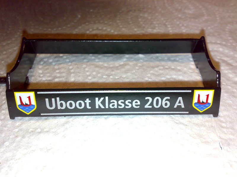

Ich habe, weil er als feriges Teil dabei war, den Städer als erstes fertig gemacht... Also Entgraten danach mit Teerschwarz Lackiert das Decal drauf und mit Glanzklarlack versiegelt.

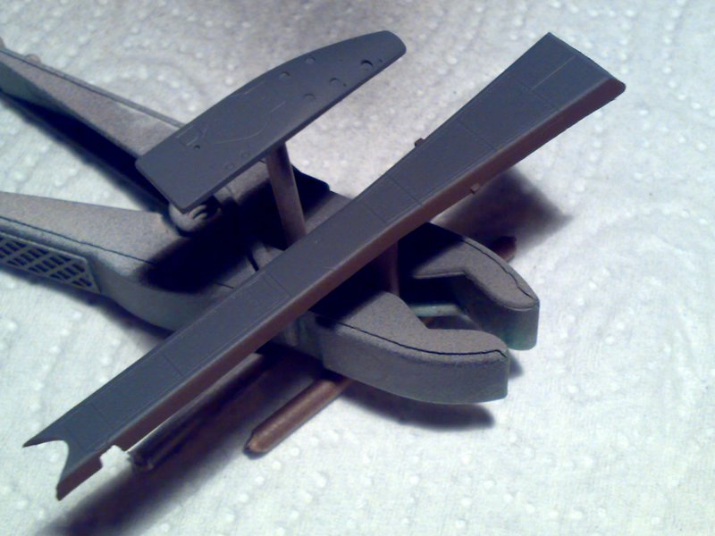

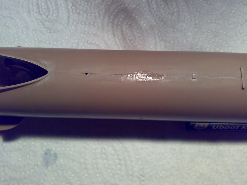

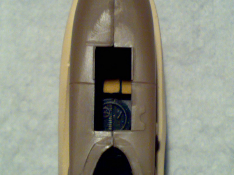

So weiter gehts!

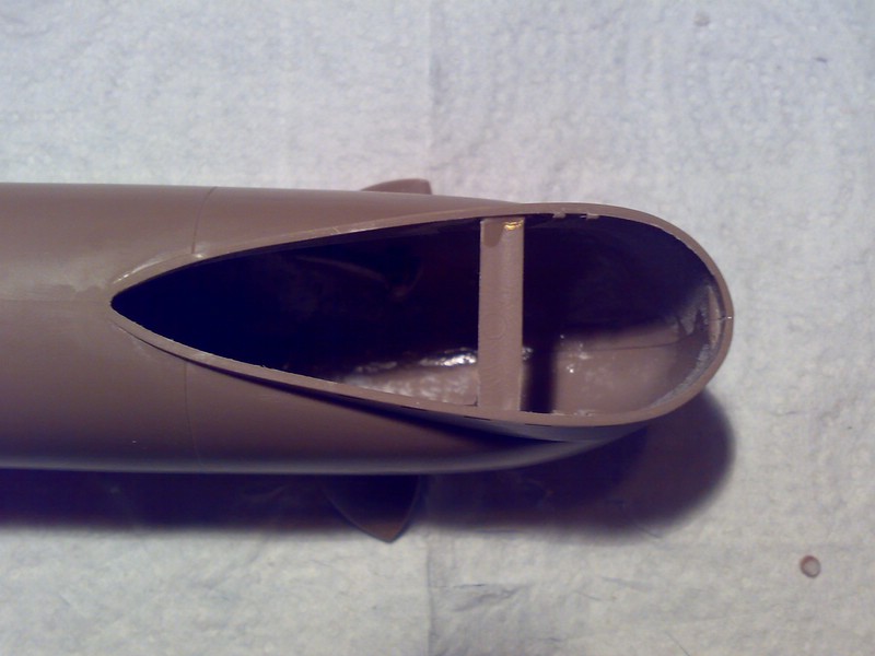

Der Rumpf ist drann... Wie im BP gehe ich beim Rumpf vor... In die beiden hälften kommen die Tiefenruder wie ich annehme...
Dann die erste anprobe der hälften... Und nun ist es klar, der BS ist von Revell... Da mußte es der Sekundenkleber richten. Denn Spachteln wollte ich so weit möglich vermeiden...
Wer sich wundert das ich auch außen am Rumpf Sek.kleber habe sei beruhigt die Stellen sind von Teilen später überdeckt... Und müßen auch nicht viel nachbearbeitet werden.

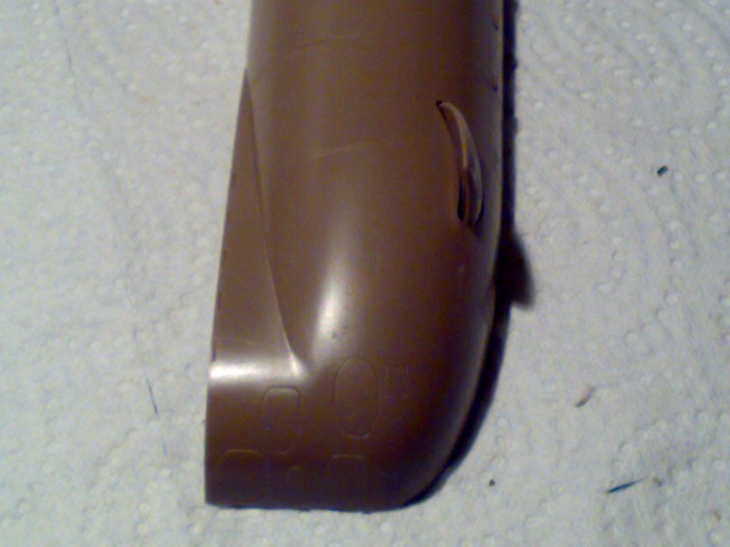

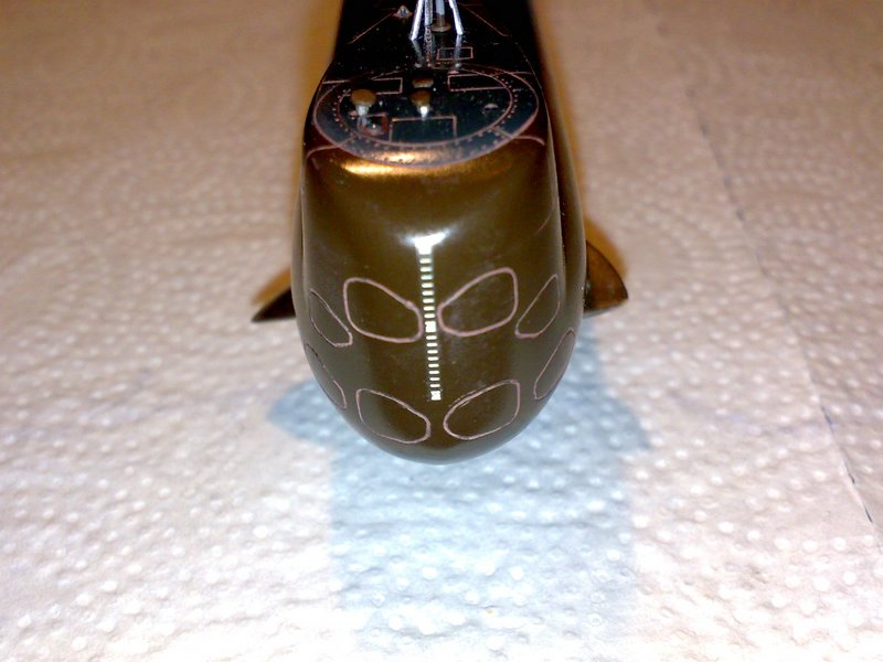

Spannend wurde es dann es als ich den Rumpf vorne über den Torpedos schließen wollte... Aber etwas Gußast um die Form der Teile zu halten und etwas schleifen... Dann hat es einigermaßen
gepasst... Hierbei waren die Gravuren fast zu Opfern geworden, wie 2 Erhabene stellen was mir aber erst später auffiel, aber da waren sie halt weg...(zu sehen auf späteren Bildern)

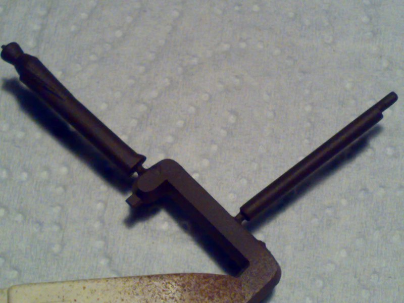

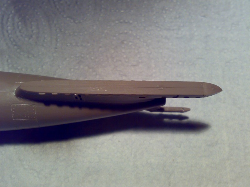

So Teil 3

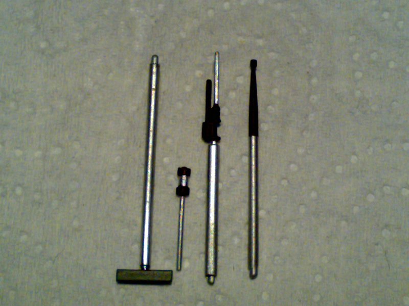

Einige Kleinteile sind nebenbei auch in arbeit... Vorallem solche an die man nicht gut rankommt oder die elendig abzukleben sind...
Wobei hier der größere Teil schon Lackiert ist...

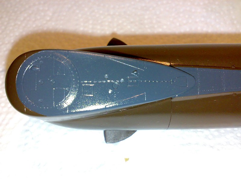

Nachdem der Rumpf etwas Zeit hatte sich auszuruhen bekam er eine Grundierung danach die Grundfarbe der U-Boot Klasse 212A ansonsten die im BP angegebenen Farben.
Auch der Turm bekam diese Behandlung im Bild mit einigen Aufbauten zur Probe...
Wer sich nun über den Glanz gewundert hat kann beruhigt werden, der Klarlack soll nur wegen dem Washing den Lack schützen... Da ich auf ein Preshading verzichtet habe...
Hier muß ich sagen das meine Wahl Rost Farbe von Revell zu nehmen wohl nicht so optimal war... Wie man am Turm sieht ist auch irgendwas nicht so richtig geworden, der
hätte nach dem Überschuß des Washings auch gläzen sollen... Na mal sehen was da noch so kommt...
so das wars erstmal... So ist nun der stand bei meinem Projekt

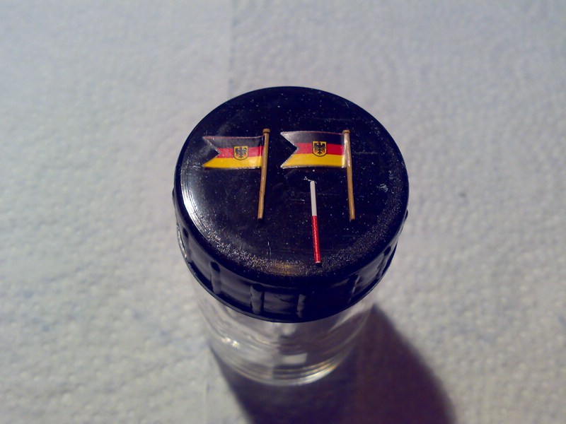

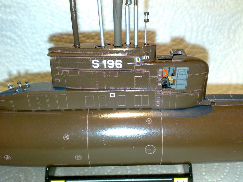

Freitag, 2. November 2012, 18:13

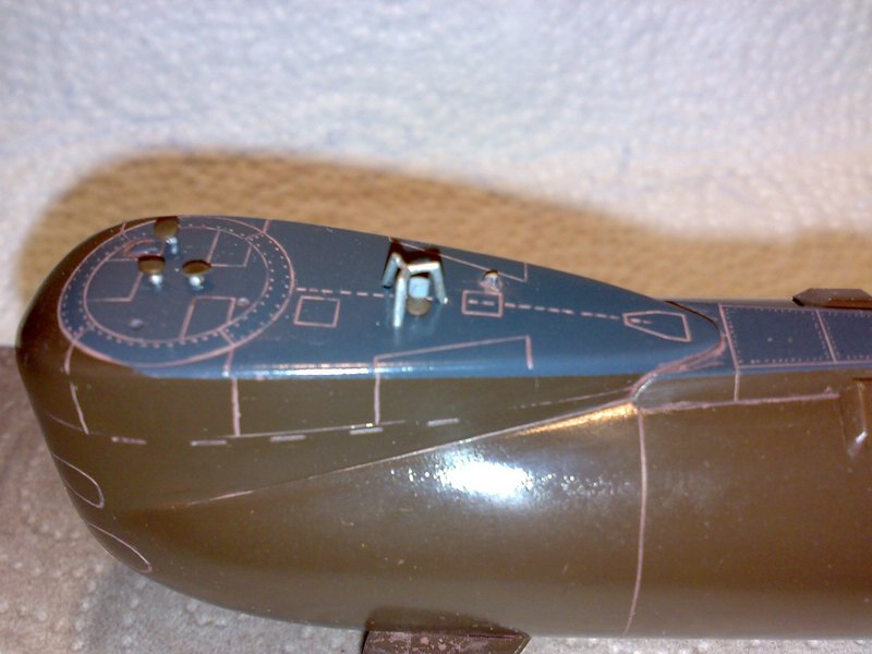

So weiter gehts...
Naja nicht so richtig... Ich war mit dem Waschen etwas zu eillig... Denn es müßen ja auch noch Decals drauf/drunter... Egal der Turm ist nun mit dem Rumpf verklebt die Antennen usw sind fest drann und ein paar kleinteile haben
auch ihren Platz gefunden, sowie die ersten Decals...
gruß axel

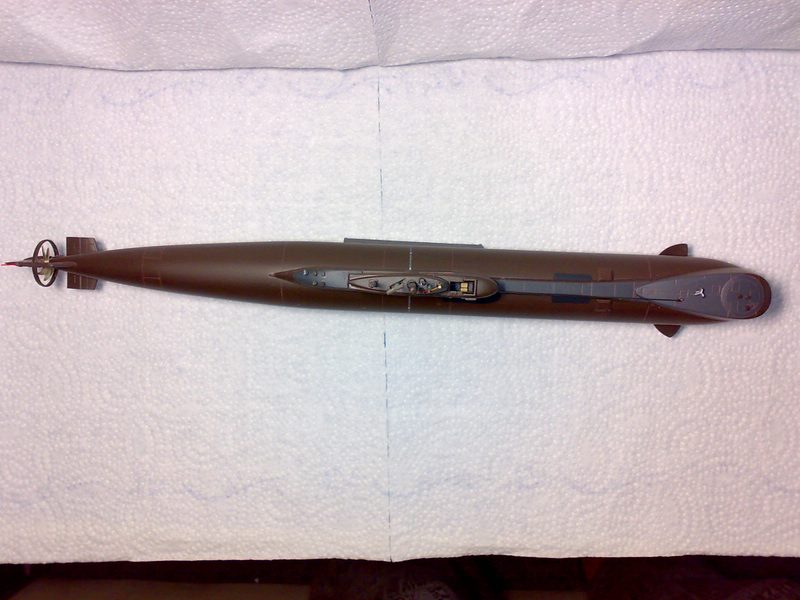

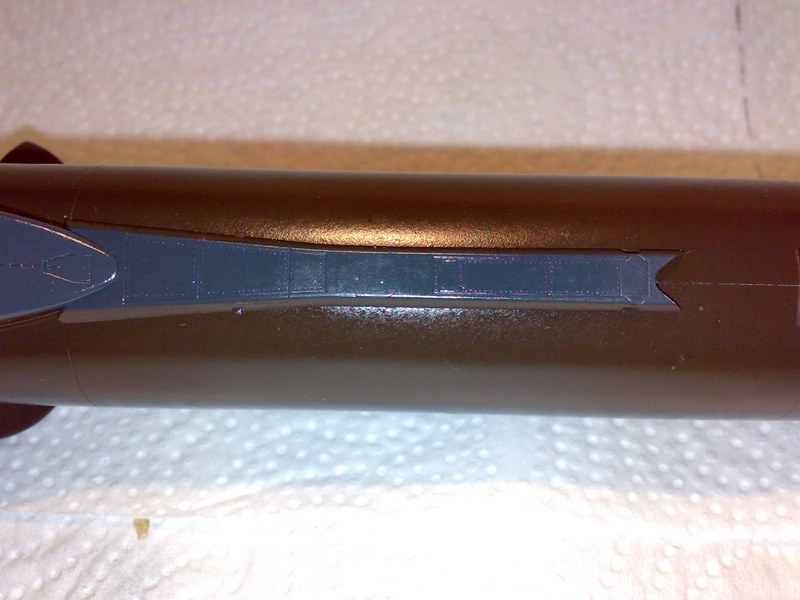

Sonntag, 11. November 2012, 11:50

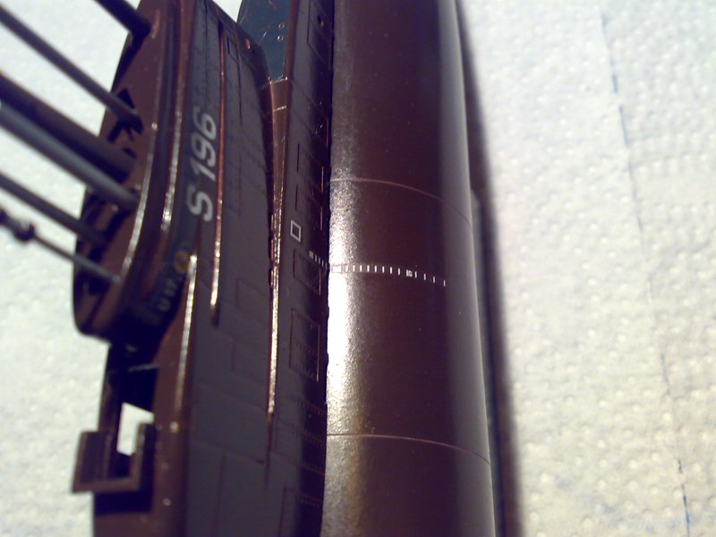

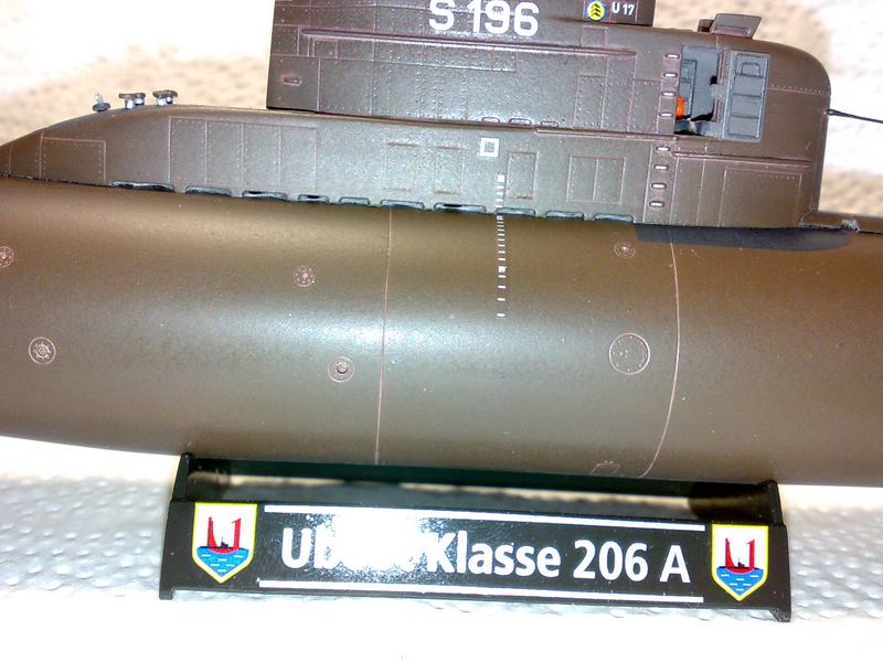

So das Letzte Update
Nach einem Unfall mit meiner Bastellampe mußte etwas Lackausgebessert werden... Sowie ein paar kleinteile fertiggemacht werden... Dann kamen noch Probs mit dem Klarlack dazu, sowie beim Versuch
das Washing zu beenden... Um zu Retten was geht habe ich keine Weiteren Versuche mehr gestartet und es bis zum jetzigen Zustand weitergebaut... Und um nichts zu Riskieren beibt es dann auch so...
Hier erstmal die Bilder vor dem Unfall mit den letzten Decals, Kleinteilen und Pinselstrichen...
Bilder vom Unfall hab ich keine da ich mich auf die Schadensbergenzung Konzentriert habe... Hier dann die Bilder vom jetzt Zustand. Gut zu sehen die "Spinnweben" vom Klarlack was auch immer der Grund war...
Zwischen den Vorderen Torpedorohren waren 2 erhabene Kreise die beim Schleifen verschwunden sind, eigentlich wollte ich sie zumindest Auflackieren... Aber bei meinem Glück... lass ich sie weg.
gruß axel

Was mir etwas ungewohnt vorkommt ist der braunton des Bootes und das washing? War das so? Ich hab die immer grau bzw. schwarz im Sinn :nixweis: Ansonsten siehts sauber gebaut aus. Gibts nix zu meckern, für mich als Laie.

Zuerst mal Danke, schön wenn es gefällt.
Das Boot ist in der Farbe der Aktuellen 212A Boote (Wenn man hier Revell glauben darf!) Lackiert. Der Originalfarbton (laut Revell) wäre sehr viel heller gewesen, allerdings auch in Braun.
Ja das Washing ist nicht so schön geworden, ich habe Rost von Revell genommen :bang: und das ist einfach zu Lila ein Bräunlicher Rost wäre sich besser gewesen...
