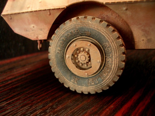

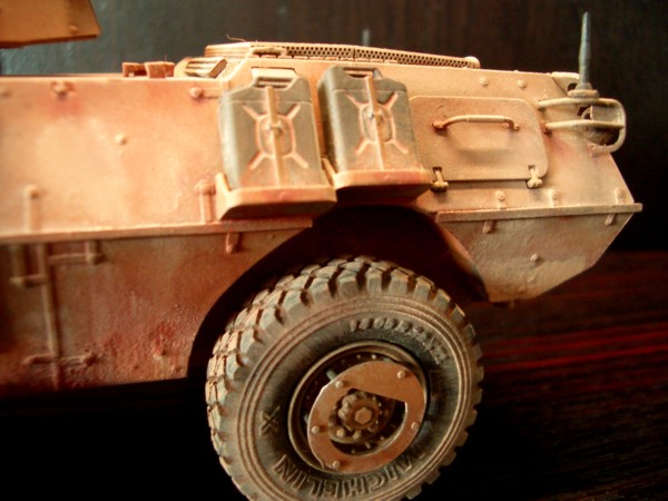

Hallo ,

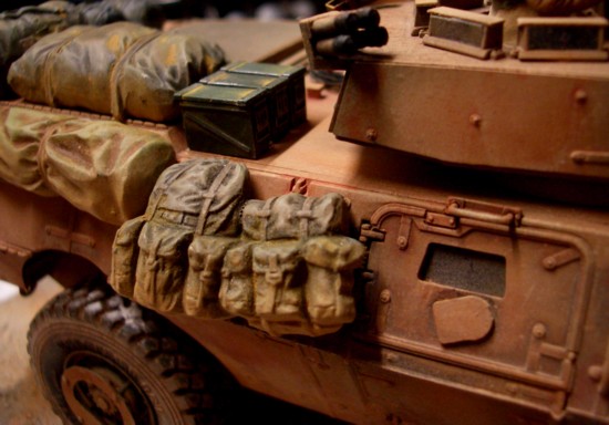

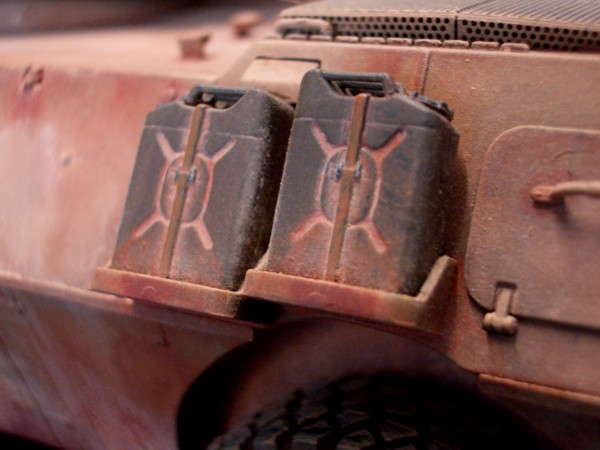

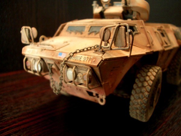

heute stell ich euch meinen M1117 vor.Der Bausatz ist von Trumpeter und von sehr guter Qualität, sehr viele Kleinteile, Photoätzteile, Gummireifen, Kupferkette usw. Aufbau und Fahwerk sind noch nicht miteinander verbunden, es fehlen noch die Fenster, Antennen, Gerödel usw. Die Bemalung ist im Prinzip schon abgeschlossen. Es wurde nach den üblichen Methoden verwittert ( washing, drybrushing, pigmente ). Ich werde das Fashrzeug auf eine Base stellen, Wüstenboden mit einem Teil Strasse. Dazu kommt noch ein US-Ranger. Hier der aktuelle Stand.

Hut ab,
der is mal geil. :respekt:
Aber bei so nem tollen Endergebnis würde ich mir einen ausführlicheren Baubericht wünschen. Man sieht nur das Endprodukt ohne irgendwelche Zwischenschritte. Könnte auch in Ebay gekauft worden sein. Scherz. :hey: Du weisst was ich meine.

Ich sag einfach mal wie nicht anders zu erwarten echt gut :ok: Gerade den einfarbigen Lack hast du super hingekriegt, sieht keine Spur eintönig aus :respekt:

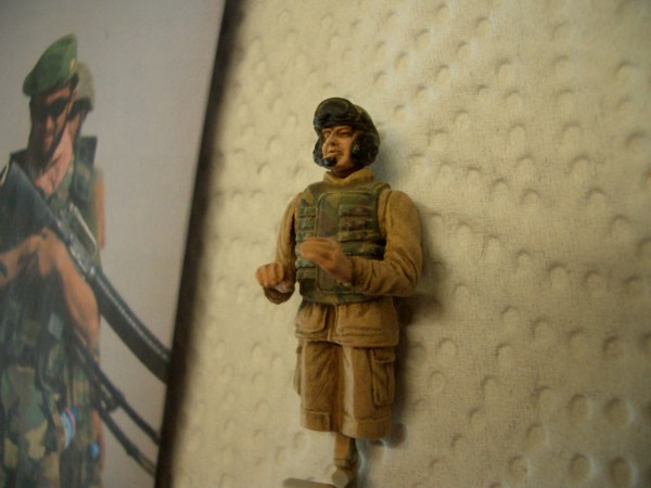

heute gehts endlich weiter, ich habe einen Fahrzeugführer aus einem Trumpeterbausatz gemacht, finde er ist ganz ok geworden von der Bemalung, das Referenzbild ist daneben

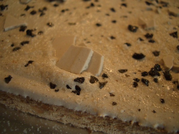

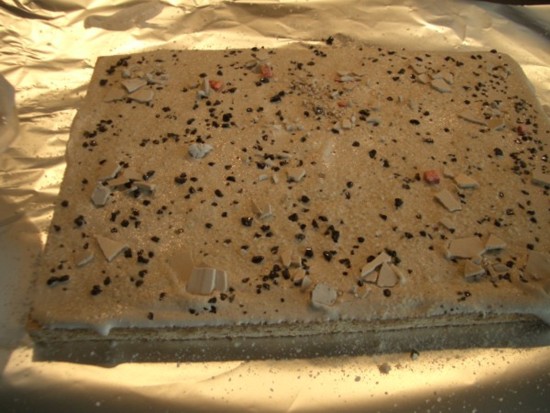

Danach gehts weiter mit der Base, dazu nimmt man eine Spanholzplatte und bestreicht sie mit Holzleim, da sonst der Gips nicht hält. Dann kommt Gips drauf und wird mit Kies ,Sand und Gipsstücken bestreut. Wenn das trocken ist wieder mit verdünntem Holzleim bestreichen.

jetzt habe ich die Platte mit schwarzer Acrylfarbe bepinselt dann in verschiedenen Farbtönen unter die Airbrush gehalten und mit Pigmenten bestreut, hier das Ergebnis:

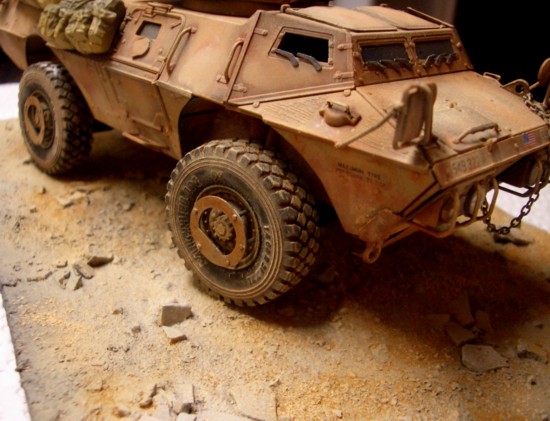

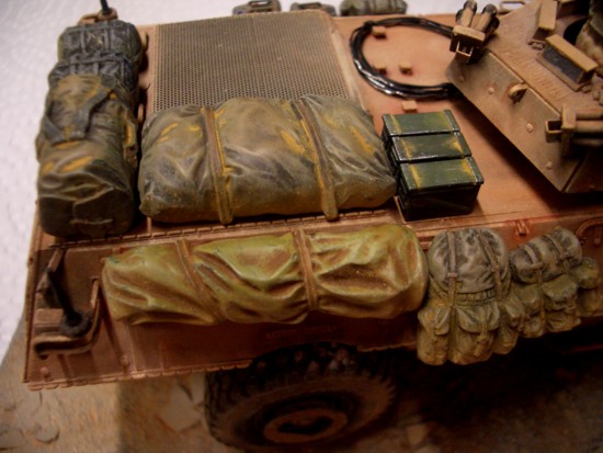

Hier nun der Bodengrund mit dem Fahrzeug, mittlerweile hab ich auch Teile des Gerödels aufmontiert. Eine alte Humveetür soll von einem ausgebrannten Humvee als Blickfang mit aufs Diorama, der kleine Hund evtl auch...

ich schreib auch mal was - hab ja lange nur geguckt :pinch: . Der M1117 ist richtig toll geworden, glaube das hatte ich schonmal erwähnt ;) Das Diorama ist sehr schlicht aber überhaupt nicht langweilig, da hast du klasse mit den verschiedenen Farbtönen gespielt und auch das Fahrzeug gut eingebunden. Was mir nicht so gefällt, ist die Humveetür. Die würde ich einfach weglassen. Wenns da in der Nähe nen HMMWV zerfetzt hat, würde doch mehr rumliegen als nur eine Tür. Oder habe ich den Gedanken dahinter jetzt falsch verstanden?

Auch die Verschmutzung am Fahrzeug ist dir überaus gelungen. Weiter so!

Arndie, zu der Tür. Ja klar liegen da viel mehr Trümmer rum, aber die sind ja ausserhalb des Dios. Nur die Tür schaffts auf das Eck mit drauf :) ist ja auch noch lang nicht fertig, da wird der Boden noch geschwärzt und ein paar Explosionsspuren dazu gemacht.Hätte auch noch einen rumliegenden Reifen im Sinn, oder auch ein Ölfass, da hab ich aber nur welche aus dem 2. Weltkrieg...Ein Dio wird halt interessanter wenn man daneben auch noch bissl was zu schauen hat

Mir gefällt das Dio auch sehr gut !!! :respekt: Vor allem die Bodenplatte gefällt mir schon ma sehr gut !!! Und wie einer meiner Vorredner schon sagte deine Lackierarbeiten sind echt spitze :respekt:

dein Dio gefällt mir auch ganz gut. Mir fehlen aber die Fahrzeugspuren, zumindest bis zum Fahrzeug.

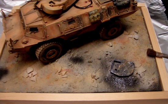

Habe nun aus einer Holzleiste einen Rahmen gebaut, normalerweise lasier ich das Holz in mahagoni. Hier möchte ich aber etwas anderes mache, evtl den Rahmen in Flecktarn lackieren. Was meint ihr?

wenn sich das Tarnmuster in der Weste des Fahrzeugführers wiederfindet, würde mir das gefallen :dafür:

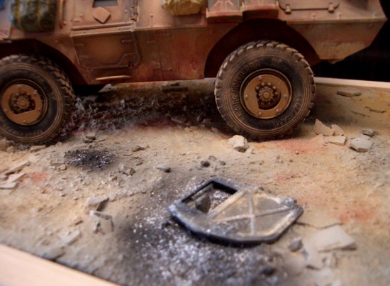

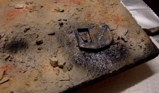

hier nun die ausgebrannte Tür als Eyecatcher neben dem Modell, die Asche ist mit weisser Kreide gemacht

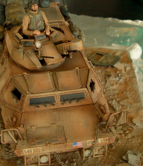

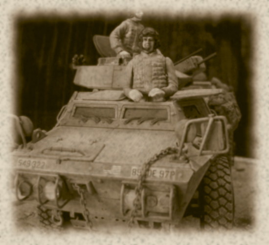

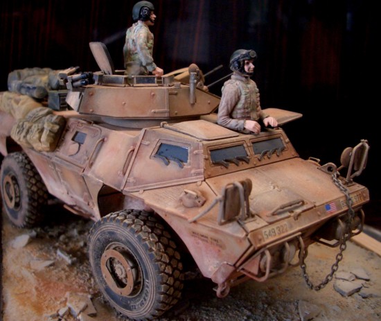

Nun gehts in die Endphase, habe die Fahrerluke geöffnet und besetzt und die fehlenden Fenster vorne eingesetzt
Samstag, 10. November 2012, 13:46

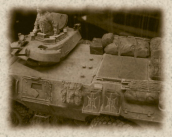

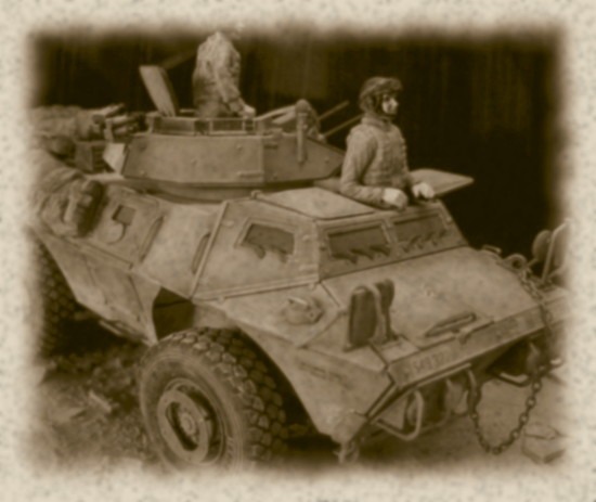

hier mal auf "alt" getrimmte Bilder

Hallo Navi,
alles wirklich sehr schön. Auch die ausgebrannte Tür gefällt mir, müsste sie nicht nach einer solchen Explosion ein bischen demolierter sein?
Wird die Luke vorne/oben wirklich so geöffnet, wie von dir dargestellt? Und da kann einer seinen Kopf in den Drehbereich des Geschützes halten? Ich bin jetzt kein Mitltärexperte, aber Unfallverhütungsvorschriften müsste es doch geben?

Samstag, 10. November 2012, 16:07
Hi bastel, zu deine Fragen, die Luke wird wirklich so geöffnet, schaut dann flügelmässig aus , siehe dazu: https://www.flickr.com/photos/ganatlguard/4733182397/
auch das der Posten mit offener Luke besetzt ist sieht man auf Bildern :https://chivethebrigade.files.wordpress.…D407%26crop%3D1 hier allerdings mit anderem Geschütz. Obs da irgendwelche Vorschriften gibt weiß ich nicht

Sieht alles sehr gut aus! Vor allem die SW Bilder gefallen mir, hat was.
Ich glaube die US-Armee kennt keine Unfallverhütungsvorschriften. In vielen anderen Armeen ist es auch nicht anders. Außerdem, wenn schon die Waffe zum Einsatz kommen muss, werden die Insassen im eigene Interesse im Fahrzeug Schutz suchen, und von allein sollte sie nicht losgehen.

Na die Humveetür hat sich ja noch gemacht, die Rußspuren drumherum lassens viel viel besser aussehen :ok: Und dafür, dass du sagst, dass du Figuren ungern machst, sehen die doch richtig gut aus :)
