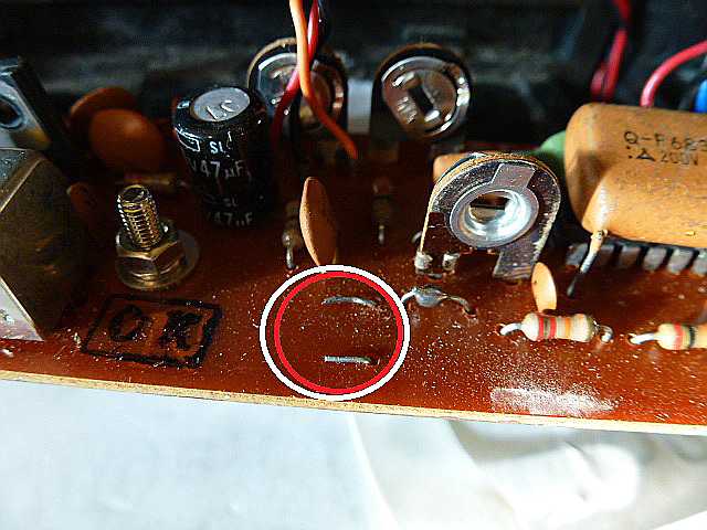

O.K., Sichtprüfung im Sender war fast ohne Befund, EINE Sache macht mich allerdings stutzig:
Auf der Platinenoberseite sind 2 Drähte ohne Sinn und Zweck:
Nu' habe ich aber keinen blassen Schimmer, ob das so muss... :nixweis:

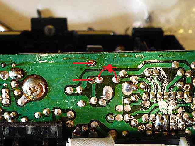

Von der Unterseite sieht es so aus:
Wenn einer von euch einen Robbe Eco 2-Kanal-Sender hat,
bitte postet ein Foto von der Platine,
damit ich das evtl. fehlende Bauteil identifizieren und ersetzen kann! ;(

Samstag, 1. April 2017, 21:18
Bilder bitte!!! ;(
Ich weiss,deine frage ist 5 jahre alt. :(
Aber hier ist eine foto meine platine.
Sie isf noch immer voll funktionsfähig!
