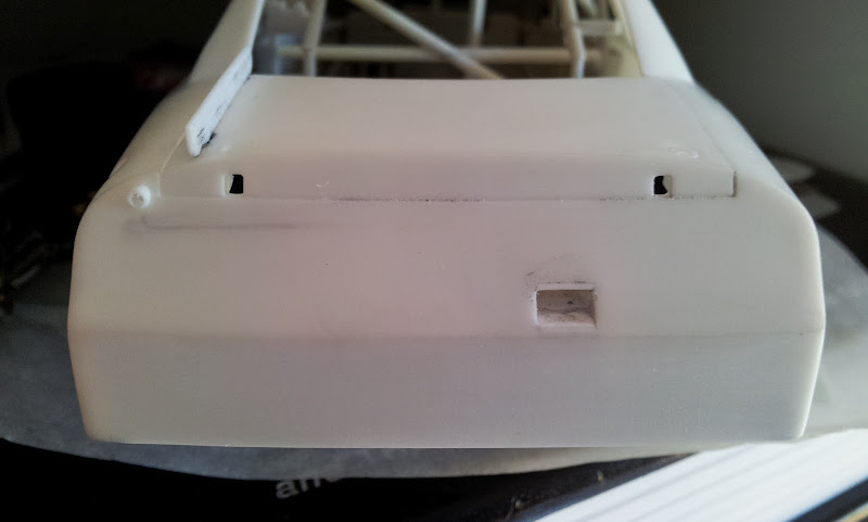

Freitag, 21. September 2012, 08:30
hier ist das letzte Update bevor endlich Farbe ins Spiel kommt.
Ich habe die Stosstange verspachtelt und verschliffen. Und die angedeutete Kühlöffnung mit 0,5mm Sheet und Spachtel verschlossen.
Hier also das letzte Bild des weisen Bodys.
Mit Bildern zum grundieren-spachteln-schleifen werde ich euch verschonen :)

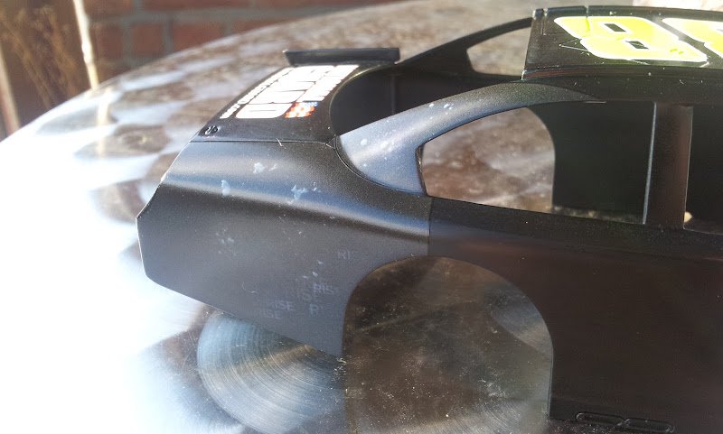

Dienstag, 25. September 2012, 11:59
da ich zugesagt hab Bilder von der ersten Farbe zu zeigen, hier nur eins :(
Schwarz ist ziemlich schlecht zu lackieren. Unscharf, schlecht beleuchtet und überhaupt.
Morgen dann wirklich bessere.

Donnerstag, 27. September 2012, 08:13
es ist Donnerstag und die Bilder waren für Montag angesagt. Aber irgendwie hat die Woche nichts wirklich funktioniert. Aber wenigstens ist das Lackieren gut geworden. Ich bin sehr zufrieden :)
Aber seht selbst.
Die Fahrerseite
Von Oben
Die Front, denke das kann ich so lassen. ich sehe nichts mehr von der Spachtelarbeit.
Gestern Abend wurde der Lack geschliffen und die zweite Schicht aufgetragen. Heute oder Morgen noch mal schleifen und dann wird die Lippe vorne in leucht grün lackiert und die Decals werden aufgetragen. Zumindest die erste Schicht. Aber Bilder davon wohl erst nächste Woche.

Montag, 8. Oktober 2012, 13:07
Hallo Henrik,
Alle PowerSlide Decals für die CoT sind in 1/25. Mike hat die alle an den Body angepasst. Obwohl ich gelesen habe das er auch einige hat die für seine Resinbodys sind. Das wäre dann wohl 1/24.
Ich hab natürlich wieder nicht viel geschafft am Wochenende! Irgendwie nicht die Ruhe gefunden dafür.
Aber die Fahrerseite, das Heck und die Nase sind so gut wie fertig. Zumindest in der ersten Schicht.
Hab auch ein gestern im Sonnenschein ein paar Bilder gemacht.
Ich bin bis dato sehr zufrieden. Auch wenn die Haube mich fast um den Verstand gebracht hätte. Leider ist es nicht ein durchgehendes Decals, sondern es zeichnet die Konturen sehr exakt nach. Sehr langwierig und stressig es aufzubringen. Hatte mir schon in Gedanken vorgestellt wie die Kiste wohl ohne die Maus auf der Haube aussehen würde :bang:
Hier die Einäugige Nase.
Und noch mal der dunkle Ritter im Sonnenlicht. Der Unterschied zwischen schwarzem Lack und dem Decal ist mit dem Auge deutlich geringer!
Die Tage dann alle Seiten der ersten Decalschicht.
