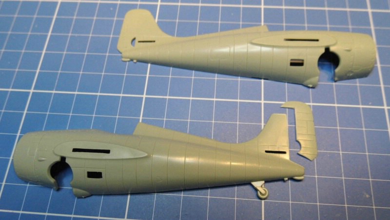

Hierzu musste ich erst einmal alle beweglichen Steuerelemente ausschneiden und die Kabinenhaube trennen:
dann noch die Kühlöffnungen für den Motor, und die Löcher für die Auspuffrohre geöffnet:

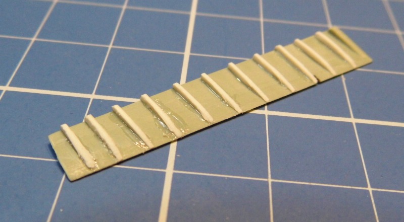

an den Landeklappen wurden Streben aus Plastiksheet angebracht und verschliffen:

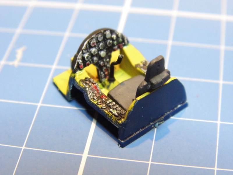

Da bei diesem Bausatz kein Cockpit vorhanden ist und ich ja eine geöffnete Kanzel darstelle, musste das Cockpit der Corsair von Revell dran glauben ( den Rest hat mein Jüngster dann noch zusammen gebaut )
Es passt auch sehr gut musste am Boden nur etwas nach vorne verjüngt werden. Sitz und Steuerknüppel sind vom Original-Bausatz. Der Sitz trägt auch zur Stabilität beim Cockpiteinbau bei.
Ein bisschen Trockenmalen ,ein paar Farbtupfer und fertig:

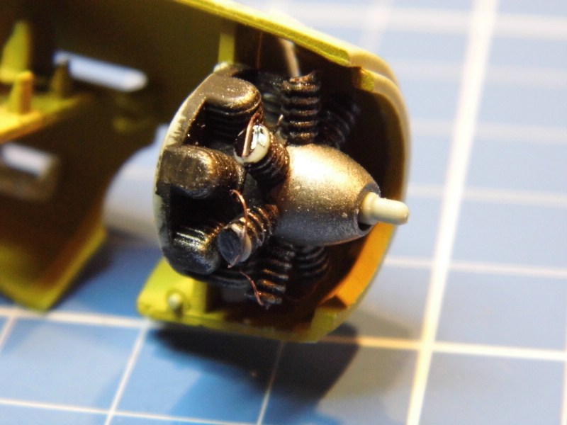

als nächstes wurde der Motor zusammen gebaut und etwas verkabelt, dann noch eine Innenraum Verkleidung für den Fahwerksschacht angefertigt, da nicht vorhanden.
entspricht zwar nicht dem Original ist aber der Variante vom Hasegawa-Bausatz angelehnt:

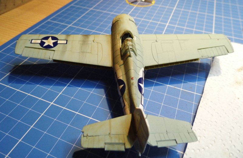

jetzt wurde soweit alles zusammen gefügt, vorschattiert, und dann folgte meine erste Lackierung mit einer Airbrush.
Mit dem Ergebnis bin ich sehr zufrieden:
nachdem sämtliche Steuerflächen in der gewünschten Position am Modell angebracht waren und austrockneten, wurde das Flugdeck gebaut:

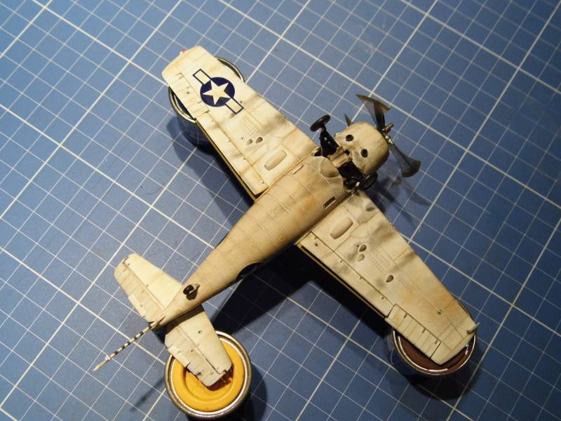

dann folgte die erste Probe mit meinem ersten Versuch einen sich drehenden Propeller darzustellen:
Ach ja ich habe ganz vergessen zu erwähnen das ich den Fanghaken aus einem Stiftnagel mit entsprechender Stärke und Länge angefertigt habe (Maßstäblich korrekt ? keine Ahnung ich habe mich da auf mein Augenmaß verlassen),
damit das Modell im Trägerdeck auch getragen wird. Im Modell selbst wurde der Bereich im Heck mit Revell Modelliermasse aufgefüllt damit der Hacken entsprechenden Halt hat.
Die Auspuffrohre sind aus Q-Tip-Röhrchen.
abschließend wurde noch gealtert und ein paar Einschußlöcher, sowie die Antenne angebracht. Hier nun die endgültige Lösung für den drehenden Prop:
