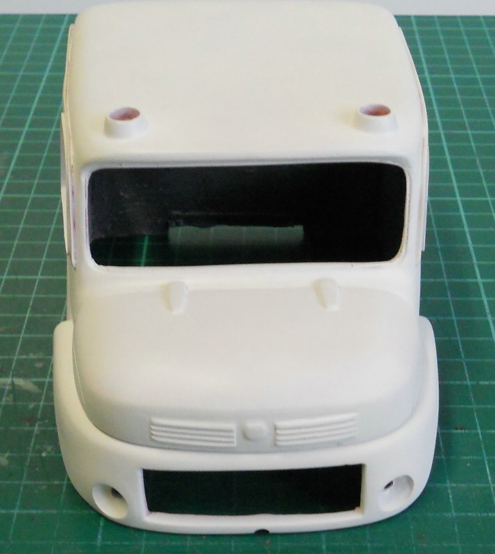

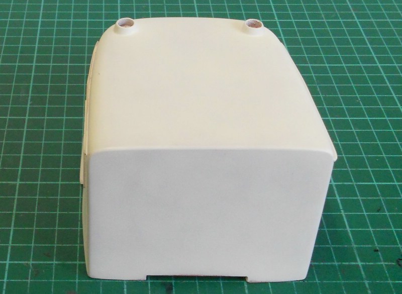

Ursprünglich sollte der auch in rot gebaut werden, daher ist er bereits Grundiert, aber es gibt noch viel zu Spachteln.
Auch ist die Rückwand nicht ganz im Winkel. :will:

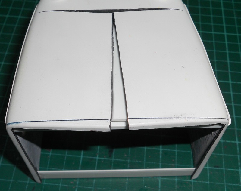

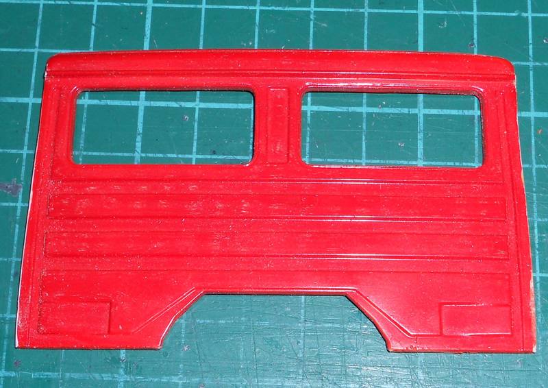

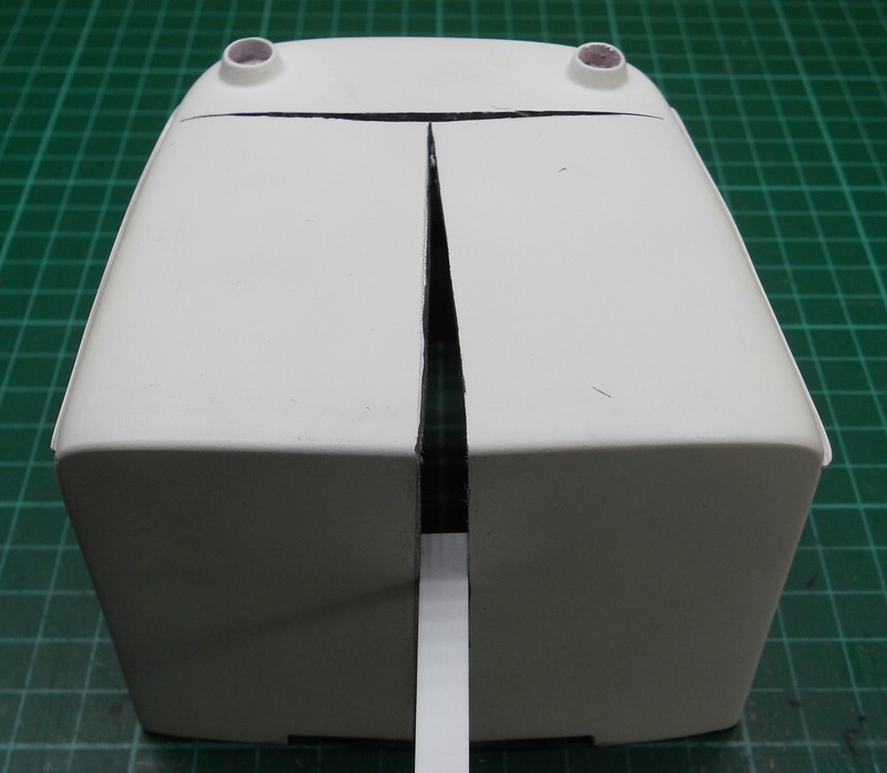

Da die Kabine im Gegensatz zu dem Original -Fahrzeug an der Rückwand zu schmal ist, mußte ich diese Verbreitern.
Ich habe das in ähnlicher Weise so gemacht, wie das Haddi damals bei seinem Rundhauber gemacht hatte.
Nach dem Anzeichnen ging es auch gleich mit dem Aufschneiden los. :)
Durch das aufbiegen wölbt sich die Rückwand nach außen, was natürlich auch noch geändert werden.
Deshalb habe ich die Rückwand auch gleich heraus getrennt.
Das soll es aber erst einmal gewesen sein, ich möchte euch ja nicht gleich Überfordern. :lol:

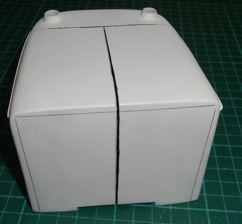

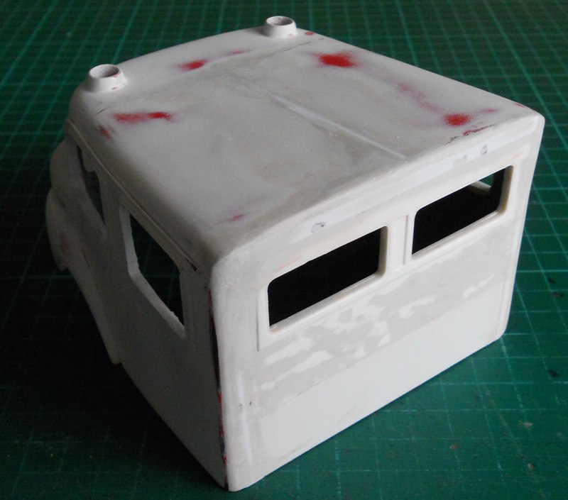

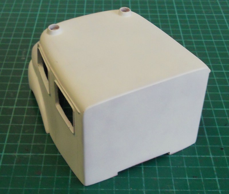

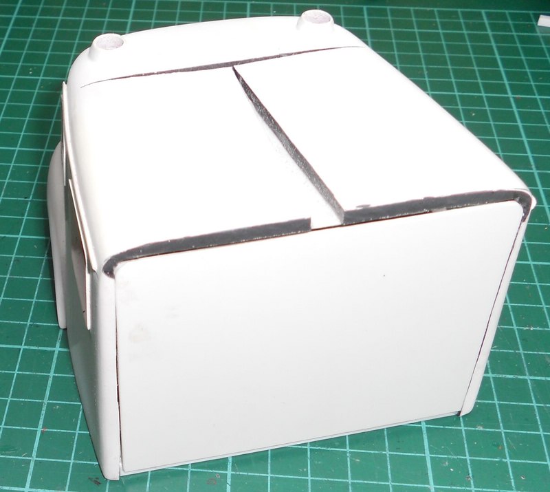

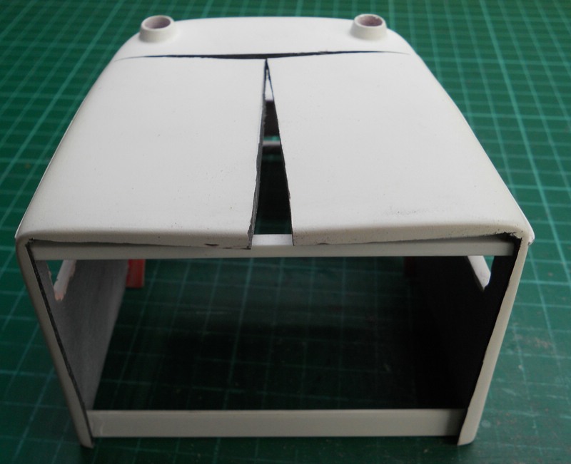

Nachdem ich die Rückwand heraus getrennt habe, hab ich zwei Verstrebungen zur Stabilität eingeklebt. :)
Hier kann man dann sehen wie das Dach nach hinten über steht.
Unter das Dach habe ich noch eine Polyplatte geklebt und so auch gleich die Dachhälfte verklebt.
Diese Rückwand habe ich von einer geschrotteten NG - Kabine genommen, später habe ich dann gemerkt das ich sie eigentlich gar nicht gebraucht hätte. :motz:
Hier habe ich erst mal eine weitere Polyplatte eingeklebt und so wurde die Rückwand auch gerade.
Die Rückwand und das Dach habe ich mehrfach gespachtelt und verschliffen.

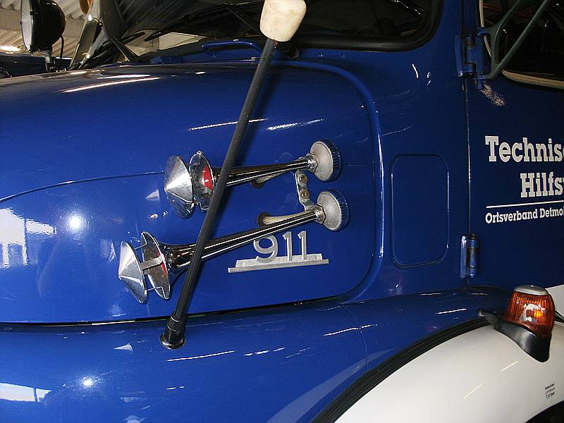

Als ich erst später gesehen habe das die Rückwand beim 911er glatt ist, wurde mal wieder einiges abgeschliffen und neu verspachtelt.
Das war es dann auch schon wieder, es darf weiter gespachtelt werden. :cracy:
Mit Spachtelnemgruß Micha.

Den hier kenne ich hier aus meiner Nähe https://www.thw-detmold.de/ortsverband/e…-bel/belkw.html
Das währe auch noch ein Fahrzeug für Dich :D https://www.thw-detmold.de/uploads/pics/fz_lkw_gr.jpg

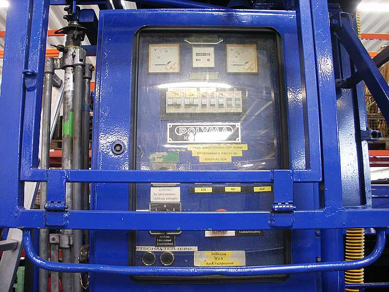

Donnerstag, 21. Juni 2012, 19:50
Ab Übermorgen hast Du Deine Maße ja.
Soll ich die Detailbilder dann hier rein stellen oder willst Du sie per PN haben?
Beiträge: 11 439
Donnerstag, 21. Juni 2012, 20:10
Hallo Lukas. :wink:
Das wäre natürlich super. :ok:
Vielleicht kannst Du ja auch noch ein paar Detailaufnahmen von Mast machen?
Am besten Du schickst sie dann an meine Mail - Adresse, dann können die Bilder auch größer sein.
Ich Danke dir schon mal im voraus. :hand:
Gruß Micha.
Donnerstag, 21. Juni 2012, 20:50
Wird gemacht :)

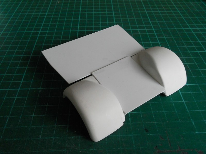

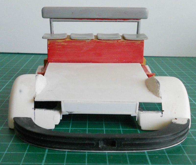

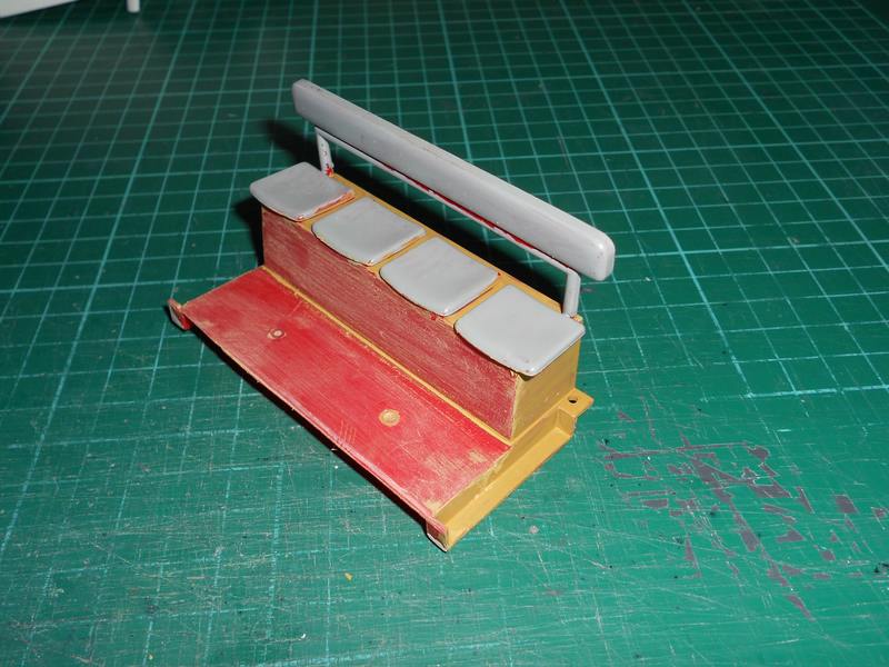

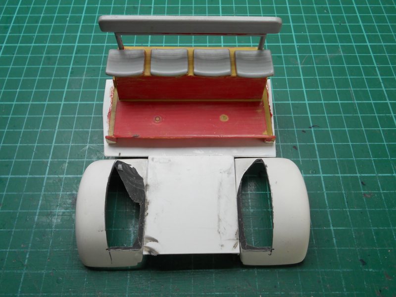

Da das Modell ja auch eine richtige Fahrerkabine mit Inneneinrichtung bekommen soll, habe ich mal mit dem Bau des Bodens begonnen.
Hier erst mal ein Blick in die Kabine.
Dafür habe ich an jeden Kotflügel ein Winkelprofil geklebt und dazwischen ein Polyplatte als Abstand angeklebt. :idee:
Für den hinteren Bereich habe ich dann auch noch eine Platte in die paßende Form gebracht und angeklebt.
Zwischendurch mal wieder etwas Spachtelmasse aufgetragen, die Kabine soll ja mal eine ordentliche Form bekommen. :lol:
Hier habe ich den Boden mal angepaßt.
Weiter ging es dann mit der Gestaltung des Innenraums.
Dazu habe ich von einem alten LF 16 Bausatz die hintere Sitzbank verwendet und den vorderen Teil vom Boden entfernt.
Diese habe ich dann auf die Platte geklebt und die Kotflügel wurden schmaler geschnitten, da der Innenraum ansonsten zu klein wird.
Danach habe ich im vorderen Teil einen Rahmen gebaut, damit der Boden auf die gleich Höhe kommt.
Zum Schluß habe ich noch die Bodenplatte eingeklebt.

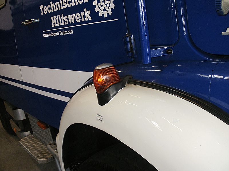

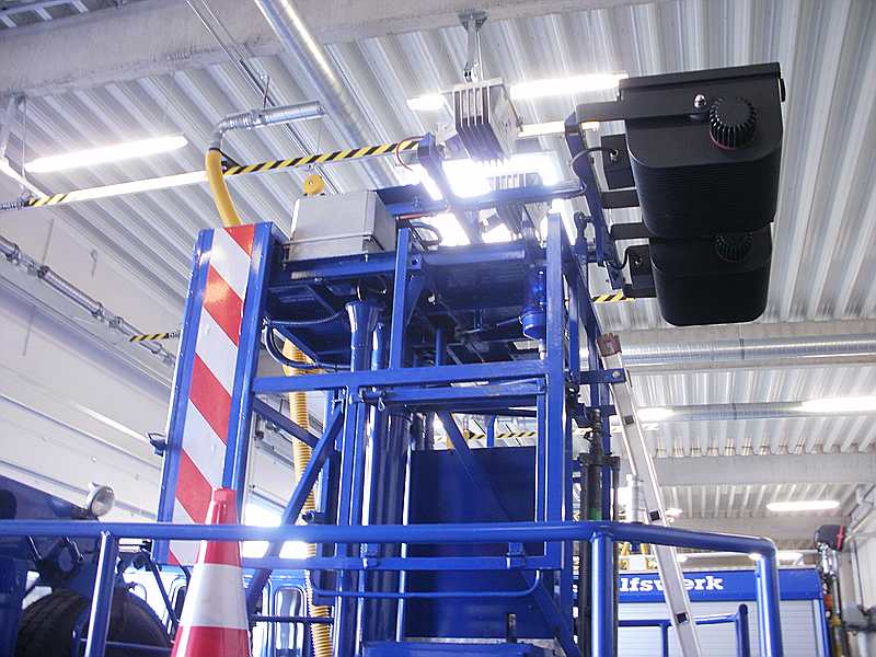

Samstag, 23. Juni 2012, 19:47
Hi Micha,
hier sind deine Bilder. Dies ist nun der dritte Versuch, sie dir zukommen zulassen.
Das eine Bild ist leider etwas verwackelt.
Samstag, 23. Juni 2012, 20:02
Die Maße kommen heut Abend noch mit einer Skizze.

Samstag, 23. Juni 2012, 20:51
Ups. Tut mir leid, dass es verdreht war.
Samstag, 23. Juni 2012, 21:29
Hier sind die Maße.
Beiträge: 11 439
Samstag, 23. Juni 2012, 21:39
Hallo Lukas. :wink:
Nochmals vielen Dank dafür, :hand: daß hilft mir in jedem Fall deutlich weiter.
Die restlichen Maße kann ich dann anhand meiner Bilder bestimmen.
Dann kann ich ja nun so langsam auch mit dem Bau des Aufbaues beginnen. :tanz:
Gruß Micha.

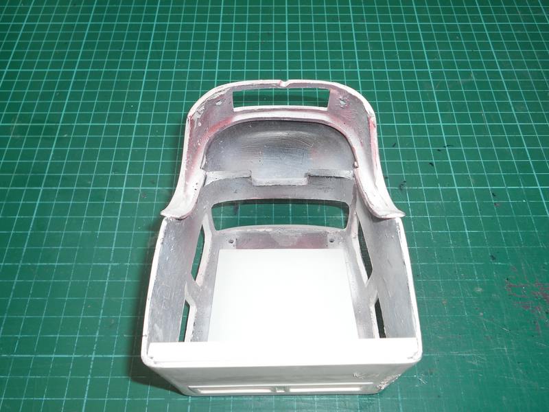

Ich habe das Innenteil noch mal zur Probe mit der Kabine zusammen gefügt.
Hier habe ich die Innenseite der Kotflügel verspachtelt, damit sie zum Innenraum paßen und dem Original ähnlich sehen. :)
Da ich die Maße heute mal umgerechnet habe, kann ich jetzt auch mit dem Bau des Aufbaus beginnen. :tanz:
Auch kann ich nun das Fahrgestell auf die richte Länge bringen und komme dadurch nun auch zügig weiter mit dem Bau.

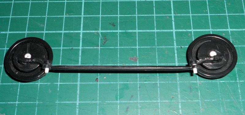

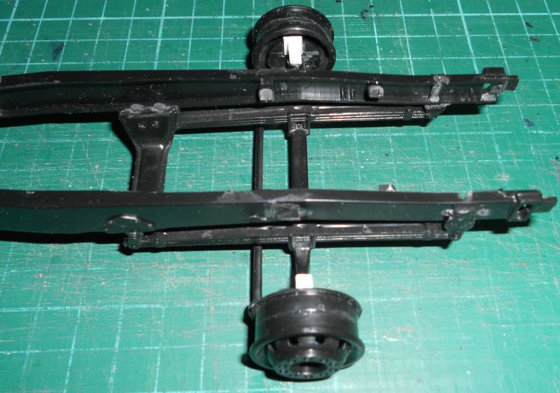

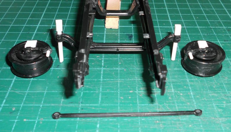

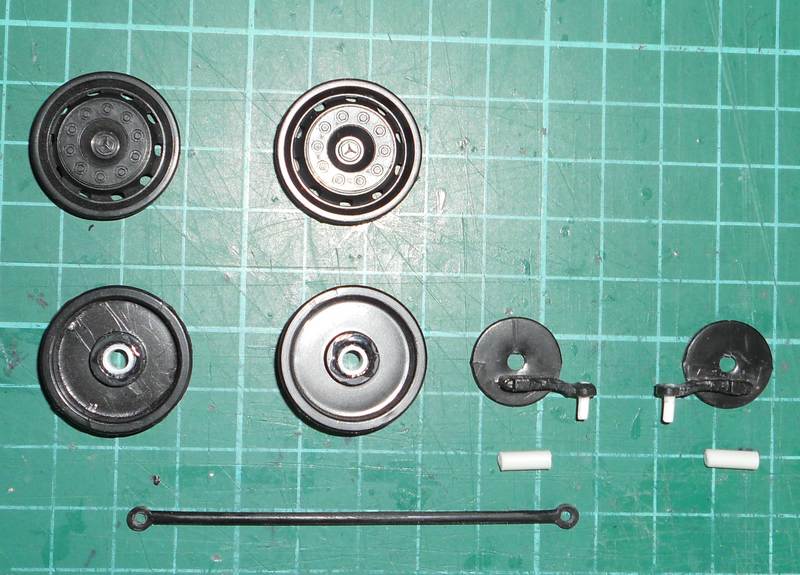

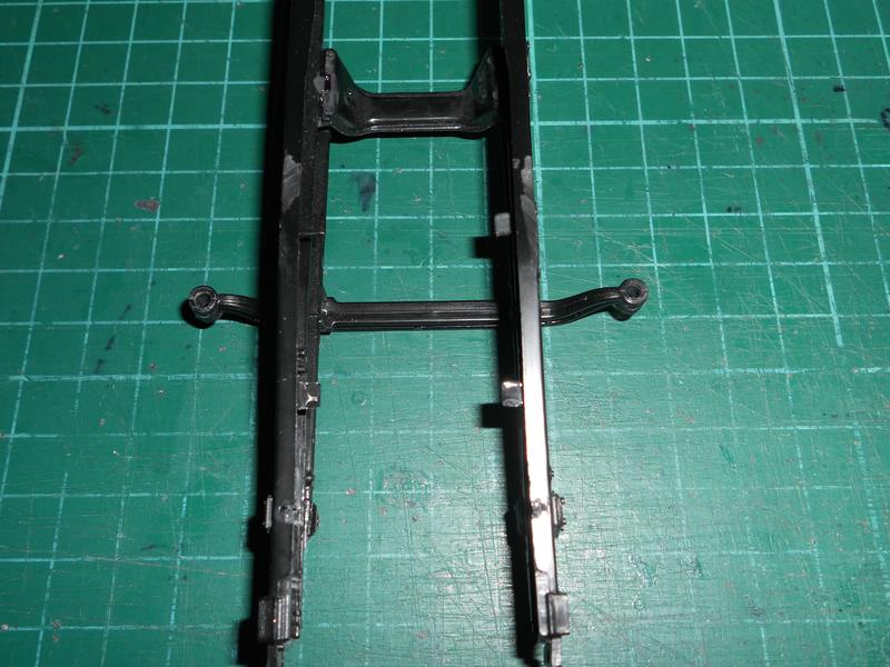

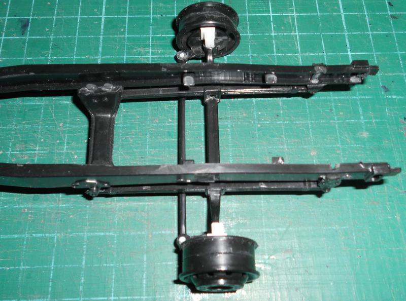

Da der Lima ja auch ein Fahrgestell braucht, habe ich mal ein gebrauchtes von einer DLK genommen.
Dabei war allerdings die Lenkung und die Räder abgebrochen, was mich dazu bewogen hat, diese neu auf zu bauen. :idee:
Alle vorhandenen Zapfen und Reste davon habe ich entfernt und dafür neue Löcher gebohrt.
Damit die einzelnen Teile einen festen Halt bekommen, habe ich dementsprechende Rundprofile eingeklebt.
So kann ich die einzelnen Teile leicht miteinander Verbinden.
Die halben Felgen sind hier schon mal fest mit der dem Lenkungsteil verklebt.
Die kleinen weißen Plättchen dienen als Ausgleich, damit der Rundstab gerade angeklebt werden kann. :)
Da kommt alles dran.
Wenn der nach unten zeigende Rundstab durch das Loch an der Lenkung gesteckt wird, braucht nur noch der Vierkant mit dem Plättchen verklebt werden und schon ist die Lenkung stabil und sie wackelt auch nicht.
Die nach unten heraus stehenden Rundprofile werden dann nur noch paßend abgeschnitten und die Lenkung ist fertig.
Das war es dann auch schon wieder, bis zum nächsten Update.
