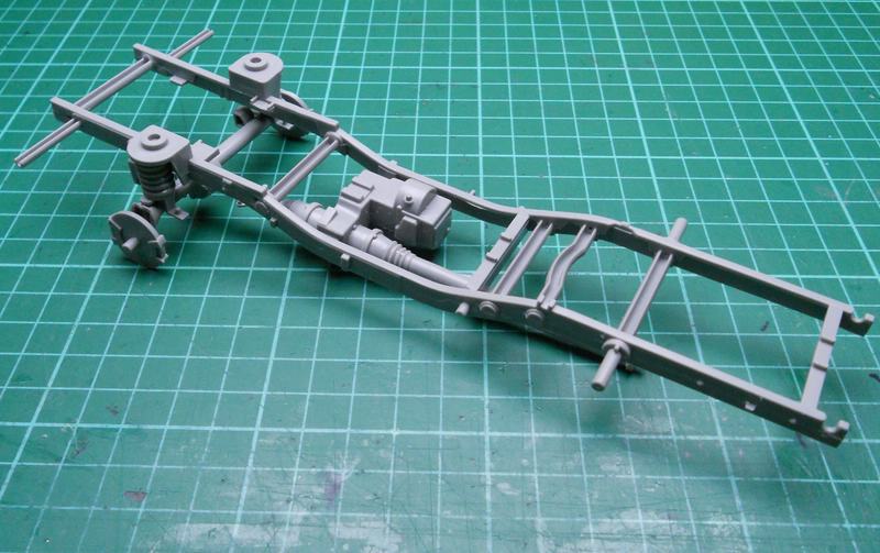

Hallo liebe Bastelgemeinde. :wink:

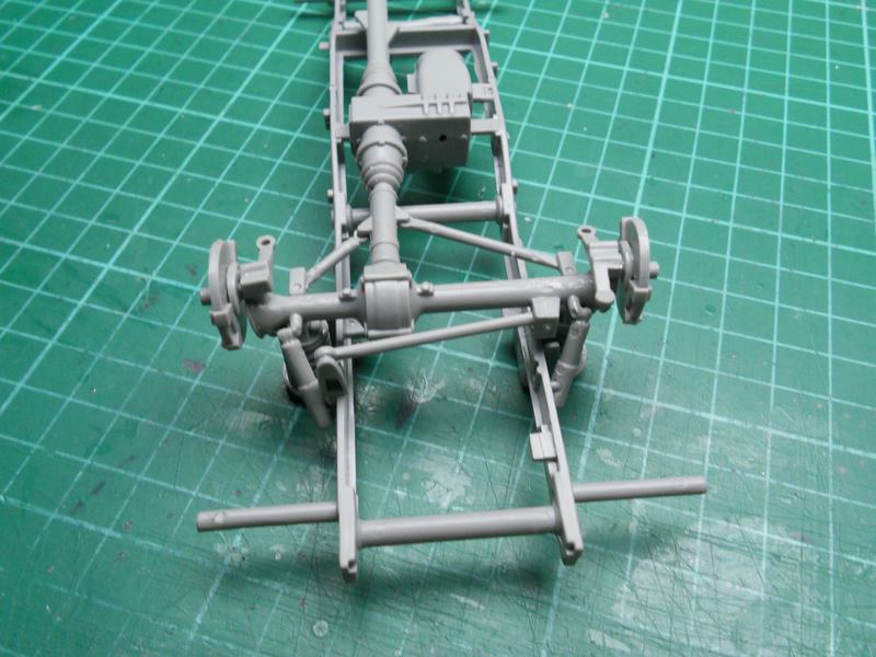

Heute werde ich mal ein neues Projekt starten, da ich für die anderen Modelle noch Material benötige.
Es handelt sich hier bei um einen "Unimog U1300L des THW", den werde ich allerdings ohne die Plane bauen und dafür mit einem Spriegelgestell versehen.
Das Modell wird wie in gewohnter Manier von mir ohne Motor gebaut, damit ich dort meine Platine unterbringen kann.
Der Grund dafür das ich ein Fahrzeug des THW baue ist ganz einfach, da ich parallel dazu einen Lichtmastkraftwagen auf Basis eines Mercedes Rundhauber bauen werde.
Der Baubericht dazu erfolgt zu einem späteren Zeitpunkt.

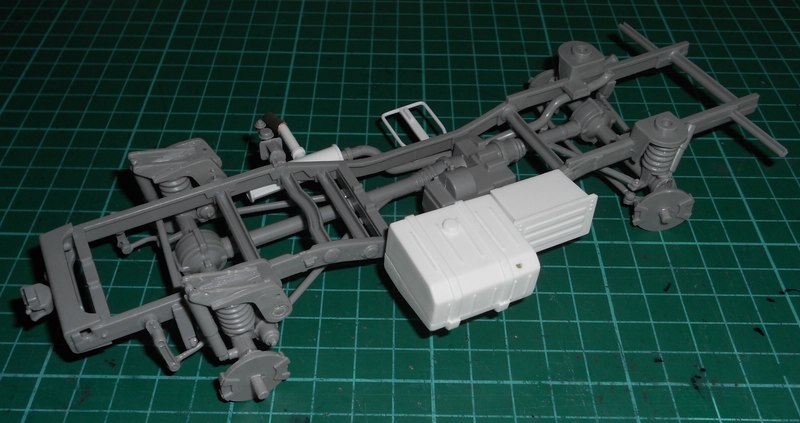

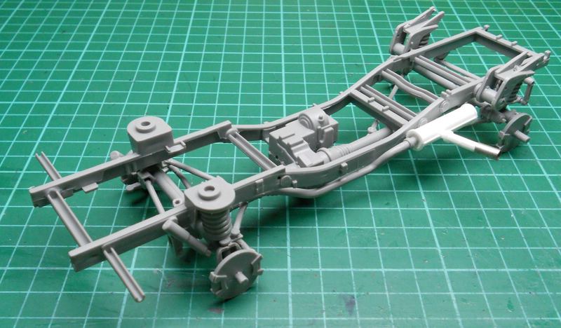

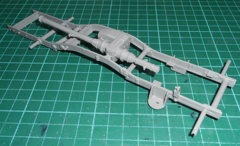

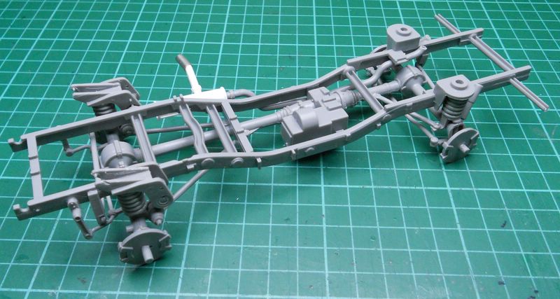

Hier aber mal die ersten Bilder vom Bau des Fahrgestells.
Leider ist an manchen Teilen sehr viel Nacharbeit erforderlich. :motz:

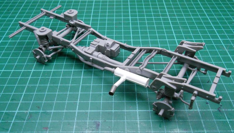

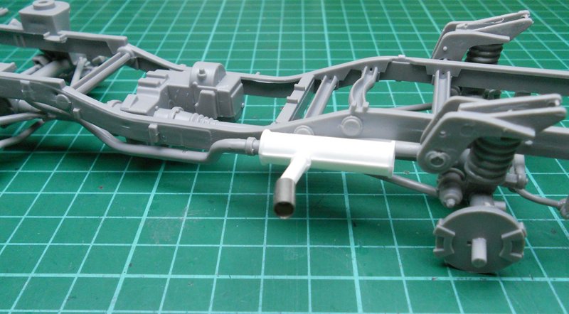

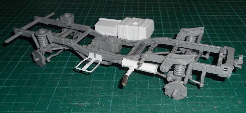

Am Auspuff habe ich dann schon mal eine Aderendhülse angebracht.
Das soll es dann für den Anfang gewesen sein, bis zum nächsten Update.
Gruß Micha.
Samstag, 16. Juni 2012, 16:54
Hi Hubra,
da darf man ja schon gespannt sein, wenn du dich jetzt an die "Blauen" machst.
Ich bin gespannt, vor allem auf den Hauber!

Samstag, 16. Juni 2012, 17:35
Hallo Micha
Der Unimog ist ja von Revell bereits in vielen Varianten rausgebracht worden und wie es aussieht ist die Form hier und da doch schon stark abgenutzt. Mit Nacharbeit aber durchaus in den Griff zu bekommen.
Grüsse - Bernd :wink:

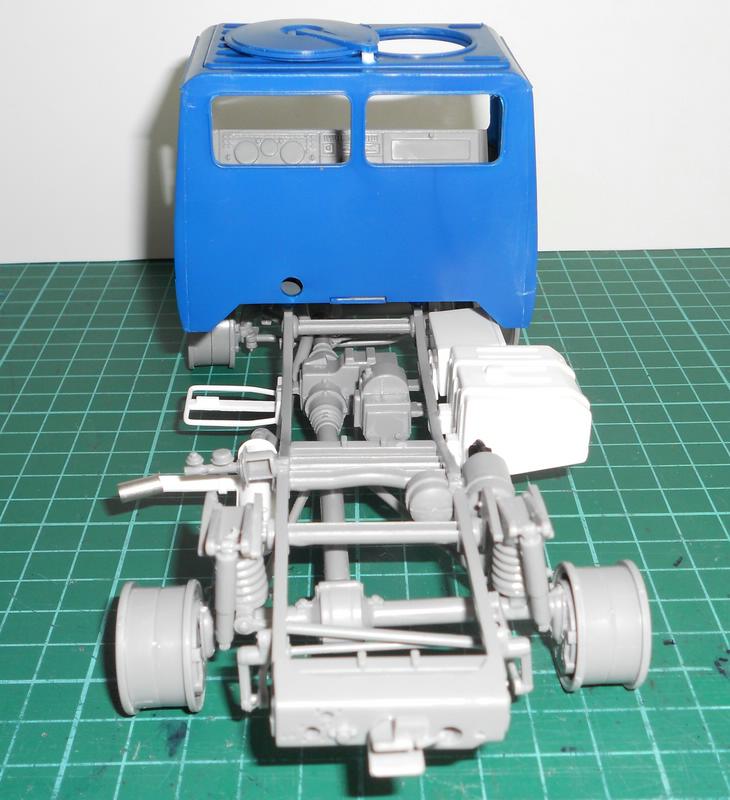

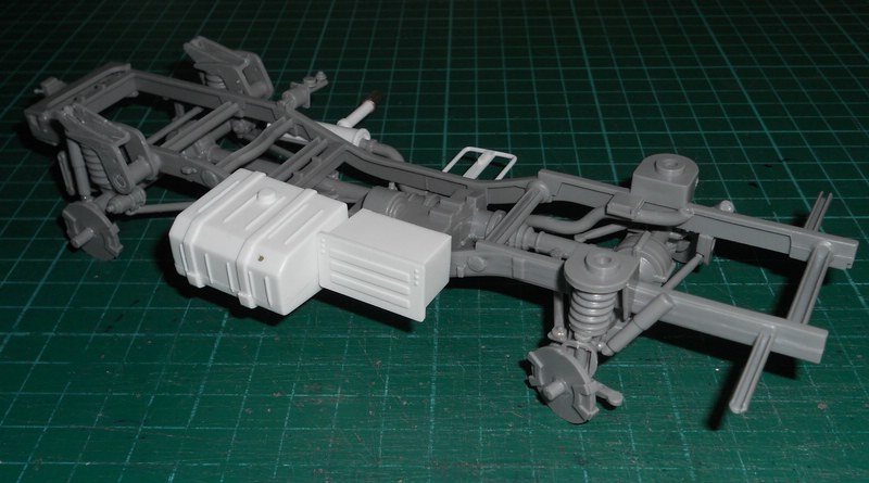

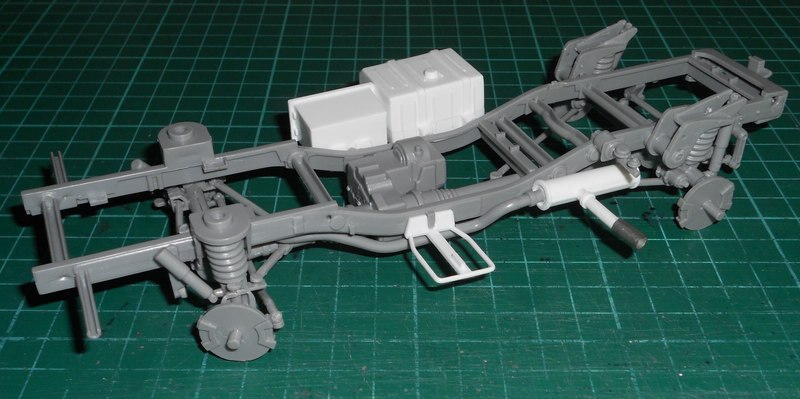

Erst einmal Danke :hand: für euer Interesse.

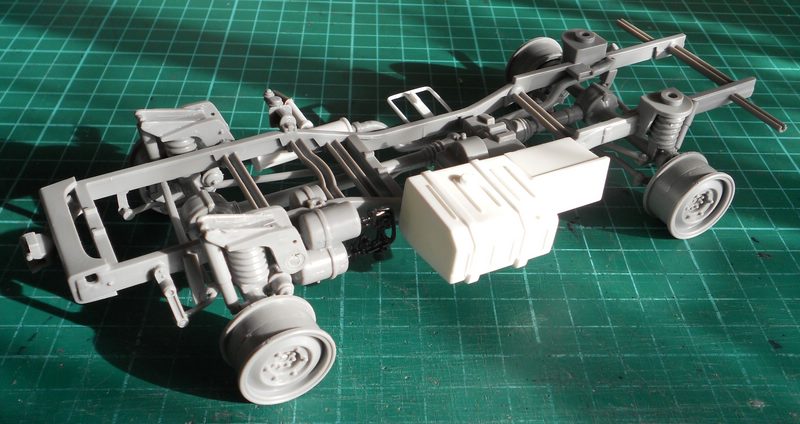

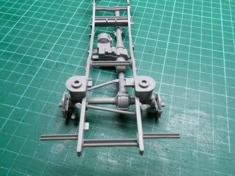

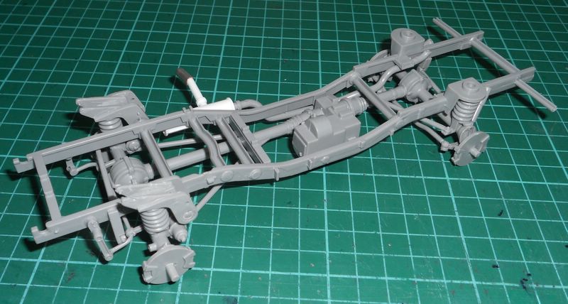

Weiter geht es noch Unspektakulär mit dem Bau des Fahrgestells, dabei gibt es noch keine Änderungen, da man davon später eh nichts sieht.
Die restlichen Anbauteile sind auch angebracht.
Die Felgen sind auch bereits angebracht worden.

Sonntag, 17. Juni 2012, 15:52
Hallo Micha,
mir ist beim Betrachten der Bilder des Rahmens einiges aufgefallen, dass wie Sinkstellen, Auswurfmarken und Gußgrate aussieht.
Sieht das nur auf dem Bild so aus?
Oder sind die wirklich vorhanden, werden aber wegen der späteren "Unsichtbarkeit" einfach ignoriert?
viele Grüße
Ab jetzt mit eigenem Blog - Besuch auf eigene Gefahr :pc:
zu meinem Blog
Beiträge: 11 439
Sonntag, 17. Juni 2012, 16:06
Hallo Thomas. :wink:
Das hast Du vollkommen richtig gesehen. :)
Aber an Stellen wo man später nichts mehr davon sieht, spare ich mir auch schon mal die Nachbehandlung.
Anders sieht das natürlich an Sichtbaren Stellen aus, die werden auf jeden Fall nach gebessert.
So bin ich schon seit Tagen an der Karo vom Rundhauber am Spachteln und am Schleifen, da ich die Kabine auch aufgeschnitten und verbreitert habe. :pfeif:
Mal sehen wann ich den Baubericht davon starte.
Gruß Micha.

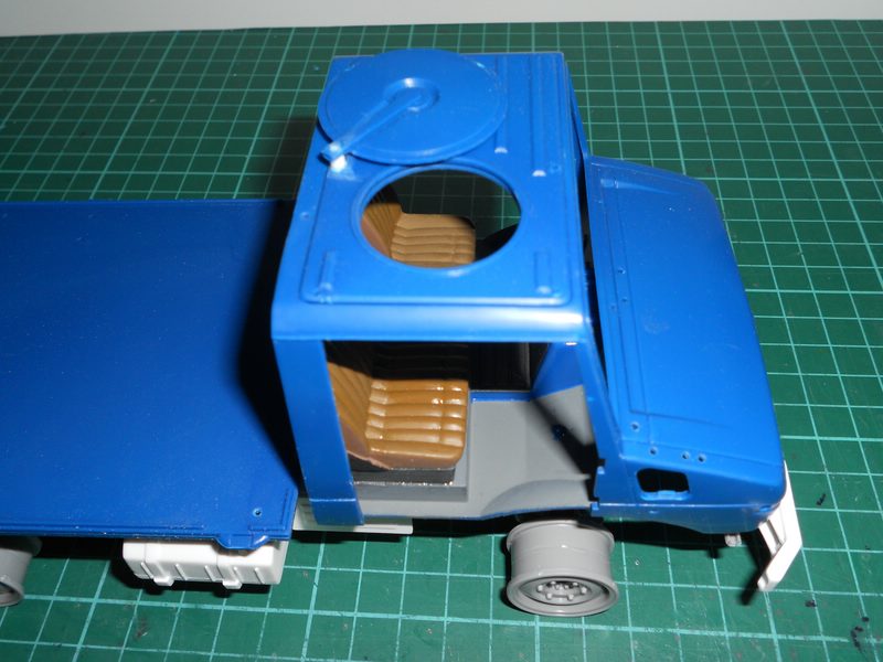

Montag, 18. Juni 2012, 12:12

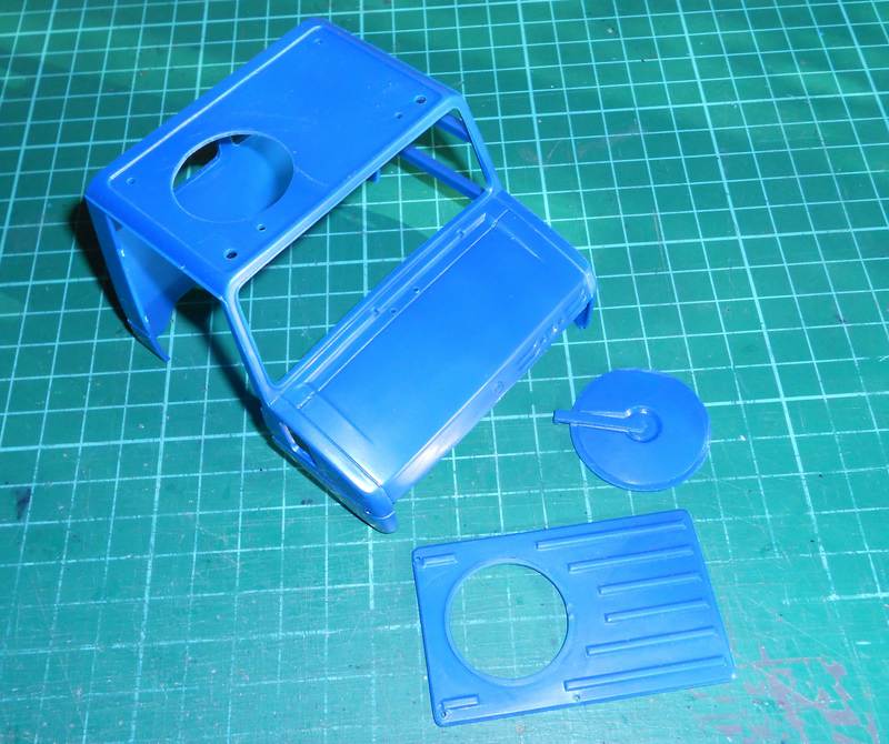

Hier geht es dann auch wieder ein wenig weiter. :)

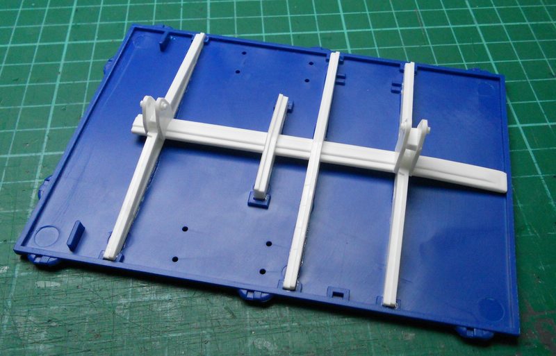

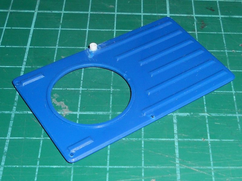

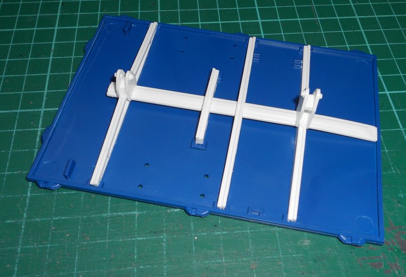

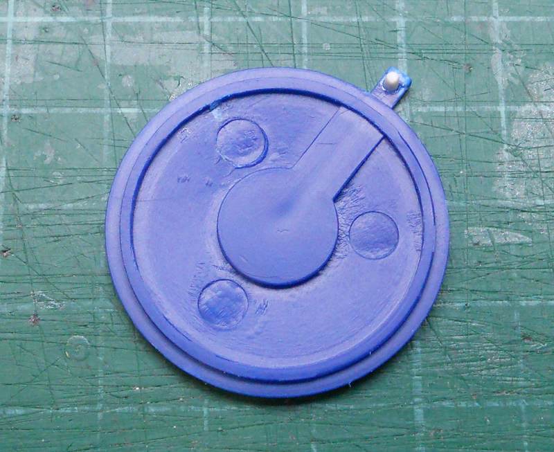

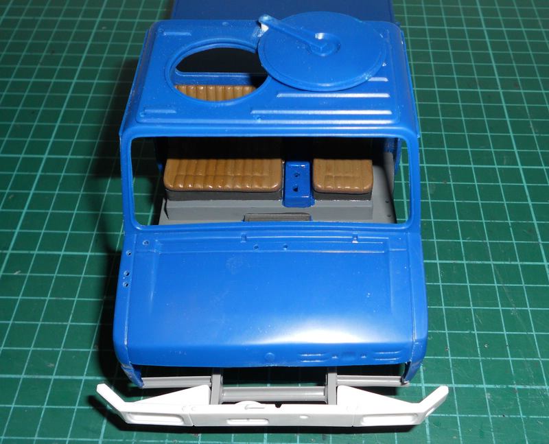

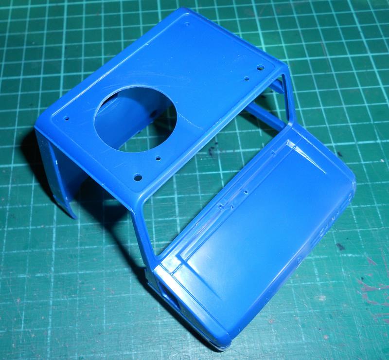

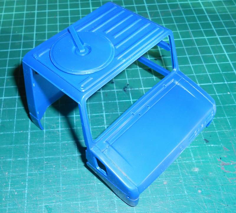

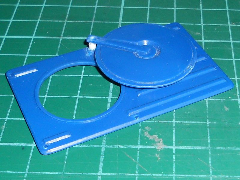

Da ich den Unimog ja nicht einfach OOB bauen möchte, habe ich mal gleich mit der ersten Änderung angefangen.

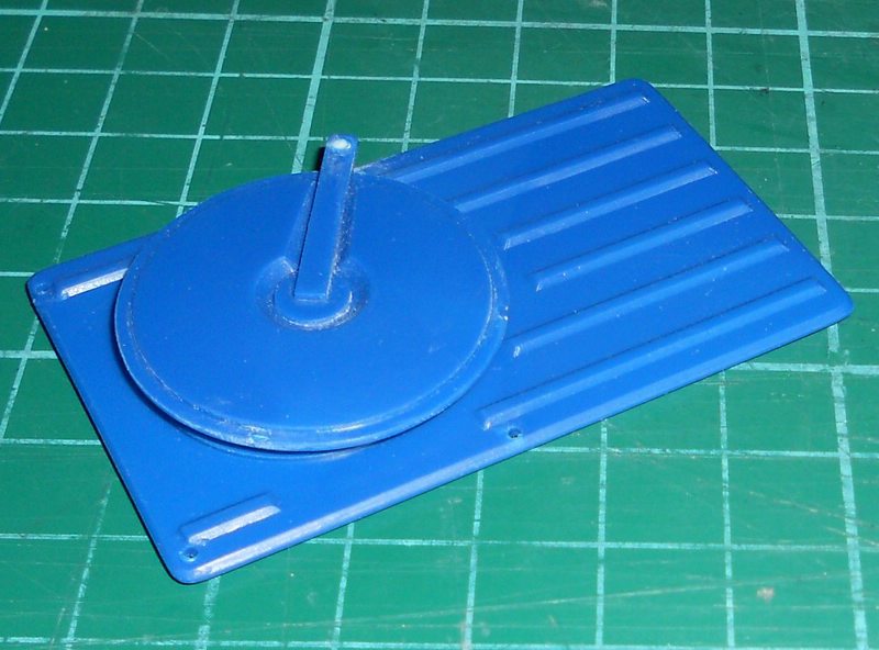

Da die Dachluke beim Bausatz nur fest angeklebt wird, habe ich das mal gleich geändert.
Dazu habe ich die Dachluke ausgeschnitten, wie auf den Bildern zu sehen.
In den Deckel der Dachluke habe ich dann einen 1,6mm dicken Rundstab eingeklebt.
Anschließend habe ich mir dann noch aus einem Plastiksheet eine runde Scheibe zurecht geschnitten, damit der Deckel einen vernünftigen Abschluß erhält.
Am Dachteil habe ich ein dem entsprechendes Röhrchen eingeklebt, als Befestigung für den Deckel.

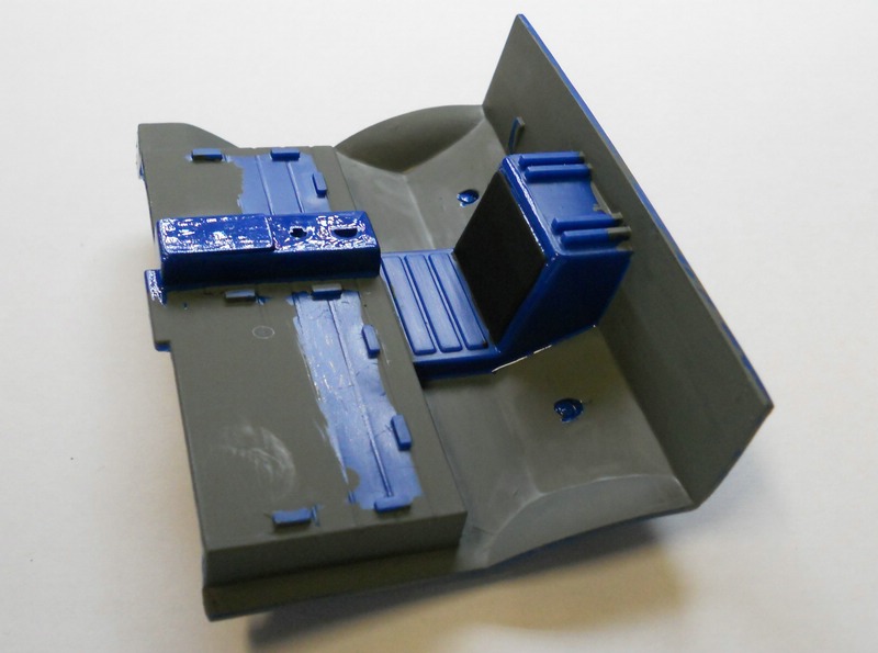

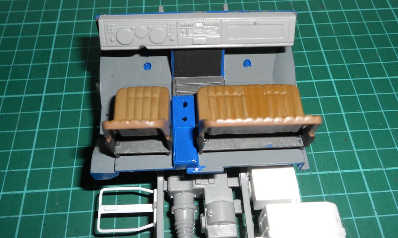

Danach habe ich damit begonnen den Innenraum zu bemalen.

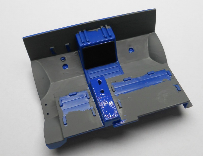

Die Mittelkonsole hat dann noch eine dünne Plastikplatte erhalten, da sich am unteren Teil ein ca. 3mm großes Loch befand, welches verspachtelt werden sollte.
Auf den Bildern sieht das blau bemalte allerdings schlimm aus, in Natura ist die Fläche aber glatt. :)
Das war es dann auch schon wieder von dieser Baustelle.
Gruß Micha.

Montag, 18. Juni 2012, 16:42
Sieht toll aus.

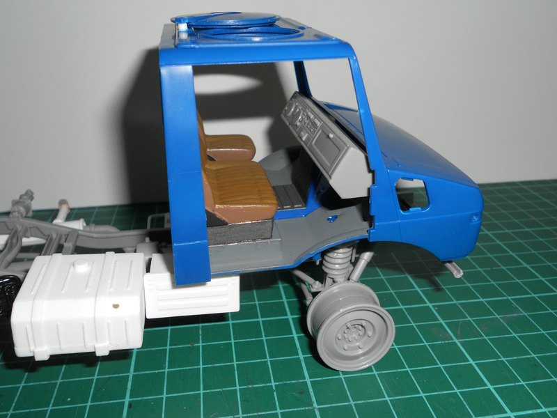

Wird dieses Loch im Boden der Beifahrerseite für das Lenkrad beim Rechtslenker noch verspachtelt?

Beiträge: 11 439
Montag, 18. Juni 2012, 19:57
@ Maik.
Detailaufnahmen kann ich nie genug bekommen. :hand:
Vielleicht kannst Du ja auch mal Bilder von der Reserveradhalterung machen, denn das Teil sieht ja nach gar nichts aus.
Du kannst davon auch gerne Bilder in diesen Beitrag stellen, dann haben andere auch etwas davon.
@ Lukas.
Nein, ich werde es lediglich noch etwas Bemalen, so wie bei dem Fahrzeug. :(
Ich finde das es besser aussieht, als wenn ich es einfach Verspachteln würde.
Gruß Micha.

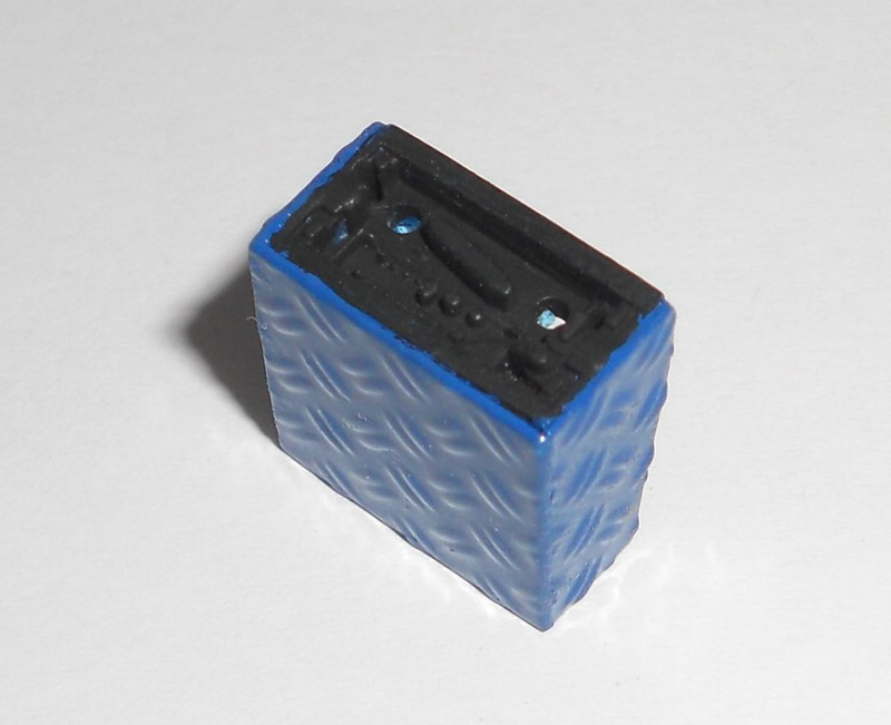

Beiträge: 11 439

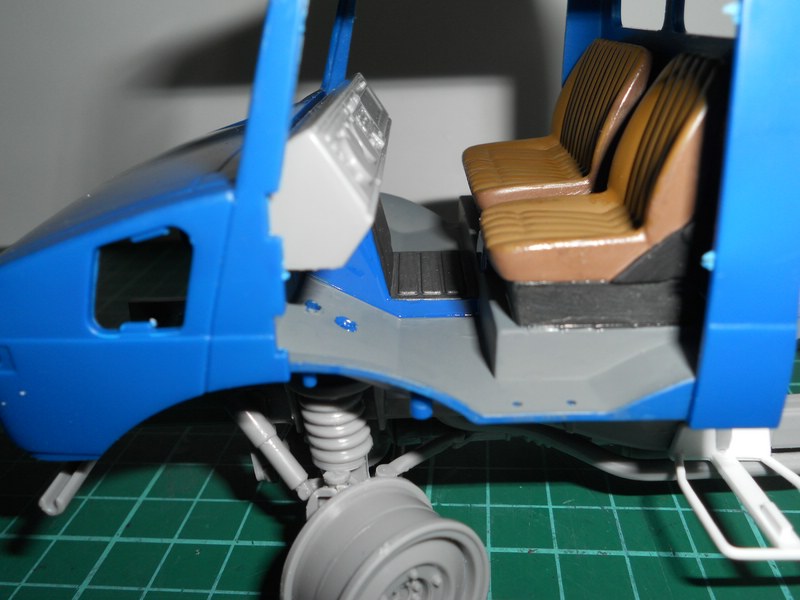

Dienstag, 19. Juni 2012, 19:20
Hier geht es auch wieder ein wenig weiter.

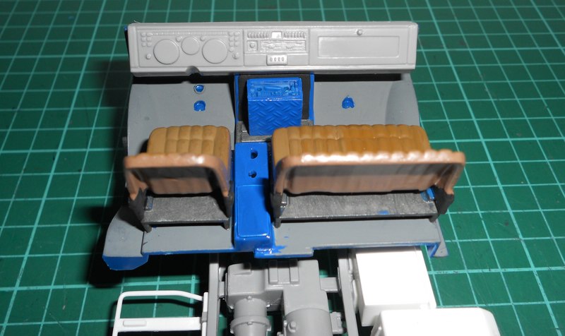

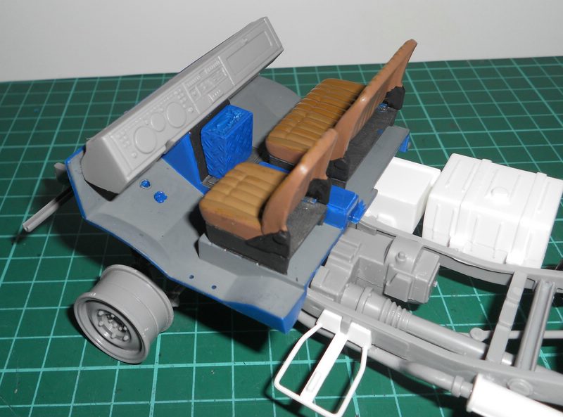

Die Sitze sind fertig bemalt und eingebaut.
Das Armaturenbrett ist nur Provisorisch angebracht, da ich da noch etwas ändern werde. :pfeif:

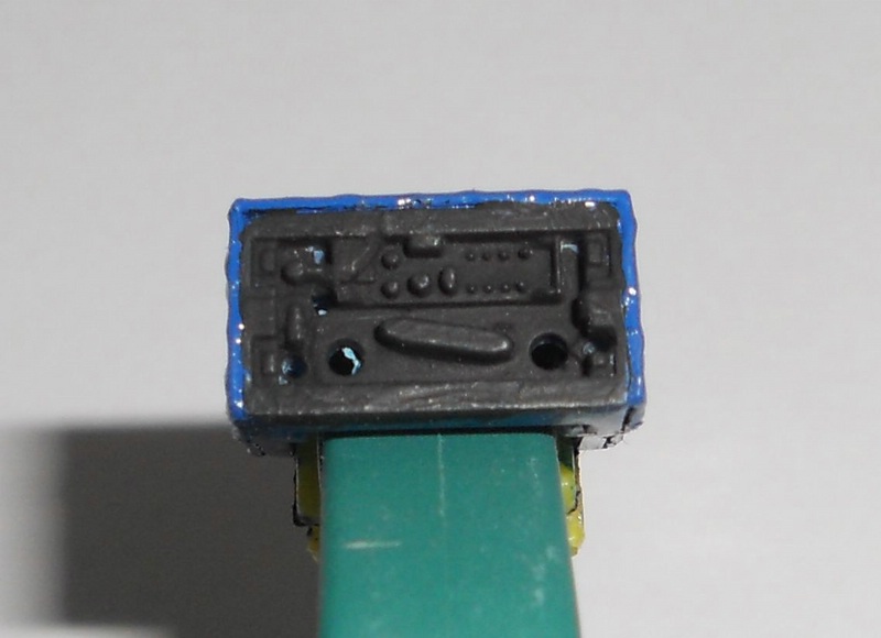

Das Funkgerät wurde mit Riffelblech verkleidet und zur Abwechslung mal nicht in Alu bemalt. :lol:
Das war es auch schon wieder, bis zum nächste Update.
Gruß Micha.

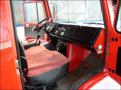

Mittwoch, 20. Juni 2012, 04:08

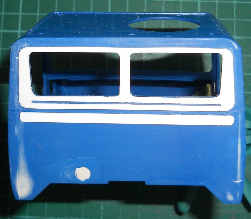

Hallo Micha
Die Lachluke ist ja Genial :ok: .Das Loch auf der Kabinen-Rückwand ist aber auch nicht Original, oder ? Ich kann mich nicht daran erinnern das mein bisher einziger gebauter Unimog da ein Loch hatte. Und mein THW Unimog liegt noch OVP im Karton und der wird erst geöffnet wenn's an den Bau geht. Geh' ich richtig in der Annahme das es sich hierbei um eine Kabeldurchleitung handelt ?
Hallo Lukas
So wie ich das sehe ist das kein Loch für das Lenkrad eines Rechtslenkers, sondern ein Befestigungspunkt der Kabine am Rahmen. Genauso wie auf der Fahrerseite. Der Durchgang, also das Loch für die Lenkstange befindet sich vor diesen Verschraubungspunkten. Schau mal auch die Kabinenboden-Bilder im letztem Beitrag von Micha an, da erkennt man zwei 'Löcher' auf der Fahrerseite.
Leider ist das so bei dem Bausatz, daß gilt aber auch für die Unimog Bausätze des TLF und des RW1.
Keine Ahnung was sich Revell dabei gedacht hat. :nixweis:
:( Meine Kabeldurchführungen sind so dünn, da bekomme ich bequem fünf Leitungen durch ein 1mm dünnes Rohr, wie bei den Einzel Blaulichtern.
Gruß Micha.
Mittwoch, 20. Juni 2012, 13:12
Es gibt doch den Feuerwehr Electronic Unimog , vielleicht hat das Loch damit was zu tun, auch wegen Kabeldurchführung, kann ja gut möglich sein :nixweis: ....wie immer klasse deine Baufortschritte schöne Grüße Alex :wink:
Mittwoch, 20. Juni 2012, 16:55
Hallo Micha
Ich hatte mich schon gewundert das das Loch für eine Kabeldurchführung so gross ist. Aber kann sein das es Pfusch seitens Revell ist. Falls Du das Loch verschliessen willst kannst Du auch gleich die Rückwand originalgetreuer wiedergeben. Denn so glatt wie bei der Revell Kabine ist die beim Original nicht. Sieht man aber nicht direkt, da ja noch die Pritsche die Rückwand zu einem grossen Teil verdeckt.

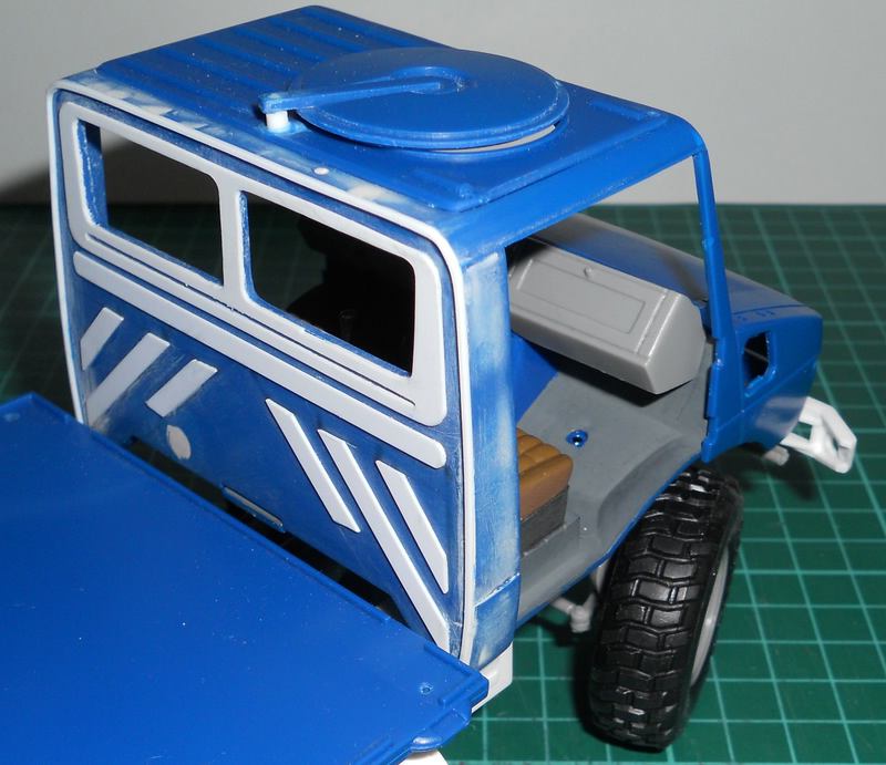

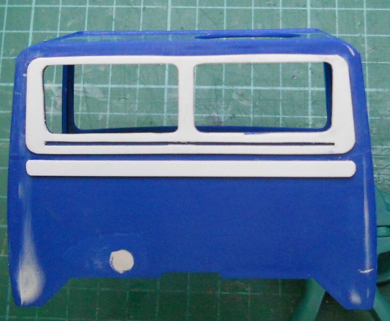

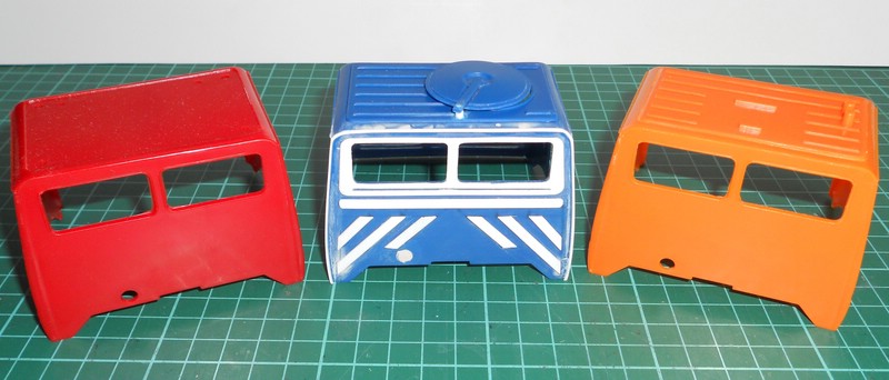

Ehrlich gesagt, an die Rückwand habe ich vor lauter Basteleifer gar nicht mehr gedacht. :hand:
Aber das läßt sich ja Ändern.
Hier seht ihr erst mal die bereits schon verspachtelte Kabine mit dem verschloßenen Loch.

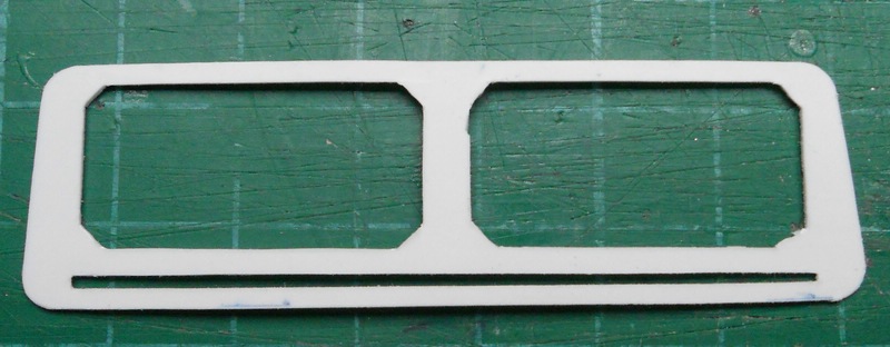

Dann habe ich mir ein 0,5mm Polyplatte genommen und diese seitlich schon mal etwas abgeschrägt. :idee:
Anschließend habe ich die Fenster angezeichnet und grob ausgeschnitten.
Danach mußte ich erst noch die Fensterumrandung entfernen damit die Platte bündig angeklebt werden konnte.
Nach dem ankleben der Platte habe ich die Fenster ausgearbeitet und auch noch einen ca. 1mm breiten Streifen ausgeschnitten.
Dann habe ich die diagonalen Streifen zurecht geschnitten und angebracht, sie sind nicht Perfekt und der Winkel stimmt auch nicht genau.
Aber wenn da Farbe drauf kommt sieht man das eh kaum, außerdem habe ich noch sechs weitere Unimog Bausätze und dann kann ich es bei denen besser machen.
Zum Schluß folgte noch die Anbringung der seitlichen Umrandung, die ich aus einem 0,75 x 0,75mm Vierkantprofil gemacht habe.
Die Umrandung an den Fenstern muß ich aber noch machen. :)
Hier noch mal etwas wegen dem Loch in der Kabine.
Wie ihr sehen könnt, wurde das bei allen Unimog - Bausätzen gemacht.
Links im Bild die Kabine vom Feuerwehr Unimog, in der Mitte die vom THW und rechts die vom Winterdienst Unimog.

Hallo Micha
Schön das die Rückwand nun eine Struktur hat. Sieht gleich viel originaler aus. Obwohl man ja später wohl nicht mehr viel von den unteren Streben sehen wird da diese ja zum Teil von der Pritsche verdeckt wird.
Das mit dem Loch ohne Sinn gab' mir jetzt doch keine Ruhe uns so hab' ich mal bei meinem in den Spalt zwischen der Kabine und dem Kran reingeschaut, und dort ist kein Loch. Als Basis für den Umbau diente damals noch der Rally-Unimog, also noch ein ganz früher. Revell wird's wissen warum sie bei den späteren Varianten der Rückwand ein Loch verpasst haben. Aber egal, nu' is' es zu. Ist auch besser so.
Die Trittstufen sehen aber auch nicht schlecht aus ! Machen sich bestimmt gut.
Donnerstag, 21. Juni 2012, 19:52
Ja also bei meinem Electro-Unimog ist das Loch genau dazu da :D
Beiträge: 257
Wohnort: Nordsehl
Donnerstag, 21. Juni 2012, 19:54
Hallo Michael,
wieder mal ein Baubericht von Dir, bei dem ich mich nur auf das Mitlesen konzentrieren kann, den ich aber umgehend abonniert habe.
Zum Thema Loch in der Kabinenwand führe ich hier mal das Electronic-Modell des TLF 8/18 an, hier konnten die Litzen für die komplette Beleuchtung in die Kabine gezogen werden. Die ersten Modelle des TLF und des RW hatten übrigens kein Loch in der Rückwand, man kann also durchaus annehmen, das Revell diese Öffnung im Zuge des Electronic-Modells eingefügt hat und danach keine Änderung am Werkzeug mehr stattgefunden hat.
Michael

Hallo Michael :wink: :wink:
Deine Kabinenrückwand gefällt mir sehr gut. Ich hatte mich damals gefragt, was man davon später noch sieht? und habe es so gelassen.
Auch, dass du den Fotoätzteilbogen verwenden willst, super Idee. Ich bin auf die Ausführung gespannt. Ich bleibe daher dran.
Gefällt mir.
Gruß Dulti :wink: :wink:
Auch hier geht es ein wenig weiter.
Die Rahmenteile für die Ladefläche habe ich angebracht.

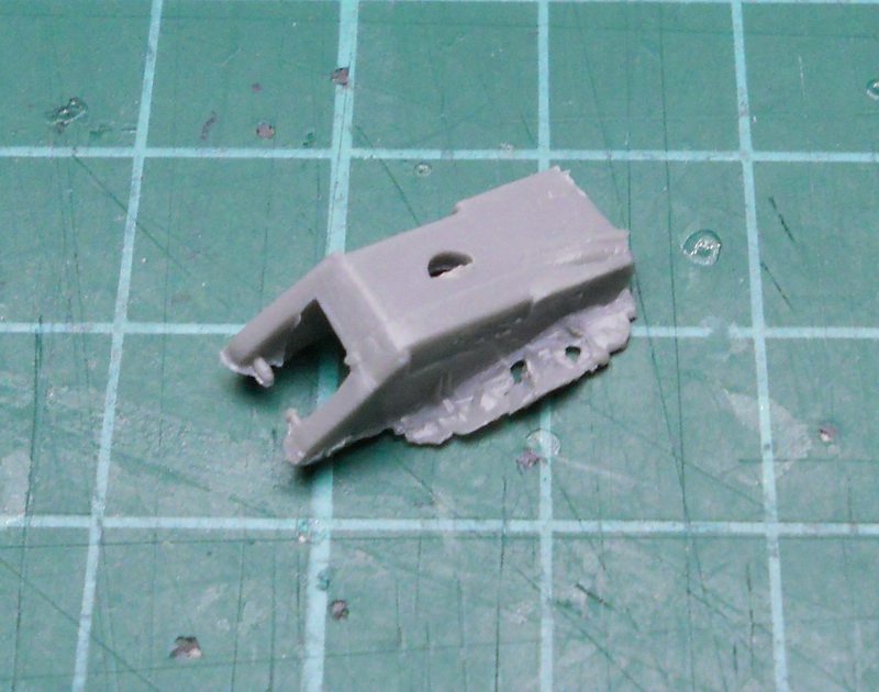

Das Funkgerät hat noch zwei zusätzliche Bohrungen abbekommen, wofür die wohl gut sind. :pfeif:
Wie man sehen kann, habe ich es mit Riffelblech verkleidet.
Alle zusätzlich Tanks habe ich an die Ladefläche angebracht.
Hier noch ein paar Bilder von der Kabine.
Zum Schluß habe ich noch die Scharniere an die Türen geklebt.
Die Innenverkleidungen sind auch schon Bemalt.
Das war es auch schon wieder, bis zum nächsten Update.
Gruß Micha.
