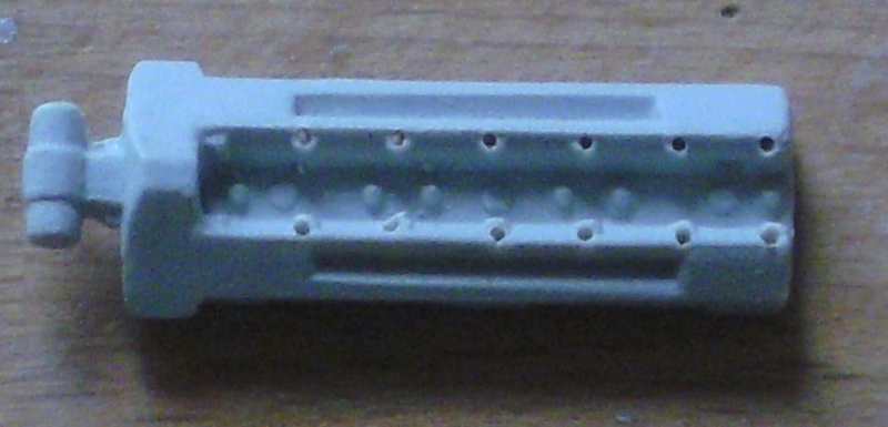

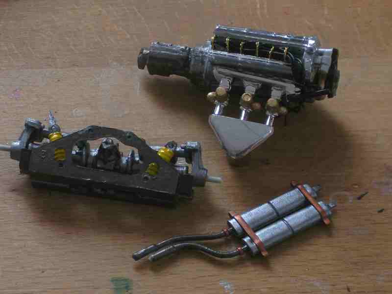

Bild 1 Motor:
Hier sind bereits Löcher gebohrt, damit Stecknadelköpfe o.ä. Schrauben andeuten.
An die 6 Minipins in der Bildmitte sollen Zündkabel dran, die nach vorne in ein Rohr oder gebündelt mit BMF zusammenlaufen.

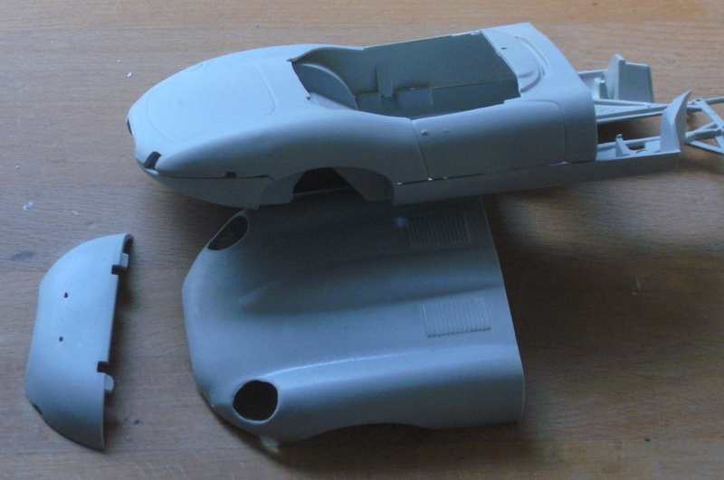

Bild 2 Karo aus mehreren Teilen:
Werde zunächst Innenraum fertigstellen und danach die Karo verkleben. Erst dann spachteln und im Ganzen farbig lackieren.
Motorhaube soll natürlich beweglich sein. Türen und Kofferraum bleiben geschlossen.

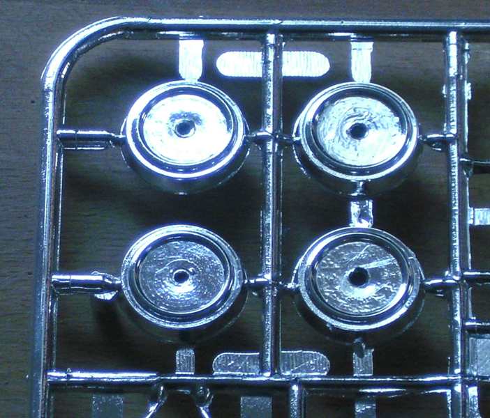

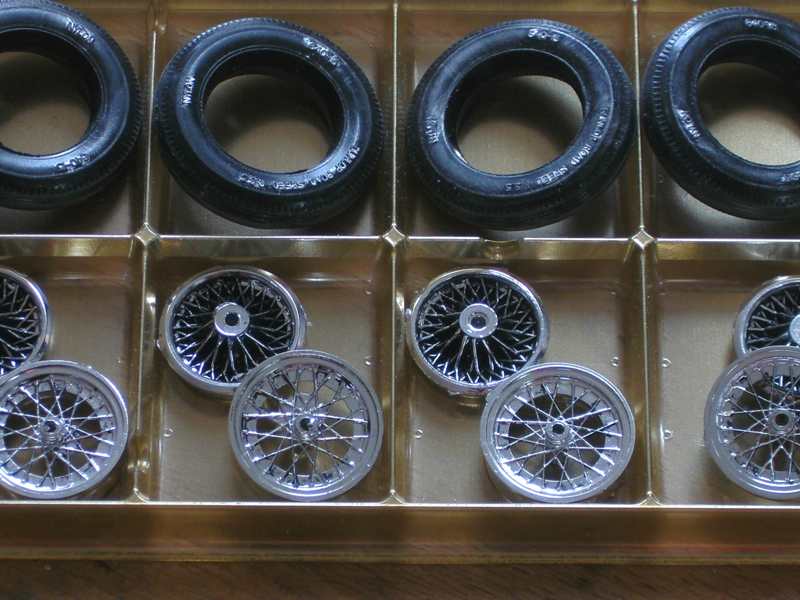

Felgen :
Sehen von vorne sehr vielversprechend aus. Wahrscheinlich versuche ich, mit schwarzer Wasserfarbe mehr Tiefe in die Vertiefungen zu bringen. Ein komplettes durchbrechen der Zwischenräume wird wohl scheitern.
Auch ein Neuaufbau aus einzelnen Drahtspeichen traue ich mir in 1:24 nicht zu. (Das habe ich bei 3 Pocher Classics in 1:8 bereits vor ca 20 Jahren hinter mich gebracht)
Felgenrücksteite geschlossen:

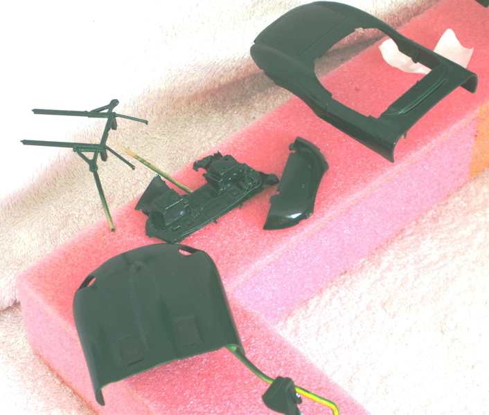

Erste Baufortschritte, noch zuversichtlich
ich habe die Tage und Wochen , in denen ich kein Feedback erhalten habe, dazu genutzt, in der Galerie zu stöbern um mir die ein oder andere Anregung zu holen.
Ergebnis: die Lackierung wird BRG, dunkelrot oder auch maisgelb, da bin ich mir noch nicht sicher.
Und , he ihr alle, ihr seid mir ja um Welten in der Qualität voraus.
Bisher macht der Bau trotzdem noch Spass, auch wenn er wegen des herrlichen Wetters nicht so zügig voran geht.
Ich denke, der uralte, mehrfach aufgelegte Revell-Bausatz ist den meisten bekannt und deshalb brauche ich auf mangelnde Passgenauigkeit, verstärkte Gussgrate etc nicht näher eingehen.
Aufgefallen ist mir auch, dass die verwendete Kunststoffmischung extrem weich ist: Verschmiert beim Schleifen, Farben halten trotz Grundierung sehr schlecht/ blättern bei kleinster Berührung wieder weg und der Contacta-Kleber verwandelt die geklebten Teile in einen unansehnlichen Brei.
Anbei ein paar Bilder zum Baufortschritt: Heute sind die Bilder nicht so toll in der Auflösung, da mein jpeg-compressor nicht so will wie ich.
Die Version , die ich downgeloadet habe, kann nur EINE Einstellung, nämlch Prozent, un dann muss man mühsam nochmal alle Bilder einzeln manuell auf 600x800 verkleineren.
Kann mir jemand einen Link für die Alte Version des jpeg schicken ?

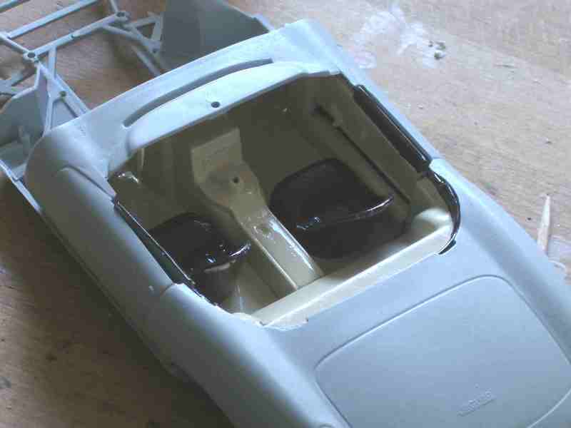

Passprobre der mehrteiligen Karo - wahrscheinlich lackiere ich doch vorab alle Teile einzeln - und nehme die hässliche Sicke unterhalb der Türen in Kauf.
Hinten und vorne wird das ein wenig - leider zu wenig - von den Stoßstangen kaschiert. Einen gewissen Ehrgeiz , das doch erst zu spachteln un dann bunt zu lackieren habe ich schon noch....
Passprobe Motorhaube , im Bild links passt der Kotflügel innen ganz gut, rechte Seite (auf dem Foto) leider mit viel Luft...
Die beigepackten Felgen sind bereits geschwärtzt. Die Felge rechts ist aus dem Fundus - durchbrochene Speichen , jedoch leider ziemlich wenige.
Mittlere Felge nicht original. Die Reifen haben hässliche Gießäste im Längsrillen-"Profil".
ee
Die gedrehten Drähte über den Zündkabeln (Gran Reserva Rotwein-Verpackung) bleiben erst mal so, wedeen aber noch ausgerichtet
Innenraum: Fussboden wird noch beflockt, Sitze werden noch gealtert.
Innenraum: Glänzt alles noch zu sehr, wird noch überarbeitet.
Momentan lackiere ich den Kühler . Danach geht es mit der Vorderachse weiter.

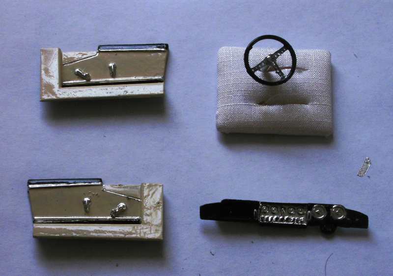

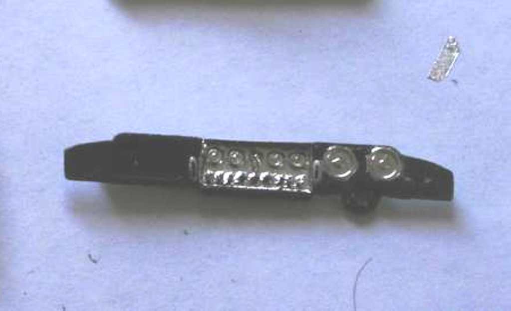

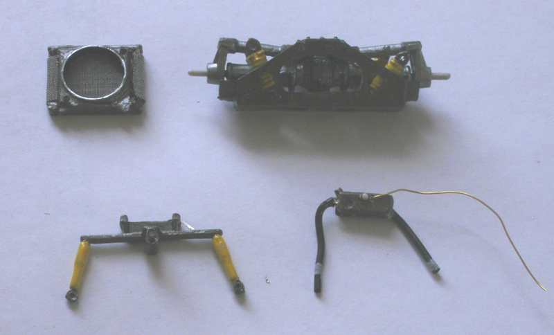

Anbei ein kleines update vom Wochenende:

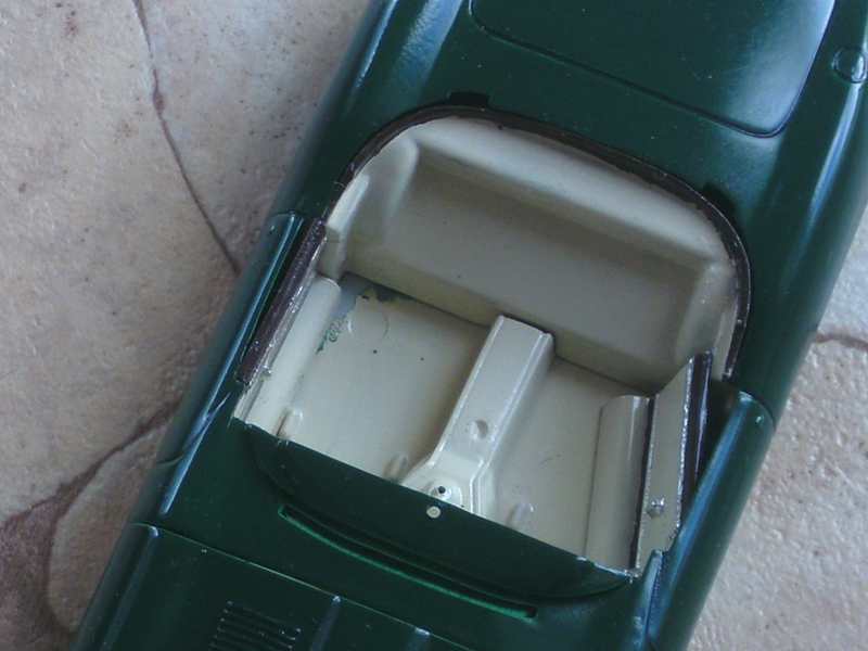

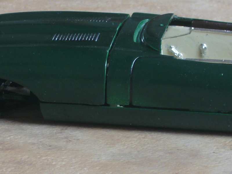

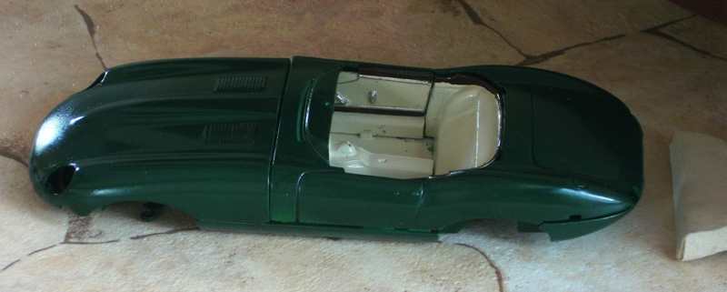

Bearbeitete Bauteile:
In den Lenkradspeichen je zwei Löcher 0,5 mm und zwei Löcher 0,3 mm gebohrt
Türen mit BMF ergänzt
Armaturenbrett mit BMF ergänzt
xxx
Kühler mit Gittergewebe beklebt
Kühlerausgleichsbehälter mit Schläuchen versehen
Karoteile dunkelgrün lackiert (Piniengrün Opel Autolack)
Nochmals die Felgen , hintere Reihe aus Bausatz, vordere Reihe aus Fundus (250 GTO Ferrari)
Reifen etwas angeschmirgelt. Schriftzüge Dunlop etc mit silber trocken drübergepinselt und verwischt.
Desweiteren wurde das Verdeck im zusammengefalteten Zustand (Bauteil 92) mit beigem Stoff beklebt.
Bilder folgen.

Gehst Du beim Amaturenbrett noch an die BMF um die Instrumente ran? Ein wenig Farbe könnte das ausenherum um die Instrumente vertragen. Die Instrumente selbst könntest Du mit stark verdünnter Fabe anmalen, so das die erhabenen Stellen wie Nadeln und ggf. Anzeigenscalen silber bleiben. Wenn Du danach noch Klarlack oder klar aushärtender Leim drauf machst, siehts noch ne Spur "echter" aus ;)
Was verwendest Du für Farben, mit denen Du die Bauteile anmalst? Sie wirkt etwas Dick?
Die Farbe scheint dem klassischen "Britsh Racing Green" nahe zu kommen. Ich bin mal auf bessere Bilder gespannt.

Montag, 11. Juni 2012, 19:44
grundsätzlich gibt es nicht soo viele Möglichkeiten der Karo-Montage:
1. Erst Karo-Teile einzeln Lackieren, dann Teile Kleben mit Klarlack oder unsichtbarem nicht Lacklösendem Kleber. Variante 1 genannt
2. Boden herausschneiden, Karo kleben spachteln grundieren, lackieren . Innenraum sauber gestalten und von unten wieder reinschieben . Variante 2 genannt.
3. Innenraum sauber fertigstellen. Karo kleben spachteln , schleifen, Innenraum komplett sauber abkleben - aber wie von innen unten nach aussen das Klebeband festdrücken (Armaturenbrettbereich- Abgeklebtes Modell lackieren. Beten, dass keine Hinterläufer an den Türen innen sind. Variante 3 genannt.
Zunächst wollte ich Variante 3, war aber zu ungeduldig. Vor allem, wie lackiere ich die Feuerwand und den Gitterrahmen als letztes ?
Momentan bin ich bei Variante 1 gelandet und für mein Können fast zufrieden.
Kann man evtl nach dem Kleben die Fugen anschleifen, dort spachteln , schleifen etc und nur in diesem Bereich - also eigentlich nur unterhalb der Türen wie bei einer Lackreparatur beilackieren. Die Soßstangen Chrom als Eye-Catcher kaschieren ja schon die ein oder andere Fuge im Soßstangenbereich.
Das schwebt mir irgendwie vor. Sieht aber wahrscheinlich verschlimmbessert aus.
Anbei noch einige Bilder vom Status Karo-Lackierung und Pass-Genauigkeit.
Weiter geht es Ende der Woche mit der Feuerwand zum Motorraum, der Batterie und dem Kühlerbereich.
Lackschaden (zu wenig Lack) zwischen Tür und Motorhaube beidseitig, dafür keine Läufer
Motorhaube bündig, Türbereich nur aufgelegt, nicht voll zugedrückt. Da geht noch was beim Spaltmaß.
Wahrscheinlich hinterkelbe ich mit Weißleim- evtl eingefärbt , damit nichts durchschimmert
Versuch, dass Kunststoff-Verdeck mit Stoff zu bekleben. Sieht viel zu wuchtig aus.Kommt wahrscheinlich Eigenkonstruktion aus Aktendullis und Leder oder Stoff mit Klappfuntion !
Klebeband auf Fussboden, leider Schäden hinterlassen. Wird beflockt oder beklebt mit Rückseite von dünnstem Leder
NICHT MECKERN, SONDERN MACHEN

Montag, 11. Juni 2012, 22:25
Hi Martin,
Ich hab das mal machen müssen als Reparatur. Wenn Du supermegavorsichtig bist kann das schon funktionieren. Du schleifst dann natürlich mit extra Werkzeugen (wie z.B. Schleifleinen auf Zahnstocher) und beim Lackieren nebelst Du nur mehrmals, anstatt richtig Farbe drauf zu geben. Das einzige Problem sehe ich da beim Spachtel. Der muss natürlich ziemlich gut passen, weil für mehrere Versuche wirst Du keinen Spielraum haben. Schätze ich mal. D.h., der Spachtel darf z.B. nicht einsinken. Vielleicht könnte Milliput funktionieren, aber den hab ich noch nie probiert. Was sagen die anderen dazu?
Das "Verdeck" ist wirklich übel. Das hat für mich eher Ähnlichkeit mit einem Rammklotz. :( Überleg Dir mal, ob Du das Teil vielleicht in der Höhe halbieren kannst.
Viel Glück Martin, Du schaffst das! Und hinterher wird die Freude doppelt so groß sein :)
