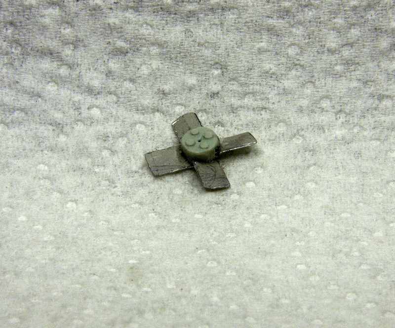

Da mir der Ventilatorflügel zu klobig war, habe ich die Flügel gleich mal aus Alublech neu gemacht.

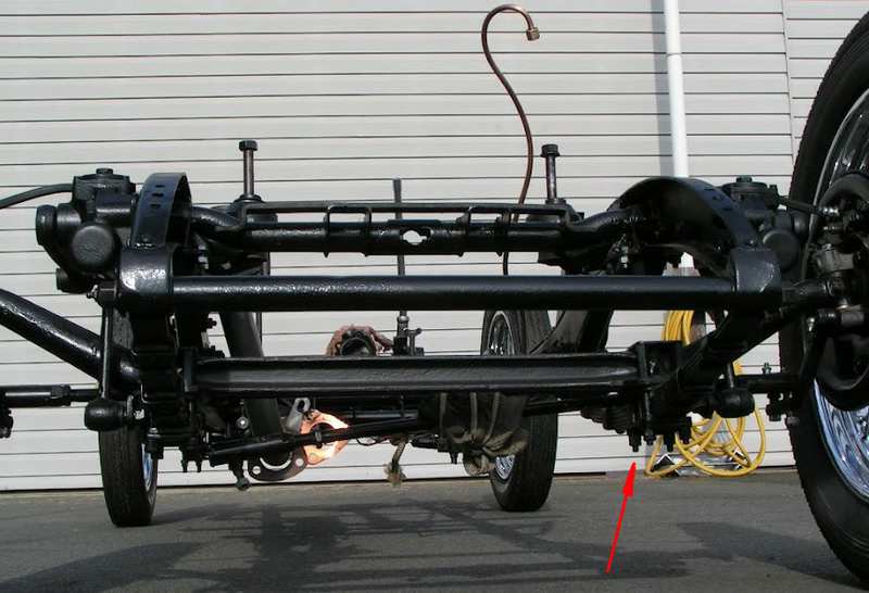

Darauf sieht man, das die Anzahl Streben höher ist (bis zu 8 Stk. pro Seite) und diese flacher sind.
Du könntest Dir überlegen, die vertikalen Streben ganz raus zu schneiden und von hinten durch neue Streben zu ergänzen.
Da der Kühler bei diesem Modell ein recht dominantes Bauteil ist, würde sich das sicher lohnen.

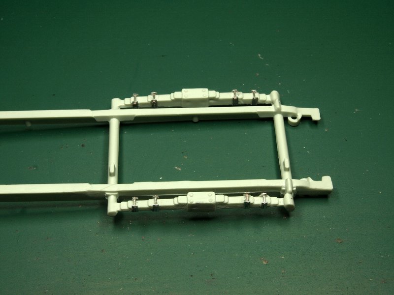

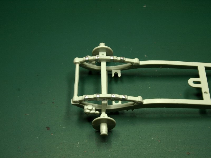

Heute Nachmittag habe ich die Blattfedernbindung neu gemacht.
Das ist das Ergebnis des vorderen Federnpackets
Die Vorderachse mit den Federn ist aber noch nicht fertig da ich noch die Halterung des Federnpackets an der Achse darstellen möchte.
Diese hier
Auch das hintere Federnpacket wurde dem Orginal nachempfunden. Ich habs jedenfalls versucht.
Ist zwar nicht viel, aber es war ziemlich zeitintensiv.
Viele Grüße Martin

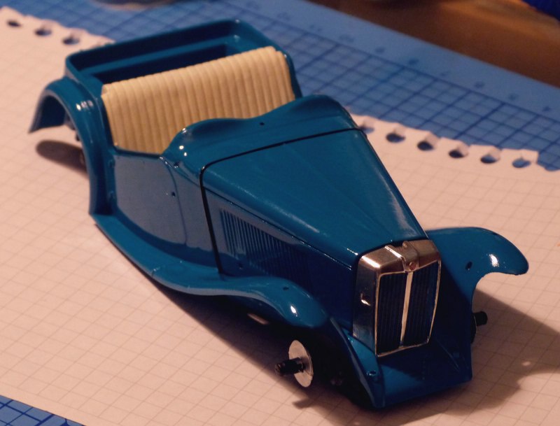

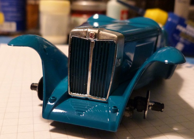

gut, dann also mit Bilders. Bitte beachten, das ist nur ein Zwischenstand, da ich zufällig auch grade genau diesen baue. Das Dashboard habe ich mit Holzdecal behandelt:
Als Gesamtfarbe habe ich Halcon Milenario Turquise von Vallejo gewählt, eine Game Color, die sich leicht verdünnt exzellent brushen lässt. Finish mit 2K-Klarlack.
Im Gegensatz zu Dir habe ich das Kühlerrost so belassen. Ich habe die ältere Auflage in braunem, ziemlich spröden Plastik, das war mir zu unheimlich, daran herumzusägen. Bei den meisten Originalen war das Rost vorm Kühler in Wagenfarbe, also habe ich das mit selbiger und Tamiya Smoke so probiert:
Zuguterletzt mein Fahrgestell und der Motor. Wie gesagt, nur ein paar Kabel.
Deine Federpakete gefallen mir allerdings richtig gut. Vor Allem die Klammern am hinteren Paket sind Klasse. Bin mal gespannt, wie es bei Dir weitergeht. Das eine oder andere werde ich mir evtl. für meinen nächsten Oldie aufgreifen.

ja, das rechts ist schon korrigiert. Im dahinterliegenden Kühler ist ja schon eine Gitterstruktur angedeutet, wenn Du das mit Ätzteilen detailierst, sieht es doch vermutlich schon richtig gut aus.
Die Holzdecals sind von Interdecal. Ein sehr freundlicher Franzose, das ganz unkompliziert über Paypal abrechnet und eine schöne Palette an Decals hat, die für den allgemeinen Gebrauch ganz Prima sind.
Deine Altweiße Version mit dem roten Grill hat auf jeden Fall auch Stil, gefällt mir auch gut.
Farblich hat dieser hier mich inspiriert, obwohl ich zugeben muss, dass mein Türkis wohl etwas bunter geworden ist:

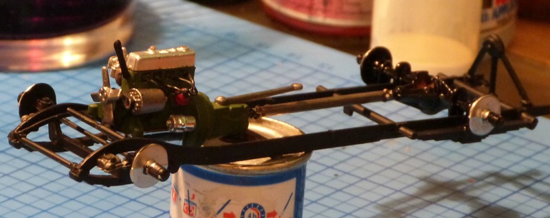

Da mir in den letzten Tagen zwei ledierte Finger ( der Hammer war schneller als die Finger) das Modellbauen nicht ermöglichten, kommt heute nur ein kleines Update.

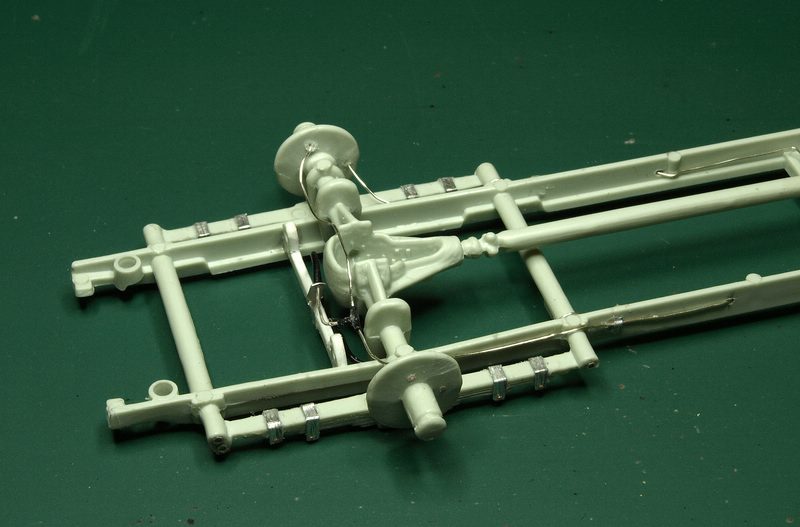

Der Rahmen wurde heute Nachmittag mit Bremsleitungen bestückt. Ich hoffe das ich sie halbwegs dem Orginal entsprechend verlegt habe.
Die Vorderachse an der ich auch Schraubenkopfätzteile von TopStudio angeklebt habe.
und die Hinterachse
und der ganze Rahmen in voller Pracht
Der Auspuffkrümmer wurde auch überarbeitet und die Verbindungsschelle neu gemacht.
Der Motor hat auch ein wenig Farbe abbekommen. Es muß aber noch einiges getan werden bis der Motor fertig ist.

das sieht ja echt gut aus :ok: , aber hättest Du nicht erst den Rahmen lackieren sollen, bevor Du Dir die Mühe mit dem detaillieren machst? Da verschwinden ja die Schraubenköpfe unter der Farbe :heul: . Auch wenn es vielleicht originalgetreu ist, wenn die Schrauben die gleiche Farbe wie der Rahmen haben, ich würde sie dann wieder frei legen damit man den Aufwand auch sieht.

Hi Martin,
die Schraubenköpfe machen sich ja gut - vielleicht sollte ich mir solche auch mal besorgen.
Ich als technisch versierter Mensch komme jedoch mit Deiner Verlegung der Bremsleitungen nicht klar.
Mit der Leitung am Innenrahmen zur Hinterachse, die sich dann mit einem Schwarzen Schlauch ( :ok: ) an die Hintersachse schwingt und sich dort teilt würde ich sagen, das paßt so. Ich sehe nicht, wo sie vorne endet :nixweis:
Was aber sind das andere für Leitungen, die am Rahmen außen an die Hinterachse / Bremsankerblech beidseitig ran geht? Wo kommen die her? Leitungen (starr!) sind - so wie Du es mit der oben beschriebenen gemacht hast - mit Schläuchen an Verbindungen Achsen<->Rahmen befestigt, damit die Beweglichkeit wie Federung und Lenkung gewährleistet ist.
Ich bin mal so frei. Eine kleine Exkursion - wenns stört sag bescheid, dann nehm ichs raus:
vieleicht darf ich die Frage beanworten.
Was Martin da gebaut hat ist schon ziemlich korrekt.
Diese beiden "Leitungen" gehören nicht zur Hydraulik, sondern sind die Bowdenzüge der Handbremse (rote Pfeile).
Ein Fehler besteht allerdings. Die Hydraulikleitung zu den hinteren Bremstrommeln ist vom Hauptbremszylinder (grüner Pfeil) nicht auf der rechten Seite sondern auf der linken Seite des Rahmens ( grüne Pfeile) verlegt.
Hoffe, ich nerve Dich nicht, Martin.
@ Jörg: Wenn man den Wagen originalnah bauen will, ist das alles dick mit schwarzer Farbe verkleistert.
BDT Bernd

@ - Dominik - Die Zeichnungen der verschiedenen Bremsanlagen und deine Erklärung dazu finde ich sehr gut und man kann es leicht verstehen. :thumbsup:
Lass sie ruhig hier drin, denn es wird sicherlich andere hier auch interressieren. Die Erklärung der zweiten Bremskabel hat ja Bernd schon erledigt.
@ - Bernd - Danke das du Dominik gleich die Antwort gegeben hast. Du bist der Spezialist und nerven tust du mich auf gar keinen Fall. Bin sogar dankbar für so manche Erklärungen und Tips die du
und die anderen abgeben. Das macht meinen BB nur interressanter. Die Leitung vom Hauptbremszylinder ( wo liegt der eigentlich ?) werde ich noch auf die richtige Seite ändern. Ist mir
nach dem Einbau auch aufgefallen das sie auf der falschen Seite ist.

Cool - Danke Bernd, für die Erklärung. Tolle Bilder, die Du da hast :ok: Da hab ich eine Frage dazu - entschuldige Martin.
Im ersten Bild wo die roten Pfeile rangehen, da sitzt der Handbremshebel drauf, oder? Dreht sich dann die ganze "Traverse", wenn die Handbremse betätigt wird? Wird das über einen Zug dann übertragen, der so verwinkelt wird? Hast Du eventuell ein Bild von vorne gesehen davon, wo der Handbremshebel angebracht ist? Das interessiert mich, wie das funktioniert.
Wildes Zeug, was die Engländer so gebaut haben - das steht schon mal fest für mich. Naja....beim Rolli haben sie an den Hydraulikkreisen auch ne Extrawurst gebaut...von links-/rechtsgewinden an den Rädern mal nicht gedacht... :|
Nachtrag zu den grünen Pfeilen. Wenn der Kit Linkslenkung hat, dann sitzt zumindest der Hauptbremszylinder (1.Bild grüner Pfeil) schon richtig- denke ich. Hat er Linkslenkung? Gibts den überhaupt mit Linkslenkung?!? ?( :nixweis: Fragen über Fragen... :rot:
danke Dir nochmal für Deine Geduld Martin. Das soll aber das letzte OffTopic zur Bremse von mir gewesen sein.

Antworten, über Anworten (hoffentlich):
Den TC gab es ausschließlich mit Rechtslenkung!
Der Hauptbremszylinder sitzt direkt hinter den Pedalen. Dort wo im oberen Bild der grüne Pfeil ist.
Hier noch mal ein anderes Bild
Für die Handbremse wurde/wird tatsächlich die gesamte „Traverse“ bewegt/gedreht. Habe zwar kein Bild von vorn, aber ein Seitliches und noch eins von hinten. Der Bremshebel wird beim Ersten zwar etwas durch die Lenksäulenhängung verdeckt. In Kombination mit dem 2. Bild oben sollte die Sache erkennbar sein.
Achja, und dann war da noch eine Zeichnung aus dem Ersatzteilkatalog:
Hoffe das hilft.
