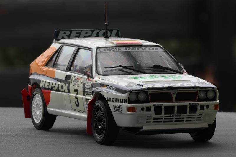

zunächst einmal ist es schön, daß wieder jemand ein Rallyemodell vorstellt. Insgesamt ist es ein sauberer Bau eines Rallye-Klassikers, der bei mir auch noch in der Warteschlange liegt (soll heißen der Kit liegt im Karton und wartet auf seinen Bau).
Allerdings möchte ich auch Kritik anbringen, da mir bei Deinem Modell doch einige Fehler aufgefallen sind.
Zum Einen fehlen die Haubenverschlüsse, die dem Kit als Fotoätzleile beiligen. Zum Anderen hast Du in der Frontschürze unten rechts und links Scheinwerfer montiert, die dort so nicht hingehören. Die würden bei einer Schotterrallye (hier: Akropolis-Rallye) keinen Kilometer überleben... Bei der Straßenvresion des Delta sind das sehr wohl Scheinwerfer (Nebelscheinwerfer), aber bei der Rallyeausführung sind das einfach Lufteinläufe, die mit Schutzgittern gegen Steinschlag versehen sind. Solche Steinschlagschutzgitter gehören übrigens auch hinter die großen Lufteinlässe in der Frontschürze und neben die Abschleppösen (die bei Deinem Modell leider auch fehlen). Schade. Ich verlinke hier mal ein Foto des Originalfahrzeuges (Sainz / Moya Akropolis-Rallye 1993), da kann man das recht gut erkennen:
Und ich denke, das Modell würde auch realistischer wirken, wenn Du die Vertiefungen ("Sicken") rund um die Türen und Hauben schwarz abgesetzt hättest. Ich kann mir nicht helfen, aber irgendwie wirkt das Modell noch zu "modellhaft". Vielleicht weil es für ein Fahrzeug bei einer Schotterrallye viel zu sauber wirkt, geradezu aus dem Ei gepellt. Daher sozusagen ein sauberer Bau im doppelten Sinne...
Ich selbst überlege, ob ich meinem Modell, wenn ich es denn baue (eigentlich ein Muss - Carlos Sainz' "verlorenes Jahr" mit dem Lancia Delta...), andere, grobstollige Reifen spendiere, passend halt für den Einsatz auf dem Schotter einer der härtesten Rallyes der Welt.
Nimm bitte die Kritik nicht krumm, sondern als wohlgemeinte Hinweise. Jeder hat halt andere Vorstellungen vom Aussehen von Modellen, gerade bei Rallyefahrzeugen gehen da die Meinungen sicher auseinander...
Stefan
