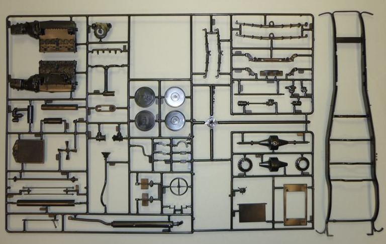

Die Gießäste sind in mittelbraun ... in kleinen Einzelbereichen unterschiedlich .. ansonsten identisch
Hier erwartet uns schon der erste signifikante Unterschied bei den Rädern ...
wie wir ja wissen sind diese in der sattsam bekannten Normalausgabe mit Scheibenfelgen ausgestattet ...
in dieser Ausgabe sind überall Speichenfelgen vorhanden ... sie entsprechen sinngemäß dem Reserverad aus der Normalausgabe

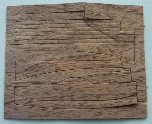

Es gibt vorgestanztes Furnier aus echtem Walnußholz / rückseitig klebend beschichtet / für Armaturenbrett und Türverkleidungen und eine Staffelei
für letztere konnte man zum damaligen Zeitpunkt auch noch eine gravierte Platte bestellen ....
macht einem heute auch noch jeder bessere Schlüsseldienst oder man druckt sich was selbst
Die Platte hat sich im Laufe der letzten drei Jahrzehnte etwas verzogen ... ist aber gut in den Griff zu bekommen

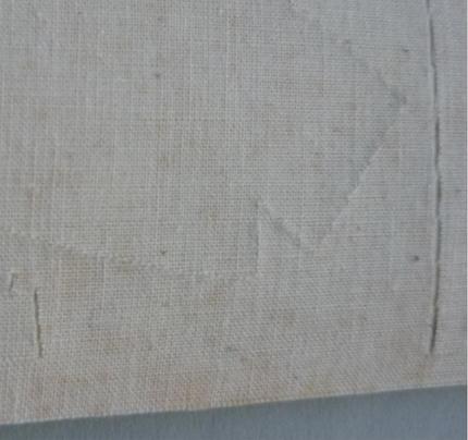

Echtstoffaufkleber / rückseitig klebend beschichtet / um das Verdeck zu bekleiden
da hat das fertige Dach drei Teile mehr ... auf dem Deckelbild sieht es überzeugend aus ...
(was aber nichts bedeuten mag ... auch 1979 war man schon recht gut drauf in der Photobearbeitung)
Auch die Stoffteile haben in den letzten drei Jahrzehnten etwas gelitten .. mal sehen ob die Stockflecken noch entfernbar sind ...
oder ob der Stoff besser eingefärbt werden sollte ... bin schon gespannt wie es der Kleber überlebt hat ... aber auch dafür gibts Lösungen
ist auch mit blosem Auge je nach Licht nur schlecht zu sehen ... noch ein Detail um den Schnitt ein wenig besser zu sehen

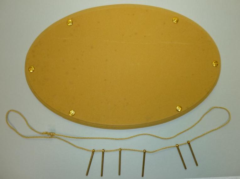

Eine tiefgezogen ovale Präsentationsplatte / goldbraun beflockt (und auch leider befleckt) ...
mit sechs Echtmessing-Absperrständern und passender goldfarbener Kordel
nicht ganz das übliche hauchdünne Zeug ... sondern so stabil, daß sie auch den Rolls aushält ...
ein Unterfütterung oder auch Ausschäumen erscheint mir dennoch sinnvoll ....
die Qualität der Ständer geht weit über das Übliche hinaus ... Echtmessing und goldverchromung ... gut so !
