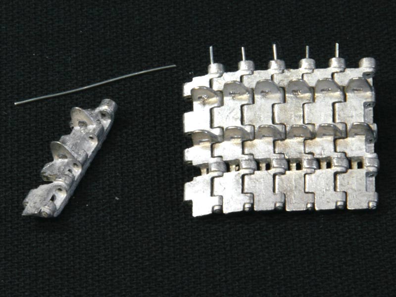

Die Friul Ketten wie wir sie kennen...

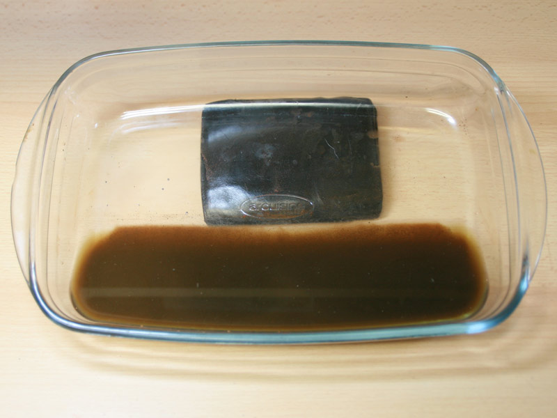

Mann soll die Kette mit Essig reinigen, um Fettrückstände und ähnliches zu entfernen...
Einen Teil der Blauen Flüssigkeit unverdünnt in einen Behälter geben, Kette rein und mit einem Borstenpinsel oder einer alten Zahnbürtse die Kette mit der Flüssigkeit bearbeiten.
Das sorgt dafür das sich Luftbläßchen in der vertiefungen der Kette lösen und die Chemie auch überall hin kommt.

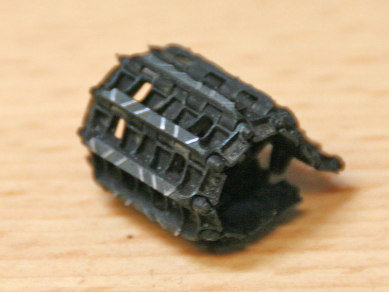

Nach wenigen Sekunden, dem trocknen lassen und dem blankschleifen der erhabenen Stellen, sieht das ganze dann so aus...
Es folgt der übliche Teil, eventuell ein washing um das ganze etwas rostiger erscheinen zu lassen, dann Staub usw.

1. Ich entsorge in den Abfluss - da sich das Zeug sich nach der Reaktion mit dem Zinn neutralisiert hat und anderweitige Hinweise fehlen....
2. Steht bei mir auch drauf, ich trage aber nichts dergleichen und habe auch keine Reaktion mit Haut feststellen können...
3. u. 4. Ich würde Glas nehmen, ist am leichtesten zu Reinigen und du kannst auf jeden Fall wieder darin backen...
