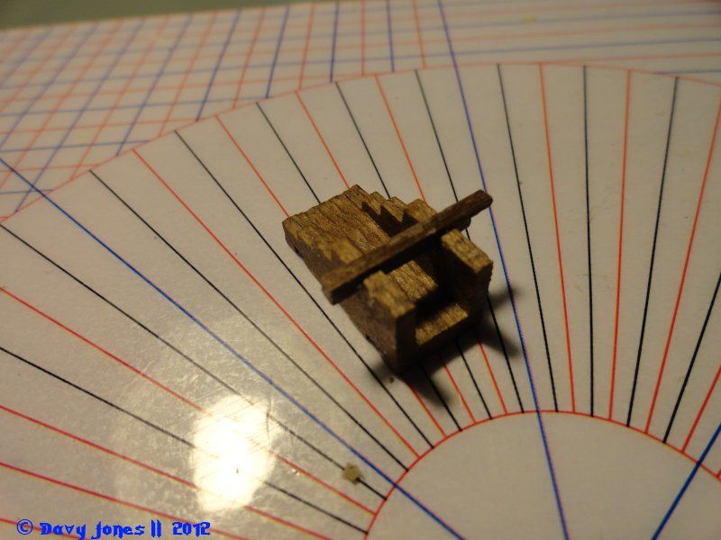

Als erstes habe ich die bestehenden Öffnungen der Schildzapfenlager mit einer Holzleiste verschlossen.
Danach mit einer Schlüsselfeile die um 1 mm nach vorne verschobenen Öffnungen heraus gefeilt.
Hier im Vergleich, oben die Original Lafette, und unten die überarbeitete Lafette.
Und mit eingesetzten Achsen die Original Lafette.
Und mit eingesetzten Achsen die überarbeitete Lafette.
Als Vergleich eine Zeichnung eines 6 Pndr.
Nun bin ich mir Unschlüssig, ob ich die Lafetten skräääätschen soll oder nicht.
