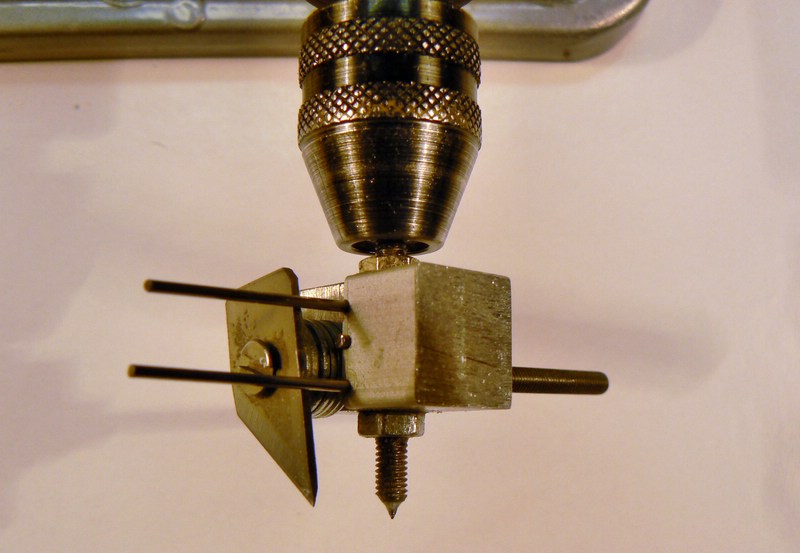

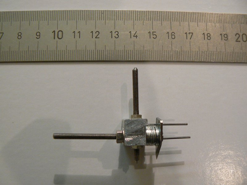

Das vierte Bild zeigt meine in 0,5mm-Stufen verstellbare Eigenkonstruktion. In eine kleine Proxxon-Bohrmaschine eingespannt, schneidet sie absolut saubere und maßgleiche Scheiben und Ringe bis max. 1,0mm Materialstärke - das dann aber etwas mühsam. Bei 0,3mm Materialstärke kann ohne weiteres auf den Bohrständer verzichtet werden. Fazit: Schnell und fast ohne Materialkosten hergestellt und bei mir seit Jahren unentbehrlich. :thumbsup:

Hallo!
Mit was für einer Drehzahl gehst Du mit Deinem Eigenbau zu Werke?
Und welche Grösse (Durchmesser) kannst Du mit dem Teil ausschneiden?
Gruss Ralf
Beiträge: 12 268
Freitag, 30. November 2012, 13:00
zeig uns doch mal bitte Deien Eigenkonstruktion näher.
Sind da als Abstandshalter nur Unterlegscheiben zwischen?
Sieht auf jedenfall interessant aus. Wie verhält sich das mit der Unwucht?

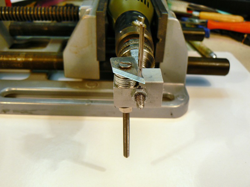

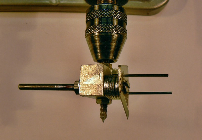

Freitag, 30. November 2012, 20:36
Hallo Ralf, hallo Marek, hallo Roland,
ich habe meine Eigenkonstruktion noch einmal von allen Seiten fotografiert und auch noch einmal das beim Bau verwendete Material vermessen.
  • Drehzahl: Da bei allen Kreisschneidern in der Bohrmaschine das Schneidmesser mit wachsendem Radius erhebliche Geschwindigkeiten erreichen kann, sollte man grundsätzlich mit geringstmöglicher Drehzahl schneiden. Man riskiert sonst, daß sich das Plastik so stark erhitzt, daß der Rand der ausgeschnittenen Scheibe Schmelzspuren zeigt. Bei großen Radien und dickem Material kühle ich sicherheitshalber immer mit etwas Spiritus.
  • Schneidradius: Wie man aus dem auf der Fotografie zu sehenden Lineal vermuten kann, liegt der maximale Radius bei etwa 20mm. Ich bin mir aber nicht sicher, ob ich diesen schon einmal ausgeschöpft habe.
  • Distanzstücke: Wie richtig vermutet, sind dies normale Unterlegscheiben.
  • Unwucht: Wie auch dies richtig vermutet, muß sich bei allen nichtsymmetrischen Kreisschneidern eine Unwucht ergeben; dies ist wahrscheinlich der Grund für die Existenz der für uns untauglichen Konstruktionen mit zwei Messern. Da aber gesagtermaßen stets mit niedriger Drehzahl gearbeitet werden muß, ist die dabei auftretende Unwucht zu vernachlässigen. Bei meiner Eigenkonstruktion ist eher das Problem, daß das seitlich recht recht weit herausstehende Gewinde schon bei niedriger Drehzahl kaum noch zu erkennen ist; auch mit der kleinen Proxxon-Bohrmaschine ist es etwas unangenehm, wenn man da mit den Fingern hineingerät.
Das verwendete Material hat folgende Abmessungen: Beide Schrauben und Muttern M3; beide Stücke Stahldraht 1,0mm (auf das obere kann man wohl verzichten); Mittelstück (ein Rest "Alfer"-Profil aus dem Baumarkt) 12mm x 12mm.
Die Klinge ist nicht #11, sondern stammt aus den größeren Messern und wurde oben gekürzt. Da sie sich aufgrund ihrer Härte kaum bohren läßt, muß das "Bohr"loch mit einem kleinen Keramik- oder besser Diamantfrässtift eingefräst werden.
Das Ganze war eigentlich eine schnelle Improvisation am Wochenende aus vorhandenen Materialresten zum einmaligen Gebrauch. Ich war dann, wenn ich ehrlich bin, einigermaßen überrascht, daß sie so gut funktioniert und so dauerhaft ist.

Freitag, 30. November 2012, 23:16
Nachtrag:
Im mittleren der 3 kleinen Bohrlöcher steckt ein durch die senkrechte Schraube hindurchgehender Sicherungsstift, der verhindert, daß beim Kreisschneiden sich nur die Schraube, aber nicht das Messer dreht.
Gruß :wink:

Plastheniker
Samstag, 1. Dezember 2012, 19:07
Hallo Ralf,
ich benutze eine nicht regelbare Proxxon Micromot 50 in Verbindung mit einem elektronisch regelbaren Netzgerät. Meines stammt vom Hersteller Minicraft und trägt die Bezeichnung MB750. Minicraft war eine Tochter von Black&Decker und ist wohl nicht mehr am Markt. Nach der Beschreibung dieses Netzgerätes können angeschlossene Geräte bis auf 500 Umdrehungen pro Minute heruntergeregelt werden. Ob dies auch mit den heutigen Proxxon-Netzgeräten möglich ist, kann ich deren Katalog nicht entnehmen. Alle Dremel-Geräte haben Minimaldrehzahlen von wenigstens 3000 und scheiden deshalb wohl aus.
Ich würde die Behauptung wagen, daß jede Bohrmaschine, mit der schmelzfrei ein 0,5mm-Loch in PS gebohrt werden kann, drehzahlmäßig auch für die Eigenkonstruktion geeignet ist.
Letztlich bliebe noch eine normalgroße, regelbare Handbohrmaschine im Bohrständer.
