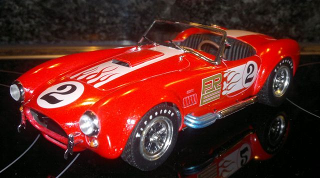

Ich möchte Euch hier meine AC Cobra vorstellen die ich im Auftrag für einen Arbeitskollegen gebaut habe.
Die Vorgaben Hierfür waren:
- Auffällig
- Muss nicht Originalgetreu sein
Dieses Modell ist mein drittes nach langjähriger Modellbauabstinenz! :whistling:
Die beiden zuvor gebauten waren eher zu übungszwecken.
Der Bau hat sich relativ einfach gestaltet, auch wenn ich ab und zu mal über die Passgenauigkeit geflucht habe :!!
Gebaut wurde nahezu OOB, ausser im Innenraum wurde ein wenig aufgewertet.
Der Lack ist aus der Dose, der Rest mit der Gun und ein Teil mit dem Pinsel.
Entschuldigt die nicht so professionellen Bilder.
Die Übergabe des Modell war Heute und die Bilder wurden Gestern Abend geschossen.
Mein Mitarbeiter hatte jedenfalls eine riiiesen Freude daran :tanz:
Für die kommenden Modelle habe ich mir vorgenommen die Sicken zu schwärzen. Ansonsten bin ich mit dem Modell durchaus zufrieden (bis auf ein paar Fehler)
Hier nun die Bilder, viel Spass!
Soooo...nun seit Ihr dran :)
Lob wie Verbesserungsvorschläge sind willkommen :ok:

na die Schlange schaut doch gut aus. Und rot steht der Cobra soweiso immer, denn zu einem kleinen giftigen Tier passt eben auch ne giftige Farbe. Schön finde ich solche Details wie die Zeitschrift, Gurte und die gefärbten Kühlerschlauchschrauben. Auch die Hitzespuren an den Fächerkrümmer :ok: Das sind so kleine Detail, die ich bei meiner Cobra mit Freuden ausgeführt habe.
Was mir aber weniger gefällt, die Farbe läuft an den Oberkanten der Sicken leider weg, was die sonst super Optik zerstört, da nützt auch das schwärzen wenig.
mfG Fabian

Gseht super us. Schöni Farbe und tiptop baut. vor allem s'Interiör gseht heiss us...

@Fabian: leider sprichst Du genau den Punkt an bei dem ich mich selbst in die **** beissen könnte. Trotz Grundierung hat es die Kanten nicht gedeckt. Ich habe die Farbe vorgewärmt und beim anderen Modell (auch dieses Rot) hats geklappt.

In so einem Fall, die Cobra ist ja vom Revell-Bausatz her immer weiß, grundiere ich die Karosse immer mit seidenmattem oder mattem Lack mit der Gun und dann 2-3 Schichten Klarlack. Den kannsde dann schön auf Hochgalnz pushen.
Was wurde denn für Lack verwendet? Ich kenne das Problem von Tamiya Spraydosen, vor allem die Rottöne sind recht schwierig. Kann auch sein, das zu schnell zu viel Lack draufgenebelt wurde, dann löst sich gerade der Tamiya-Lack gern an den Kanten.

Genau der ist es.. Bright Red von Tamiya.
Grundiert wurde ebenfalls mot Tamiya. Beim Aoshima den ich ebeno grundiert und mit der identischen Dose lackiert habe hats geklappt. Ich kann morgen mal ein Bild davon posten.

tja manchmal steckst du eben nich drin. Kann ja auch am überlagerten Lack , Temp. Feuchtigkeit etc. liegen. Als ich noch mit Dose lackiert habe, meine Farbewahl fiel generell auf Duplicolor Kunstharz/ Acryl Autolacke(bei Acryl unbedingt gut mit tamyia fine Primer grundieren!), da gibt es ein Rubin rot, das ist zwar etwas gunkler als die Tamiyafarben aber nach dem 2. Lackierakt war die Kiste top. Sag mal, is das der Evo von Aoshima?
Hier ein Erfolgserlebins. Lackiert mit eben dieser Farbe und im Winter. 2 Schichten. Ich habe den Mustang nichma grundiert, nur angeschliffen. Kein Klarlack.

Die Aussentemp war nicht ideal als ich lackiert habe, die Dose habe ich jedoch aufgewärmt im Wasserbad.
Der Shelby sieht richtig lecker aus, ich weis wie mein Ziel beim Modellbau aussieht :sabber:
Leider nicht der Evo, es ist der Aristo Max Orido von Aoshima. Hab ich für wenig Geld bei Modu.... (darf keine Schleichwerbung machen :!! ) gekauft.
