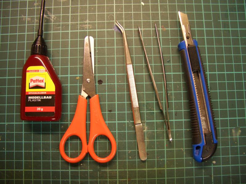

Bevor ich zum kleben, schneiden, staunen komme, möchte ich einen Blick auf das Handwerkszeug legen. Das Minimum!
Werkzeug
Kleber - Schere - Pinzetten - Bastelmesser und Unterlage

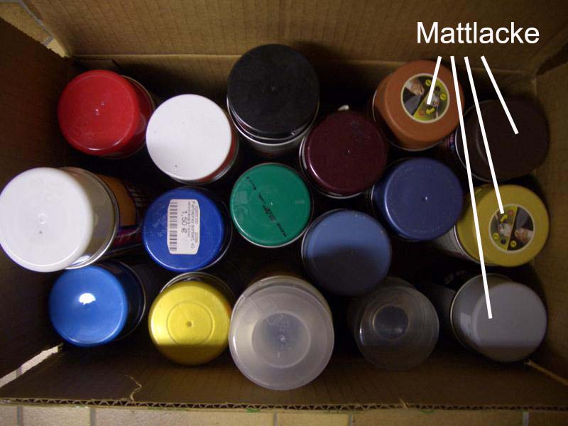

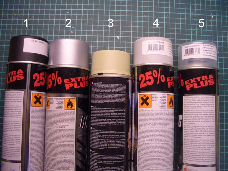

Umfang an Spraydosen (ich bin ein Spraydosenkind):
1 - schwarzmatt * 2 - Felgensilber * 3 - Füller * 4 - Grundierung * 5 - Klarlack
...und die Farben, die sich ansammeln...
Dazwischen versteckt sich noch ein matter Klarlack

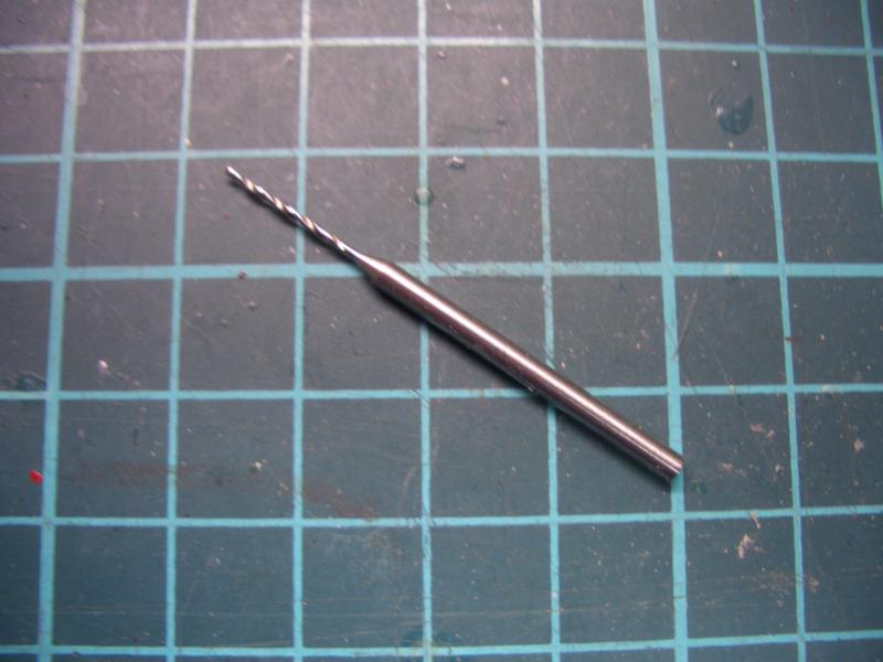

Exemplarisch mein meist benutzter Handbohrer 0,4mm für Zündkabeleien. Gelegentlich gibt es größere Sets beim Discounter

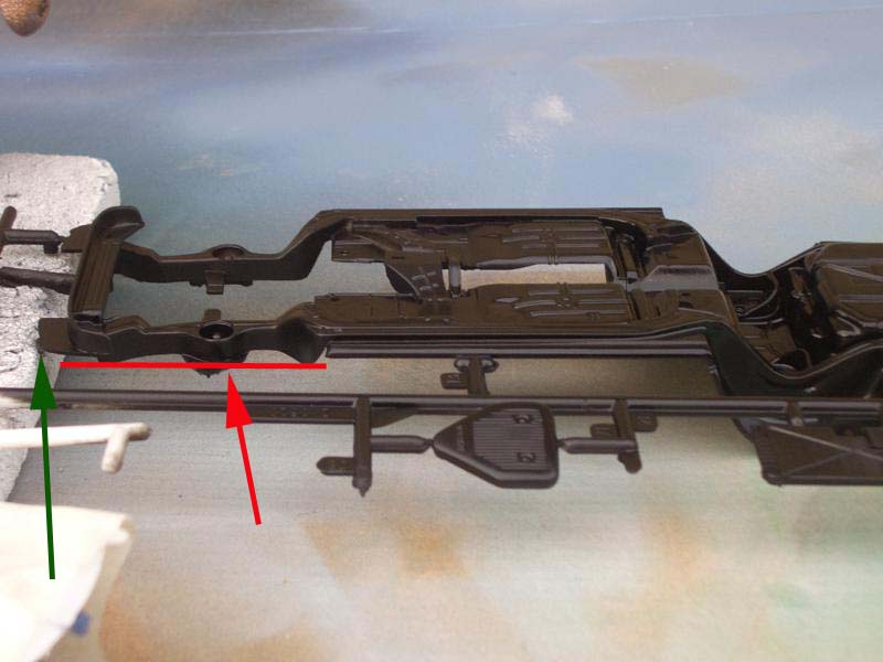

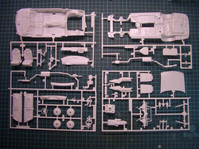

Abschnitt 4 - Arbeitsvorbereitungen
Ich habe nochmal die Bauanleitung studiert, um festzulegen, welche Teile am Gußast und welche zusammengebaut und dann lackiert werden.
Die Bauteile sind sehr übersichtlich:

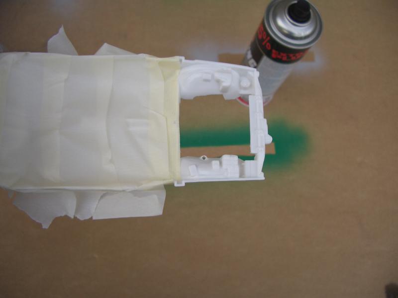

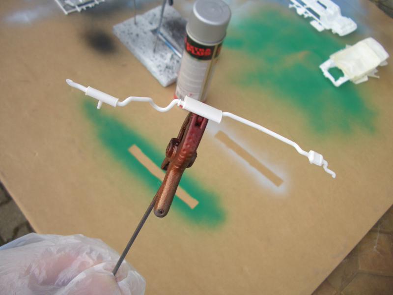

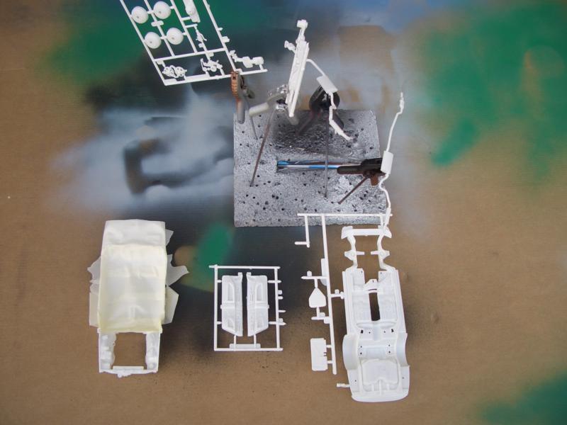

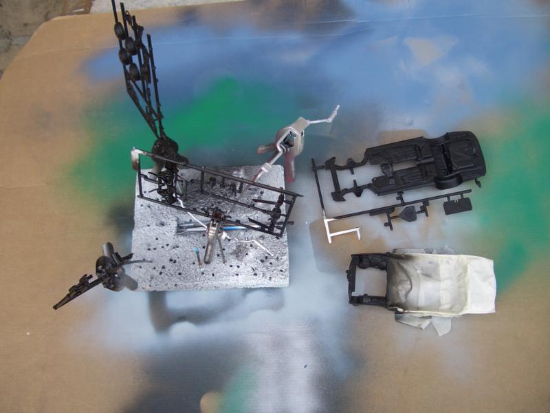

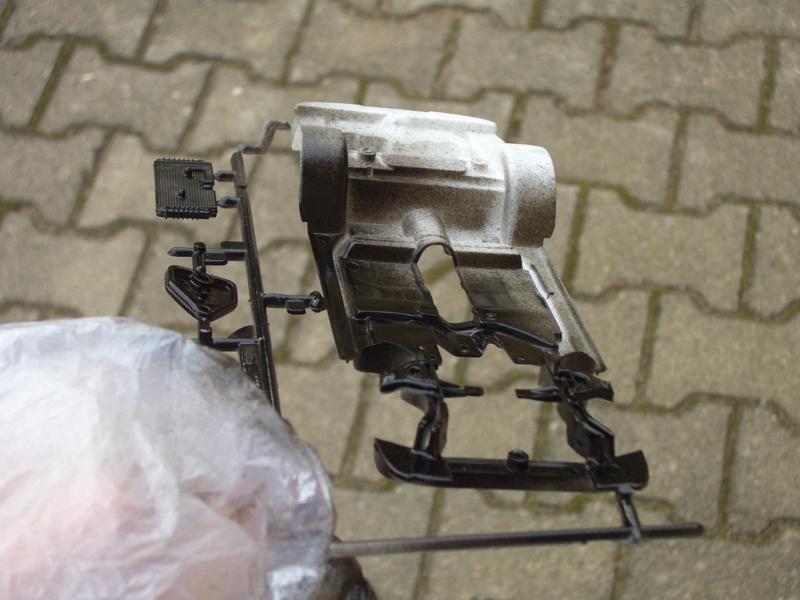

Als vorbereitende Arbeiten werde ich folgende Teile lackieren, um recht verzugsfrei arbeiten zu können:
Es verbleiben diese Bauteile an den Gießästen zur Lackierung:
Und diese werden separat, vom Gießast getrennt lackiert:

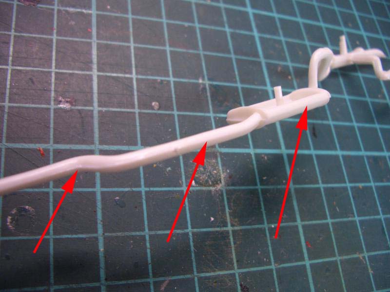

Die roten Linien kennzeichnen ungefähr meine Trennpunkte der Spritzlinge. So sind die einzelnen Farben (schwarz matt, schwarz glänzend, Alufarben und grau) vorgesehen und ein hantieren mit der Spraydose einfach - ohne groß abkleben zu müssen. Faulheit siegt ;)
Diese Teile werden gemäß Bauanleitung folgend zusammengebaut und anschließend lackiert:
Die Karosserieteile wie Haube, Spoiler und Spiegel werde ich separat zu gekommener Zeit behandeln ud lackieren.

Wenn du nichts dagegen hast, dann würde ich noch etwas an hilfreichem Werkzeug hinzufügen, auch wenn du jetzt keine gebrauch davon machen kannst, könnte es für den ein oder anderen ein Tipp sein, vielleicht ja auch für dich.
Gerne Ted! Die Skalpelle hab ich auch herum liegen - damit komme ich nicht klar. Wohl zu "ungeschickt" :nixweis:. Aber wenn ich sehe, das Du einzelne Klingen eingewickelt hast und ohne Griffstück verwendest, dann muß ich das mal soherum probieren...und die Krokoklemmen auch ein guter Tip! :prost:

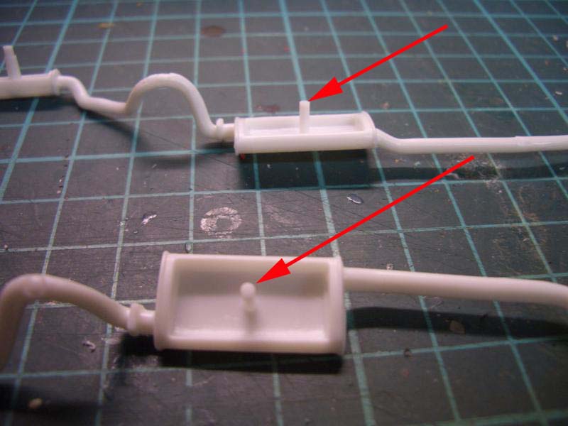

Danach habe ich die Gießäste wie Oben gezeigt getrennt, um sie separat in den entsprechenden Farben schwarz matt, silber und ein paar Achsteile schwarz glänzend zu lackieren.
Als Einzelteile sind - wir erinnern uns? - die Auspuffanlage und Innenraumwanne zu lackieren. Die Innenraum- und Karosserieteile selbst habe ich zur Seite gelegt. Diese folgen später.
Beim Heraustrennen des Auspuff sind wie fast immer diese Gießgrate...
...zu entfernen.
Das Entfernen des Grates habe ich nur mit dem Bastelmesser "in flachem, gezogenem Winkel" :verrückt: vollzogen. Diesen Arbeitsschritt in Bildern hole ich nach.
Hier ist der Grat schon entfernt:

Das schnelle lackieren
Das schnelle lackieren deshalb, weil ich nun den Großteil der Teile am Stück lackiere. Dann komme ich recht zügig im Bau voran und muß nicht jedes Bauteil am Platz anpinseln. Faulheit siegt!
So denn bin ich nachmittags mit meiner Lackierunterlage, den Bauteilen und der ersten Dose unterm Arm ins freie gelascht...
...was fällt auf?
Die Innenraumwanne (links unten im Bild, kommt noch genauer) habe ich ebenfalls zur Lackierung abgeklebt weil ich erst den Motorraum in schwarz matt lackieren werde. Später, der Bauanleitung folgend, lackiere ich den Innenraum und die Seitenverkleidungen, wenn die Sitze und Amaturenbrett zusammengebaut sind.
Ich beginne mal mit dem Auspuff.
Hier hätte ich nun die Möglichkeit, die Teile aufgesteckt im Styropor zu lackieren.
Oder - so mache ich das - ich nehme sie in die Hand. Dann kann ich sie -beliebig drehen und komme überall mit Farbe ran :) uuuund: ich laufe nicht Gefahr, das andere Teile ungewünschten Spritznebel ab bekommen.
Aber meine Fingerchen trotz Verlängerung mit dem Schaschlickspieß lackieren?!? Und Farbe immer an den Händen abwaschen?!?
Na, ;) wer wird denn... :du:

Jetzt das Teil zur Hand...
...die Spraydose silber geschwungen, mal gedreht, das ich von allen Seiten heran komme bin ich auch schon fertig.
Die Teile stecke ich zum Trocknen wieder zurück ins Styropor.
Die Dose schlließlich auf den Kopf gedreht und den Sprühkopf gereinigt:
Diese Schritte wiederhole an den nächsten Kleinteilen mit Schwarzmatt - nachdem ich die Spraydose getauscht habe! Im Sommer lasse ich alle benötigten Farben in der Sonne stehen.
Vorder- oder auch "Sichtseite" der Bauteile...
...und die Rück-/ "Klebe"seite lackiere ich alles in der Hand. nach dem Lackieren zurück gesteckt ins Styropor.
Nächstes Bauteil ist die Innenraumwanne:
In die Hand genommen an der Hutablage, beginne ich mit der Unterbodenseite den ich in diesem Bereich...
...mit dem Pinsel nachmalen werde. Hier habe ich ein Sprühen durch die Schlitze in den Innenraum (die ich nicht abgeklebt habe) vermeiden wollen.
Dann fix gedreht für den Motorraum...
...fertig! Die Wanne hab ich dann auf dem Kopf liegend zum Trocknen weg gelegt.
Nächstes Teil, die Bodengruppe:
Am Spritzling direkt angegrabscht- Kann ja nix passieren - hab ja ne Tüte drüber ^^ .
Hier wieder auf der Oberseite begonnen...
...gedreht, Unterseite lackiert und nach Begutachtung noch helle Stellen festgestellt:
Diese habe ich mit gezielten, kurzen "Feuerstößen" aus ungefähr zehn cm nachgebessert:
Zum Trocknen habe ich den verblieben Gießast auf dem Styropor (grüner Pfeil) abgelegt...
...damit das vordere Rahmenteil (Rote Linie) in der Luft bleibt und nicht auf dem Karton festpappt. Hinten liegt die Bodengruppe auf dem Radhaus auf.
Nach getaner Arbeit:
Was ich an den Spraydosen mag, ist die schnelle "Griffeste" Trockenzeit. Man kann sie wieder in die Hand nehmen und bei Seite schaffen. Ich stelle alles wieder auf die Heizung.
