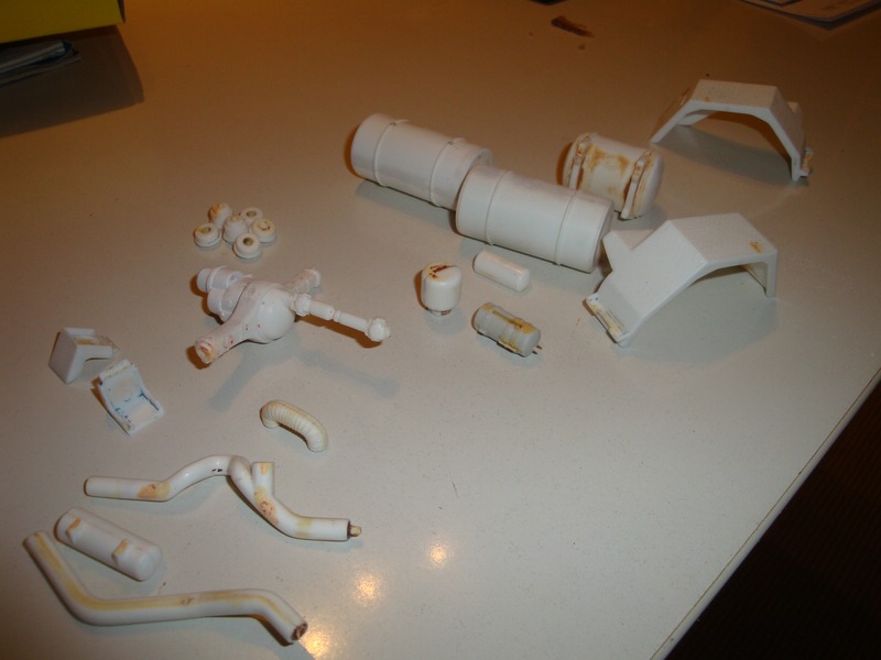

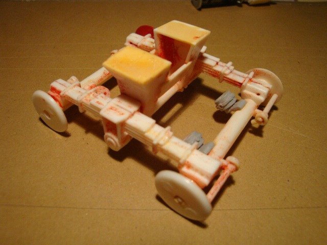

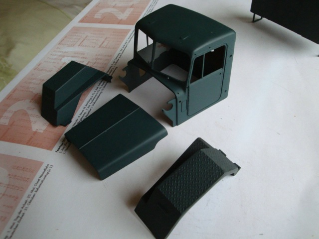

Als erstes wurde alles fotografiert und komplett zerlegt, - der alte Kleber zeigte sich recht kompromissbereit, manchmal musste mit Skalpell, Säge, Messer und Gefriertruhe etwas nachgeholfen werden.
An den alten Klebestellen fällt wohl noch einiges an Feil-, Spachtel- und Schleifarbeit an
Zum Entlacken wurden, getrennt nach Baugruppen alle Teile mit Backofenspray eingesprüht. Dass ganze sollte für 1-2 Tage wirken können. Anschließend wurden die Teile mit einer ausgedienten Zahnbürste und Seifenwasser gereinigt.
Einige Einzelteile bereits gereinigt und neu verklebt
Den Rahmen hab ich zunächst zerlegt, danach wurden die Seitenteile mit dem Fön wieder in Form gebracht. Anschließend wurde mithilfe einer Plexiglasplatte als „Richtbank“ der Rahmen wieder neu verklebt.

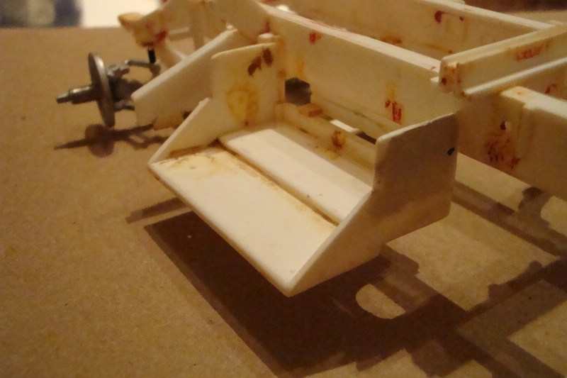

Die Tankhalterungen hab ich auf der Unterseite mit dünnen Kunststoffstreifen verstärkt, da die Klebestellen nur wenig Druck aushalten.

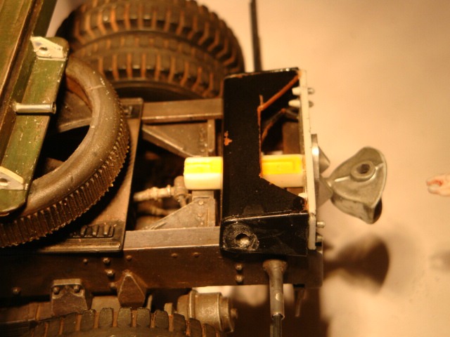

Die Original- Anordnung des Batteriekastens hat mich gestört – irgendwie zu hoch- Der Batteriekasten wurde deshalb einige mm tiefergelegt, hab dafür 2 Kunststoffstreifen aus Fliesenabstandshaltern zurechtgeschnipselt.

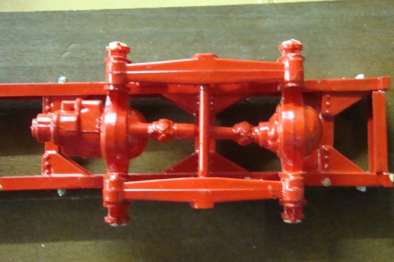

...zunächst steht erst mal die Runderneuerung der Achsen an. Die gebrochene AMT- Vorderachse wollte ich nicht mehr reparieren, zudem sollte die VA lenkbar sein. Bei KFS fand ich einen Vorderachs- Teilesatz aus Weißmetall . Die Passgenauigkeit der KFS Teile ist sehr gut und von den Abmessungen passt die Achse optimal für den Alaskan Hauler :five:
Weißmetall dauerhaft mit Kunststoff zu verbinden ist - zumindest hier- ein Glücksfall. :motz: :bang:
Die Achse und die Federpakete hab ich nach dem Ausrichten jeweils mit einem 1mm Bohrer durchbohrt
und zusätzlich mit einem Metallstift fixiert. Diese Verbindung gibt jetzt ordentlich Halt. :baeh:
Das ganze ist deutlich stabiler als das AMT Gewackel und die VA ist jetzt lenkbar. :D
Für die Befestigung der Räder findet sich auch noch eine Lösung :idee:

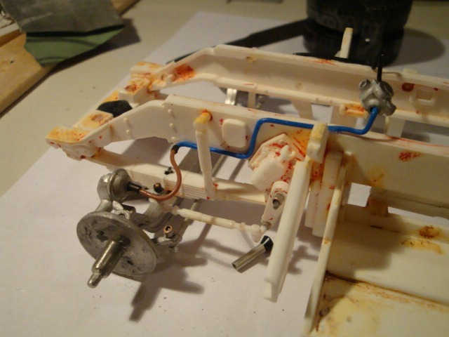

Beim Umbau auf lenkbare VA sollen natürlich auch Spurstangen und der Lenkstockhebel beweglich sein.
Die Spurstange von der ausgeschlachteten Achse wurde hierzu passend gekürzt und mit dünnen Drahtstiften in den Spurstangenköpfen versehen.
Den Lenkstockhebel hab ich vom Lenkgetriebe abgesägt, danach einen Drahtstift ins Lenkgetriebe geklebt
und den Lenkstockhebel 2x mit 1mm aufgebohrt. anschließend auf die Enden kurze Kabel- Isolierstückchen aufgeklebt- fertig. :smilie:

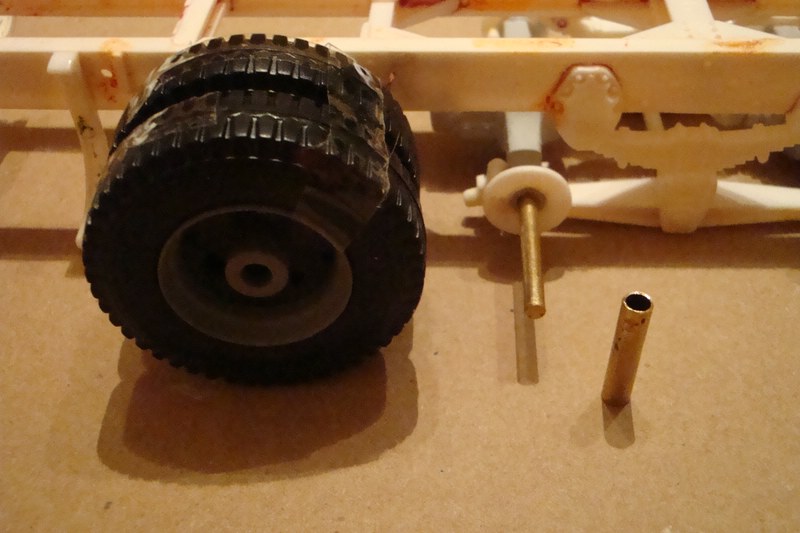

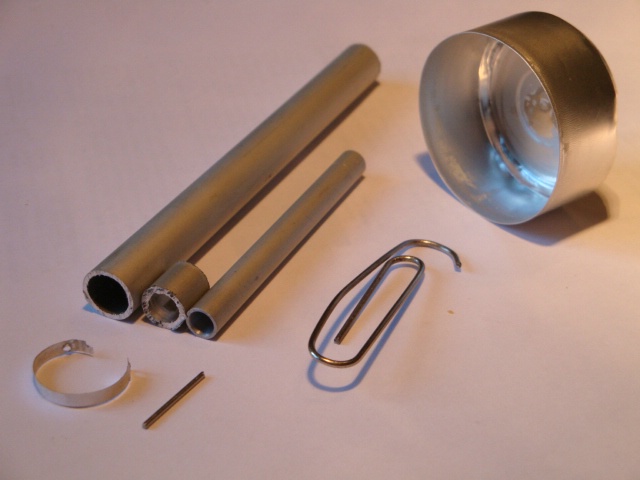

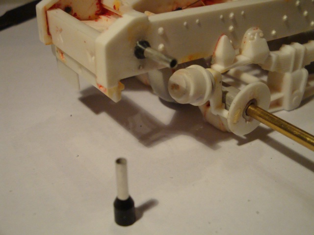

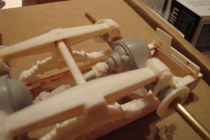

Die Hinterachsen wurden zunächst zerlegt, danach wurde die Achsbohrung aufgefeilt und die Hälften wieder verklebt.
In den Hinterachsen lagern jetzt 3 mm Messing Rundstäbe.

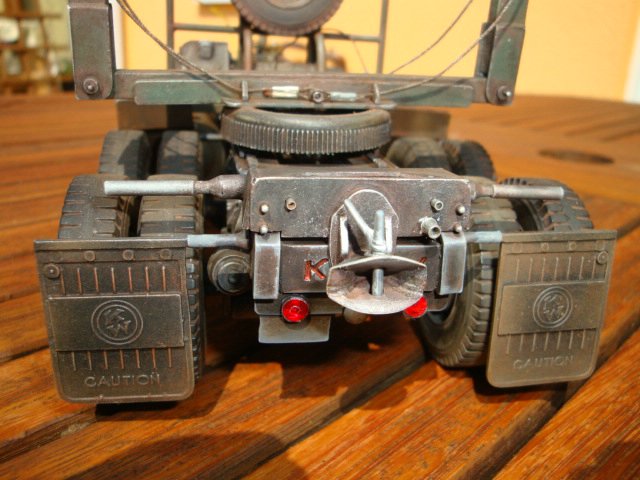

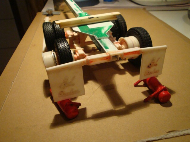

Die Halter für die Mudflaps waren auch hinüber- im Rahmen abgebrochen :motz:
Als neue Aufnahmen fanden gekürzte Aderendhülsen aus dem Elektrobereich Verwendung. 8o

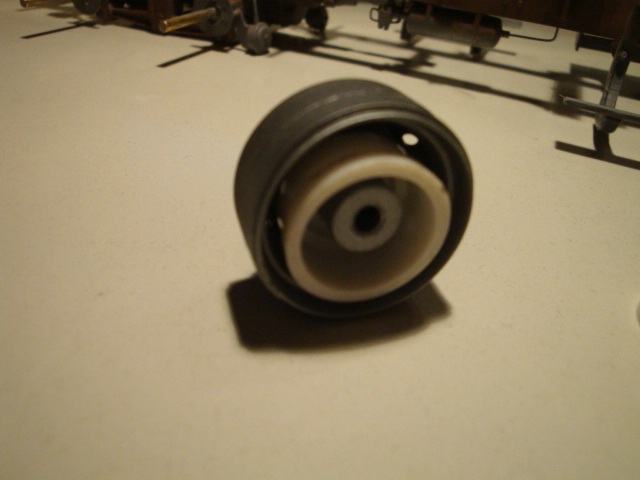

Bremstrommeln braucht`s auch noch für die Italeri Felgen. Die alten AMT- Trommeln wurden dazu mittig 8mm aufgebohrt und auf die Innenradnaben geklebt
Passt !
Trommel mattschwarz lackiert, in die Felge eingeklebt – fertig

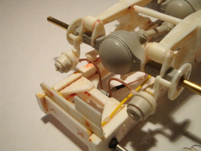

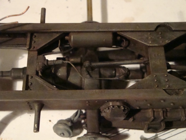

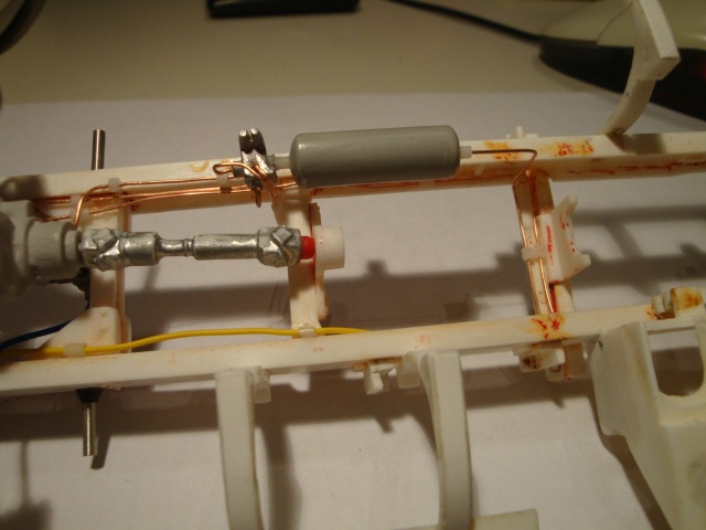

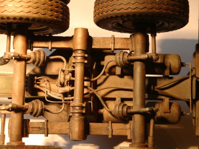

Bremsventile –schläuche und -leitungen wurden ebenfalls nachgerüstet.
Die Ventile sind wiederum von KFS
Hab diesmal etwas dünnere Leitungsquerschnitte und andere Drähte verwendet. Gefällt mir von der Dimensionierung her besser :)

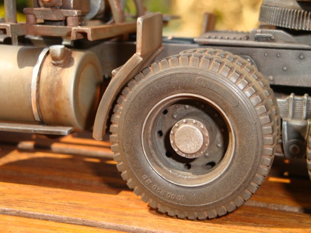

Der Kühler inkl. Maske ist 3- teilig, hab versucht auf der Innenseite mit doppelt geklebtem Fliegengitter die Form der Kühlerlamellen etwas nachzubilden.

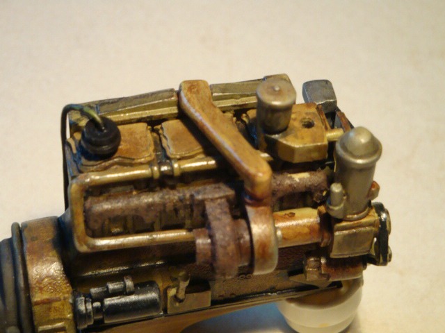

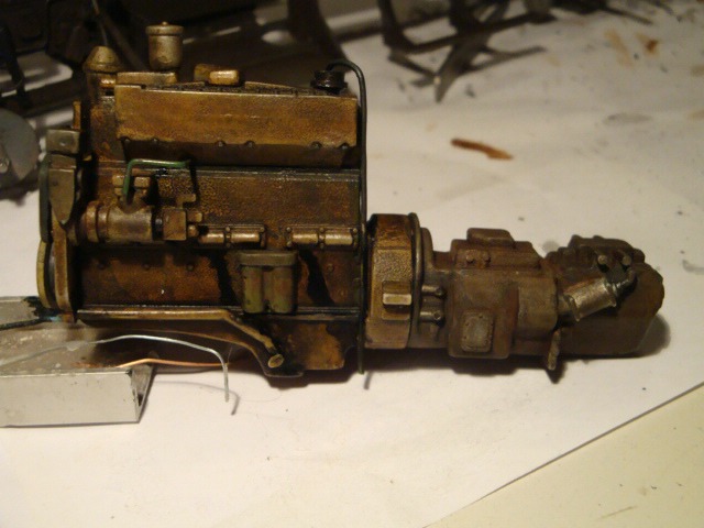

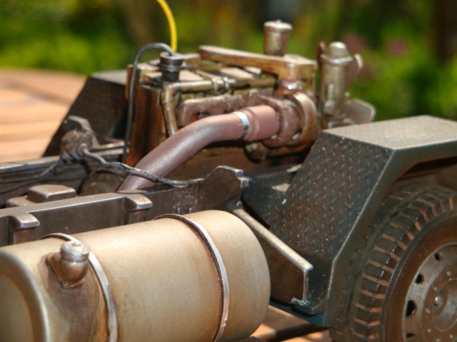

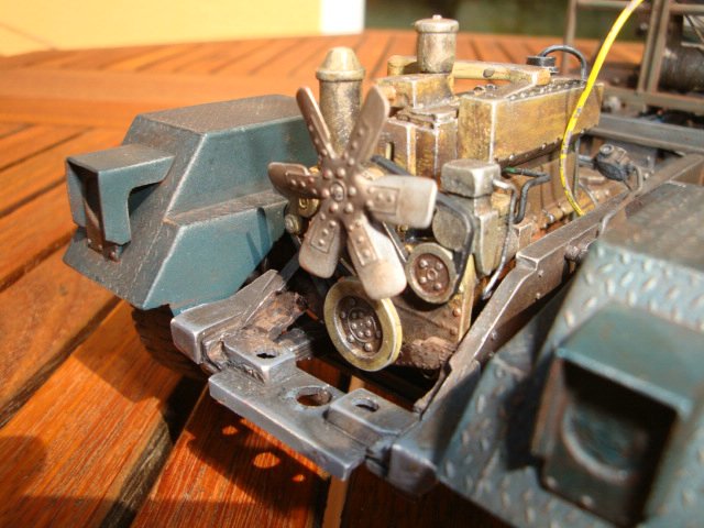

Motor und Getriebe sind auch zusammengebaut und lackiert.
Dem Cummins sieht man bereits den Pflegezustand und die Laufleistung an :D
Für die Darstellung der Verschmutzungen an Motor und Getriebe hab ich Ölfarben schwarz, umbra und sienna gebrannt verwendet. In mehreren Durchgängen mit Wasser verdünnt aufgetragen, lassen sich unterschiedliche Verschmutzungsgrade recht gut darstellen.
Der Auspuffkrümmer wurde ungleichmäßig mit braun und Rostfarbe eingepinselt, beim zweiten (verdünnten) Farbauftrag wurden fein verriebene Rostkrümel mit eingepinselt.
Anschließend erhielt das ganze eine Schicht Klarlack als Schutzschicht.
Im nächsten Baufortschritt möchte ich am Motor noch einige Feinheiten und Details nacharbeiten.

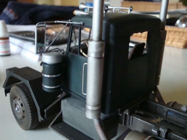

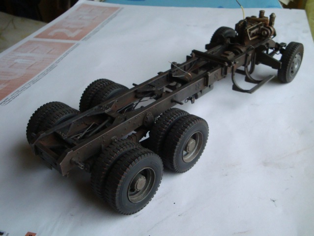

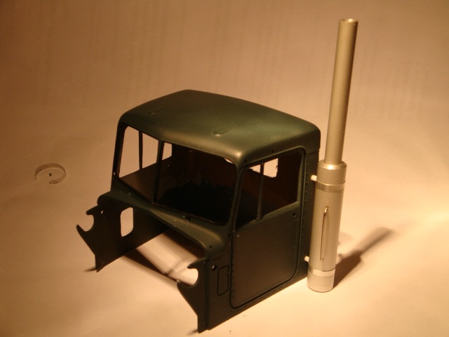

Die Lackfrage ist endlich geklärt. :rolleyes: Ganz einfach – blau glänzend und schwarzgrün matt mischen bis es passt :grins: Hab mich zum ersten mal an Aqua Color Farben rangetraut, für den ersten Versuch hat`s ganz gut geklappt. :)
Der Rahmen ist auch lackiert,...zuerst in Rostfarben,
anschließend eine dünne Schicht grau ungleichmäßig deckend aufgetragen
Nach 2 Tagen Trocknung dann das Ganze in mehreren Durchgängen ungleichmäßig mit verdünnten Ölfarben Schwarz und umbra gebrannt behandelt,
...sieht schon ordentlich nach Arbeitstier aus :D
Anschließend das Chassis noch etwas Trockenmalen
Noch mal die Ölsardine vor dem Einbau...
Das „rolling chassis“ wurde abschließend noch leicht mit Künstlerkreide schwarz und umbra bearbeitet

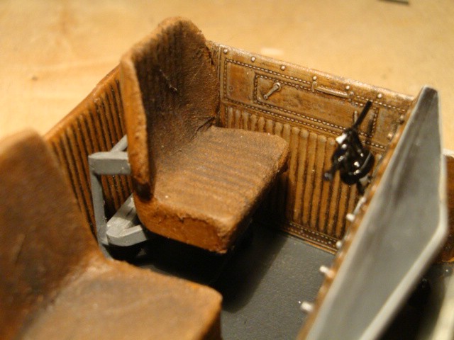

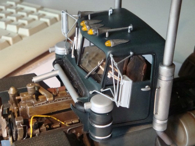

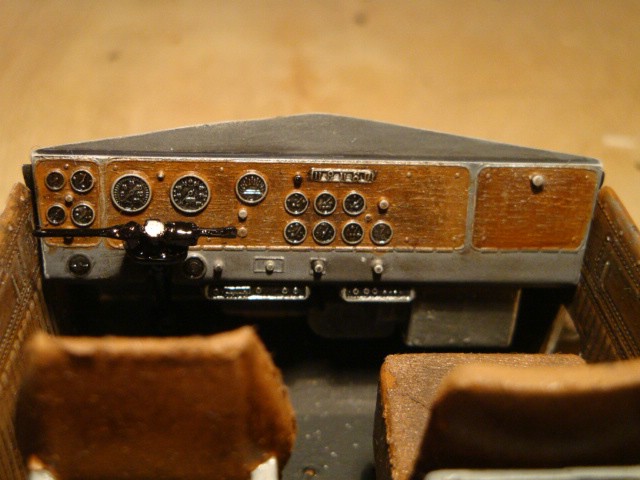

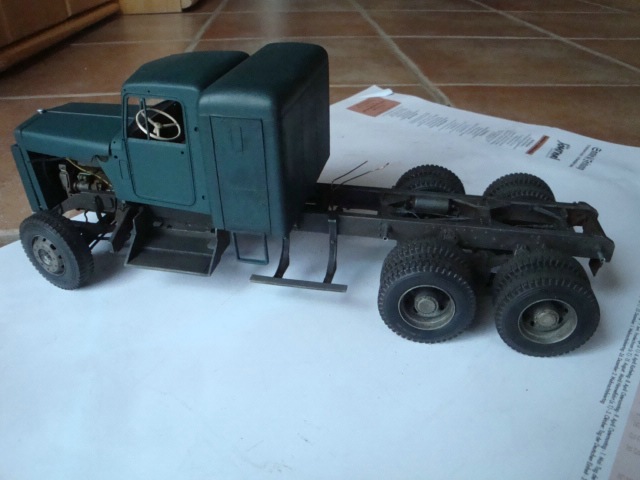

Die Inneneinrichtung ist mittlerweile auch fast fertig
....durchgesessene Sitzmöbel passend zum Gesamtbild :grins:
Hier seht Ihr den aktuellen Zwischenstand, die Tanks und sonstige Kleinteile liegen grad noch auf der Heizung zum trocknen.
Am Sleeper hat die Behandlung mit Ölfarbe bereits die ersten Alterungsspuren hinterlassen.

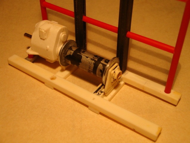

Als nächstes in Planung: Seilwinde und Rack – ... und in der Restekiste fanden sich recht interessante Trailer- Fragmente, 8o - mal sehen was sich daraus machen lässt.

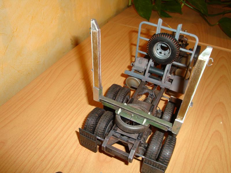

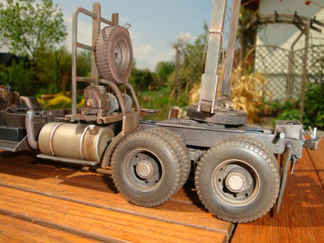

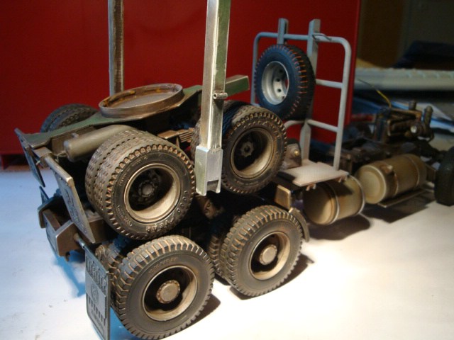

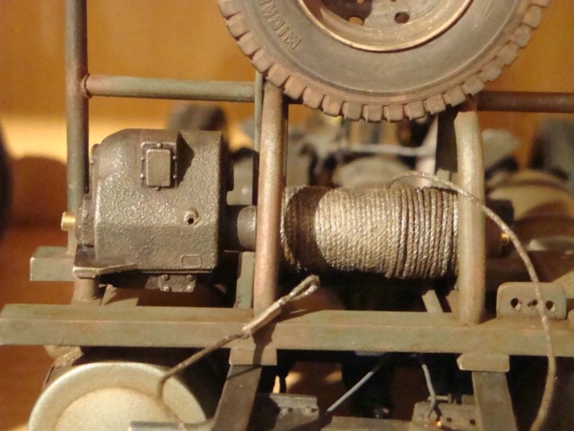

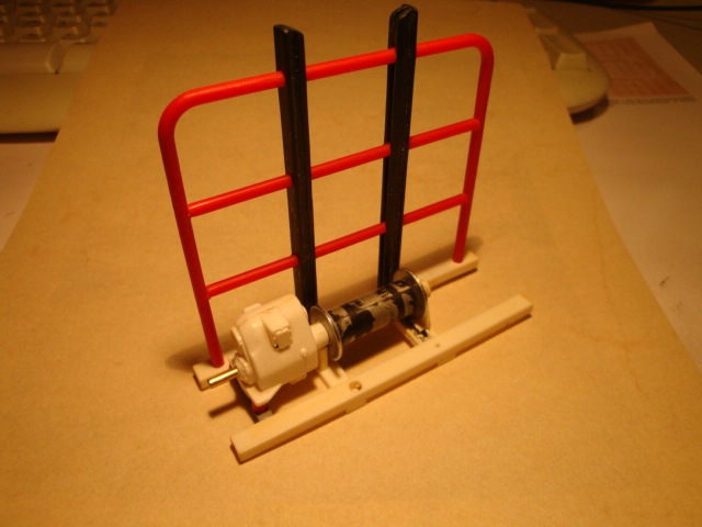

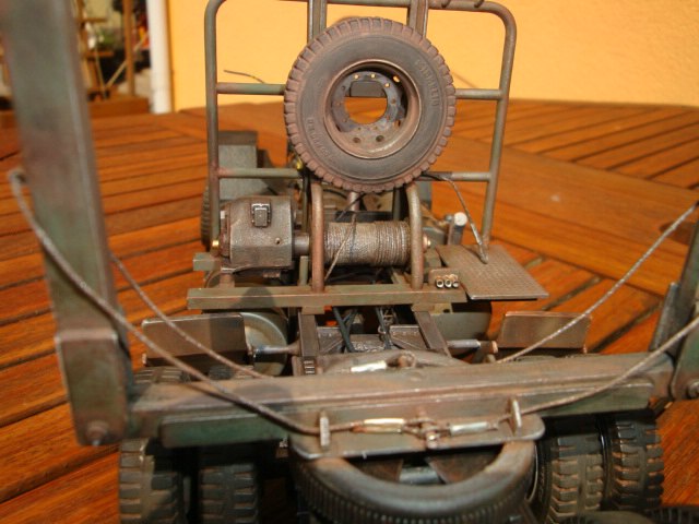

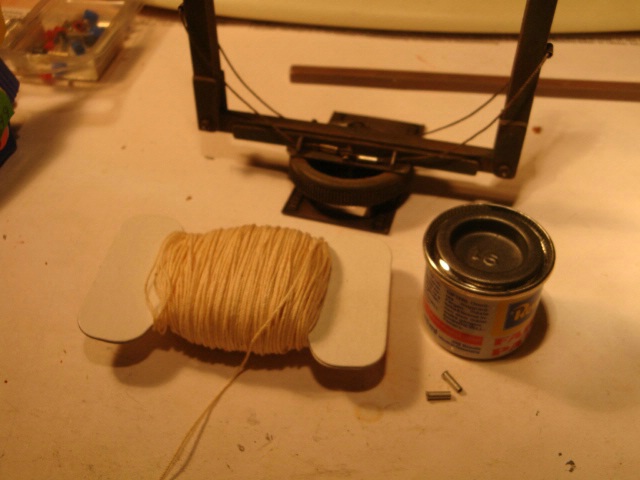

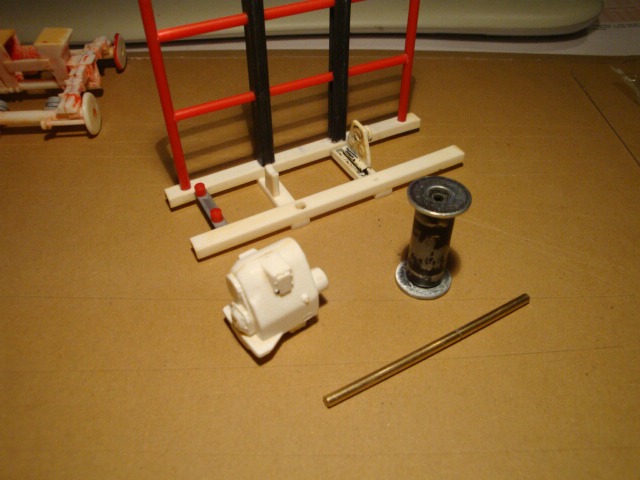

...wie angekündigt geht`s hier weiter mit dem Bau der Seilwinde samt Aufbau.

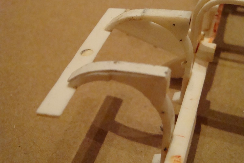

@ Emanuel , war froh, das ganze verbogene Konstrukt der Sitzhalterung überhaupt wieder halbwegs in Form zu bringen ;( aber- du hast recht, das Sitzgestell werde ich wohl noch einer dezenten Alterung unterziehen :ok:
@ Sebastian, hab im Netz auch wenig brauchbares an Plänen zu US Truck- Bremsanlagen gefunden. Daraufhin hab ich meine alten Fahrschul- Fachbücher rausgekramt und mich beim Bau an Schemazeichnungen von Druckluftbremsanlagen orientiert. Alle Leitungen einer solchen Anlage nachzubauen war mir allerdings doch etwas zuviel Aufwand. Ich versuch zur Zeit das ganze mal zeichnerisch als Schema darzustellen, so dass ich beim nächsten Update mal ne Skizze zeigen kann.
Und hier ein paar Bilder der aktuellen Restaurationsfortschritte, diese Baustelle entwickelt zusehends eine gewisse Eigendynamik - viele Ideen kommen quasi unterwegs :idee: , mal sehn welches Endresultat dabei rauskommt :D Der Alaskan Hauler Kit verfügt über ein Head Rack welches bei meinem Restaurationsobjekt durch Abwesenheit glänzte. Also soll ein solches plus Seilwinde in Eigenregie entstehen. In der Wühlkiste fand sich ein guterhaltenes Zwischengetriebe, vermutlich von einem alten AMT- Truck. Die Streben und Träger entstanden aus alten Profilresten und Gußästen, die Windentrommel war mal ein Drucklufttank.

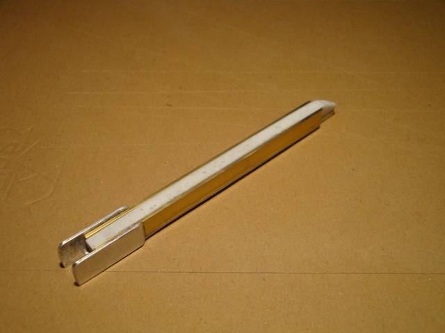

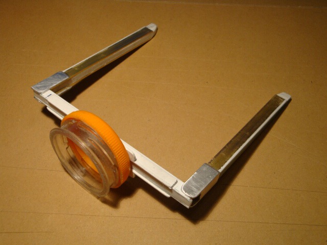

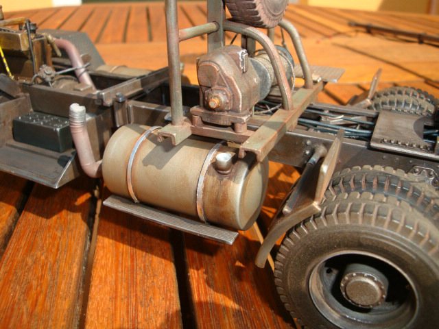

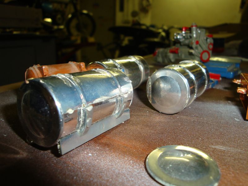

Am Drucklufttank hab ich die Stirnseiten abgeschliffen und in der Mitte für die Aufnahme der Messingachse durchbohrt. Anschließend wurden auf der neuen Seiltrommel an beiden Stirnseiten verzinkte Beilagscheiben aufgeklebt und mit Messingwelle und Getriebe auf dem Untergestell fixiert.
Die beiden Streben zur Abstützung des Rahmens sowie die Ersatzradhalterung fehlen hier noch, bin zwecks Anordnung noch etwas am überlegen.

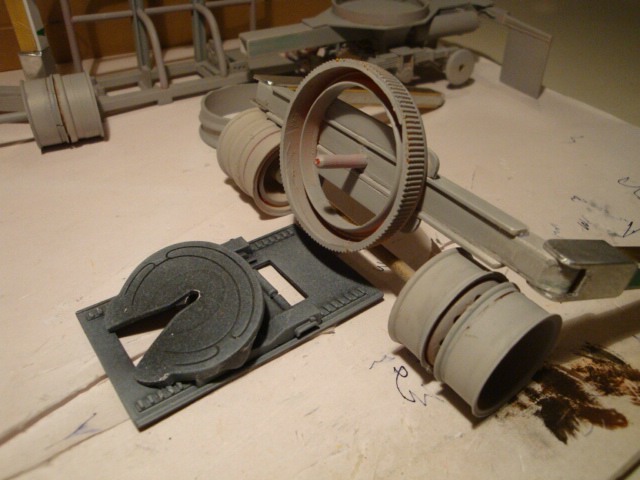

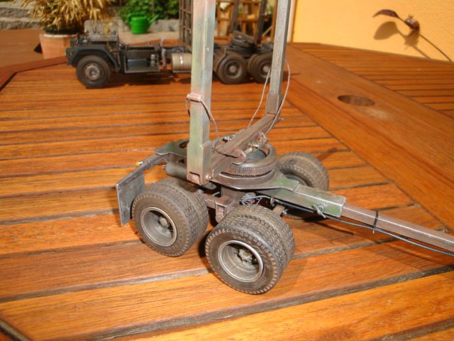

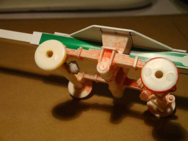

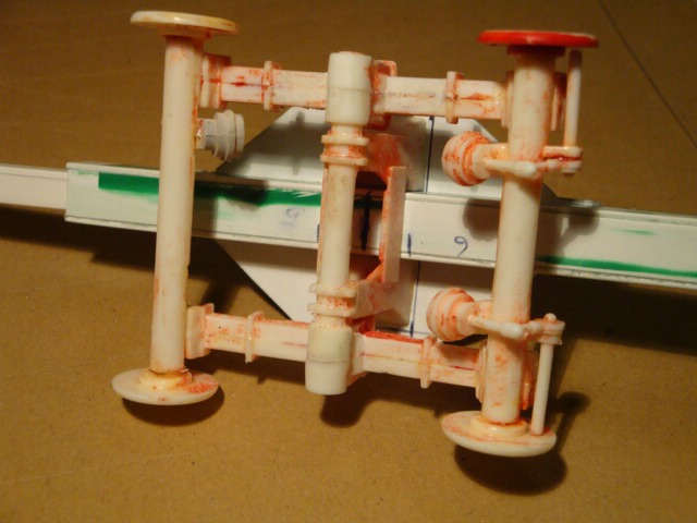

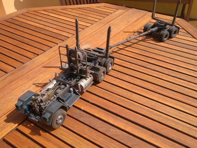

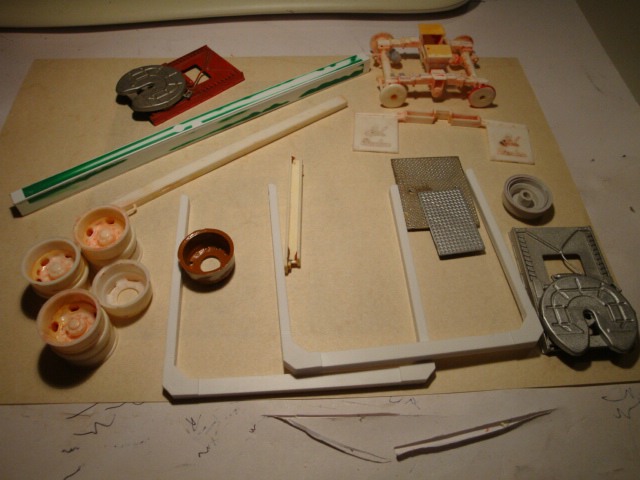

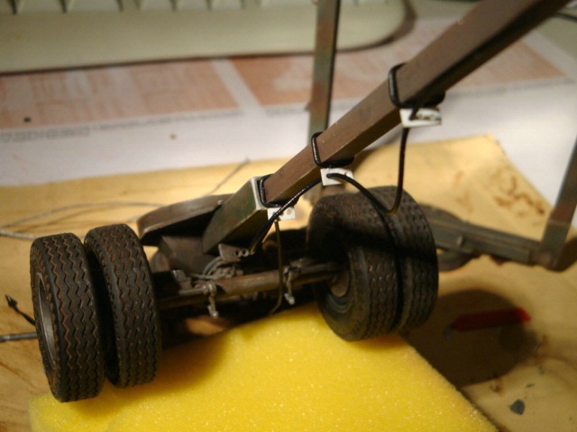

Nun steht auch fest, dass der Hauler einen Trailer bekommt- und zwar einen Logging Trailer :tanz: Passt, wie ich finde, wie die Faust aus Auge.
Dieses Sammelsurium fand sich in der Restekiste, das grüne Rechteckprofil für den Rahmen hab ich mal probehalber aus Kunststoffstreifen zusammengebastelt. Werd mal versuchen daraus einen Trailer zu bauen.
Die Ausgangsbasis- Achsen des AMT- Logging Trailer
Links die gebrochene Bausatz- Zugdeichsel, rechts die aus Winkelprofilen nachgebaute Zugdeichsel.
Erste Passprobe der Einzelteile

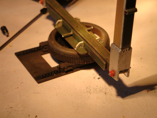

Die Profile für den Rahmen und die Plattformteile entstanden aus bedrucktem 1mm Kunststoffmaterial (auch ein Beitrag zum Recycling !- statt gelber Sack :grins: ).
Schaut doch schon recht ordentlich aus, das ganze. Damit die Fuhre auch unter einer Ladung Fichtenstämmen stabil bleibt, werden 3mm Messingachsen eingesetzt. Dazu hab ich die Achsen durchgehend 3,2mm aufgebohrt.
Als nächstes werden die Rungen etwas verstärkt und die Aufnahmen mittels Drehkranz am Hauler und am Trailer entsprechend angepasst. Bremsleitungen etc. nachrüsten steht auch noch an. :)

Es ist mal wieder an der Zeit über Neuigkeiten zu berichten- allerdings beschränkten sich die Lackiertätigkeiten in den vergangenen Wochen kältebedingt auf`s grundieren der Baugruppen. Da froren in der Garage sogar mir die Pfoten ein. :rrr:
@Sebastian,...wie versprochen hab ich mal eine Skizze zum Nachrüsten von Bremsleitungen und Kabeln erstellt. Hab mal ein sehr grob vereinfachtes Schema einer Bremsanlage gezeichnet, ohne Anspruch auf reale Funktion! Natürlich hat eine Zweikreis- Druckluftanlage weitaus mehr Leitungen und Anschlüsse. Da braucht`s dann gute Literatur für einen detaillierten Nachbau.
...hier sehr Ihr das Ergebnis der Trailer Verkabelung
Die Drehkränze und die Rungenaufbauten entstanden in Eigenregie, wobei die vorhandenen Rungen mit Alu- und Messingprofilen deutlich verstärkt wurden. Soll ja schließlich was aushalten der Logger :)
Runge mit Alu- und Messingprofilen verstärkt
Rechts die Ausgangsbasis, links die Variante für den Einsatz in den Wäldern Alaskas und Kanadas. .... :grins:
Als Drehkranz für einen Logger- Trailer eignen sich Schraubverschlüsse- mitsamt abgesägtem Gewinde- von Kunststoff Getränkeflaschen ganz prima. :pfeif:
Die Logger- Teile bereits teilweise grundiert
Sattelplatte aus der Bastelkiste zur Aufnahme des Drehkranzes

...es geht mal wieder weiter an der Hauler – Baustelle :D
An den Aufbauten wurde in der Zwischenzeit noch einiges gefeilt, geklebt und wieder geändert :motz: :bang:
Die Rungen- Aufbauten mit Drehkranz erhielten nachträglich noch Führungen und Aufnahmen für Drahtseile.
Der Trailer wurde grundiert, lackiert und mit Ölfarben umbra/ schwarz behandelt.
Die Reifen erhielten mit Künstlerkreide und Spiritus die entsprechende Verschmutzung
Die Aufnahme und Rahmenverstärkung für die Anhängerkupplung entstand wieder im Eigenbau mit Rahmenprofilen aus der Restekiste.
Bin mir noch nicht ganz sicher, ob diese Lösung so bleibt, das Ergebnis schaut momentan eher nach Bastelübung aus :nixweis:
...zumindest werd ich das Teil erst mal lackieren- und dann weitersehen :S
Das Fahrgestell mit Seilwinde und Drehkranz
...und mit Trailer
Das Eigenbau- headrack, hier fehlt noch Farbe, Öl und Rost --- und das Seil :) !!!
Und zum Schluss das ganze Gespann als Huckepack...
Die ganze Fuhre ist wegen der verbauten Alu- und Messingprofile mittlerweile recht schwer geworden :pfeif:
...doch noch biegt sich nix durch :thumbsup: !!!
Mal sehn, wie das ganze mit einer Ladung Baumstämmen aussieht ;(

So langsam werden wieder mal größere Fortschritte an der „Dauerbaustelle“ sichtbar. Der Trailer ist bis auf Kleinigkeiten fertig, bei der Zugmaschine geht`s nun an den Zusammenbau des Fahrgestells.
@ Stefan: freut mich, das dir der Baubericht gefällt :prost:
Zunächst hab ich die Leitungen und Anschlüsse vom Trailer ergänzt. Die Leitungen bestehen aus 0,75- 1mm Kabelisolierung (Kupferdraht rausgezogen), die Führungen sind aus isoliertem Kupferdraht und dünnem Kunststoffmaterial angefertigt.
Die Leitungen hängen in verschiebbaren Führungen, diese können somit mit der Längenverstellung der Zugdeichsel des Trailers angepasst werden
Als nächstes stand die Anfertigung von Stahlseilen auf dem Programm. Hierzu hab ich 0,5mm Takelgarn genommen und mit Eisenfarbe bemalt. Die Ösen an den Seil-Enden sind wieder aus Adernendhülsen aus dem Baumarkt entstanden.
...die Seiltrommel aufgerollt
Das Eigenbau- Rack ist lackiert und erhielt dementsprechend wieder eine- dem Einsatzzweck angemessene „Alterung“ :smilie:
...gleiches bei den Rungenaufbauten mit den Drehkranzaufnahmen- das schwierige dabei ist, konstant etwa den gleichen Grad an Alterung und Verschmutzung beizubehalten. :roll:
...die Schutzbleche sind auch angebracht.

Am besten gefällt mir die Idee vom Eigenbau des Stahlseiles, da ich auch schon eine Weile am Überlegen bin wie ich das an meinem Rüstwagen löse.

Klasse :respekt: ! Ich beneide Dich (und viele Andere auch) um die Kunst des Verschmutzens. Ich lese immer Kreide, Ölfarbe und so weiter und kann mir nicht im Geringsten vorstellen, wie man damit hantiert, um so ein Ergebnis zu erhalten. Das gefällt mir immer unwahrscheinlich!
Bei den Alterungen hast Du ganz tolle Arbeit geleistet wenn man bedenkt, dass das immer Etappen sind und immer wieder neu an Bauabschnitten gealtert werden muss. Das ist echt super! Deine Leitungen und Verkabelung am Fahrgestell lässt auch keine Wünsche offen - an so eine Arbeit habe ich och nieee gedacht. Geschweige denn, ich mach das mal.

@Micha: Takelgarn der Schifflesbauer lässt sich prima zweckentfremden :D , mit etwas Eisenfarbe und Kreidestaub... :ok:

Bei schönem Wetter (Gestern!) hab ich das Gespann mal an die Luft geschleppt und ein paar Außenaufnahmen gemacht.

Als nächstes steht der Zusammenbau der Hütte auf dem Programm. Die Auspuffrohre entstanden komplett in Eigenbau aus Alu- Rohren, Teelichtbechern und Büroklammern. Hat einige Versuche gebraucht, bis ich eine zufriedenstellende Lösung gefunden hatte.
Zunächst hab ich die verschiedenen Rohrdurchmesser in exakter Länge zurechtgesägt und entgratet, danach die Stücke ineinandergeklebt. Die Haltegriffe und Kabinenfestigungen entstanden aus Büroklammerdraht. Bei Bedarf lassen sich Alurohre auch noch prima auf Hochglanz polieren. :)
....gefällt mir jedenfalls besser, als die dürren Originalröhrchen :baeh: :abhau:

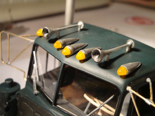

Der Zusammenbau der Hütte erforderte streckenweise gute Nerven, X( die Scheiben musste ich wieder komplett neu zuschneiden, da die Bausatzscheiben völlig blind und zerkratzt waren. Das Anpassen und einkleben der Scheiben gestaltete sich wegen Einpassung des Armaturenbretts und der Inneneinrichtung etwas knifflig und zeitaufwendig.
Positionsleuchten und Scheibenwischer sind auch lackiert und montiert.

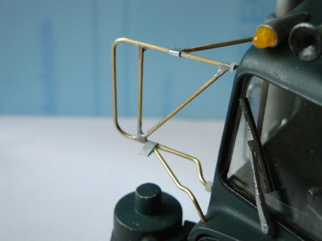

Die Spiegel konnte man auch komplett vergessen, die Kunststoffrahmen völlig porös und zigmal gebrochen- also ist Eigenbau angesagt :idee:
Die neuen Halterungen entstanden aus 0,8mm Messingdraht, nach Vorlage verschiedener Kenworth Fotos. Die Einzelteile wurden passend zugeschnitten und zusammengelötet, die passenden Spiegel fanden sich in der Grabbelkiste.
Das Anpassen der vorderen Strebe über dem Luftfilter war ne Fummelei, weil der Ansaugschnorchel des Luftfilters „eine Winterheizung :rrr: “ bekommt und nun höher ist. :D

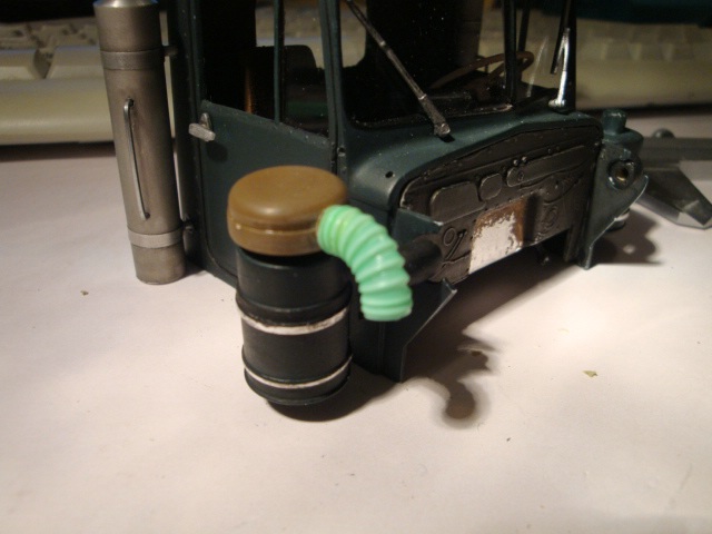

Für die kalten Wintermonate bekommt der Alaska- Truck eine „Ansaugluftheizung“ spendiert. Hier wird bei den Trucks die Abwärme vom Motorraum genutzt, um die kalte Außenluft, die vom außenliegenden Luftfilter angesaugt wird, vorzuwärmen.
Die Hütte komplett zusammengebaut...
... jetzt geht`s in Richtung Endspurt der Restauration. :ahoi: , wird auch Zeit, die nächsten Projekte und Ideen rotieren bereits in der Warteschleife :idee:
