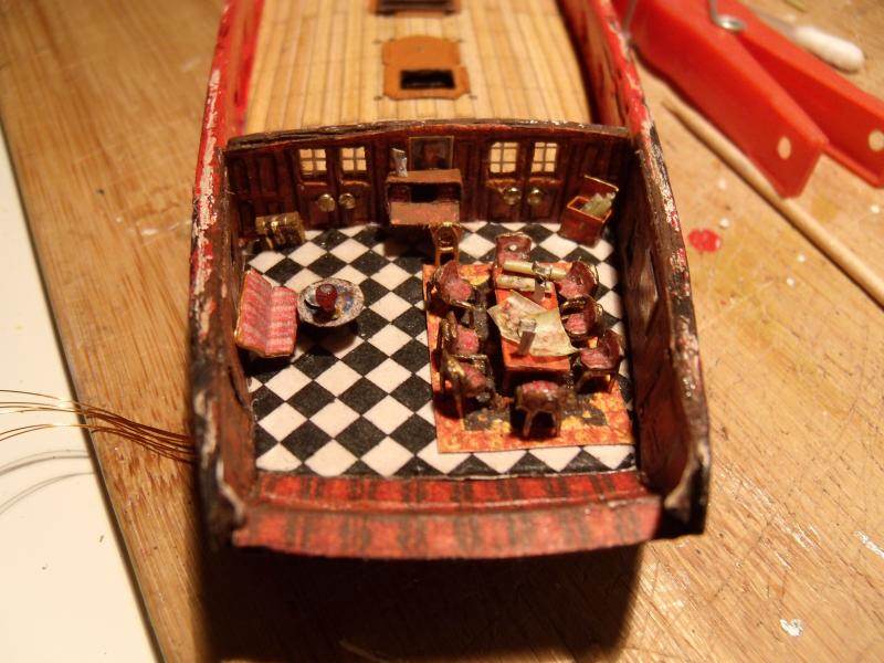

1:128 Kajüte der HMS Pandora
eigentlich baue ich ja RC-Schiffe...
Aber bei der Pandora ist es dann zu einem extensiven Ausbau der Kapitänskajüte gekommen.
Da dies eher schon ein Diorama ist, wollte ich es einmal hier einstellen.
Schließlich ist der Kajütenausbau ja kein wichtiges Element beim RC-Bau...
Also hier ist die Kajüte der HMS Pandora in 1:128! (natürlich nach meinen Vorstellungen...)
Wie man hier schön erkennen kann. liegt der Teppich tatsächlich auf den Fliesen und ist nicht nur aufgemalt.
Auch die Bilder habe ich "aufgehängt"
Auf diesen Bildern sieht man deutlich, wie die Kerzen mit Mikro SMD-LEDs ausgerüstet wurden.
Es sind die kleinsten LEDs, die ich finden konnte...
Die früheren Versionen der Beleuchtung haben leider die Belastungen nicht ausgehalten...
(Das sieht man im Baubericht der Pandora)

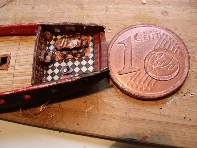

Und damit sich keiner beschwert...
hier das unverzichtbare Bild mit dem 1 Cent-Stück:
Jetzt sieht man wenigstens, wie klein 1:128 ist...
Die meisten Teile sind aus verschiedenen Papiersorten hergestellt.
Das dickere ist 200 g Papier, die dünneren Varianten sind aus 80 g Papier (Schreibmaschinen / Kopierpapier),
die Seekarten sind aus sehr dünnem Durchschlagpapier (Das für das Kohlepapier...).
Die meisten Papiere sind bedruckt und teilweise nachgemalt.
Die Täfelung ist ebenfalls aus bedrucktem, nachgemalten Papier.
Sie ist außerdem noch geprägt.
Die Stühle sind aus Papier und feinem Federstahldraht.
Der Teller ist aus gewalztem, geprägtem Lötzinn.
Der Pokal ist aus einer kleinen roten LED herausgeschliffen und nachgemalt.

Hallo Frank,
das ist einfach nur Spitze! Diese feinen kleinen Teile hast du sehr schön gebaut.
Was mich natürlich jetzt interesiert, was sieht man am Schluß noch davon?
Mittwoch, 12. Oktober 2011, 15:55
und danke Thomas!
Ich glaub, dass man nachher durch die Fenster der Pandora nicht mehr so sehr viel sehen kann...

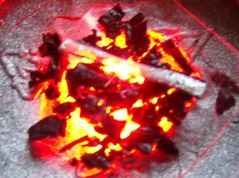

Zuerst einmal die Esse...
Ich muss es ja auch noch rotglühend kriegen...
Und da es ja feinster Damast ist (der Kapitän will ja seinem Vorbild, dem großen Admiral nacheifern...)
Wird das gute Stück auch weidlich geschmiedet und gefalzt...
Und das dauert jetzt, es sollen ja genügend Lagen entstehen...
Um dann mit den besten Klingen der Welt gekreuzt zu werden...
... oder an der Wand der Kabine zu hängen...
... Kanonen sind ja auch noch da...

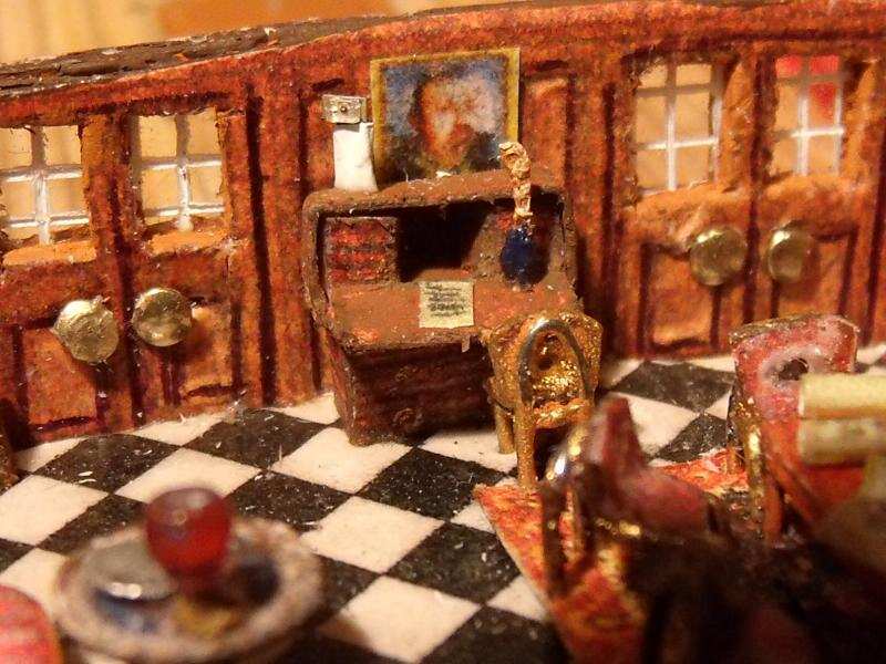

da die 1 Cent Münze ja so große Popularität bekommen hat, noch ein Bild mit der Kajüte:

zuerst einmal ein Suchbild...
Also ich wollte fotografieren.
Doch als ich meine Kamera bereit hatte,
da wusste ich nicht mehr wo das Ding lag...
Ich such also den Säbel des Kapitäns...
Na, hat ihn jemand entdeckt?
Ich hab ihn mal auf ein weißes Blatt Papier gelegt,
da kann man ihn auch finden...
Und mal etwas vergrößert:
Hier ist er dann endlich an Ort und Stelle...
da wo er hingehört.
Hier im Zoom kann man dann auch mal die inzwischen gut ausgestattete Wand sehen...
Der Säbel ist übrigens aus Federstahl gefertigt und hat eine Lackscheide.
(Ich hab mal ziemlich viel mit Klingenwaffen zu tun gehabt...
da kann man sowas einfach nicht lassen)

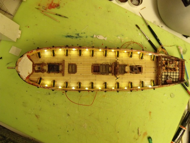

Hallo Freunde der Miniaturwelten!
Es gibt neues bei der Pandora.
Endlich bin ich bei der Beleuchtung des Kanonendecks angelangt.
Da kommen ja einige Laternen ´rein, um die Ausstattung auch Nachts noch zu sehen.
Und natürlich gibt´s demnächst noch mehr dazu!

Samstag, 24. November 2012, 17:54
Da sich die Pandora ja als RC-Schiffs-Diorama entpuppt hat,
zeige ich die Bilder der Beleuchtung jetzt an beiden Stellen. (Schiffs-Bauberichte und Dioramenbau)
Hier sieht man das Kanonendeck mit der kompletten eingebauten und betriebenen Beleuchtung.

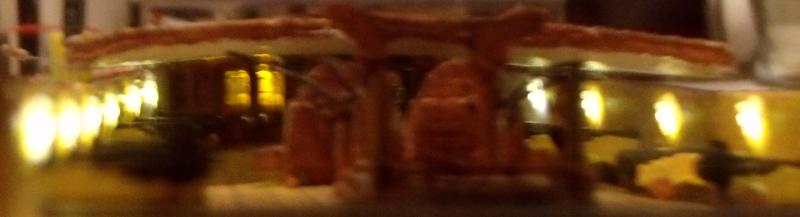

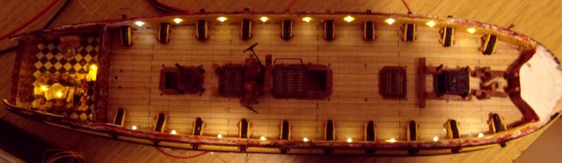

Und nun noch die Bilder für die Feinschmecker!
Bei aufgelegtem hinteren Deck über die halbe Länge des Kanonendecks, bis zu den Türen der Kapitänskajüte.
Na, das lohnt sich doch, eine dementsprechende Beleuchtung einzubauen, oder?
Dass das Ganze eigentlich ein RC-Schiffchen in 1:128 wird, kann man, glaube ich nicht mehr erkennen... :D

Samstag, 24. November 2012, 17:59
Hallo Frank. :wink:
Auf den beiden letzten Bildern kann man allerdings nicht sehr viel erkennen.
Ich kenne natürlich die Probleme mit den Makroaufnahmen, besonders beim Photographieren mit der Beleuchtung.
