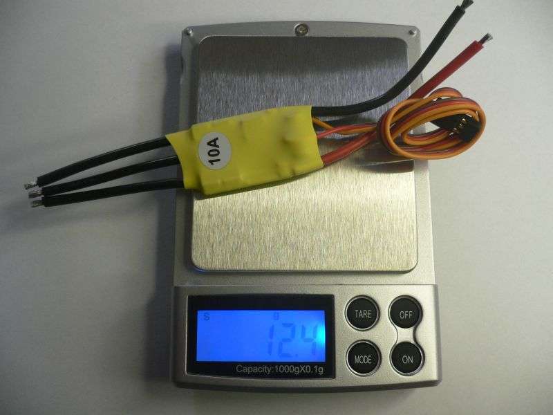

Für den Antrieb hab ich mal versuchsweise extrem kleine Brushless Inrunner Motoren bestellt. Diese haben einen Durchmesser von 12 mm bei 22 mm Baulänge. Das Gewicht liegt gerade mal bei 8,4 Gramm.
Zur Reduzierung der irre hohen Drehzahl findet eine Untersetzungsstufe Verwendung (10/18 ). Dieses gestattet aufgrund des kleinen Sekundärzahnrad-Durchmessers zudem einen größeren Schwenkwinkel.
Soweit mal fürs Erste - weitere Infos werden folgen.

auch wenn es nur kläglich voran geht, so beschäftige ich mich doch auch fortlaufend mit der Sunseeker. Hierbei gilt das Hauptaugenmerk gegenwärtig den Antrieben.
Um gleichzeitig niedrigstes Zielgewicht und maximale Power zu erreichen, sollen unbedingt Brushless-Inrunner-Motoren zum Einsatz kommen. Anders als bei den wesntlich häufiger anzutreffend Outrunnern dreht sich hierbei nicht eine äußere Glocke, sondern ein innenliegender Anker - vergleichbar zu klassischen Gleichstrommotoren.
Nach längerer Recherche im Internet fand ich günstige Motoren mit 16 Gramm, 12 mm Durchmesser und 30 mm Länge. Also flott in Hongkong bestellt. Ist jetzt bald einen Monat her - ich warte immer noch...
Zwischenzeitlich fand ich noch kleinere Typen mit nur 8,4 Gramm bei 10 mm Durchmesser und 22 mm Länge. Auch hiervon hab ich mal ein Muster geordert.
Nun blieb die Frage eines geeigneten Reglers. Über 90% aller angebotenen Brushless-Regler sind für Flugmodelle gedacht und verfügen nur über eine Drehzahlregelung in einer Richtung. Die verbleibenden Regler mit Rückwärtsgang kommen zumeist aus dem Autobereich. Sie sind groß, schwer und teuer. Die richtigen Boots-Regler sind gar noch größer, da sie häufig eine Wasserkühlung beinhalten und für Rennboote entworfen wurden.
Klein, leicht und billig war mein Wunsch - doch da gibt es schlichtweg nichts. Also...: Selber machen.
So hab ich mir als erstes in China absolute Low cost Regler beschafft, ca. 4 Euro das Stück:
12,4 Gramm muten schon mal gar nicht so schlecht an - bei 3 Stück im Boot kommen jedoch 37,2 Gramm zusammen, unnötig viel.
Darum im nächsten Schritt erst einmal alles Überflüssige entfernt. Und siehe da:
Jetzt sind wir bei nur noch 3,9 Gramm. Bei zwei von den drei Reglern werde ich zusätzlich noch die wenigen Bauteile für die BEC-Schaltung entfernen, da es diese nur einmal benötigt. Spart nochmals ein klein wenig Gewicht.
