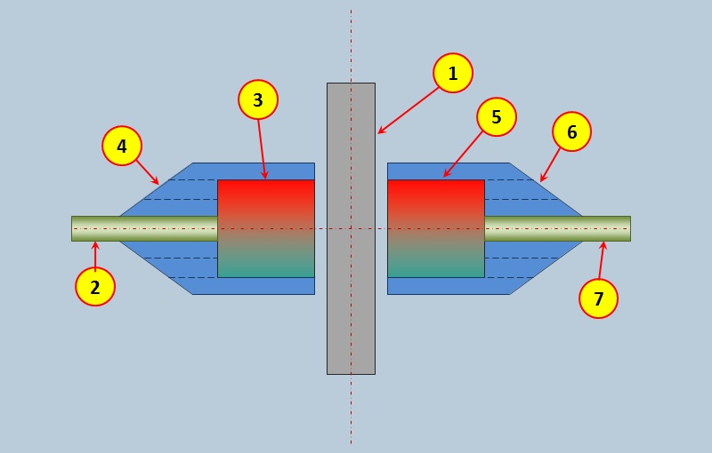

Berührungsloser Antrieb für RC Minatur-U-Boote
Schauen wir uns mal die Konstruktionsskizze genauer an:
Komponenten:
  1. Außenwand der wasserdicht gekapselten Technikbox im U-Boot
  2. Antriebswelle des Motors im Inneren der Technikbox
  3. Neodym-Magnet, diametral magnetisiert, 4 mm Durchmesser x 4 mm Dicke
  4. Einfassung des Antriebs-Magneten aus ineinander geklebten Polystyrolrohren
  5. Neodym-Magnet, diametral magnetisiert, 4 mm Durchmesser x 4 mm Dicke
  6. Einfassung des Abtriebs-Magneten aus ineinander geklebten Polystyrolrohren
  7. Abtriebswelle zur Schiffsschraube
Bauteile, Materialien:
  • Messing Rundstange 1,0 mm (Motor- und Schraubenwelle)
  • 2 Stück Scheibenmagnet, diametral magnetisiert, Ø 4,0 mm / Dicke 4,0 mm
  • Polystyrol Rundrohr, Ø 2,4 mm außen / Ø 1,0 mm innen
  • Polystyrol Rundrohr, Ø 4,0 mm außen / Ø 2,5 mm innen
  • Polystyrol Rundrohr, Ø 5,5 mm außen / Ø 4,1 mm innen
Bezugsquellen:
  • www.magnet-shop.net
  • www.magnetkontor.de
  • www.architekturbedarf.de
Aufbau:
Der Bau der berührungslosen Antriebskopplung kommt gänzlich ohne aufwendige Maschinenausstattung aus. Insbesondere eine Drehbank ist nicht erforderlich, da gezielt Hallbzeuge mit den richtigen Dimensionen Verwendung finden.
Gleich folgt der nächste Teil...

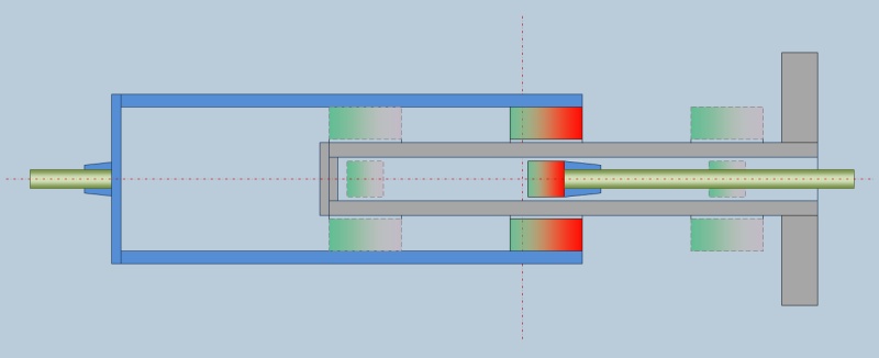

Berührungslose Ruderanlenkung für RC Minatur-U-Boote

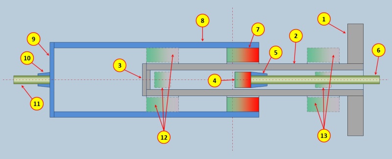

Als nächstes werfen wir einen Blick auf die Konstruktionsskizze der berührungslosen Ruderanlenkung, so wie sie in der Typhoon 4-fach bis 6-fach zum Einsatz kommen wird:
Komponenten:
  2. Zylindrisches Polystyrol-Rohr fest und dicht in eine Bohrung der Außenwand eingeklebt
  3. Fest und dicht aufgeklebter Polystyrol-Deckel mit Stopfem zur besseren Dichtung
  4. Neodym-Scheibenmagnet, normal magnetisiert, 2 mm Durchmesser x 2 mm Dicke
  5. Einfassung / Aufnahme des Antriebs-Magneten aus Polystyrolrohr
  6. Betätigungsstange zur Anlenkung des Ruderblattes
  7. Neodym-Ringmagnet, normal magnetisiert, 8 mm / 3 mm Durchmesser x 4 mm Dicke - innen auf 4,5 mm Durchmesser aufgeschliffen
  8. Bewegliches zylindrisches Polystyrol-Rohr zur Betätigung
  9. Fest aufgeklebter Polystyrol-Deckel
  10. Einfassung / Aufnahme des Betätigungsrohres
  11. Betätigungsstange vom Servo kommend
  12. Innere Endlage des Magnet-Paares (10 mm Hub gegenüber Mittellage)
  13. Äußere Endlage des Magnet-Paares (10 mm Hub gegenüber Mittellage)
  • Messing Rundstange 1,0 mm (Betätigungs- und Ruderanlenkstange)
  • Scheibenmagnet, normal magnetisiert, Ø 2,0 mm / Dicke 2,0 mm
  • Ringmagnet, normal magnetisiert, Ø 8,0 mm außen / Ø 3,0 mm innen / Dicke 4,0 mm
  • Polystyrol Rundrohr, Ø 9,5 mm außen / Ø 8,1 mm innen
  • Polystyrol Platte 0,5 mm dick
Bezugsquellen:
Aufbau:
Der Bau der berührungslosen Ruderanlenkung kommt gänzlich ohne aufwendige Maschinenausstattung aus. Insbesondere eine Drehbank ist nicht erforderlich, da gezielt Hallbzeuge mit den richtigen Dimensionen Verwendung finden.
Anwendung:
Die gezeigte Lösung kommt in der SSBN Typhoon möglicherweise bis zu sechs Mal zum Einsatz:
  • Tiefenruder vorne links (einzelne Ansteuerung zur Rollregelung)
  • Tiefenruder vorne rechts (einzelne Ansteuerung zur Rollregelung)
  • Tiefenruder vorne ein-/ausfahren
  • Tiefenruder hinten
  • Seitenruder hinten
  • Turm-Antennenwald ein-/ausfahren
Johannes

Sonntag, 7. August 2011, 22:45
Hallo Johannes,
deine Idee ist super, also so ähnlich wie ein Magnetrührer. Wenn ich mich noch an meine Schulzeit mit Physik-LK erinnere müssen die Magneten allerdings
möglichst nahe beieinander sein, damit die Magnetfelder die größtmögliche Stärke haben, und das Drehmoment ohne "Schlupf" übertragen wird.
Hier meine Idee: man könnte doch, falls es die lieferbaren Abmessungen erlauben, beide Magneten in Kugellagern lagern. Die Kugellager könnte
man dann auf die Trennwand kleben oder einen Lagerbock ankleben. Dann könnte sich der Abstand nicht mehr verändern und die Welle hätte
bereits ein Lager. Also einfach deine Einfassung (4) in ein Kugellager einkleben.
Viele Grüße Stephan
  • »jo-loom« ist der Autor dieses Themas
Beiträge: 2 494
Realname: Johannes
Sonntag, 7. August 2011, 23:36
Hallo Stephan,
freut mich, dass die Gedanken nicht ganz für umsonst waren und sich immerhin einer mit beschäftigt hat.

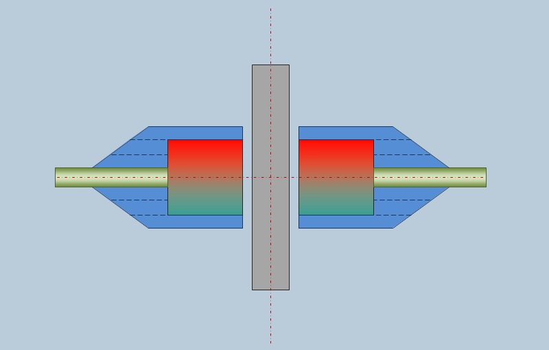

Zu den Neodym-Magneten: Es ist unglaublich, was die für eine Kraft bei geringsten Abmaßen entwickeln. Ich hab ein paar erste Musterexemplare hier liegen und hab natürlich mal ein paar Versuche unternommen. Selbst mit 1 cm Abstand reicht das übertragene Drehmoment locker um auf der anderen Seite eine Welle zu bewegen.
Bei Deinem konkreten Vorschlag ist mir nocht ganz klar, auf welches der beiden Lösungskonzepte es sich bezieht.
Nur das erste Bild überträgt eine Drehbewegung. Beim zweiten handelt es sich um eine vergleichsweise langsame Linearbewegung mit +/- 10 mm Hub.
Nehm ich mal an, dass Dein Vorschlag den Antrieb aus Bild 1 betrifft:
Da gibt mehrere Probleme mit Kugellagern:
Einmal sind die nicht ganz billig, gerade wenn man viele einsetzt. Zum zweiten gibt es die in den kleinen Größen nur sehr selten in Edelstahl, also rostfrei. Zum dritten sind sie recht schwer - also damit für Mikromodelle unerwünscht.
Ich hab bislang ausnahmslos gute Erfahrungen mit einfachen Gleitlagern oder sogar Lagerungen in Nylon oder Polystyrol gemacht.
Übrigens: Turbine und Rennmotor-Kurbelwellen sind allesamt gleitgelagert... (aufgrund der Drehzahl und teilweise des Geräuschpegels von Wälzlagern).
Aber ich behalte es in jedem Fall mal im Kopf für den Zeitpunkt der Umsetzung.
Dank Dir und Gruß,
Johannes
