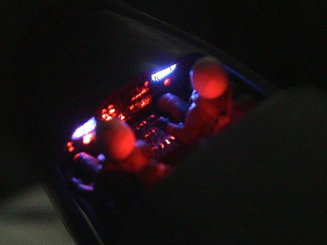

Und hier hab ich mal einen kleinen Bericht von einem meiner Prototypen. Neben der kompletten Positionsbeleuchtung + Landescheinwerfer wurde auch noch das Cockpit beleuchtet. Aber weil man sich im laufe der Zeit
ja steigern will hab ich hier mal die originalgetreue Beleuchtung von Düsen ausprobiert. Dazu später mehr, fangen wir mal von vorne an. Der Bausatz ist in 1:72 und von Revell. Die Qualität ist jetzt nicht gerade wie
bei Tamiya, aber für den Preis doch recht ordentlich. Die Naht rund um den Rumpf und die vorderen Flügelkanten wurden leicht gespachtel.

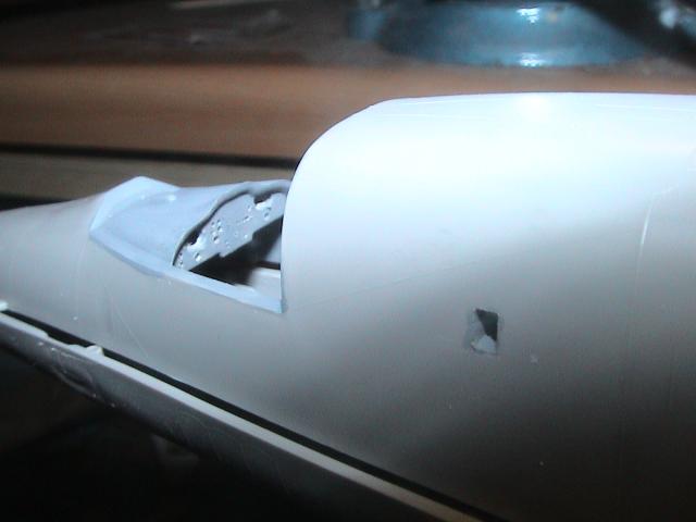

Erst mal die Figuren in Position bringen und das Cockpit für die LED´s vorbereiten
Hier ein Blick hinter die Kulisse. Als Größenvergleich mal ein 1mm Bohrer. Und so sieht das dann beleuchtet von der anderen Seite aus.

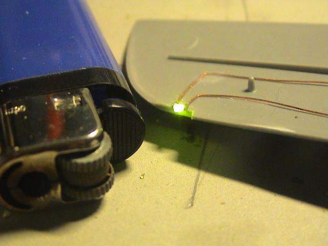

In den Flügeln, dem Seitenleitwerk und bei den Landescheinwerfern war dann aber Schluß mit den großen LED´s wie im Cockpit. Da wurden dann nur noch kleinste Bauformen verwendet (für die Profis: SMD Bauformen 0603
und 0402). Wo es eng wird wurden die Kabel auch gegen einzelne Kupferadern getauscht. Zum Größenvergleich mal noch mit einem Standard Feuerzeug.

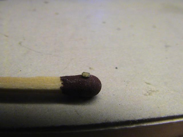

Damit man sich mal besser vorstellen kann wie groß/klein die LED´s sind, die da im Landescheinwerfer eingebaut wurden hab ich mal eine auf ein Streichholz gelegt. Und, gesehen? Davon sind gleich 3 verbaut worden am Bugfahrwerk.

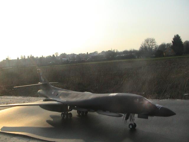

Das ist leider das einzige Bild aus der Lackierkammer. Da hab ich die Bewaffnung gerade fertig. Und schwups ist auch schon alles drangehängt.

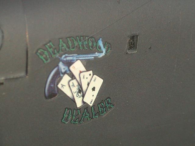

Nach der Grundlackierung gab es dann die Abziehbilder. Und davon gab es mehr als genug. Hab mich für die einfarbig graue Bemalung entschieden, weil mir die Decals der Version am besten gefallen haben. Auf den
Bildern sind die Fenster noch maskiert. Denke mal das da noch der Klarlack fehlt. Lackiert wurde komplett mit Tamiya Farben. Mit denen hatte ich noch nie Probleme, und ich hab alle Farben aus der Palette da.

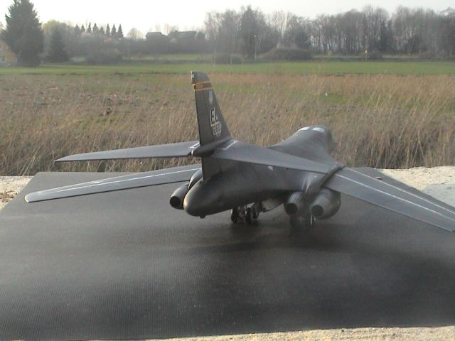

So, zum Abschluß noch ein paar Bilder in freier Wildbahn. Draußen ist es immer besser mit den Fotos. Bilder auf dem Diorama werd ich noch in der entsprechenden Kategorie posten.
Und falls es noch Fragen gibt, als her damit!

Ja, die Decals sind nicht so dolle geworden. Hab zu der Zeit noch mit verschiedenen Weichmachern getestet. Kann aber auch sein, das da der Untergrund noch etwas zu rau war. Da muß ich
noch üben. Hatte sonst meistens glänzende Lackierungen, da ist das kein Problem. Aber hier bin ich ja unter den Profis, da werd ich mir noch etwas Wissen anlesen können.

bin sehr beeindruckt, einmal sind deine Lichtschöpfungen wirklich sensationell, zum anderen
sind auch die Sachen ohne Licht wie hier absolut sauber gebaut und auch gut fotografiert. Nur
ein kleiner Tipp noch zur Verbesserung: Mach mal die Linse deiner Kamera sauber!
Ansonsten: weiter so!

Ach ja, die Linse von der Kamera ist jetzt sauber. Die Schuldige wurde anhand der Fotos die vor meinen gemacht wurden auch überführt und wiederholt drauf hingewiesen ihre eigen Camera zu
nehmen. Finger weg von Papa´s Sachen! :D
