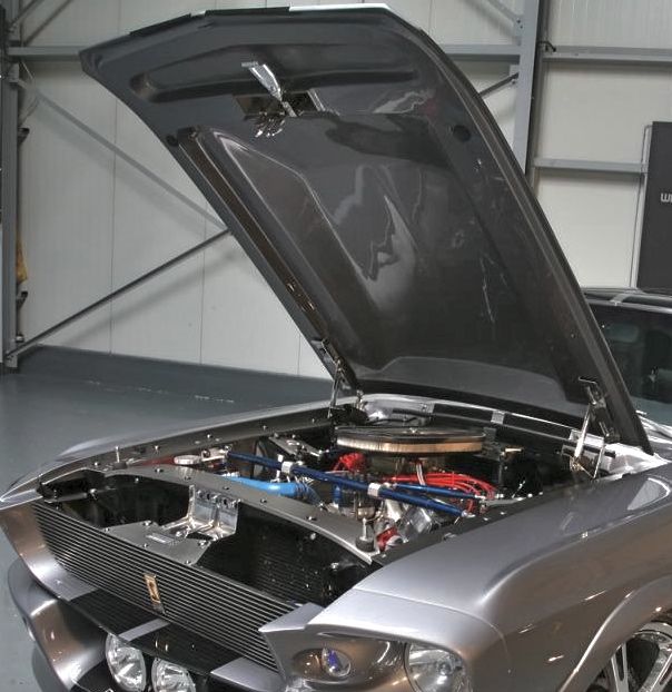

sehr schön, deine Elli. Die Karosse sieht schon mal sehr gut aus, aber sag mal, warum ist diese spezielle Farbe schwer zu verarbeiten? Nur Interesse halber. Das Ergebnis kann sich aber jetzt sehen lassen. Mir gefallen auch die Ventildeckel und der Luftfilter schon mal sehr gut.
Ist eben was feines, son Transkit. Resin, Weipmetall und Fotoätzteile :thumbsup:
Eine kleine Sache muss ich dir aber noch sagen, habe den Kit auch und eins nervt mich. Mit dem Grill, der dann später vorn in die Schautze kommt, bin ich nicht zufrieden. Der ist oben irgendwie zu flach und verschwindet nicht richtig unter der Haube, so dass ein hässlicher Spalt bleibt
Ich hoffe, ich nehm dir die Freude nicht vorweg, wie der dann vorn ausschaut 8|
Ich habe den Ford Mustang Cobra Jet von AMT als Spenderkit verwendet, der Bausatz hat nur einen Nachteil, Die Rücklichter sind ja net die vom Shelby und der Motor stimmt auch nicht, aber den originalen 67er 500 GT von AMT zu bekommen, ist fast unmöglich und wenn, dann viel zu teuer.
Mach jedenfalls weiter so, freu mich drauf :wink: .
Bis dahin..... :wink:

@ Fabian,
Du kannst für die Elli auch einem normalen 67er Mustang nehmen und Rücklichter bekommst du bei Mike als Abguss.
Die Farbe ist so extrem dünn, das sich die Metallic Partikel und die Farbe innerhalb von 1-2 Minuten am Boden absetzen.
Und wenn man nur einen Tick zu viel Lack aufträgt gibt sofort Schlieren im Lack.
Ich wollte das Teil erst von einem Profi Airbrusher lackieren lassen, als der den Lack sah, hat er einen Rückzieher gemacht.

@Fabian: das mit dem Grill sehe ich nicht so dramatisch, wer schaut sich das Modell schon aus der Position an ?
schau Dir mal die Bilder an, aus der Entfernung sieht das ähnlich aus
https://forum.avtoindex.com/foto/data/me…500_1967_30.jpg
https://www.themustangsource.com/timelin…67/GT500E-3.jpg
wie hätte man den Grill sonst zeichnen sollen ? die Streben sind gerade, hätte man oben noch ein paar Streben
hinzugefügt wäre das bei offener Haube über den Rand rausgegangen :nixweis: , der Überstand hätte dann bei
offener Haube auch doof ausgesehen bzw hätte man die Streben im oberen Bereich leicht gebogenen zeichnen müssen,
allerdings könnte die Haube im vorderen Bereich noch etwas mehr nach unten gebogen sein, das sehe ich ein ;)
Die Rückleuchten habe ich in der letzten Auflage als rotes Tiefziehteil beigelegt, das man den Transkit
für den AMT GT350 und Fast&Furious Mustang nehmen kann

Hallo Kai
Habe hier noch zwei Bilder das die Haube offen zeigt. Vielleicht nützt Dir das was zum Thema Grill/Haube.
Mir scheint fast, dass die Haube auf der Unterseite auch gerade verläuft und dadurch der Spalt gar nicht erst entsteht.
Aus dieser Serie habe ich noch mehr Bilder falls Du Interesse hast.
Gruss. Dani

Hi Dani,
Die Seite hab ich auch gefunden, leider kein besonders authentischer Nachbau.
Mut der Haube hast du recht, die sieht aus als wäre ein gerader Abschluss eingeschweist.
