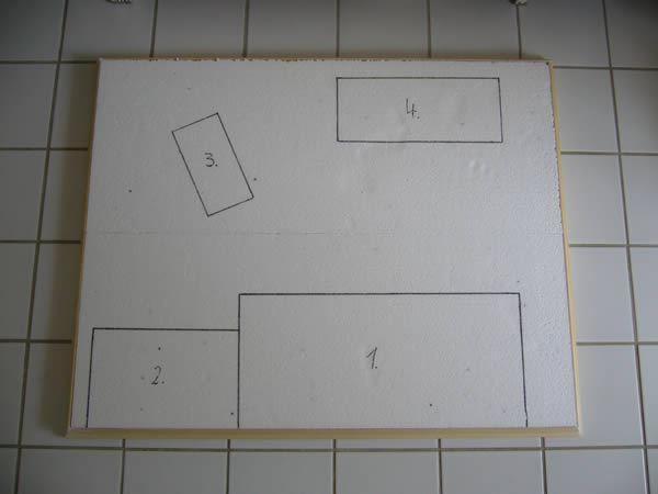

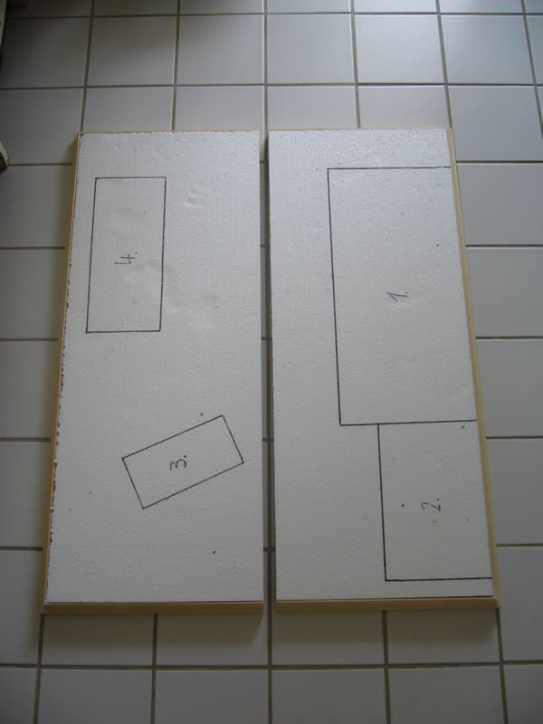

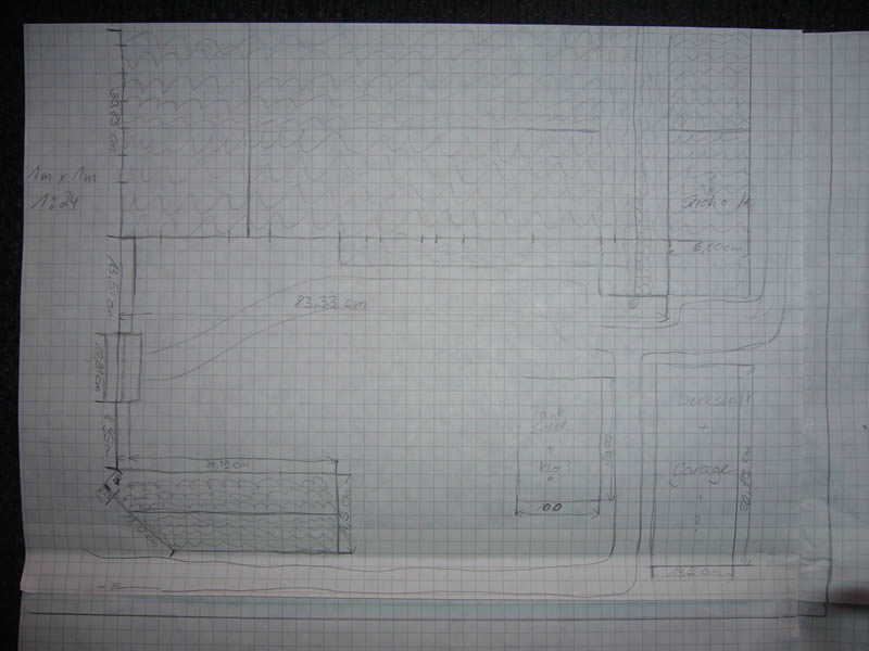

Um den Haussegen aufrecht zu erhalten hat der Krümel einen Grundriss vom Dio gezeichnet... na ja nicht wirklich das gelbe vom Ei aber immerhin etwas, meine Bauweise habe ich ja oben schon kurz beschrieben.
Nun kann es dann auch endlich losgehen, die ersten Besorgungen wurden gemacht. Wir haben uns im Baumarkt die Grundplatte von 1 m x 0,80 m (in zwei Teile) und die Seitenabschlüsse in Form von Profilleisten zuschneiden lassen. Die Innenseiten der Profilleisten werden noch mit einer Oberfräse bearbeitet und die Enden auf Gehrung geschnitten um dann bündig mit der Grundplatte verleimt zu werden.
Nun gehts weiter mit der vorläufigen Platzierung der Hauptgebäude. Und da haben wir auch schon die ersten Missverständnisse. Am Start, ein Laie der von LKW´s und den Platzbedarf dieser Fahrzeuge Null Ahnung hat und ein erfahrener LKW - Fahrer.....was ein Klugsch...das ist ein Dio und
kein Spielplatz für jungebliebene :verrückt:
Die Papiergrundrisse der Hauptgebäude liegen nun und wir haben festgestellt, dass die vorher von uns gewählten Gebäudemaße nicht Ok sind...das erste Hauptgebäude ist zu Breit und auch zu Lang.
Kurzes Gespräch, neu abmessen und Gebäude 2 + 3 neu platziert...nun passt es (zum Glück ohne große Zwischenfälle) :tanz:
Aufteilung der Gebäude:
1. Lagerhalle mit Rampe
2. Werkstattgebäude
3. Tankplatz
4. Verwaltung und Hofladen

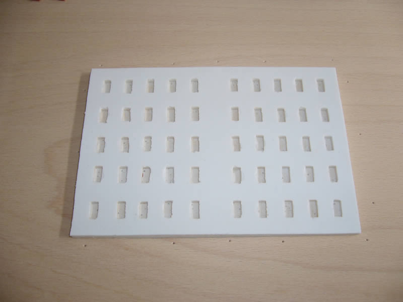

Heute gehts dann mal mit ein paar Kleinigkeiten bzw. Vorbereitungen für den eigentlichen Bau weiter. Da die Häuserfronten größtenteils in Ziegel - bzw. Natursteinoptik gebaut werden sollen, haben wir uns zuerst zwei Silikonformen gegossen.
Dazu wurde auf einer Kunststoffplatte ein Rahmen aus Holzleisten befestigt.
In diese Holzform haben wir, schon fertige (gebrannte) Ziegel , gesetzt und festgeklebt damit diese beim eingießen der angerührten Silikonabformmasse nicht verrutschen. Die Abstände zwischen den einzelnen Ziegeln haben wir so groß gewählt, damit die Form auch recht lange hält. Vor dem Gießen sollten allerdings die Ritzen zwischen Kunststoffplatte und Holzleisten mit Acryl verdichtet werden, da die Silikonabformmasse wirklich in jeden Zwischenraum läuft.
Fertig gegossen kann eine Gießform für Ziegel so aussehen.

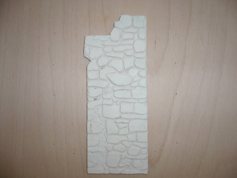

Ziegel aus Gips herzustellen müsste also schonmal klappen. Bleibt nun noch die Frage wie man Natursteine herstellt. Gießen dürfte sich schlecht machen, also dachten wir uns das

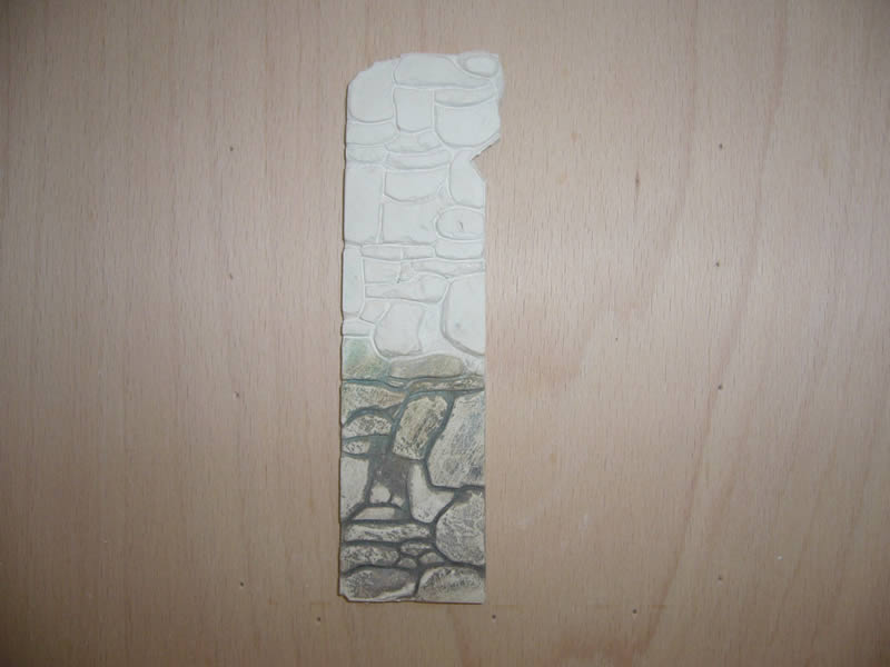

wir die Mauersegmente aus Gips (als Platte) herstellen und die Struktur von Natursteinen einfach einarbeiten. Hier mal eine kleine Testmauer.
Bearbeitet wurde sie mit Zahnarztbesteck und Schraubendreher aus dem Feinmechanikerkasten... Bauberichte sind ja so schwer zu schreiben, ich hoffe ihr versteht was ich meine :nixweis:
An einem Stück Natursteinmauer wurde ein wenig mit Farbe experimentiert, wer möchte schon weiße Steine. Die Farbgebung isst allerdings nicht wirklich ansehnlich und bedarf noch etwas Übung :bang:

Die Form der Natursteine sieht ja gut aus, mit der Farbgebung habe ich aber auch noch so meine Probleme.

die Farbgebung ist alles eine Frage der Übung. Oftmals liegt es auch an den falschen Materialen, wie zB der Farben. Ich werd weiter üben und natürlich auch berichten...möchte Euch ja schließlich auch an meinen Niederlagen teilhaben lassen :grins:

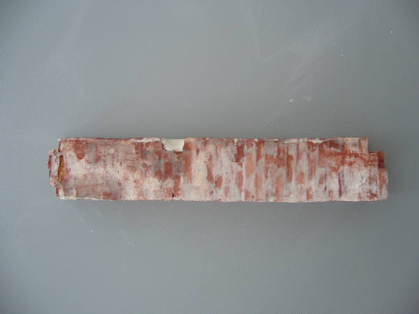

So nun aber weiter im Baubericht. Kurzes Update...die Herstellung der Ziegel, gestaltet sich soweit recht einfach.
Formen vorbereiten, Modellbaugips, Farbpigmente (Eisenoxyd in Ziegelrot) und dementsprechende Menge Wasser zu einer gießfähigen Masse verrühren und ab in die Form damit.
Die Menge der Pigmente richtet sich hierbei nach der gewünschten Farbintensität der fertigen Ziegel.
Bei neuen Formen ist es aber ratsam diese, vor dem eingießen der Gipsmasse, mit Netzmittel zu besprühen um die Fließfähigkeit der Gipsmasse in der Form zu verbessern.
Was wir bei den ersten beiden Versuchen vergessen haben :bang: ... deshalb sind auch ein paar Ziegel dabei die nicht ganz vollständig sind. Aber da man ja ab un zu auch mal Bruchsteine benötigt ist das nicht weiter tragisch.
Mit diesen beiden Formen schaffen wir nun ganze 200 Ziegel am Tag 8o

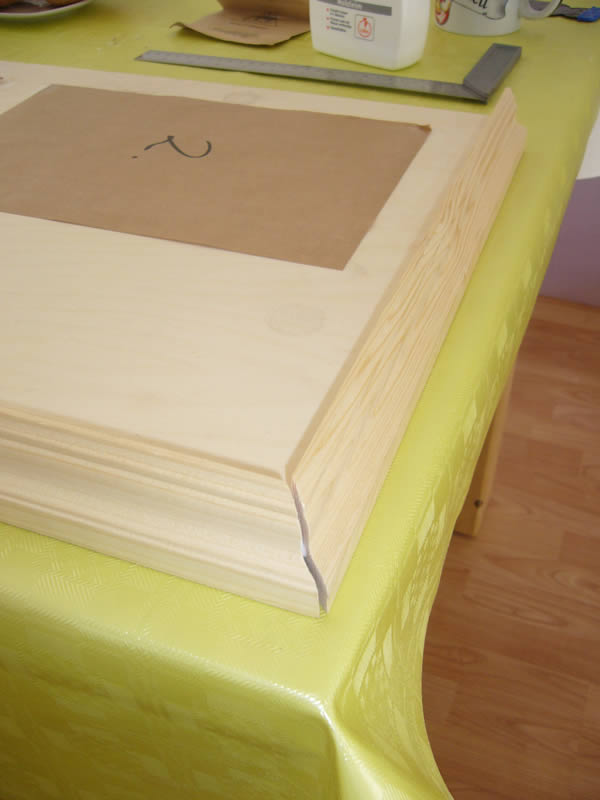

Und um euch zu zeigen das ich NICHT der genaueste Korintenkacker bin...wie ich von gewissen Personen dargestellt werde zeige ich
nun das auch mir Fehler unterlaufen da ich nicht genug Zeit zum planen hatte !
:doof:

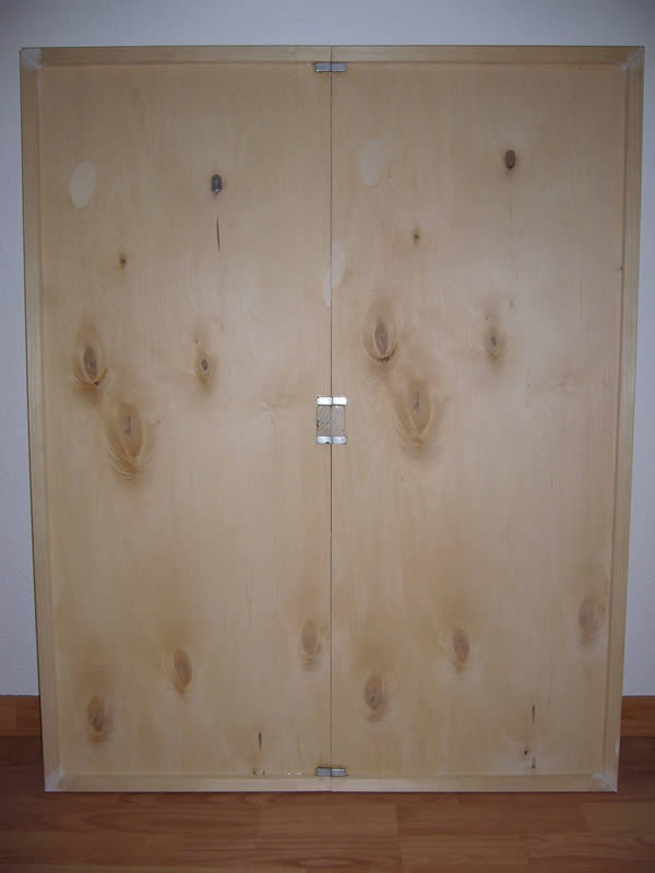

Sowas passiert wenn man gemeinsam im Baumarkt geht und nur die Maße des Gesamt - Diorama´s im Kopp hat und sich die Grundmaterialien
besorgen will , damit man endlich loslegen kann.
Wir haben die Leisten ohne groß nachzudenken auf die Außenmaße der beiden Platten direkt schneiden lassen. Am nächsten Tag bin ich
zum Schreiner meines Vertrauens gefahren...um eine Hohlnaht einfräsen zu lassen wo die Platten eingesetzt werden.
Als ich die Leisten am nächsten Tag abholen konnte und ich voller Tatendrang die Gehrung gesägt habe mußte ich ernüchternd feststellen ,
das die Leisten zu kurz bemessen worden sind.
Habe eben nicht bedacht die Gehrung beim schneiden mit einzurechnen. Aber...ich war ja nicht allein !!!
:hey: :bang:
Also spachteln...schleifen...spachteln...schleifen.

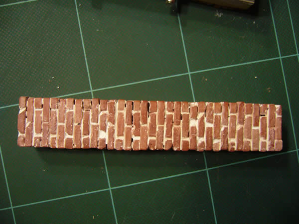

Aber mein Keks..... war auch nicht untätig in der Zwischenzeit..., sie hat sich der Ziegel - Produktion angenommen und konnte ihr
Tagespensum von 200 auf gut 500 Ziegel steigern !
:five:
Preisfrage : Wieviel Steine liegen auf diesem Haufen ?
Derjenige von euch der die korrekte Zahl errät bekommt einen Gratiseintrag vom Kekskrümel ! :pfeif:
Hier seht ihr mal wie wir mit den Pigmenten experimentiert haben...
...und dieser Unterschied obwohl wir nur Eisenoxid rot und beige benutzen.

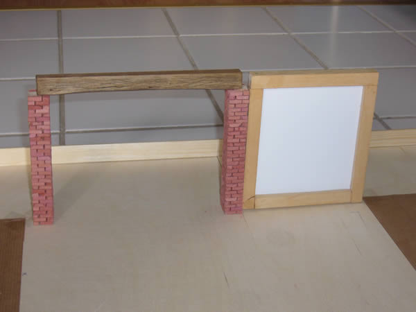

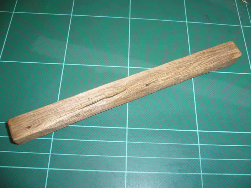

So hat sie schon mal den Stützbalken vom Hoftor im Angriff genommen...
Vorher...
Nachher...

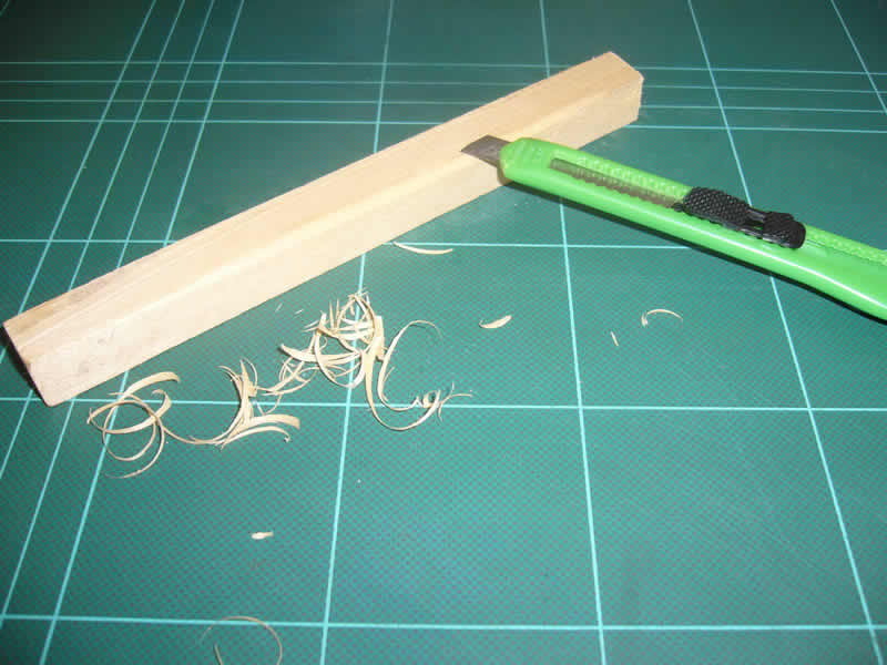

Der Balken ist aus Samba - Holz und läßt sich ganz einfach mit dem Cuttermesser bearbeiten. Nachdem die Astlöcher und
Riefen eingearbeitet worden sind hat sie ihn mit Beize Eiche dunkel bestrichen...kurz antrocknen lassen und anschließend
mit verdünnter schwarzer Acryl - Farbe angestrichen und wieder weggewischt...so das die Farbe nur in den Fugen verbleibt.
8o

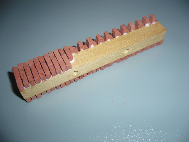

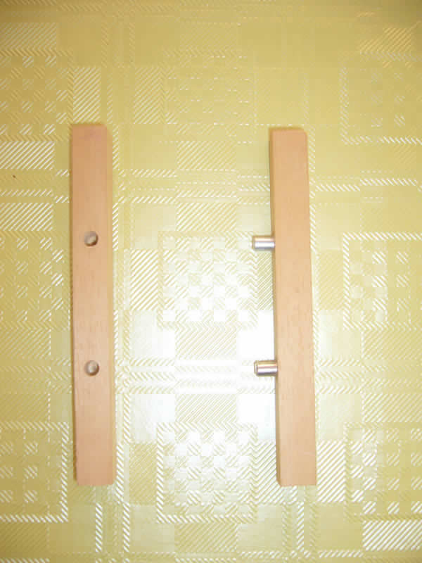

Ich habe mich schon mal daran gemacht die Balken vom Hoftor und der Mauer zu bearbeiten wo die einzelnen Platten verbunden
werden.
Dazu habe ich Löcher in die Balken gebohrt und in einem 2 Bodenträger (Duplo) mit Kompaktkleber verleimt.
Kekskrümel hat in der Zwischenzeit wo ich hier das Update schreibe bereits begonnen , diese Balken mit Ziegel zu vermauern.

Ich hätt mal eine Frage bezüglich der Ziegel: Aus welchem Gips macht ihr die genau? Und welche Außenmasse ham die?
Wegen der Ziegelmenge: 1152,6 Stück :party:
Mfg Chri

Das ist Modellgips , die Obi Hausmarke Classic...blauer 5 kg - Sack ,...läßt sich wunderbar verarbeiten und trocknet ziemlich schnell an. Also mußt du schon beim gießen der Ziegel fix sein , ansonsten hat man ein Problem.
Die Ziegel haben die Größe 10 x 5 x 3 mm...entspricht eigentlich dem Maßstab 1:22,5 aber das paßt schon ziemlich gut so !
Beim schätzen liegst du leider voll daneben...danke für den Tip.

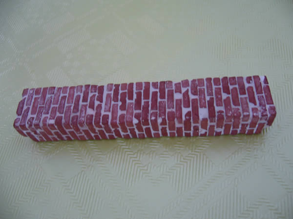

Gestern konnte ich endlich mit dem Bekleben der Stützfeiler für das Tor beginnen...getrieben vom eigenen Elan ging es dann heute gleich weiter. Bewaffnet mit Cuttermesser (zum teilen der Ziegel), Pinzette und Holzleim habe ich Ziegel für Ziegel auf den vorbereiteten Holzfeiler geklebt. Dieser muss nun noch richtig durchtrocknen, bevor es ans verfugen geht.

Damit die Mauer auch dementsprechend Halt und Stabilität vorweist, hat der Bauherr einen Rahmen in Größe der Mauer gebaut und in die Mitte ene dünne Plastikplatte gesetzt. So kann man von beiden Seiten der Mauer ohne Probleme die Ziegel ankleben. Vom eigentlichen Gestell ist später nichts mehr zu sehen. Hier mal ein Foto von dem Mauerrohling und den provisorisch aufgestellten Torbogen.
Nachdem beide Feiler und auch die Mauer nun endlich mit Ziegeln verkleidet sind, sollte es eigentlich für uns ans Verfugen gehen. Leider mussten wir feststellen das zwar die Herstellung der Ziegel aus Gips eine sehr preiswerte Variente ist, aber dennoch Probleme beim Verfugen bereiten.
Das Verfugen mit einfach angerührtem Gips funktionierte nicht, da die Ziegel (die ja auch aus Gips sind) beim auftragen sofort die Feuchtigkeit aus der Gipsmasse zieht und somit ein einarbeiten in die Fugen unmöglich ist. Das Ergebniss sieht so aus:
Nun musste eine Lösung her also eine andere Seite des Feilers mit Haarspray einsprühen und trocknen lassen. Anschließend nochmal Gips angemischt und versucht in die Fugen zu schmieren. Aber wie man unschwer erkennen kann, brachte auch diese Methode keine erfolgreichen Ergebnisse:
Nach einigem Überlegen sind wir auf Tiefengrund gekommen. Also ab in den Baumarkt und Tiefengrund gekauft, auf die dritte Seite des Feilers aufgetragen und mindestens 24 Stunden trocknen lassen (und das bei meiner Ungeduld) Aber das warten hat sich gelohnt. Nach dem trocknen wieder recht flüssig den Gips angerührt und rein in die Fugen damit, danach natürlich mit nem Schwamm abwischen damit der Gips nicht die Ziegel verdeckt. Diesmal hat es dann scheinbar geklappt, auch wenn der Gips nicht an allen Stellen wirklich tief in den Fugen verschwand.
Nachdem dann alles getrocknet war, habe ich mit der Bearbeitung der Fugen begonnen. So altes Gemäuer sieht natürlich nicht mehr ganz so toll aus und bröckelt an der ein oder anderen Stelle schon leicht. Als nächstes werden nun die Fugen noch etwas farblich verändert, dazu aber beim nächsten mal mehr :D
Auch der Chef lässt sich nun endlich mal auf der Baustelle sehen, wird ja auch Zeit
Na ja nich schön aber selten und selbst gebaut...denkt was ihr wollt ;)
Der Bauherr höchstpersönlich hat sich in der Zwischenzeit auch mal wieder kreativ ausgelassen. Die Grundplatte musste noch mit Styropor aufgefüllt werden, damit Häuser und Co nicht versinken, die Lücke zwischen Styropor und Holzrahmen musste verschwinden und die Verbindung der beiden Hälften (soll ja später transportierbar werden ;) ) mussten ja auch noch angebaut werden.
Also Grundplatte mit Styropor auskleiden und Grundrisse der Gebäude aufzeichnen:
Nun noch, an der Unterseite der Grundplatte, beide Teile mit zwei Holzklötzern (die durch Holzstifte verbunden werden) und Neodymmagneten versehen damit auch später nichts auseinander rutschen kann.
Holzrahmen anständig abkleben...ich liebe diese penible Art und anschließend mit Gips verspachteln.
Das soll es dann für heute auch gewesen sein. Sollten noch Fragen auftauchen dann einfach her damit ;)

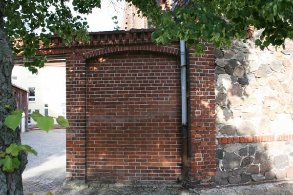

Hier im guten alten Osten ist scheinbar doch ein wenig anders gebaut worden. Wobei ich sagen muss das die Bauart, egal ob nun Mauer oder ein Haus an sich, Regional sehr unterschiedlich zu sein scheint :nixweis:
Bevor wir uns dazu entschlossen ein gemeinsames Projekt zu starten, haben wir ja hier und da so einige Fotos von Gebäuden gemacht und uns auch so Anregungen geholt. Das man nun nicht gerade einen weiteren Feiler als Torfeiler baut ist einleuchtend. Bei unserem Projekt musste wir aber schauen wie wir unsere Gebäude und auch das Tor platzieren. Die Dioplatte besteht aus zwei Teilen, da das gesamte Dio ja auch mal transportiert werden soll. Also mussten wir auch eine Lösung finden wie wir die Einfahrt gestalten, ohne das diese beim auseinander bauen kaputt geht. Also musste ein zweiter Feiler her, damit der Torbogen auch nach dem teilen der Grundplatte genügend Stabilität aufweist.
Hier mal Bilder von einer Mauer mit Torbogen die wir in direkter Nachbarschaft finden konnten.
