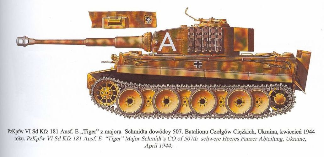

Es handelt sich um einen Tiger I der 507 schweren Panzerabteilung:
