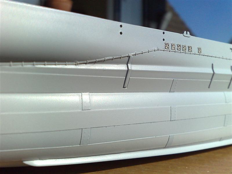

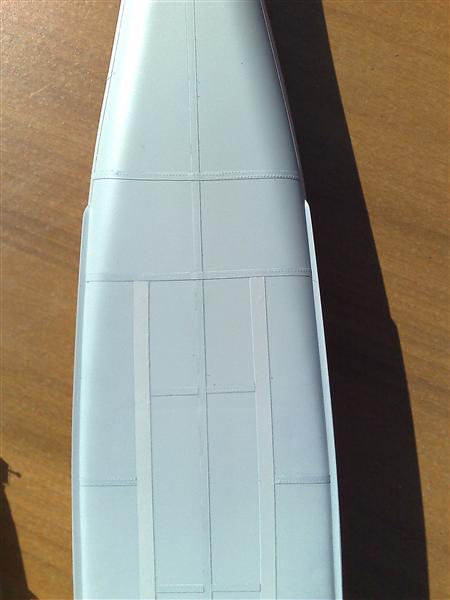

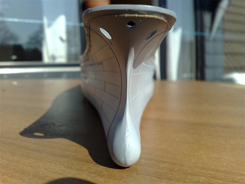

neues aus der Kure Werft . da mir der rumpf vieeel zu glatt erschien , habe ich versucht ihm eine struktur zu verpassen . ich habe dafür zierstreifen in 6mm und 3mm aus dem kfz-bereich genommen . die 3mm streifen habe ich von der rückseite her mit einem nietenroller bearbeitet . da man mir versicherte das die zierstreifen überlackierbar sind , hoffe ich das es auch stimmt und ich auch mit der grundierung und lack die ränder versiegeln kann um somit ein evtl. lösen der streifen zu verhindern . hoffe das man die nieten nach der lackierung noch einigermassen erkennt . vor dem lackieren werde ich allerdings noch einige bauteile am rumpf anbringen .

Meine Herren !!!! Ich stelle immer wieder fest, Ätzteile machen schon eine Menge her. Gute Idee mit dem Rumpf. Entspricht es auch dem Original? :nixweis: Was genau sind das für Zierstreifen, könntest Du es mal näher beschreiben. Man weiß ja nie, wofür es zu gebrauchen ist. Bitte.

die idee mit der struktur des rumpfes habe ich auch nur "geklaut" . dort wurde aber mit tamiya masking-tape gearbeitet und die querstreifen mit ätzteilen angefertigt . das wiederum hatte mich auf die idee mit den zierstreifen gebracht . vorteil dieser zierstreifen ist halt das sie auf einem trägerfilm sind , somit ist ein sauberes arbeiten möglich . vorallem das ich mit dem nietenroller die rückseite dank der trägerfolie sauber bearbeiten konnte , fand ich genial . die zierstreifen habe ich vom örtlichen ATU laden , gibt es in allen möglichen breiten . ob das ganze werk nun den eigendlichen erfolg bringt den ich mir erwünsche ,wird sich nach der lackierung dann zeigen .da es kein funktionsmodell ist und keinerlei mechanischen kräften ausgesetzt wird , denke ich wird es wohl schon gehen . ich nenne es mal erfahrung sammeln , die ich hoffentlich dann bei der arizona perfektionieren kann .
ganz bestimmt ist die struktur als solches , wie ich sie angebracht habe , nicht scale . es wurden real wesentlich mehr platten verbaut , als wie ich sie angedeutet habe und es wurde auch mehr "verschachtelt" . die bodenstruktur des rumpfes hatte ich auch nur aus einem anderen baubericht abgekupfert . im inet hatte ich auch keinerlei vorlagen gefunden , nicht mal die 1/10 yamato im kure museum hat struktur . mir war von anfang an klar , das ich die yamato nicht als "museumsmodell" bauen werde , sondern das sie mehr als übung dienen soll , vorallem bei der ätzteil-orgie .

Danke für Deine Antwort. Nun bin ich wieder etwas schlauer. Ich hoffe mal auch, daß es mit dem Zierband klappt und es nach dem lackieren nicht schrumpft.

habe heute den rumpf grundiert ( tamiya grundierung fein ) . ich muss sagen das ich sehr zufrieden mit dem ergebniss bin . die zierstreifen haben sich in keinster form verändert . an zwei , drei stellen muss ich den rand noch einwenig fester kleben , aber das gesamtbild ist stimmig und wertet den vorerst glatten rumpf um einiges auf . bei der nietenandeutung hätte ich mehr druck beim rollen ausüben sollen , teilweise sind sie kaum sichtbar , naja beim nächsten schiff wirds besser :ok:
im großen und ganzen kann ich diese methode mit gutem gewissen empfehlen .

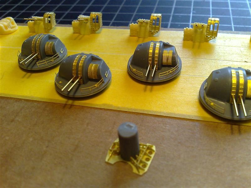

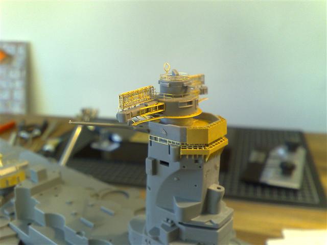

habe die letzte zeit damit verbracht , die geschütze und anderen "kleinkram" fertig zu stellen . war echt ne herrausforderung in der größe. kleiner gehts glaube ich nimmer . wäre manchesmal dabei an die decke gesprungen und den ganzen ätzteilkram in die ecke zu schmeißen . aber wenn es dann fertig war und das belohnungs-pils durch denn hals floss , war wieder alles in ordnung :lol: habe ausserdem die verstrebungen an der superstruktur angebracht , nicht scale , aber für mich soweit in ordnung . denke mal das diese verstrebungen dafür sind , damit die geschütze ein eingeschränktes schussfeld haben und nicht aus versehen das eigene schiff treffen , oder ?
werde wohl demnächst mit dem brünieren der aa geschütze beginnen , absolutes neuland für mich , ich hoffe es wird so wie ich es mir vorstelle . auch die lackierung des schiffes liegt bald an .

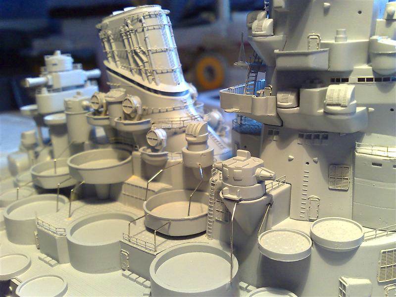

zum lion roar pe-satz sei noch gesagt , das es zu wenig relingen und leitern gibt , dafür türen in massen . auch einige details wie z.b.windmesser ( finde gerade diese kleinen deteils machen das schiff "lebendig" ) fehlen . da ich mir aber keinen zusätzlichen pe-satz dazulegen will/wollte , ausser halt relingen und leitern , werde ich wohl darauf verzichten müssen , schade eigendlich . die anleitung des pe-satzes ist auch wirklich sparsam . manche teile sind in der anleitung gar net aufgeführt und bedarfen einiges an kreativen denkens .

kurzes update . habe heute die aa geschütze und anker brüniert und bin vollstens zufrieden . bei der größe wären die details der aa waffen beim lackieren wahrscheinlich verschwunden . nach dem brünieren habe ich mich an das biegen und kleben der aa geschütze gemacht , wiedermal eine gedultsprobe. zum glück gibt es ja mal wieder nen belohnungspils zwischendurch 8)

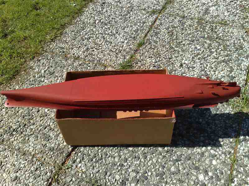

habe heute das schöne wetter genutz um das unterschiff zu lackieren . ich habe deswegen erst mit rot angefangen , da ich es so später besser abkleben kann , weil mir dann die "versteifungen" nicht im weg sind . die farbe habe ich aus tamiya Hull Red xf-9 und flat red xf-7 gemischt . im sonnenschein wirkt die farbe etwas heller .gebrusht habe ich mit meiner neuanschaffung harder & steenbeck evolution silverline M und als kompressor dient ein fengda AS 196 mit 3 ltr tank . macht richtig spass , man will garnet wieder aufhören :lol:
