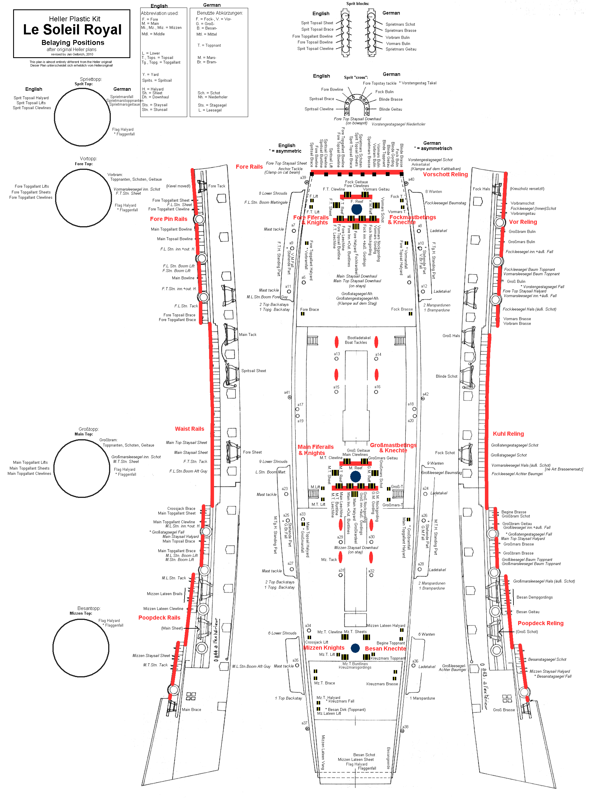

- alle Stagsegelfallen im Plan fehlen, und zwar völlig
- alle Stagsegelniederholer im Plan fehlen, und zwar völlig
Das könnte man damit abtun daß man Stagsegel um diese Zeit noch kaum benutzt hat - angeblich ...
Aber es geht weiter:
Ist euch dabei aufgefallen daß:
- die Vor- und Großmarstoppnanten fehlen?? Untersegel und Bramsegel haben nämlich welche ... es ist gelinde gesagt SEHR unwahrscheinlich, daß ausgerechnet die Marse ohne Toppnanten waren.
- das Lateinsegel (Besan) schot im Belegplan fehlt? OK es ist zwar logisch wo es sein sollte, aber ...
- alle Racks und entsprechende Takel fehlen, in allen Plänen?
- die Vor- und Großmarsrefftakel fehlen? Es ist unwahrscheinlich daß das die Nockgordings gemacht haben sollen ... wer mal gesehen hat wie in Wirklichkeit gerefft wird, weiß das das so nicht geht.
- die stärksten Knechte neben Fock- und Großmast die leichtesten Reeps (Bulins, Nockgordings) tragen sollen? Da gehören viel eher die dicken Marsschoten und -geitaue hin, die haben nämlich Tonnen an Zugkraft in Wirklichkeit.
- im Belegplan das Vormarsfall fehlt? Ebenso das Großmarsfall ...
- und das überhaupt viele Belegstellen einfach unplausibel sind?? Die leichten Bramrahsegel wurden nur in leichtem Wetter benutzt, also sollt alle diese Reeps an leichten Stellen sein
(und für Leesegelreeps gab es gar keine Regeln wo man die festgemacht hat, das hat man da gemacht wo gerade Platz war - alle Nägel sind aber bereits belegt mit dem normalen Laufenden Gut)
Ich hab da latürnich meine eigenen Ideen dazu gehabt und auch Pläne ins Netzgestellt (meine Seite: Navigation >>Galleries >> Soleil Royal)
aber ich bin ja nich der Papst.
Was meint ihr dazu? Ich lern gerne was dazu ... hier sind ja einge mit der SR am bauen :D

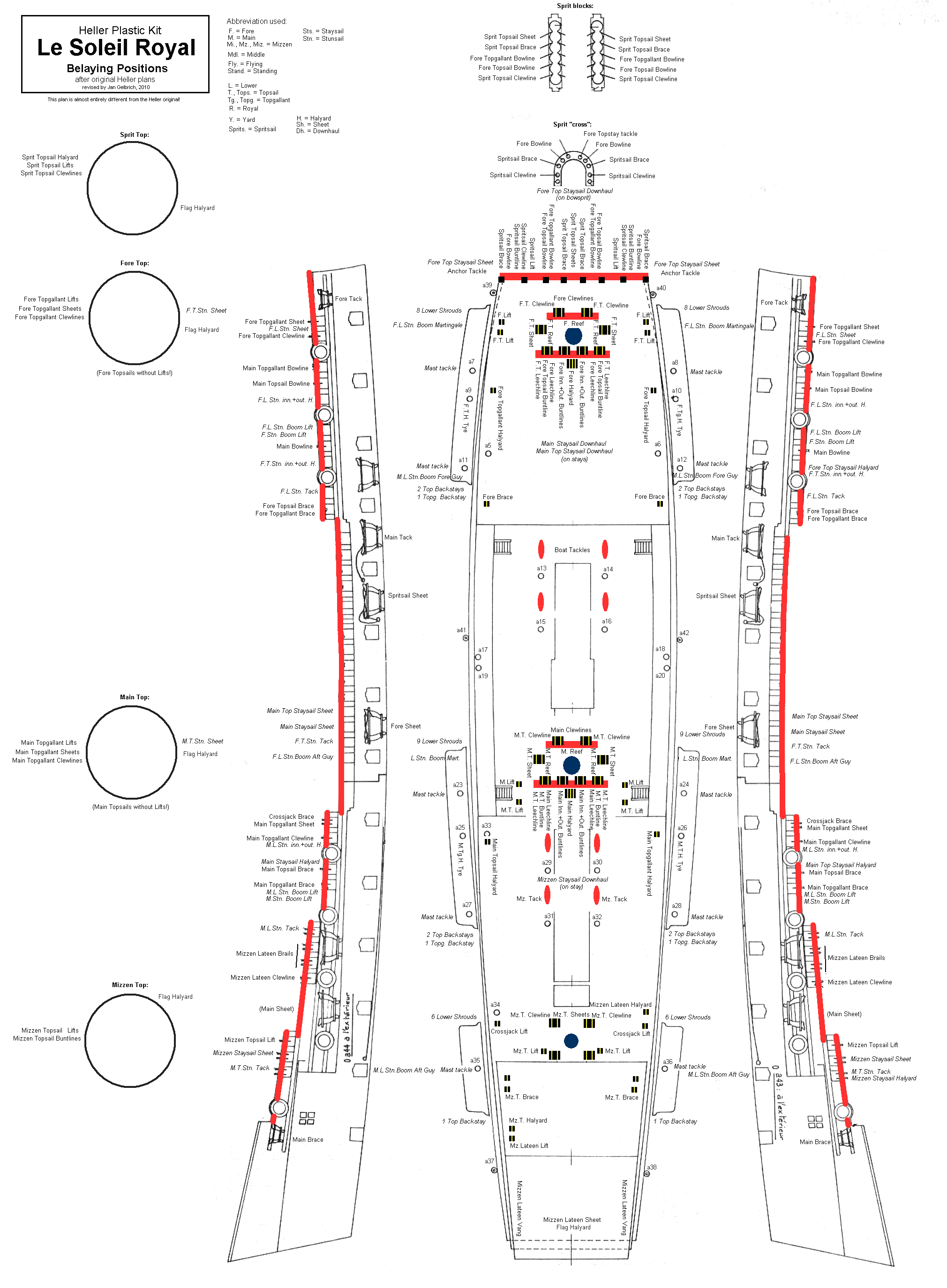

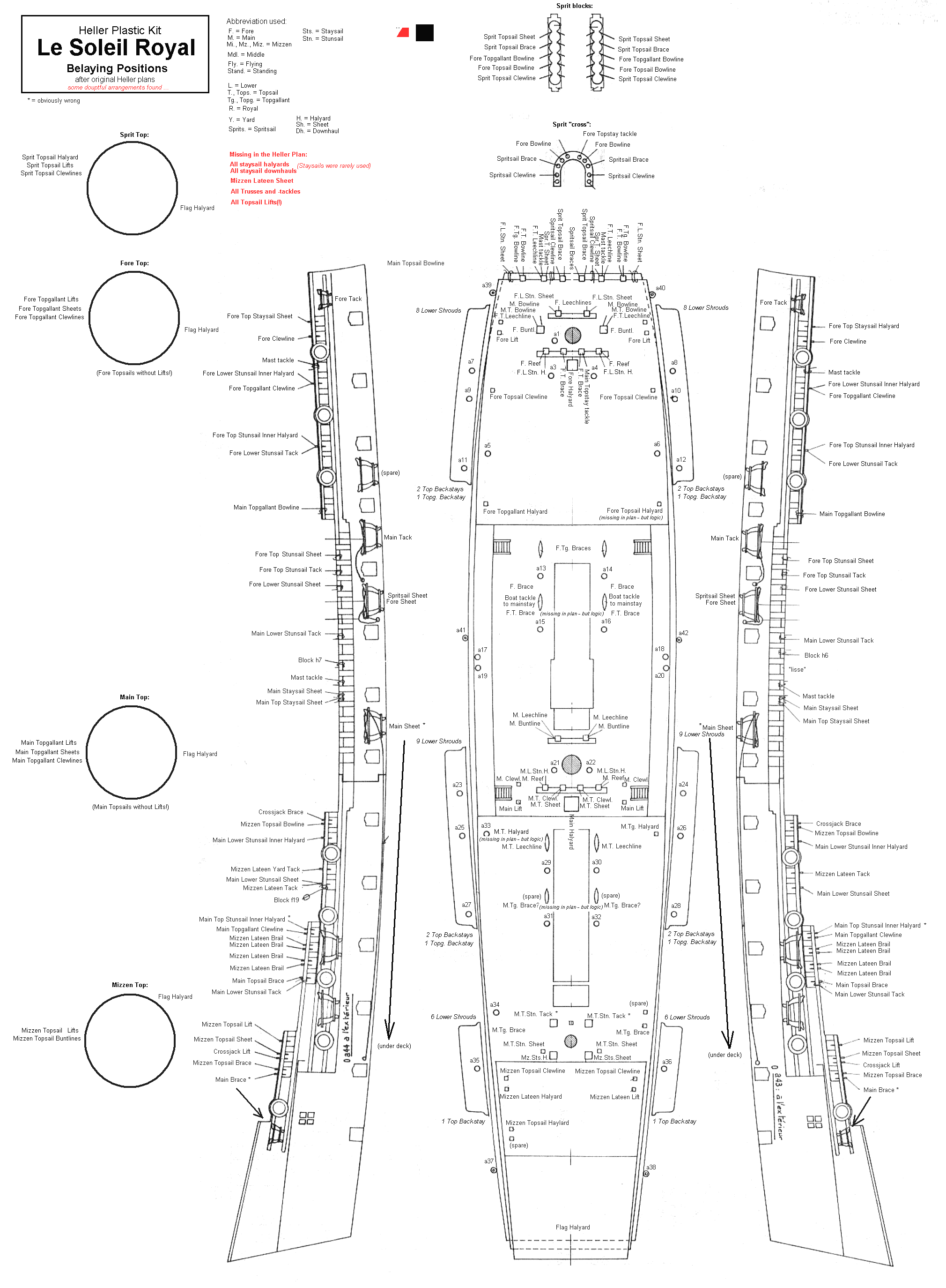

Samstag, 11. Dezember 2010, 08:41
Donnerwetter soooviele Zugriffe in so kurzer Zeit
Moin
Ich habe 2007 aufgehört zu bauen. 2009 und 2010 bin ich auf der Götheborg mitgesegelt und kann erst seitdem wirklich besser sehen was falsch ist.
Jetzt habe ich neue Pläne gemacht:
Meine Übersetzung in einen (englischen) "Namensplan" (Heller hat nur Nummern), unverändert:
https://www.jans-sajt.se/contents/Naviga…_HellerPlan.png
Und hier ist MEINE Version:
https://www.jans-sajt.se/contents/Naviga…llerPlan_JG.png
Sicher gibt es viele andere Möglichkeiten, aber das war mein Ergebnis. Und SO werde ich weitermachen.

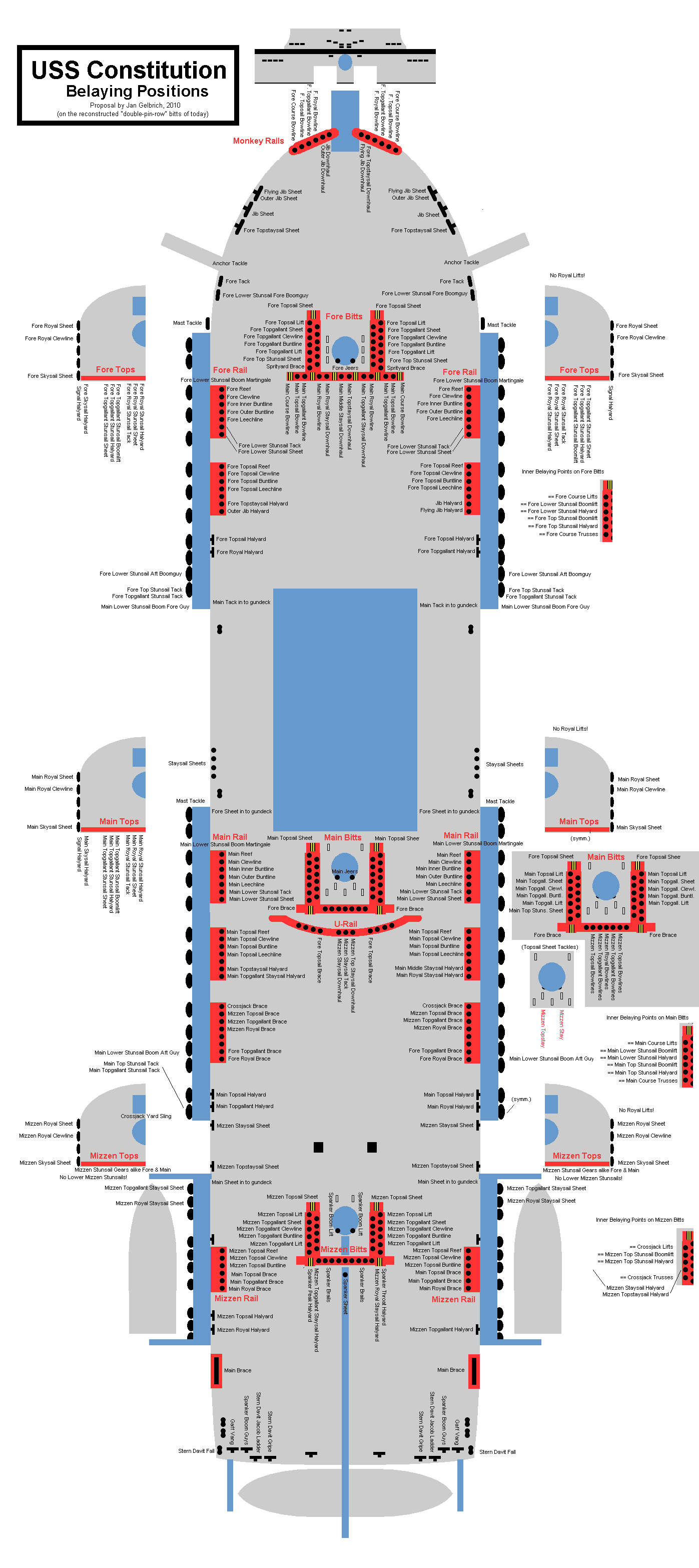

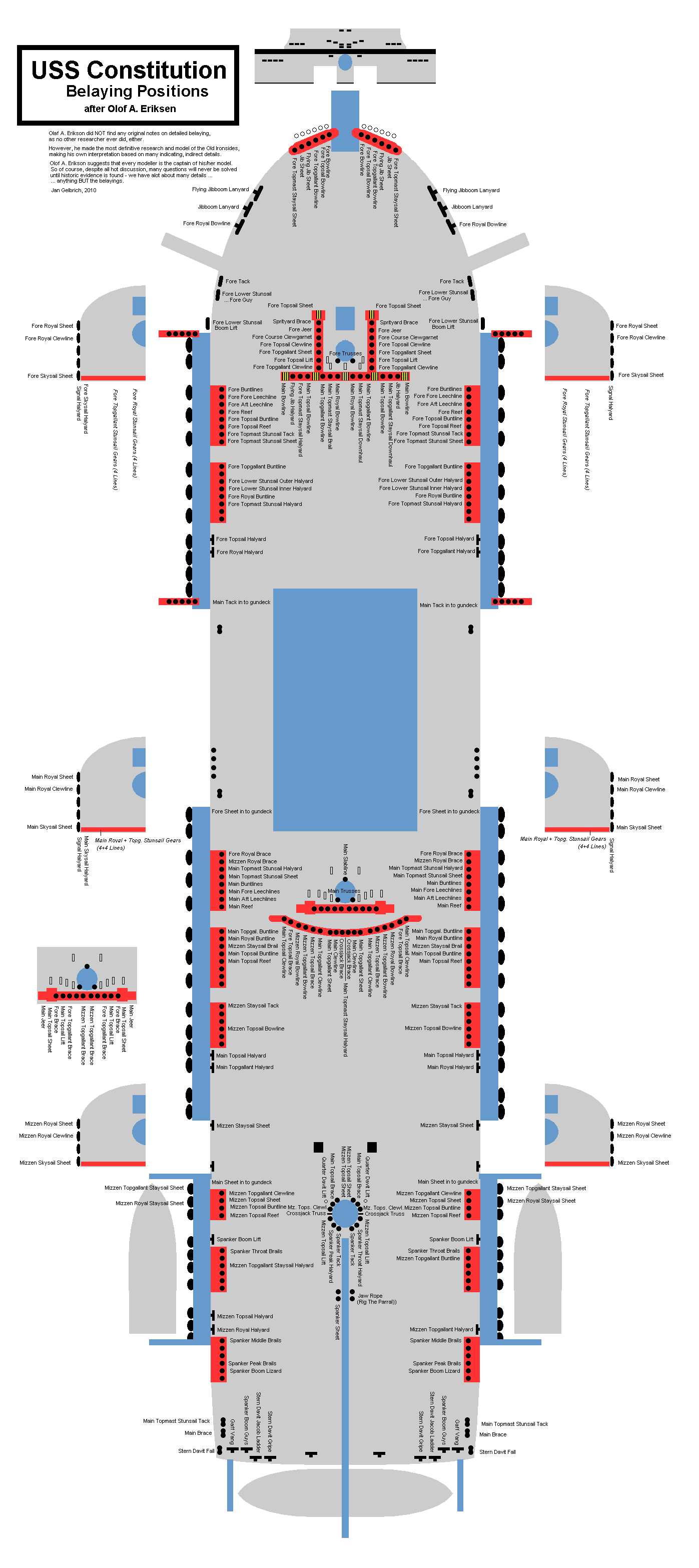

PS (etwas offtopic und länger vielleicht:
Ich habe durch das Buch von Olof A Eriksen endlich eine zuverlässige Grundlage zum Bau der USS Constitution.
Auch er liefert "nur" einen Nummernplan, hier ist meine Übersetzung in einen Namensplan:
https://www.jans-sajt.se/contents/Naviga…_Eriksen_v1.png
Olof Eriksen ist definitiv der Papbst für die Conny, ich habe Kontakt mit ihm aufgenommen, um letzte Fragen zu klären ...

Moin
So, Pan is fäddich. Schitte böhn ... englisch und deutsch, frisch ausm Ofen hochgeladen ... wenn man mich sooo sehr darum bittet mach ich das ...
https://www.jans-sajt.se/contents/Naviga…an_JG_EN+DE.png
die Seite dazu:
https://www.jans-sajt.se/contents/Naviga…l_Royal_100.htm
oder ganz einfach mal rumsöfen auf
:D

In der Tat, ich habe ein paar Jahre den Bau gestoppt bis ich mir sicher war ...
Und damit auch alle besser verstehen können was ich meine mit "Marstoppnanten" fehlen etc.
hab ich jetz noch ein paar Skizzen hochgeladen, die gerade fertig geworden sind :)
Es sind allgemeine Bilder zu Rahsegeln des 17.Jahrhunderts . dieses Rigg (3-3-1, für 3 Segel am Fock und Großmast und ein Rahsegel am Besanmast)
hat sich ja erstaunlich lange unverändert gehalten, nachher wurde es nur immer größer (4-4-2, 5-5-3, usw.) ...
Ich glaube wenn ihr diese Skizzen nehmt, könnt ihr auch mit wenig Englischkenntnissen sehen was ich meinte, alle Seile in den Skizzen hab ich beschriftet:
