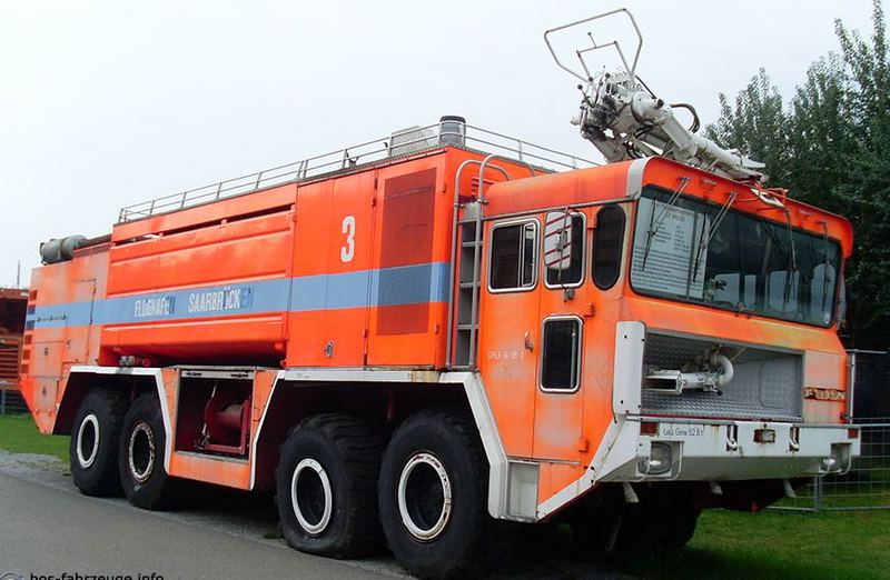

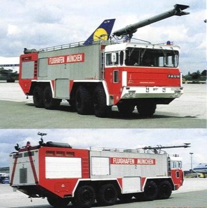

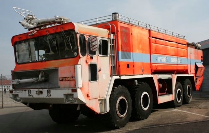

Ich habe hier mal ein paar Bilder für euch, damit man mal sehen kann wie die Originalen Fahrzeuge aussahen.
Denn die Proportionen von dem Bausatz paßen ja nun mal gar nicht.
Dagegen sieht das Modell in 1:87 gleich viel stimmiger aus.
Gruß Micha.
