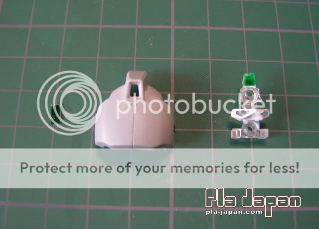

Ich fange mit dem Kopf an:
Fuer Augen und Lichter sind normalerweise Sticker auf Metallfolie vorgesehen. Diese sehen nicht so berauschend aus. Da die Gesichtsmaske aus klarem Plastik besteht, lassen sich die Augen auch gut mit Transparentfarbe darstellen.
Im Bild unten ist rechts die Maske zu sehen. Das Positionslicht auf der Stirn ist bereits gruen. Auf der Rueckseite ist das Plastikteile mit weiss bemalt, um den Leuchteffekt zu verstaerken.
Die Maske um die Augen wird zuerst mit weiss bemalt und dann erst mit schwarz. Bemalt man diese nur mit schwarz, sind die gruentransparenten Augen spaeter nicht mehr zu sehen, da das einfallende und vom Plastik gebrochene Licht absorbiert wuerde.
In der Mitte ist der Hinterkopf (schon mit ausgeschnittenem Loch fuer das links liegende Lexanplaettchen). Hier kommt normalerweise auch ein Sticker zum Einsatz.
Ich habe aber das Plastik an dieser Stelle ausgeschnitten und dann mit einem transparentgruen bemalten Stueck Polykarbonat hinterlegt.

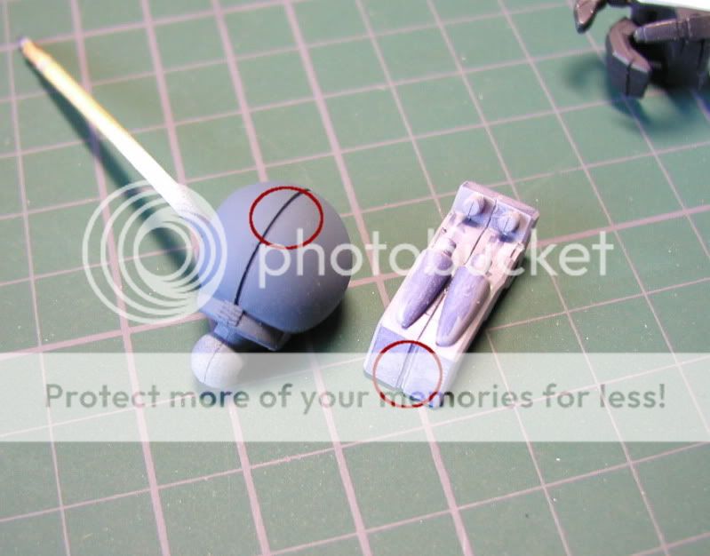

Ich habe mich dazu entschlossen die zwei Kopfhaelften zu verspachteln. Mittlerweile sieht man bei professionell gebauten Gundams sehr oft, dass dies nicht mehr gemacht wird, sondern die Naht als Sicke ausgefuehrt ist.
Der Kopf ist soweit fertig. Sumiire (das Nachzeichnen der Linien) wurde mit einem Gundam Marker gemacht. Am Kopf wurde dann nochmal mit Weiss leich daruebergenebelt.
An der Gesichtsmaske will ich den harten Kontrast, um den Comicstil zu behalten. Evtl. werden spaeter noch mehr Linien gezeichnet.

Ein gutes Beispiel warum die Pen Tools von Satellite so beliebt bei Gundambauern sind. Die Naht der rechten und linke Teile ist gut versteckt in einer Vertiefung (siehe Kreise). Diese Vertiefungen kommen bei den Gundams sehr oft vor. Die Groesse der Werkzeuge ist gut auf die Schlitze abgestimmt und sie lassen sich sauber freiraeumen.

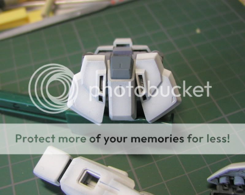

Gemaechlich geht es weiter.
Die Beine sind in der Mache.
Ganz in Rot sind links die Fuesse zu sehen. Gundams haben nur drei Zehen!
In der Mitte ist ein Unterschenkel mit Knie ohne Panzer. Daneben mit Panzer. Auch hier sind wieder relativ viele Teile zu bearbeiten. Das rechte Stueck besteht aus 33 Teilen.
Lack und ein paar Kleinigkeiten (Schattierungen, Verschleiss) fehlen noch.
Das Washing mache ich indem ich erst eine Linie aus Wasser an den kanten entlangziehe. Danach nehme ich einen sehr duennen Pinsel mit Matt-Schwarz und ziehe in den gewaesserten Linien nach.
