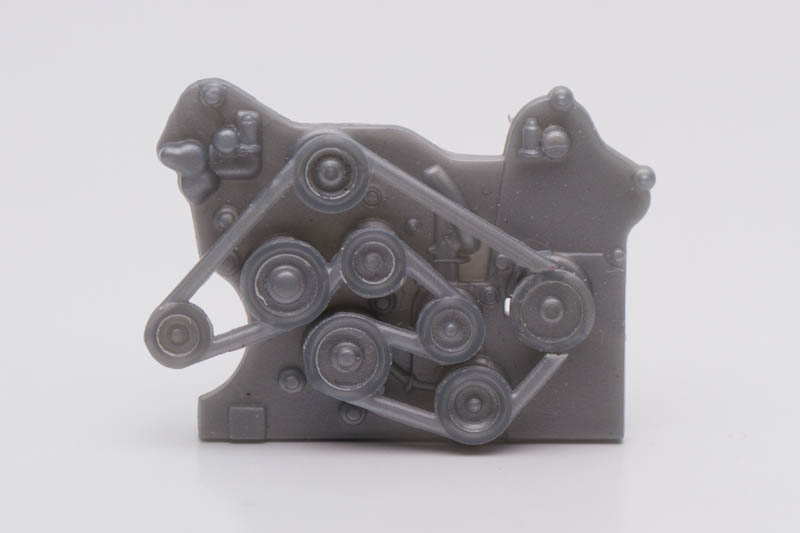

Hier nun ein Bild der Vorderseite des Motors die auf den Motorblock aufgeklebt werden soll:
Wie unschwer zu erkennen wird hier der Keilreimen lediglich über 8 Rollen gelenkt und nicht über 10!
Auch sehen die Rollen alle irgendwie gleich aus und lassen an Vielfalt sehr zu wünschen übrig.
Außerdem sind sie natürlich auch willkürlich an ganz verschiedenen Stellen befestigt und die Detailierung der dahinter liegenden Platte ist ebenso willkürlich ausgefallen.
Der Keilriemen ist nach meinem Geschmack viel zu grob ausgefallen.

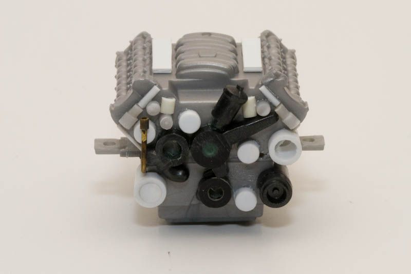

Einige der Teile habe ich dann am Motorblock wie folgt angebracht:
Die schwarzen Teile stammen vom Tamiya Motor, die weißen sind Teile, die ich aus Plastikstäben, Röhren und Halbrundstäben geschnitten habe.
Eine etwas genauere Aufnahme von der Seite, an der ich noch je eine Sechskantmutter von Aber auf beiden Seiten angebracht habe:
Den Ölmeßstab habe ich hier an der falschen Stelle angebracht, was ich aber mittlerweile korrigiert habe.

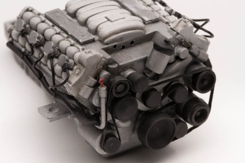

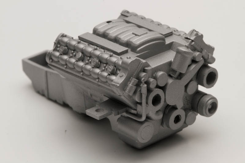

Nach der Lackierung mit Alclad2 Aluminium erhielt ich folgendes Ergebnis:
Auf dem nächsten Bild ist zu erkennen (wie ich hoffe), daß ich im oberen Bereich des Motors an einigen Teilen eine fast weiße Mischung aus Gunze Mr. Base White und einem Tropfen Alclad2 polished Aluminum aufgetragen habe.
Nachdem alles gut durchgetrocknet war, bin ich mit einem Washing aus schwarzer Ölfarbe und einer Verdünnung von Schmincke drübergegangen, um die Kontraste zu verstäreken und einen etwas gebrauchten Zustand zu simulieren.
Aus einer Plastikkarte habe ich in mühevoller Kleinarbeit 8 elekrtische Anschlüsse geschnitten und mit einem dünnen Draht in die (noch) weißen Schläuche gesteckt.
Nachdem diese nun lackiert und befestigt waren, ergab sich folgendes Bild:
Nun konnten alle Rollen (z.T. vom Tamiya Motor, z.T. aus Plastikstäben) schwarz lackiert und befestigt werden.
Den Keilriemen habe ich aus einem 1 mm Abdeckband - auf beiden seiten Schwarz lackiert - gefertigt und mit wenig Sekundenkleber befestigt:
