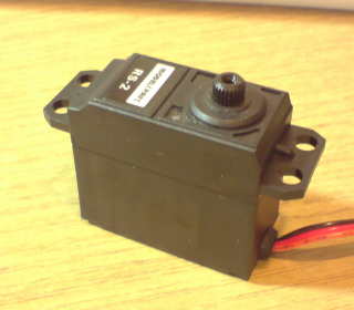

Zuerst mal - es geht um diesen Knaben:

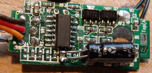

Sonntag, 22. Januar 2012, 17:50
Die Lösung...
Hallo Frank,
jetzt wollte ich doch endlich mal mein Versprechen vom letzten Jahr einlösen. So hab ich rasch ein paar alte RS2-Servoteile rausgekramt, ein wenig gemessen, ein wenig gelötet - und...
Es läuft!
Nicht wundern - ich verwendete eine ältere RS2-Leiterplatte, bei der statt einem diskreten IC eine kleine Huckepack-Leiterplatte mit verpottetem Chip aufgesetzt ist. Ist aber exakt das gleiche Basismodell, wie das von Dir zuvor beschriebene.
Für die Nullpunkt-Hysterese ("Deadband") ist das RC-Glied, bestehend aus dem Kondensator CS und dem 30 kOhm Ladewiderstand sowie dem 390 Ohm Entladewiderstand zuständig.
Der Kondensator CS hat 470 nF. Vergrößert man diesen auf das Fünffache (ich habe einfach 2,2 uF parallel gelötet), so erhält man ein etwa 15% großes Todband in der Knüppel-Mittestellung.
Mit ziemlicher Sicherheit kann man auch genauso gut den 300 Ohm-Widerstand erhöhen. Beispielsweise auf 1,2 kOhm oder 1,5 kOhm. Hier kann der gute Frank mal schauen, was noch so in der Bastelkiste ist.
Also - ich hoffe es hilft Euch. Alles Gute und Gruß,
Johannes

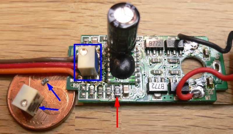

Nachtrag
Hallo nochmals,
ich hab noch ein wenig weitergebastelt und die beiden Antriebsregler meiner ETV Waker umgebaut:
Wie schon zuvor angedeutet kann man auch statt dem Kondensator den daneben liegenden Widerstand wechseln. Ich habe statt dem 390 Ohm Typen nun 1,5 kOhm eingelötet. Damit ergibt sich eine schmale, aber ausreichende Hysterese.
Zudem habe ich 10 kOhm Trimmer eingelötet. Dieses sind 10-Gang-Spindeltrimmer - man dreht also an der kleinen Schraube komplette 10 Umdrehungen für den gesamten Verstellweg. Damit lässt sich die gewünschte Mittelposition fantastisch einstellen. Ich hab diese Trimmer jüngst sehr günstig in der Bucht bekommen. Andere Werte wie 4,7 kOhm funktionieren ebenso.
Allerdings...:
Wie auf dem Cent-Stück zu sehen sind die Bauteile schon a weng kleen. Das Schwarze ist einer der ausgelöteten Widerstände, daneben einer der Trimmer.
Ist also wirklich nur für die unter Euch zu empfehlen, die über entsprechendes Werkzeug (Lupe, feiner Lötkolben) und genügend Fingerspitzengefühl verfügen.
Johannes

Ich hab´s natürlich sofort ausprobiert:
Und es klappte sofort.
Einfach herrlich - das Problem ist endlich vom Tisch!
Ich hab dann auch noch mal mit 3,3 uF ausprobiert, da stottert er dann aber.
Also scheint der 2,2 uF Kondensator die ideale Lösung zu sein.
