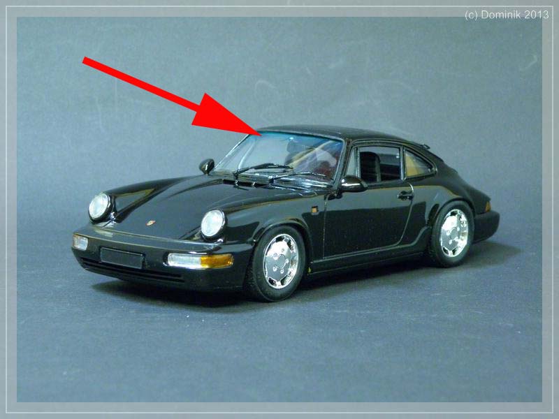

Öfter habe ich mir die Frage gestellt, wie man ein Modell ein wenig attraktiver machen kann.
Ein Porsche sieht ja nicht soooo schlecht aus...
...aber eine wenig kann man die Optik interessanter machen. Ein kleines, feines Detail...
...mit große Wirkung!

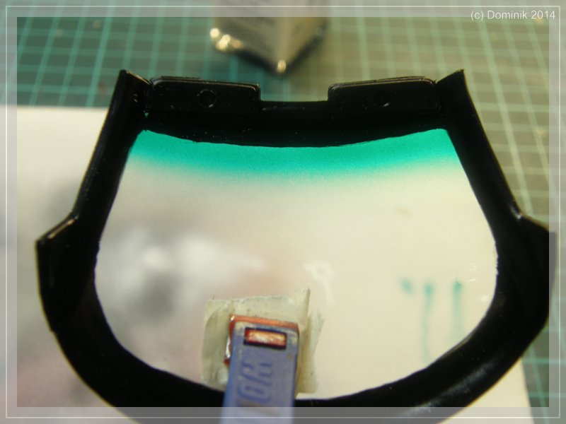

Um den Blendstreifen auch zu sehen, was ich da mache, arbeite ich immer mit einer hellen Unterlage:
Nach dem ersten antesten auf der Scheibe...
...lackiere ich mit wenig Farbe in der Innenseite der Scheibe immer über die Gesamte Scheibenbreite...
...bis ich mit dem Tönungsgrad und dem Radius / der Form einverstanden bin.
Ich Lackiere zum oberen Scheibenrahmen hin! Nicht Richtung Scheibe!

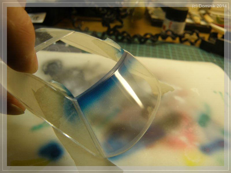

Dazu klebe ich die Seitenscheiben ganz normal im Verlauf der A-Säule ab:
Lackiert wie vorher, Pech gehabt!
Zuviel, zu schnelle Schichten aufgetragen.
Der Vorteil wiederum der Schmincke Farben: sie sind Wasserlöslich und wenns halt in die Hose geht:
Einfach mit einem feuchetn Küchentuch weg wischen...
...und nochmal ;)

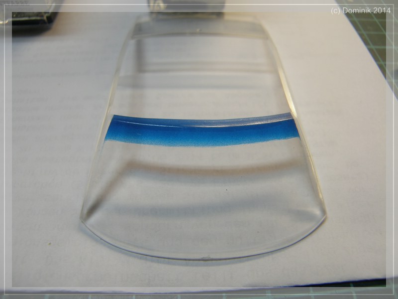

Nun hat s ja geklappt:

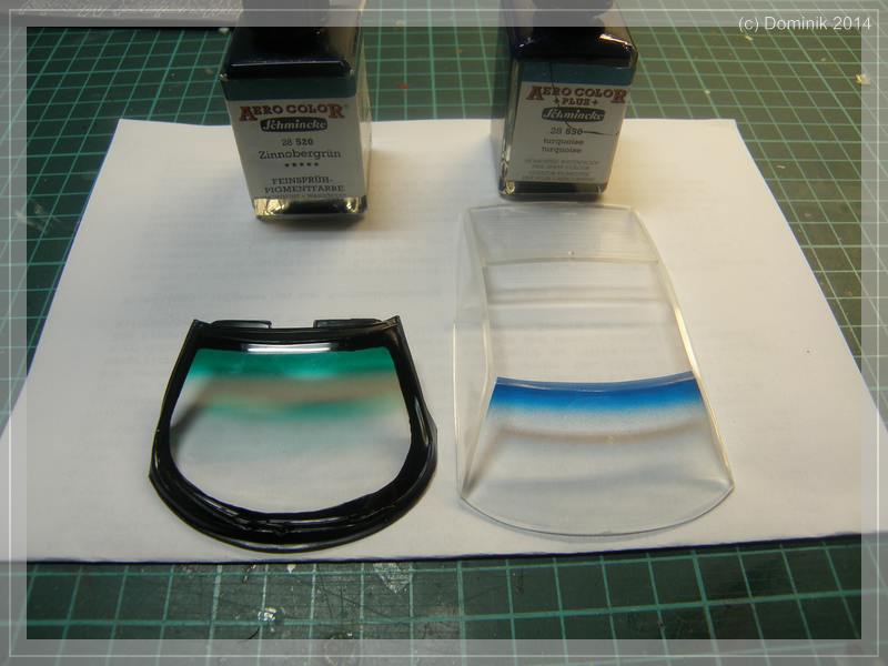

Ich habe nun noch die zwei Farben zum direkten Vergleich:
links Zinnobergrün...
...rechts Türkis:

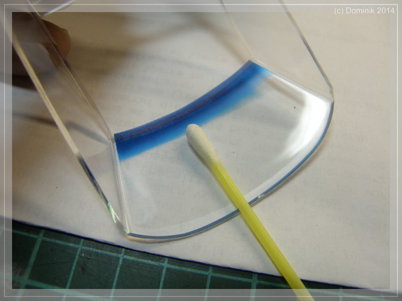

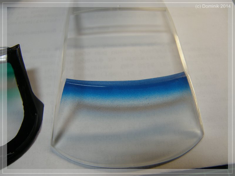

Was mir nun an der türkisen Blendstreifen nicht gefällt, ist der Spritznebel.
Diesen kann ich mit einem leicht feuchten Wattestäbchen...
... "in Form bringen"...
Na, und weils halt wieder nix war - wieder mit einem feuchten Tuch weggewischt ^^
Anmerkung:
Es ist zwar möglich, die Farbe trocken weg zu wischen (mit einem Wattestäbchen z.B.), jedoch bekomme ich dann Schlieren auf der Schiebe. Das wollen wir ja nicht ;)
Also immer mit feuchten Material die Farbe entfernen!

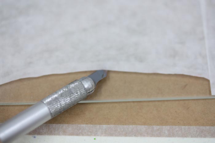

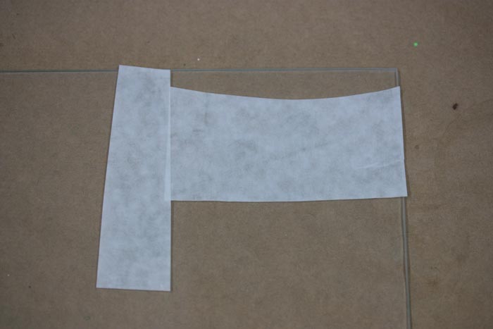

Wenn irh abkleben müßt und eine weichere Kante haben wollt müßt ihr ein Trick anwenden. Dazu hier ein paar Bilder die es hoffentlich erklären.
Die zu bebrushende Stelle mit Maskierfilm, Kreppband oder wie in meinem Fall mit Schablonenpapier abkleben.
Die Kante die etwas weicher werden soll mit einem Skalpell anheben. Hier eben aufpassen das ihr den Untergrund (wenn eine andere Farbschicht, zweifarb lackierung und so weiter) nicht beschädigt.
Nun bebrusht ihr euren Untergrund. Der Overspray macht den rest. Der Overspray wird leicht unter die angehobene Kante geblasen. natürlich kann man es auch steuern indem man von der anderen Seite an die Kante Nebelt. Das ganze immer mit bedacht.

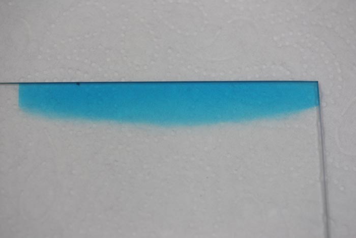

Um eine nicht zu grobpixelige Darstellung zu bekommen kann man die Schmincke Farben mit Aero Color Medium verdünnen. Zu einem wird die Haftung verstärkt, zum anderen erhöt es die Wirkung einer Lasur. Aber auch hier wieder vorsichtig, den zu schnell hat man zu Nass gesprüht.
Hier mal das Ergebniss auf einer Glasplatte. Hoffe man kann es erkennen.
