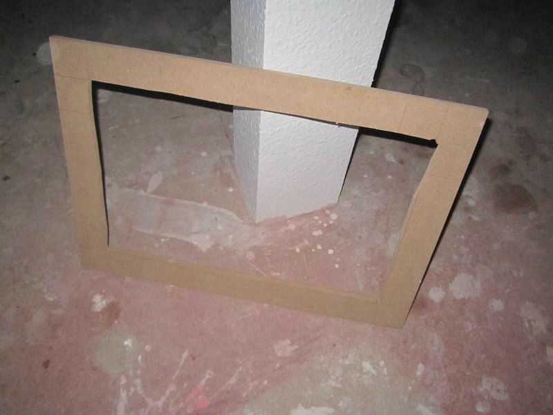

Aus einer anderen Platte habe ich einen Rahmen gemacht, diese kommt vor den Motor und hier wird das Filtermaterial angebracht.

Bin gespannt wie du die Halterung für das Filtermaterial löst.

Mit der Halterung für die Filter bin ich auch noch am Überlegen, wahrscheinlich werde ich kleine Holzleisten aus dem Baumarkt drüber nageln. Das wäre die einfachste Lösung. Ich habe auch schon über eine Drahthalterung nachgedacht, aber das ist für mich schwer zu realisieren.

Ich habe den Filter bei meiner Kabine , auf dem Holzrahmen ( der genau wie deiner aussieht ) mit einem grobmaschigen Kaninchenstallgitter angetackert.
Wenn ich ihn wechseln muß, dann entferne ich die Tackerklammern auf einer Seite , wechsle den Filter und anschließend wieder antackern.

Die Idee mit dem Kaninchengitter ist eine gute Idee, da ich morgen sowieso zum Baumarkt muss werde ich mich dort mal nach welchem umsehen.
