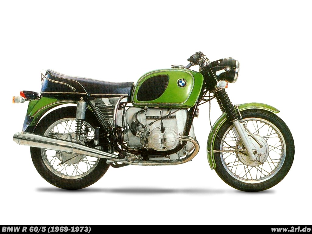

Recht hast Du. Die R60/5 hatte zudem noch ein dickere Fußdichtung, um das Verdichtungsverhältnis etwas zurückzunehmen und den Motor dadurch noch standfester zu machen. Schade das sich Tamiya gescheut hat, neben dem Dellorto der R90S und dem Gleichdruckvergaser der "zivilen" R75/5 die dritte BMW-Vergaserversion zu modellieren. Dann wäre nur noch das Motortypenschild zu ändern gewesen, um die R60/5 entstehen zu lassen. Aber Heller hat's ja.Übrigens fuhren die Behörden meistens die
R 60/5 als Polizeikrad aus betriebswirtschaftlichen Gründen.
Die hatten zwar 10 PS weniger, war aber wohl auch genug,
um den Käfern der damaligen Zeit hinterherzukommen....
