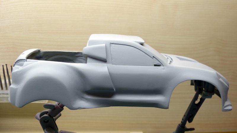

Heyho,

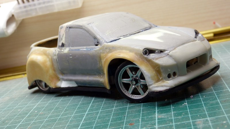

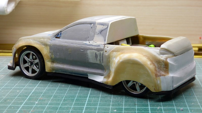

hier ein spontanes Projekt welches ich seit geraumer Zeit hin und wieder angreife...
... das ganze ist im Maßstab 1:28.

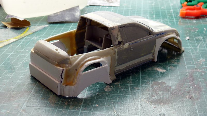

Ausgangsobjekte für die Karosserie waren eigentlich "Bastelschrott". Bestehend aus einem Porsche Cayenne und Teile eines Nissan 350Z.

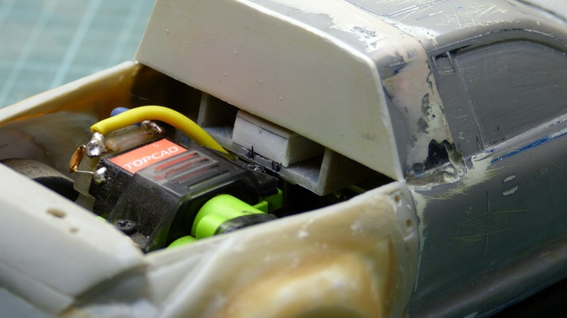

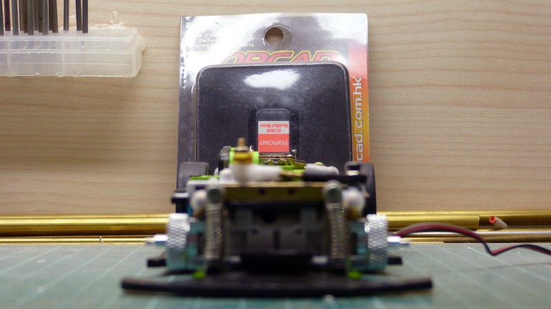

Es kommt Standard Rc mit 2,4 Ghz und einem Topcad R3 Motor hinein.

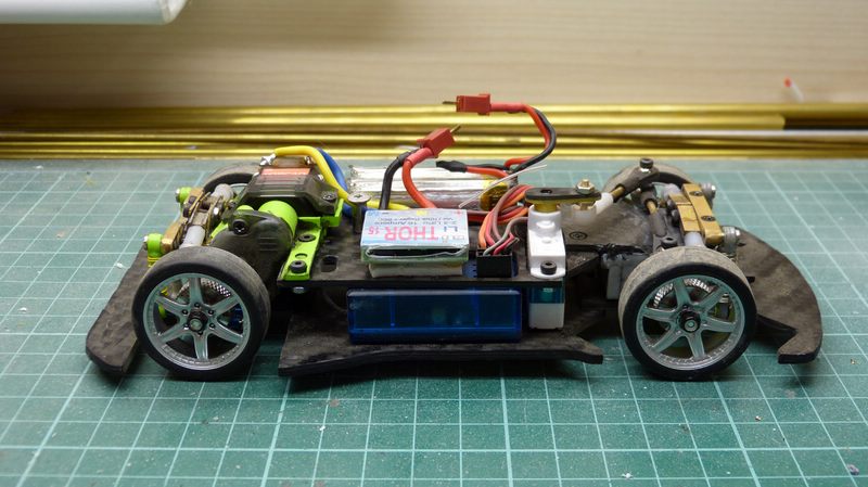

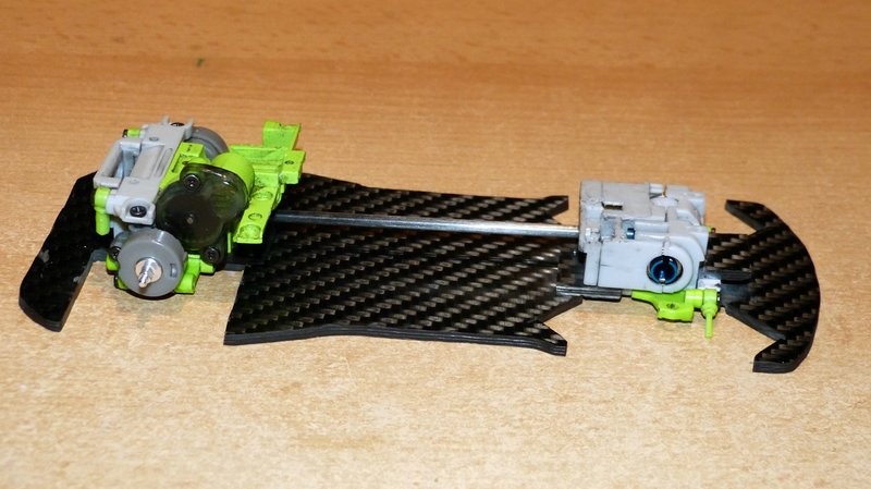

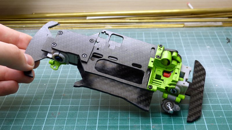

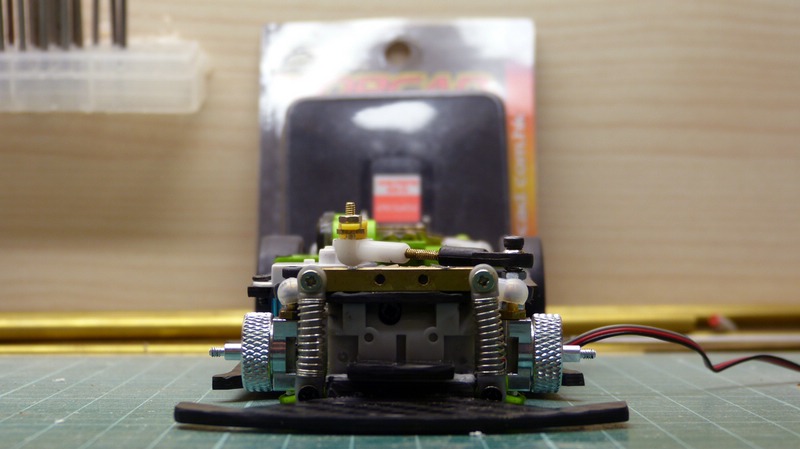

Habe am Chassie weitergemacht,
nun ausgestattet mit Allrad und Kugellager...
weiter gehts...
;) Gruß Richi

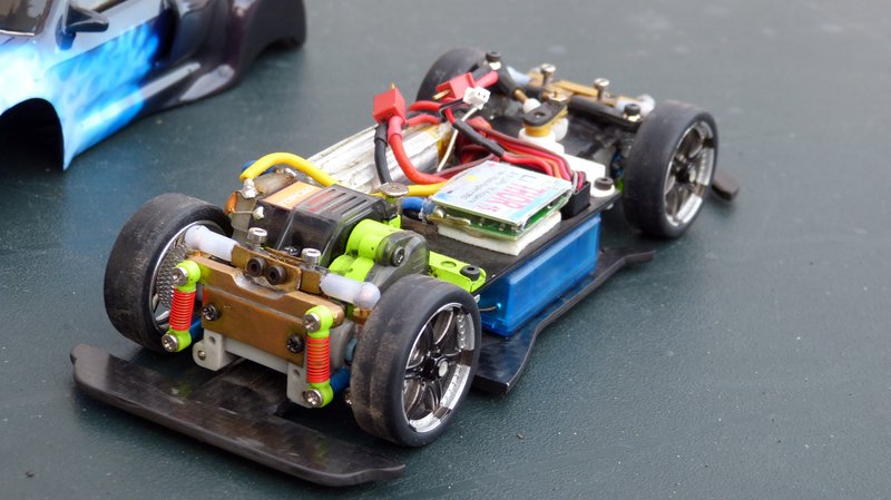

Montag, 2. Juli 2012, 22:31

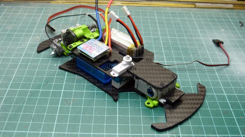

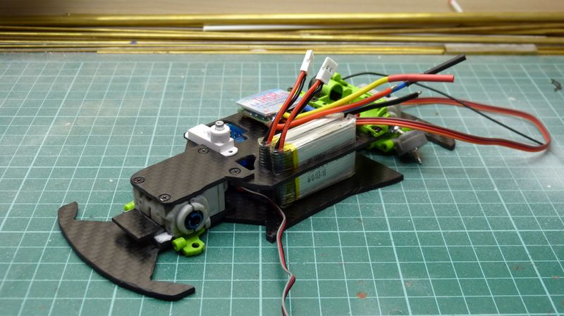

...probehalber die Komponenten verbaut...
Ein SAS System werde ich auch noch bauen und verbauen.

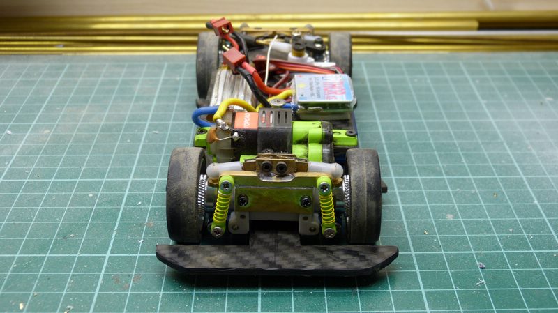

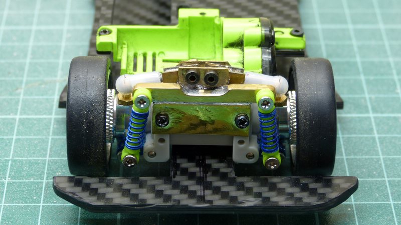

weiter gehts, habe hinten die Aufhängung noch ein wenig verändert...
Die Aufhängung & das SAS sind vorne auch schon fertig...
die Lenkung...
...eine Spielerei
:D
Gruß Richi
Donnerstag, 5. Juli 2012, 18:39

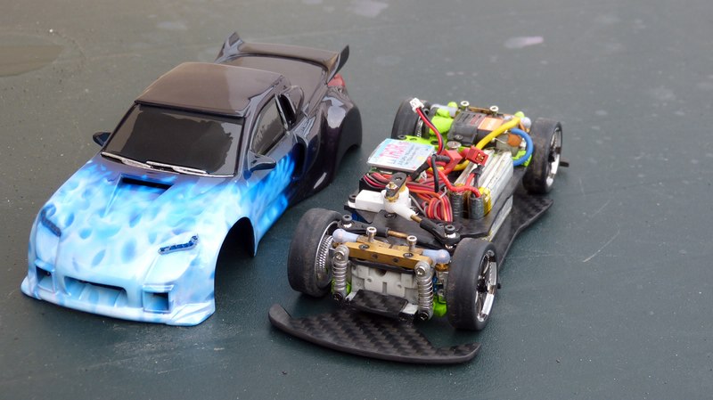

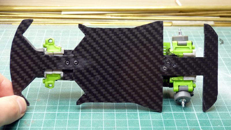

Soweit ist das Chassis fertig:
Eine Testfahrt hat es auch schon hinter sich , deshalb so schmutzig. :lol:

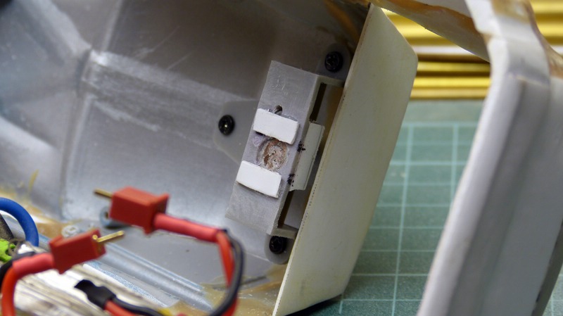

Die hintere Magnethalterung mit einem umkapselten Neodymmagneten:
Sonstige Bilder:
Nun kann es wieder mit den Karosseriearbeiten weitergehen ;)

sehe ich das richtig? Das Chassis hast du aus einer Carbonplatte im Eigenbau geschnitzt? Und was sind die Antriebskomponenten?
Also Allrad in 1/28 finde ich schon beeindruckend. Groß kann ja jeder (wo ist denn jetzt dieser blöde Smiley für ironisch, ach da);) .
Gruß, Michael
Montag, 9. Juli 2012, 21:56
Dankeschön :P
ja mit der Karosse mach ich hin und wieder weiter.
Jup, richtig, das Chassie ist ein Eigenbauprototyp aus Carbonplatten, fährt sich richtig gut. :rot:
Antriebskomponenten stammen von einem Xmod.
:cu:
Gruß Richi

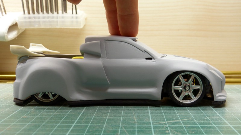

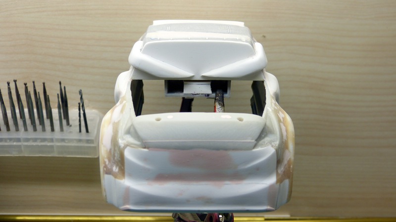

Samstag, 2. Februar 2013, 00:47
Hi,
nun der weitere Werdegang bis hin zur Fertigstellung

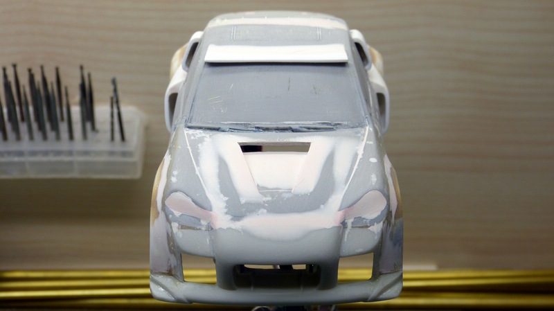

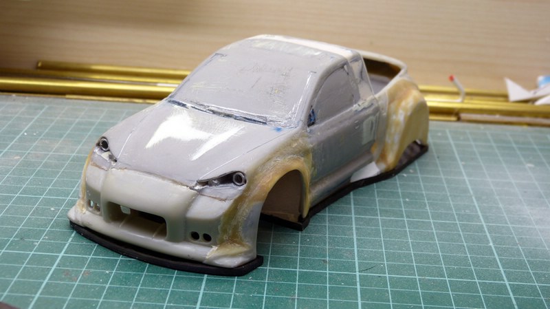

grundiert...
alle Hutzen und Lufteinlässe mit Funktion

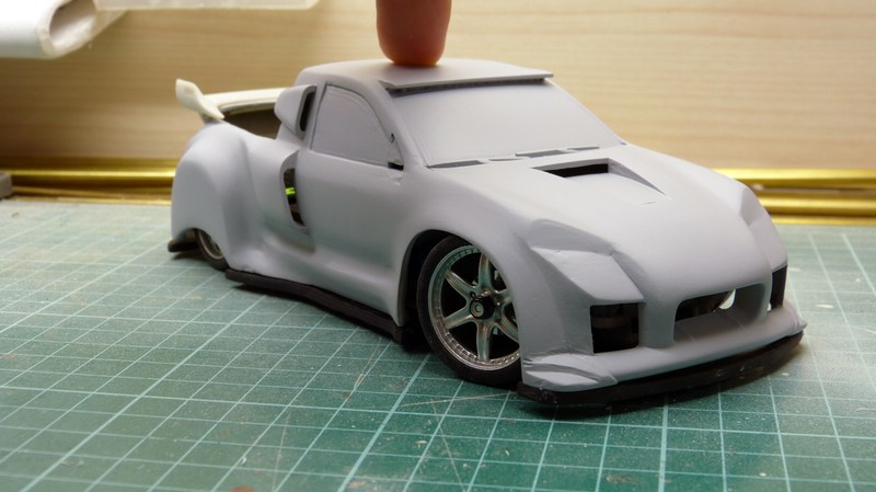

probehalber mit Spoiler, sieht meiner Meinung nach schnittig aus
und so würde er tiefergelegt aussehen, sogar voll fahrbar ohne schleifen
inkl. vollem Lenkeinschlag

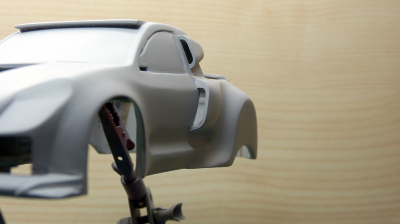

Der Grobschliff ist geschafft, es sind noch nicht alle Anbauteile verbaut.

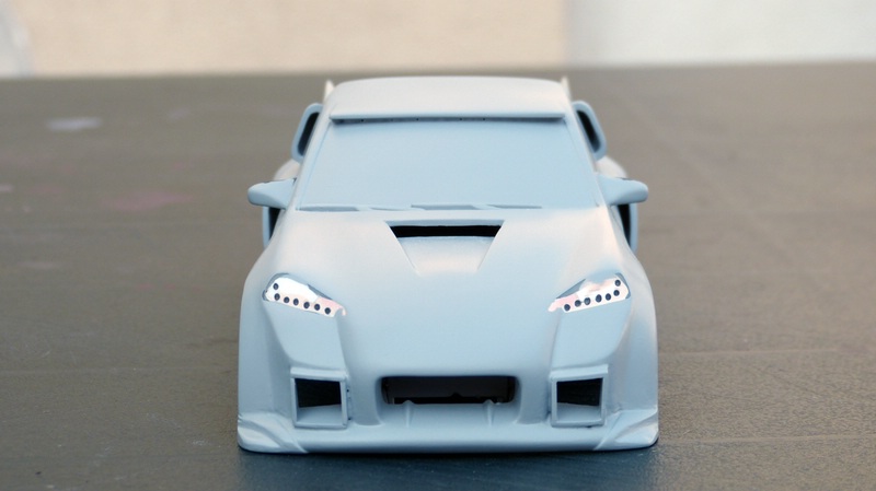

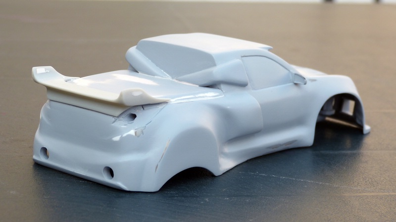

Samstag, 2. Februar 2013, 13:39
Weiter geht's!!
Fehlt nur noch ne Schicht Grundierung, dann kann's mit der Lackierung losgehen

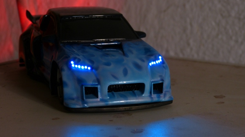

Bei den Anbauteilen habe ich mich unter anderem für Civic Spiegel entschieden, da wie ich finde, die einfach nur super mit der Linie des Wagens harmonieren.
Des Weiteren besteht die vordere Beleuchtung aus Glasfaserkabeln.
Was gibt es Neues?
Bis auf ein paar Sachen (Fensterrahmen, Akzente, Auspuff, Klarlack usw.)
ist die Karo fertig...
Anschließend wurde nach der ersten Klarlackschicht zwischengeschliffen, die Details angebracht und nochmal klargelackt.
die To-Do-Liste:
- Racegitter verbauen (werde diese schwarz lacken)
- Leds installieren
- Chassie Feinheiten ändern & justieren
- muss eindeutig viel tiefer

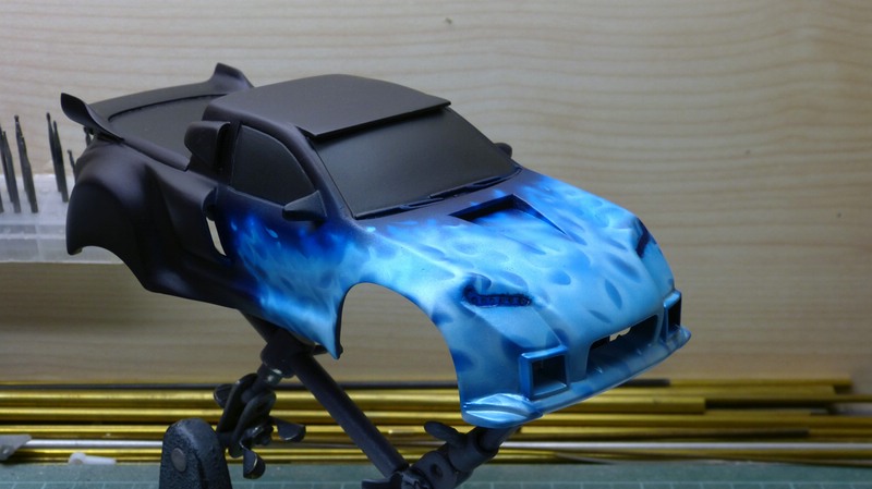

Samstag, 2. Februar 2013, 17:30
Hi,

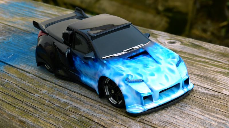

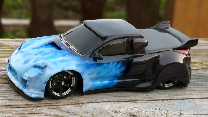

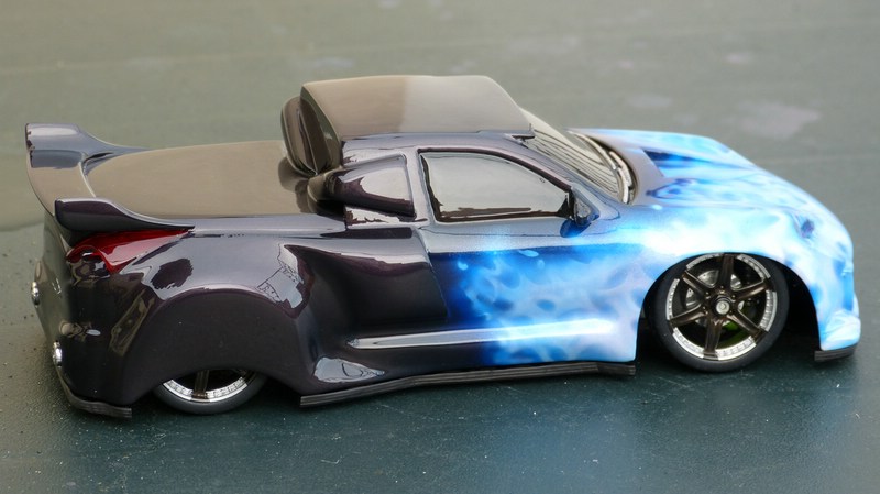

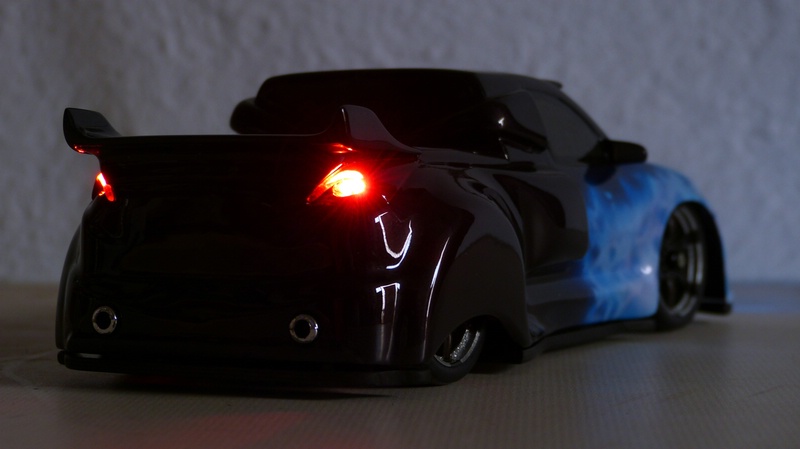

die To-Do-Liste wurde erledigt, somit ist er jetzt endlich fertig.
Schon seit längerem, habe nur darauf gewartet, dass es draußen wieder schöner wird, um ihn dementsprechend abzulichten.
Auf den ersten beiden Bildern sieht man den Basislack sehr gut. Es ist
eine Eigenmischung und ergibt quasi ein metallic viollet, drüber
dann hauchdünn candy schwarz (auto air) und dann begann erst der
Schichtaufbau mit den Flammen.
