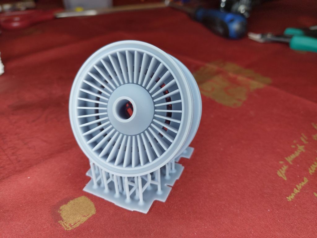

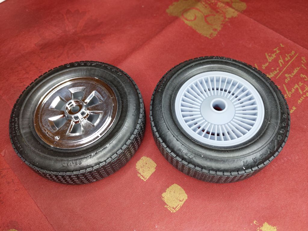

1. Ich habe für die Corvette C2 in 1/8 von Revell andere Felgen "gebastelt". Einfach mal nach "Corvette C2 Western Wheel Kelsey Hayes" googeln, dann wird klar wo die Reise hingehen soll.
Die Felge schaut nach dem Druck im ersten Moment auch sehr gut aus.
Die Rückseite mit den Supports.
Ich finde, die originalen Bausatz-Radzierblenden gehen gar nicht. An einer C2 gehen doch eigentlich nur die Kelsey Hayes oder die Rally Wheels.
Vorderseite auf ein gerades Stück Stahl aufgelegt sieht im ersten Moment auch gut aus.
Auf die Rückseite gelegt, zeigt sich das Ärgernis. Insbesondere im Bereich der Supports ist die Struktur sehr wellig.
2. Da ich auch sehr Sci-Fi-affin bin, habe ich natürlich auch hier ein Bisschen was zusammengeschustert.
Das Schiffchen wird quasi von links nach rechts gedruckt. Links im Bereich der Supports sehr viele Streifen und man fühlt auch eine sehr wellige Struktur. Rechts am Ende des Drucks ist Alles perfekt.
Zusätzlich ist ein Sprung in der Kontur. Ich weiß nicht, ob Ihr es gut sehen könnt, aber von links nach rechts gibt es einen Sprung im Triebwerksring von unten nach oben.
Ich weiß nicht so recht, wo mein Fehler liegt. Das Raumschiff hat zwei "Entlüftungen" oben wo die Supports anfangen. Da hatte ich schon mal nachgebessert, weil ich da vorher den Fehler gemacht habe und keine Bohrungen drin hatte. Da war der Effekt noch stärker (Saugnapfwirkung). Bei der Felge gibt es das Problem nicht, weil die nicht hohl ist, wie das Raumschiffchen. Vielleicht hat Jemand von Euch eine Idee, was ich verkehrt gemacht haben könnte oder besser machen kann.

Also bei der Felge würde ich wohl mehr Support anbringen - oder das Bauteil etwas anders ausrichten - das sollte den Fehler / diese Welligen ergebnisse wohl reduzieren bzw. vermeiden.
Das Problem ist, dass der Drucker hier - u.a. auf aufgrund des Winkels unter Umständen zu viel Resin in der "Luft" aushärtet... das kann sich dann verbiegen, solange noch nicht vollständig gehärtet.
Hier ist ein Video, welches u.a. das Problem mit den Überhängen m.M.n. ganz gut erklärt.
[url]https://www.youtube.com/watch?v=pbYAhjASGFY
[/url]
Montag, 28. Juni 2021, 14:05
Oder die Felge zum Test einfach mal ohne Supports drucken...sollte auch gehen , die Felge klebt dann halt an der Druckplatte...
Versuch macht klug...

Die Idee, die Felge platt auf dem Rücken zu drucken, hat auch schon Jemand in einem anderen Forum geäußert. Ich werde das mal versuchen. Hab dann aber halt Überhänge da wo die Reifen in die Felge kommen. Wir werden sehen.
