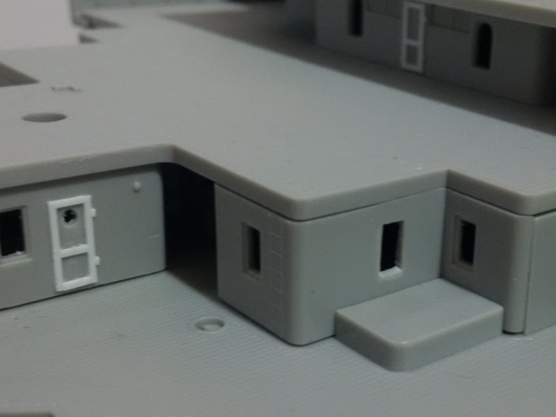

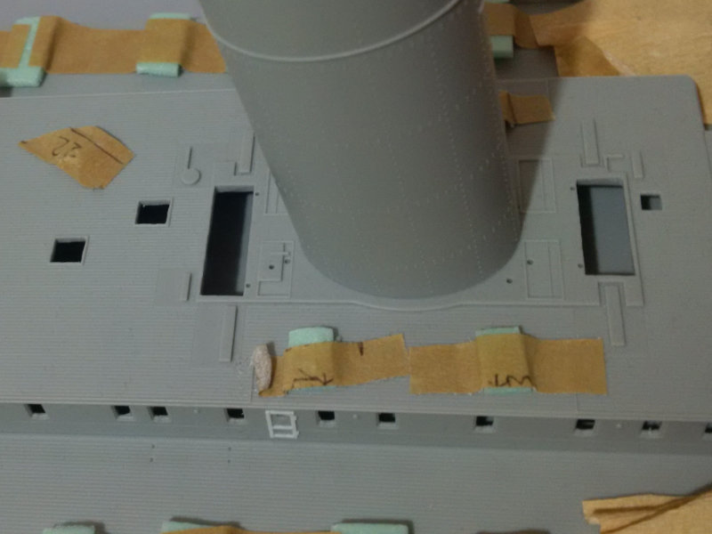

Hauptsächlich bestand die vorangegangene Arbeit aus Hinzufügen von fehlenden Türen. Da diese sich zu den bestehenden unterschieden, habe ich mich entschlossen alle Türen weg zu raspeln und durch neue zu ersetzen. Profis würden das wesentlich schöner hinbekommen. Das komplette Modell wird derzeit nur duch zwei Bindfäden gehalten. Ein Bindfaden ist im Bild rechts zu erkennen. Sie wurden durch Fenster im B-Deck gezogen. Ebenfalls im selben Grauton.
Desweiteren wurden viele Öffnungen aufgebohrt. Unter anderem wegen Fenster und wegen Lufteinlass für den späteren Rauchgenerator.

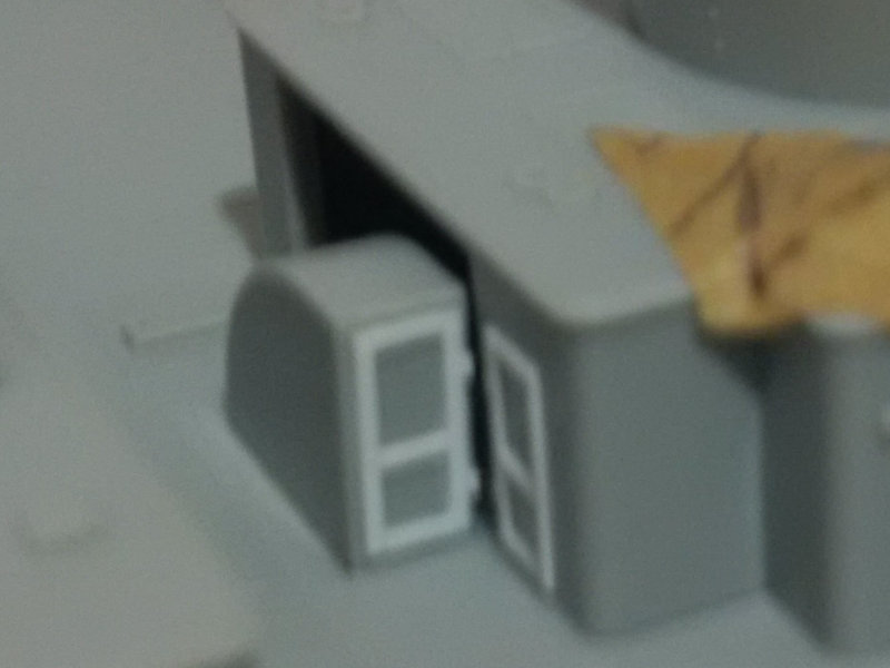

Leider unscharf. Die Tür zur Treppe zum A-Deck direkt hinter dem dritten Schornstein unter den (mir mysteriösen) Rohren wurde hinzugefügt. Dahinter wurde eine Lüftung in die Wand gebohrt.
Die hier fehlenden Fenster wurden ebenfalls nachgebohrt und geschliffen.
Vorher waren ebenfalls diese Fenster nicht vorhanden. Die waren wesentlich umständlicher hinzuzufügen. Dazu wurde vorher eine Kerbe in der richten Größe geschliffen und fehlende Teile aus Überresten zurecht geschnitten und eingeklebt.

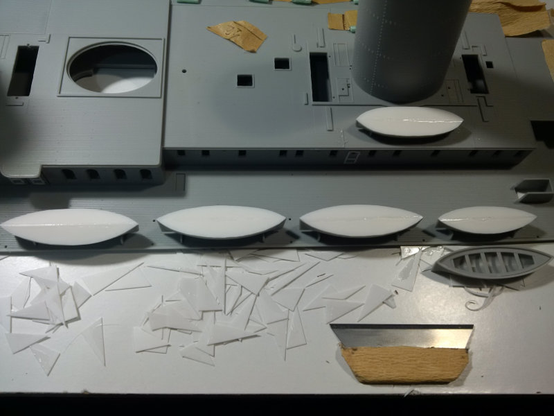

Um die Abdeckung der Rettungsboote vernünftig an zukleben, wurden diese mit Mörtel gefüllt. Anschließend kam PS-Folie drauf, welche noch zurecht geschnitten werden muss. Glück im Unglück, hat die Vorlage nicht soviele Rettungsboote.
Die ersten 5 Boote sind fertig und provisorisch platziert.

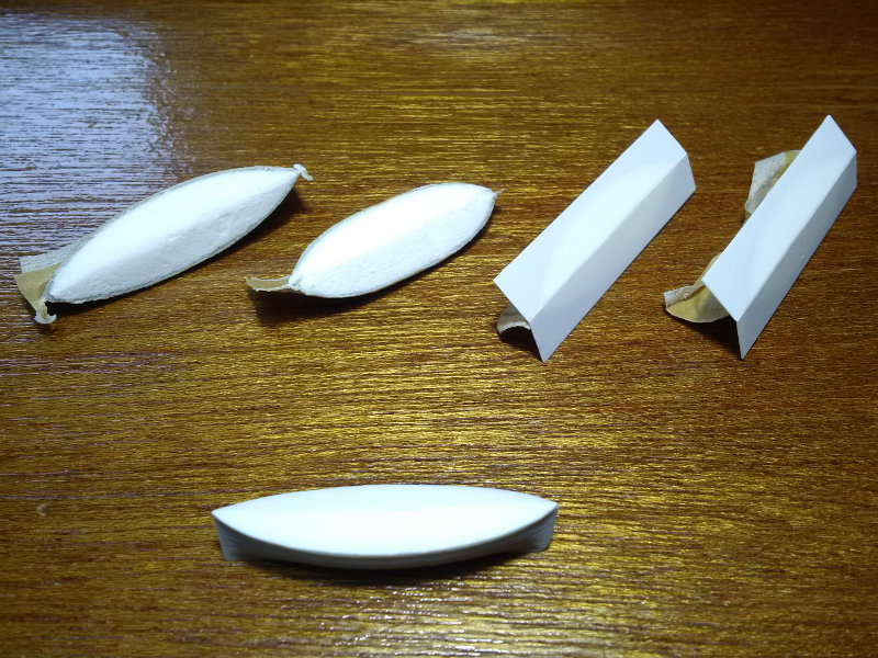

Die Persenning für Bei- und Rettungsboote mache ich aus einer Lage eines Papiertaschentuchs (nicht geprägt!). Das Blatt wird grob zurecht geschnitten, aufgelegt und dann mit verdünntem wasserlöslichem Weißleim verklebt. Nach dem Trocknen kann man die Ränder gut beschneiden und die Persenning mit etwas Farbe wasserdicht machen. Durch das Papier bekommt die Persenning automatisch eine schöne Textur, die an Stoff erinnert. Ich baue meine Modelle zwar in 1:100 (keine TITANIC :( ), in 1:200 sollte das mit dem Papier aber auch problemlos machbar sein.

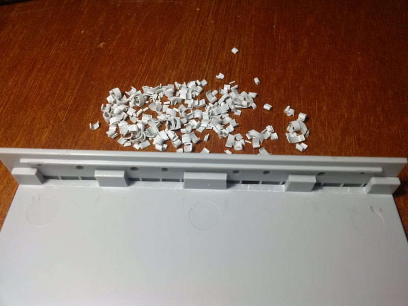

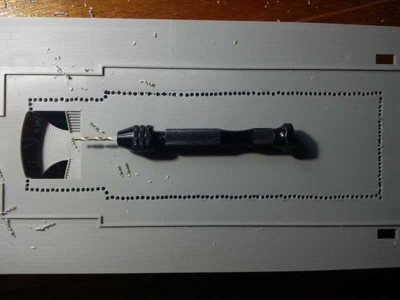

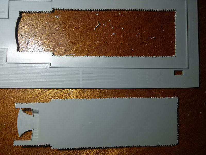

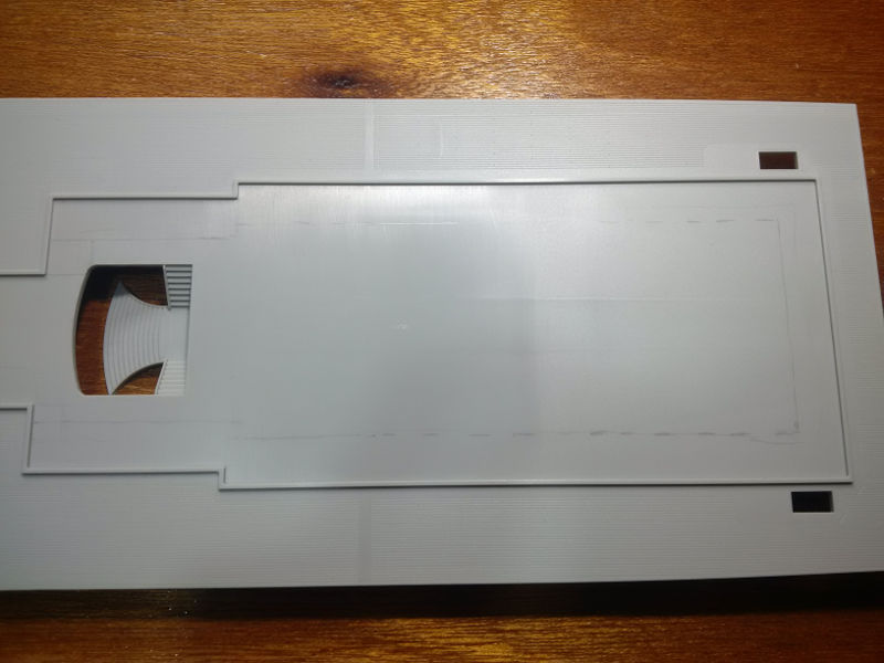

Hier eine detaillierte Arbeitsfolge, wie den großen Deckteile Materialien entnommen wird. Damit sollten die Aufbauten leichter werden und ich zusätzliches Material bekommen.
Markieren der Fläche.
Perforieren.
Heraus gebrochen.
Die Kanten mit einem Messer nachbearbeitet.
