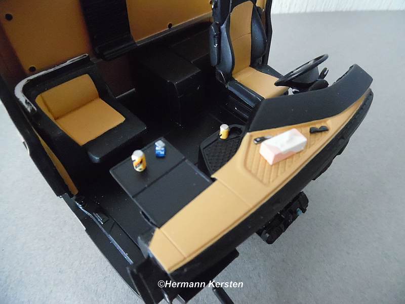

Hallo Bastelgemeinde!
Heute gibt es ein kleines Update von kleine und sehr kleine sachen.
Momentan bin ich mit der Rücklehne des Solo-Stuhls beschäftigt, aber hatte noch etwas ziet für die kliene Details in Kabine.
Zuerst die Deckenhalterungen, in die das obere Bett, Was ich in dieser Kabine nicht mache, gehängt wird,
Dann die kleine Details wie die 2 Klapptische, 1 im Armaturenbrett und 1 auf dem Bett.
Hier und dort sind einige sehr kleine Details platziert wie die Zigarettenschachtel, Feuerzeug, Trinkdosen, Sonnenbrillen, Tissue-Box mit einem echten Stück Tissue, und einen elektronischen Zündschlüssel anstelle eines altmodischen Schlüsselbund. :D
Zuerst 2 Beispiele für das Solo-Interieur
Und die Übersetzung auf 1/24.....
Und mit der Frau...
Ja leute, dies waren die kleinen sachen die in der Zwischenzeit gemacht sind. :)

Moin Hermann,
Sehr sehr schön, diese ganzen kleinen Details, aber auch dieser andere Beifahrersitz, hat was. :ok:
Die Sonnenbrille und die Tissoubox, gefallen mir besonders gut :love: da kann ich mir für meinen Camper wieder ein paar Dinge abschauen. :grins:
Danke Bernd. :hand: und ja, die Sonnenbrille und die Tissoubox kann man auch in einen Camper verwenden. :)
Heute die fertigstellung des Innenraums!
Die Solo-Sitz ist fertig, die Sicherheitsgurte, Gardienen und Bodenmatte sind platziert..... :idee: ....ah ja...der "richtige" elektronische Zündschlüssel mit Adblue- und der Tankverschlussel befinden sich in der Zündung.
Der Schlüssel auf dem Armaturenbrett ist eher ein moderner Autoschlüssel. habe ich später herausgefunden. :bang: :rot: :rot:
Ah, das Auto des Fahrers steht in diesem Fall auf dem Parkplatz des Transportunternehmens. :pfeif:
