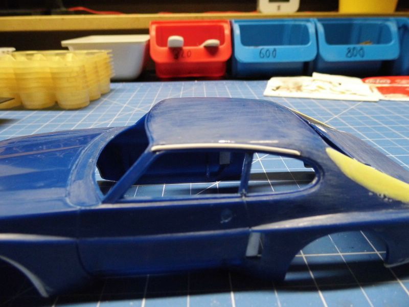

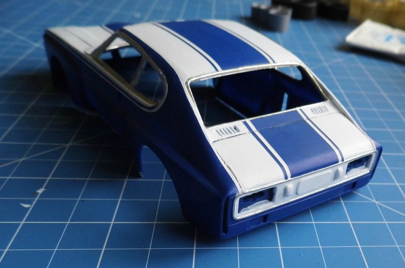

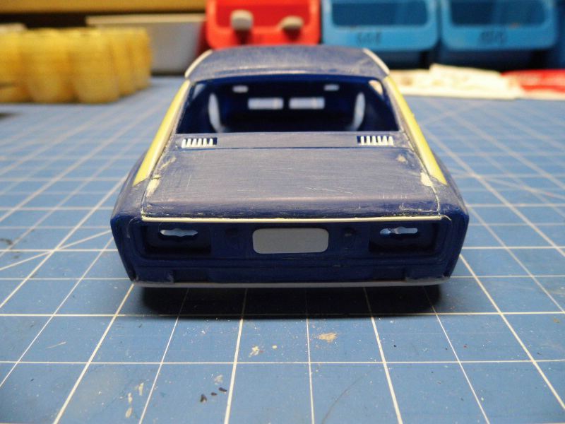

Angefangen habe ich mit der Überarbeitumng der Karosserie:
zur Erinnerung heir die Basis:

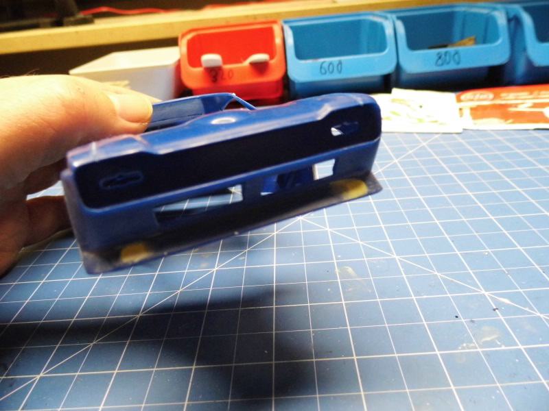

- Korrektur der B-Säule auf der linken Seite ( ist ein gfrundsätzliches Problem bei diesem Bausatz )
- vorne die Öffnung Radkästen verkleinert
- hinten am Heckfenster die Karosserieform angepaßt
- hinten oberhalb vom Kofferraumdeckel die beiden Lüftungsgitter nachgebaut
- vorne die beiden Belüftungen zum Motorraum geöffnet
- die Belüftungslöcher im Frontspoiler verschlossen
- Regenrinne angebracht

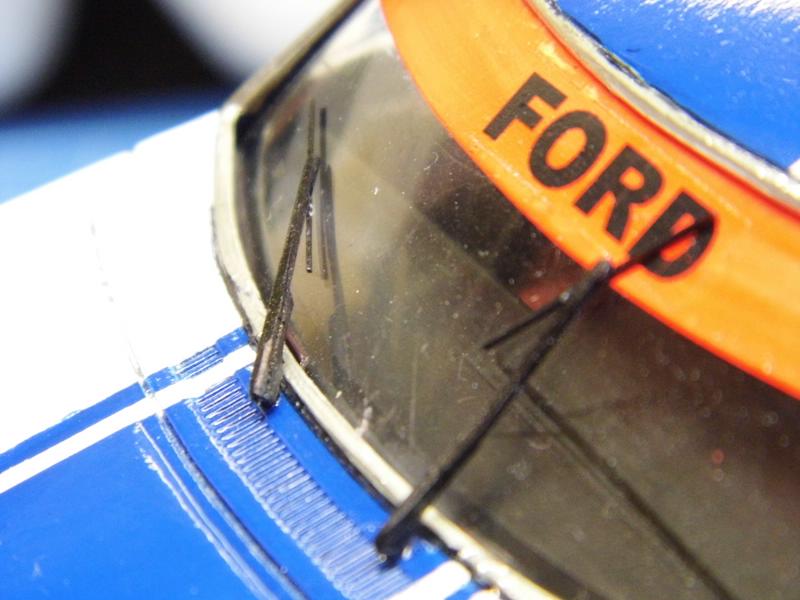

- angegossenen Scheibenwischer entfernt
- das Heck von unten noch etwas aufgefüttert und die Aussparrungen für die Doppelauspuffanlage
modeliert.
- Numerschildplatte hinten angebracht
- die Zierleiste am Kofferraum korrigiert
- die angegossenen Türgriffe entferntz und die Griffmulde ausgeschliffen.
- seitlich hinter den Türen die Kühlöffnung verkleinert
- hinten rechts den Tankdeckel angedeutet
so sah der Rohbau dann aus:

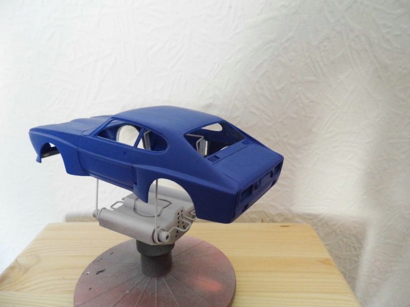

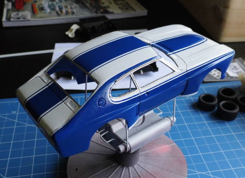

nach dem Verschleifen habe ich dann mit Intense Blue matt von Vaeljo die Karosserie mit dem Pinsel vorlackiert um die Konturen etc. zu prüfen.
Das sah dann so aus:

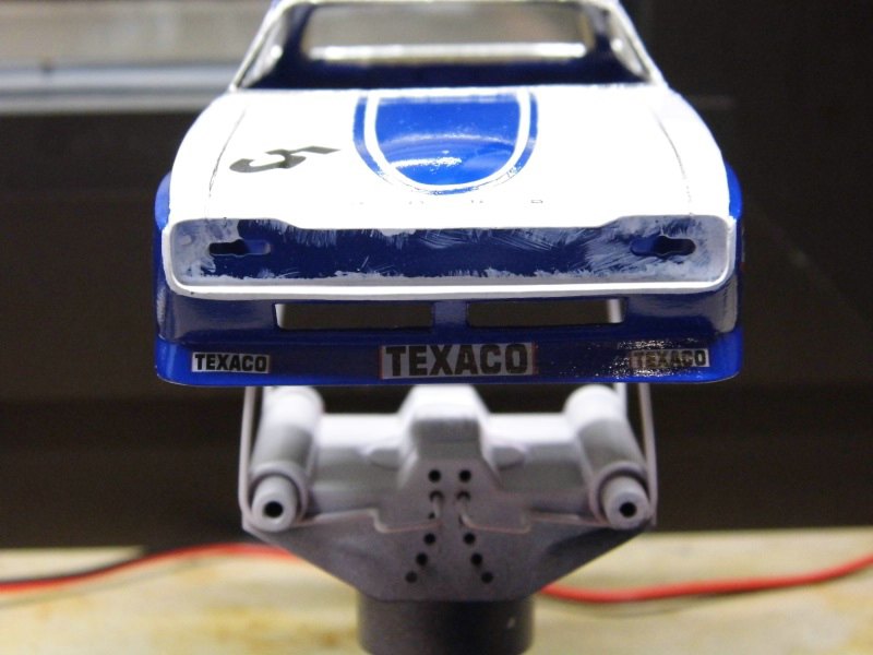

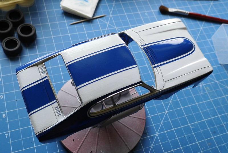

Danach habe ich alles blaue abgeklebt um die typische Lackierung der Werks-Capri mit Weiß und Pinsel aufzumalen. Fehler! :verrückt: wie sich noch zeigen sollte,
da das matte Weiß von Vaeljo bei weitem nicht die gleichen positiven Eigenschaften hatte als das Blau, was bei Weiß matt wohl ein allgemeines Problem ist.
Vom Grundsatz her hat das soweit auch sehr Gut geklappt, nur waren sie Pinselstriche bei dem weiß doch etwas stärker ausgeprägt.
Ich habe nochg versucht dies einigermaßen zu korrigieren was mit soweit auch gelungen ist.
Auf grund der aufwendigen Abkelebarbeiten wollte ich die Lackierung aber nicht ganz neu machen.
Beim nächstenmal wird das wieder mit der Airbrusch gemacht.
Die Fensterrahmen wurden noch mit Barematel-Folie beklebt.
Ergebnis:
Damit das Ganze jetzt noch etwas Glanz bekommt und später die Decals aufgetragen werden können habe ich die erste Schicht Klarlack
aufgetragen. Hierzu habe ich Mr. Metal Primer aus der Dose verwendet. Der Vorteil ist er trocknet sehr schnell aus und glänzt nicht zu extrem.
Sieht schon besser aus:

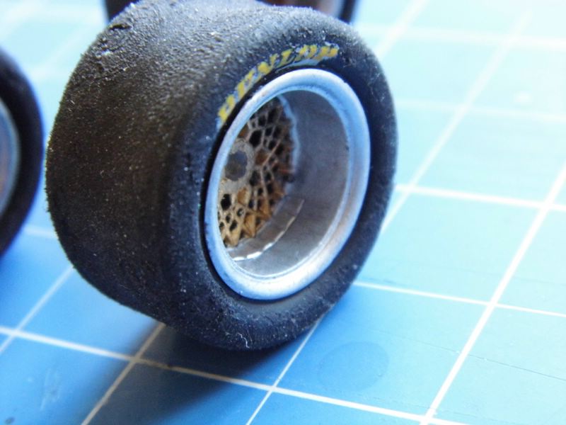

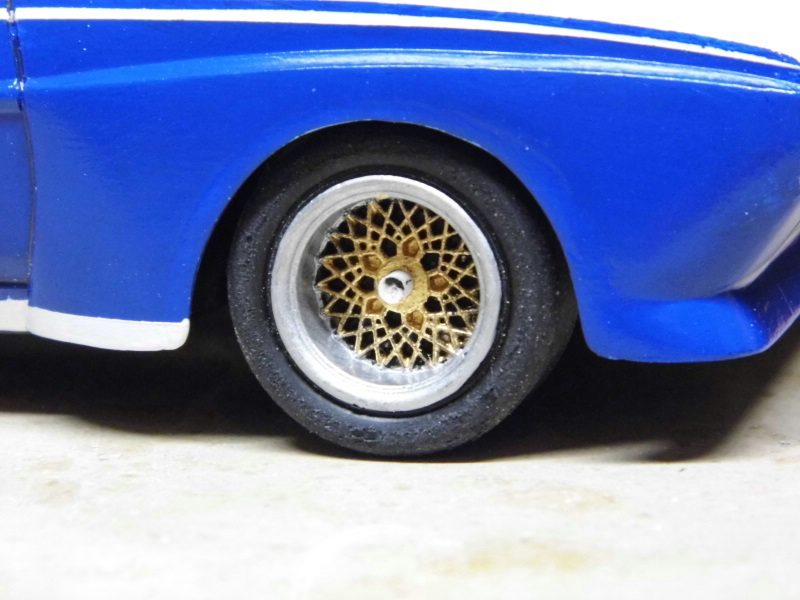

Die Bereifung stammt vom Heller Bausatz des Porsche934 und die Decals von einem Tamiya Bausatz des Porsche 956.
Dargestellt werden sollen hier Fünfg-Loch-Felgen.
Für die Frontbeleuchtung wurden die angedeutetet Lampen aufgebohrt und durch ensprechende Linsen von Jens Scaleracing ersetzt.
Des Weiteren wurde entchromt und entsprechend neu lackiert.
Das sieht dann so aus:

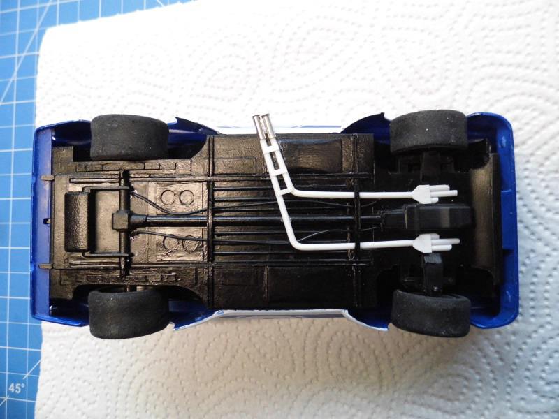

Dee Bausatz eigene Unterboden bekam ebenfalls eine kleine Überarbeitung, entspricht zwar auch nicht dem Original
sieht aber um Längen besser aus. Etwas Feintuning wird hier noch folgen. Die hinteren Blattfedern habe ich versucht anzudeuten.

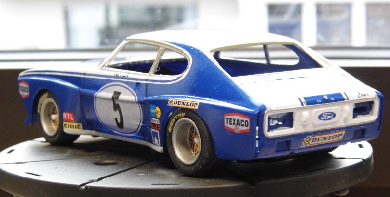

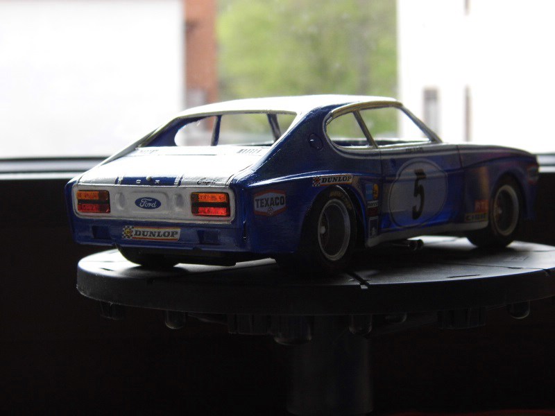

An der Karosserie wurden di e Declas angebracht und mit Klarlack versiegelt. DIe Decals selber stammen von div. Bausätzen oder aus der Restekiste so wie vom Decaldoc.
Ebenefalls habe ich die Matallsticker von Bellkits für die Fordschriftzüge verwendet. Ergänzt wurde das Ganze noch mit der Heckbeleuchtung.
HIer noch mal ein Bild mit den provisorischen Endrohren:
So das soll es für heute gewesen sein, bin gespannt auf eure Meinungen.
Gruß Boris :wink:

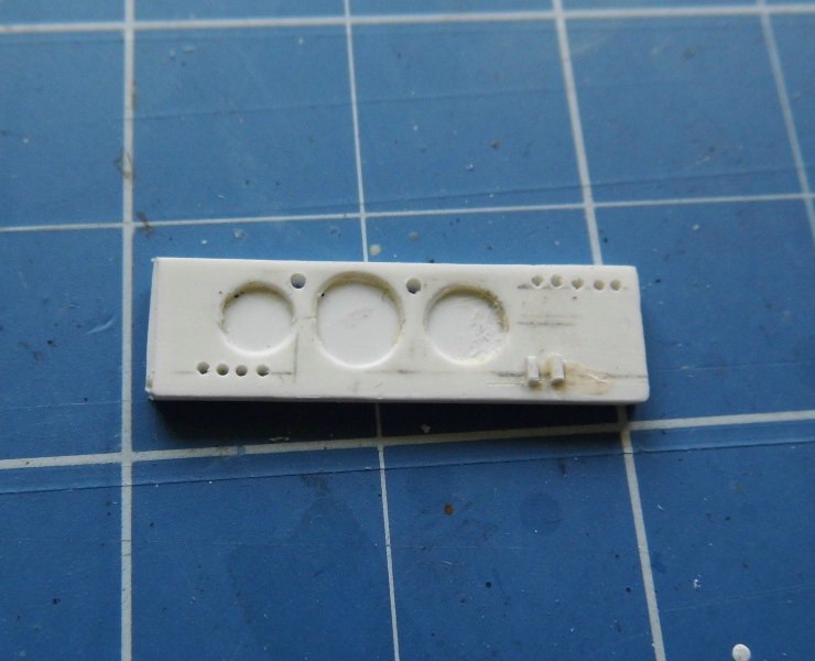

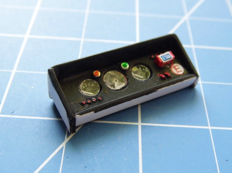

Anschliessend habe ich das Armaturenbrett komplett aus Plastiksheet neu aufgebaut.
HIer der bisherige Stand.

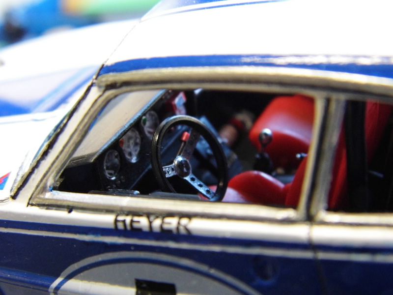

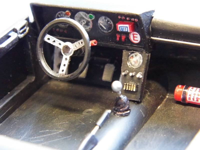

Ich habe am Cockpit weitergearbeitet und es wurde noch einiges ergänzt:
- Pedalerie, Schalthebel incl. Balg, Handbremse, Türgrife/-öffner und Türverkleidung, Hebel am Lenkrad
wurden Scratch gebaut.
Die Zierleiste am Handschufach wurde aus einer Gitarrensaite gemacht.
Für den Schalthebel habe ich eine Stecknadel genommen wie man sie oft nach
einem Hemdkauf übrig hat.
Die für meine Geschmack richtigen Sitze habe ich auch gefunden, dies müssen noch rot matt lackiert werden.
Dann fehlen nur noch Überrollbügel und die Gurte.
Hier die Bilder vom aktuellen Stand:
Viel Spaß beim Betrachten und ggf. kommentieren.
Gruß Boris :wink:

Ich habe die Felgen noch etwas überarbeitet und ihnen Unwuchtgewichte und Ventile spendiert.

Dann habe ich mal testweise das Cockpit in die Karosserie gesetzt um zu sehen wie das Ganze später wirkt.
Das Cockpit wurde noch mit Überrollbügel und Gurten versehen und einem Belüftungsschlauch für den Fahrer.
Die Sitze wurden mit Microballs und Farbe versehen und leicht gealtert.

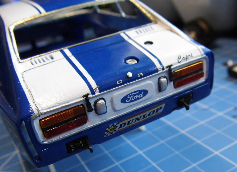

Samstag, 20. Oktober 2018, 14:28

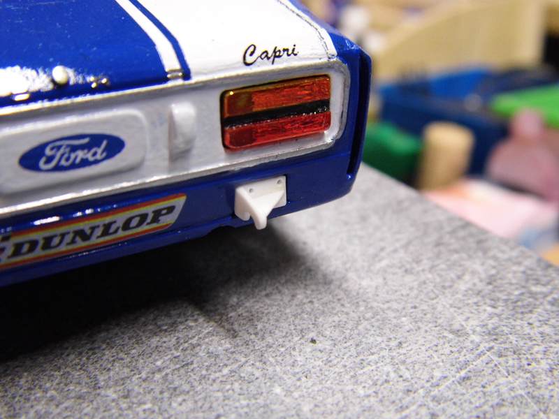

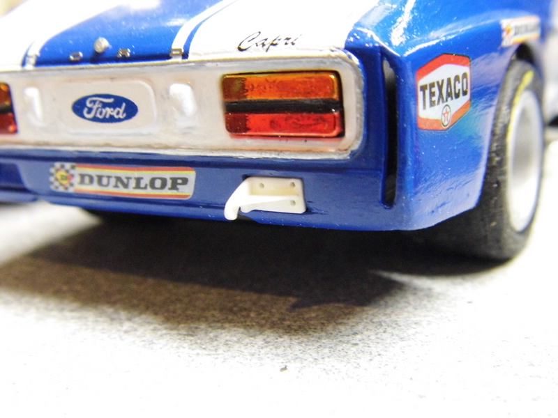

in kleinen Schritten geht es Richtung Zielgerade.
Ich habe gerade die Heckpartie soweit fertiggestellt.
Nummernschildleuchten lackiert, Wagenhebevorrichtung und Haubenverschlüsse angebracht.
Eure Meinung ist gefragt.
Gruß Boris :wink:

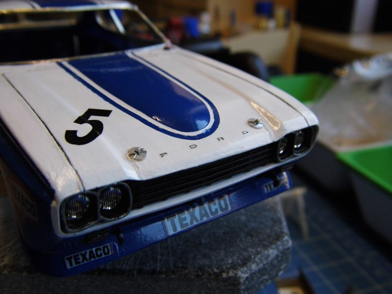

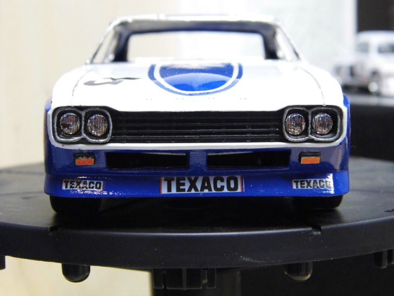

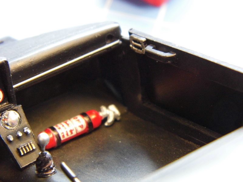

Trotz schönem Wetter habe ich heute die Frontpartie fertiggestellt,
d.h. Lüftungsgitter ergänzt, Habenverschlüsse scratch erstellt, Notaus/Unterbrecher erstellt,
Spiegel angebracht.
Ergebnis:
Meinungen +/- erwünscht.
Schönen Sonntag noch.
Gruß Boris :wink:

Hier lohnt es sich genau hinzuschauen!! Wirklich spitze der Capri!

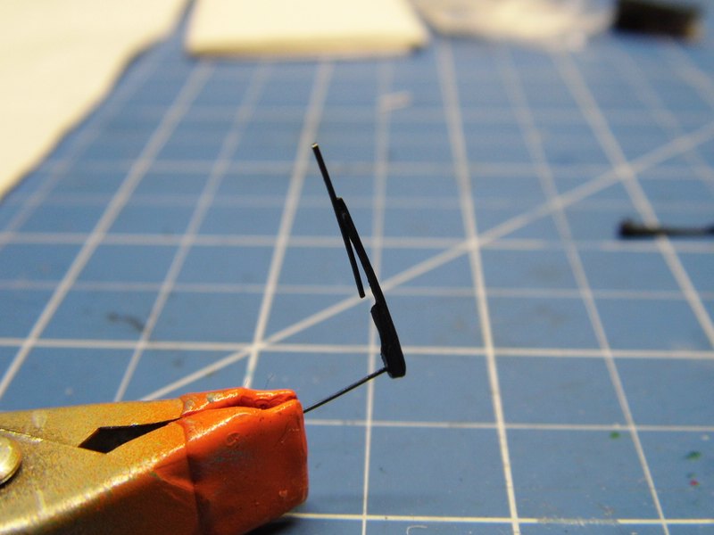

Eine bescheidene Frage: Wie wurden denn die Haubenverschlüsse erstellt?
Danke für den detaillierten Bericht noch!
Jochen
Dienstag, 23. Oktober 2018, 18:28

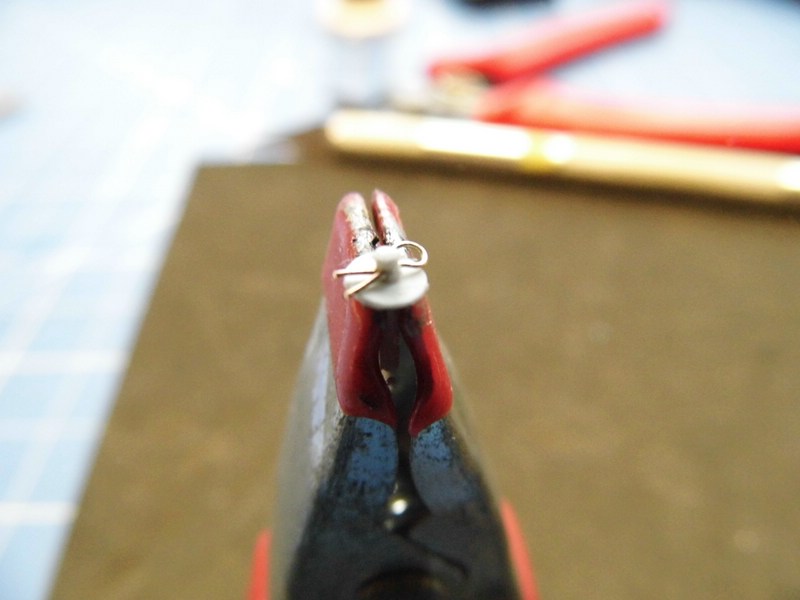

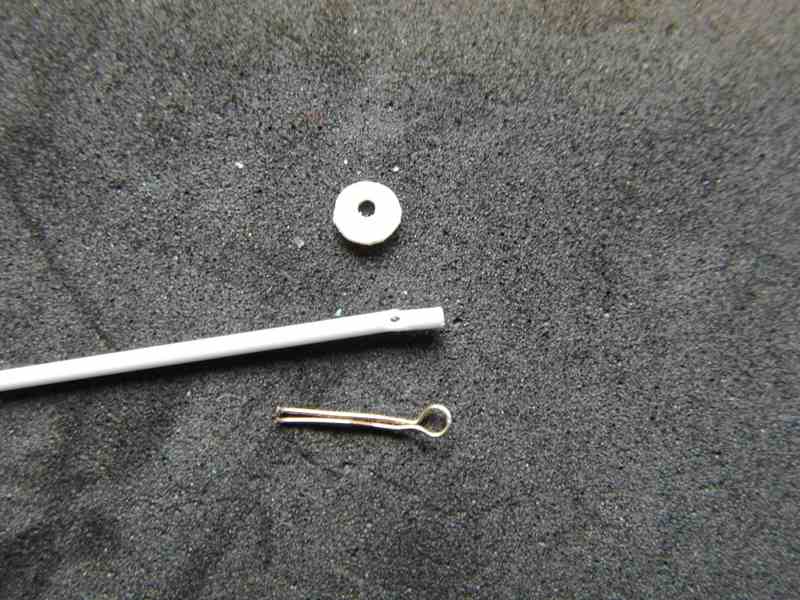

Habenverschlüsse selbst gemacht
Hallo Jochen und für alle Interessierten,
hier meine Vorgehensweise für einen einfachen aber effektvollen Haubenverschluß,
wenn man sich Ätzteile sparen möchte, die ich schon bei mehreren Modellen angewendet habe.
benötigtes Material:
ein Stück dünnes Plastiksheet 0,25 - 0,3 mm Stärke für die "Unterlegscheibe"
ein Stück rundes Plastiksheet Durchmesser 0,88 - 1,0 mm (je nach gewünschter Lochgröße 0,5 od. 0,6 mm)
Minibohrer + Bohrer Durchmesser von 0,3mm - 0,6 mm
Silberner Basteldraht Durchmesser von 0,2 - 0,3 mm
optional sehr feinen silbernen Litzendraht als Sicherungsschnur
eine flache Schlüsselfeile
Lochzange
Silberne Farbe
Mit der Lochzange eine Scheibe im Durchmesser von 3mm od. etwas kleiner ausstanzen und mittig ein Loch
von 0,9 bis 1,0 mm bohren. Den Rundstab an der Bohrstelle mit Kante der Feile etwas abflachen, damit der Borer besseren Halt hat.
Dann erst ein kleines Loch vorbohren und dann langsam auf die gewünschte Größe aufbohren (hier max. 0,6 mm).
Aus dem Basteldraht mit Hilfe eines Bohrschaftes vom Minibohrer eine Öse biegen ( ich habe hier eine Durchmesser von 1,2 mm genommen ).
Wenn man das vor dem Einfädeln macht, hat man eine schöner Form der Öse und das Einfädeln und durchziehen geht einfacher.
Jetzt dem ganzen entsprechend Farbe geben (hab ich hier am Beispiel weggelassen) und dann den Rundstab durch die Unterlegscheibe schieben
sowie die Öse einfädeln.
Dann den Draht vorsichtig mit dem Bastelmesser etwas aufbiegen und das überschüssige Material mit einer Bastelzange abschneiden.
Den Kopf noch vorsichtig kürzen und etwas in Form schleifen.
So und wer dann noch möchte oder wenn es das Vorbild verlangt, kann aus feinem Litzendraht noch eine Sicherungsschnur
durch die Öse fädeln und anschließen leicht verzwirbeln. Jetzt ist alles bereit zum Einbau am Modell.
Bei meinem Capri habe ich dann je ein Loch von 1,0 mm in die Haube gebohrt, dann Klebstoff an die Unterseite
der Unterlegscheibe angebracht und das Ganze dann eingesetzt und positioniert. Den Rundstab habe ich dann
vorsichtig soweit eingeschoben bis die Öse richtig auflag. That´s it.
Die Maße kann man natürlich je nach eigenem Empfinden/Maßstab/Material und Können entsprechend abwandeln.
Gruß Boris :wink:

Finale
Hallo Zusammen,
@Zakspeed: Gern geschehen.
Der Bau neigt sich dem Ende zu.
Heute habe ich aus klarem Evergreen die Seitenscheiben erstellt, da bei dem Bausatz keine vorhanden sind.
Die eigentliche Schwierigkeit war die Darstellung der Schiebefenster.
Die Sonnenblende habe ich mit dem weißen 12mm Tamiya-Tape für Rundungen erstellt, da ich kein passendes Decal hatte.
Dann habe ich das Cockpit eingebaut und das Chasis angebracht. Das Ganze wurde nochmal provisorisch auf die Räder gestellt.
Jetzt müssen nur noch die Achsen in der Breite angepaßt werden. Scheibenwischer und Türgriffe ebenso. That´s it.
Hier die letzten Bilder in diesem Baubericht.
Danke an alle die den Bau, trotz längerer Unterbrechungen interessiert verfolgt haben und bei der Stange geblieben sind,
sowie natürlich an all die sich hier aktiv eingebracht haben. :ok:
Das fertige Modell seht ihr dann in der Galerie.
Gruß Boris :wink:

Scheibenwischer selbst gebaut
was ich allen Interessierten nicht vorenthalten möchte, sind meine selbstgebauten Scheibenwischer.
Da der Bausatz keine Scheibenwischer hat und ich keine passenden in meinem Fundus habe,
bin ich der Idee verfallen dies selbst zu erstellen.
Hierzu habe ich benötigt:
1x Plastiksheet vierkant 1 x 1 mm
1x Plastiksheet rechteckig 0,5mm x 0,75 mm
1x Plastiksheet rechteckig 0,25 mm x0,5 mm ( für das Wischblatt)
1x Stück Draht 0,5 mm im Durchmesser
In den Vierkant wurde ein Loch gebohrt für die spätere Achse.
Dann habe ich auf den Vierkant das rechteckige Sheet 0,5x0,75 mm aufgeklebt
und dann den Wischerarm in Form geschliffen.
Dann wurde die Achse eingeklebt und das Ganze incl. Wischblatt mit Farbe versehen.
Die größte Schwierigkeit ist das Wischblatt mit der schmalen Kante auf den Arm zu kleben.
Das Wischblatt wurde erst nach dem verkleben passend gekürzt.
Fertig sieht das Ganze dann so aus.
Am Modell mit beiden Wischern:
Das Ganze wurde nach Augenmaß erstellt und geht natürlich auch noch besser.
Mich würde mal eure Meinung zu den Teilen interessieren.
Das war es jetzt aber für diesen Bau, da jetzt nichts mehr von mir selbst zu erstellen ist.
Gruß Boris :wink:
