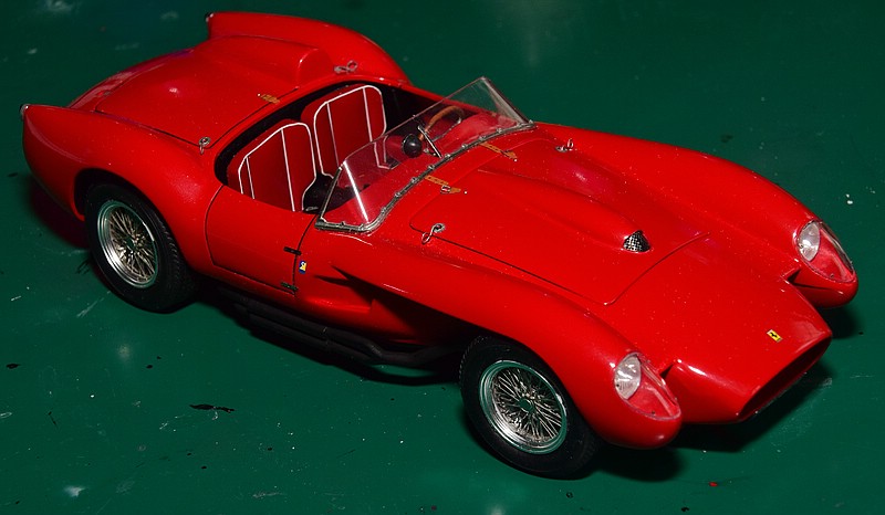

Nach der ersten Lackschicht gabs mal eine provisorische Stellprobe ohne jegliches Fahrwerk mit den Rädern

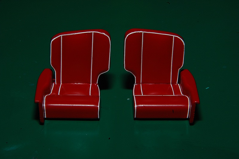

Die Sitze wurden dann einen Ton dunkler als die Karo rot lackiert, bekamen dann weiße Sitzkeder mit 0,25 mm Streifendecals von TL Decals und zum Abschluß einen seidenmatten Klarlacküberzug
Und dann wurden noch die Gurte angebracht, natürlich richtige Gurtbänder und Ätzteile aus dem Ätzteilsatz
