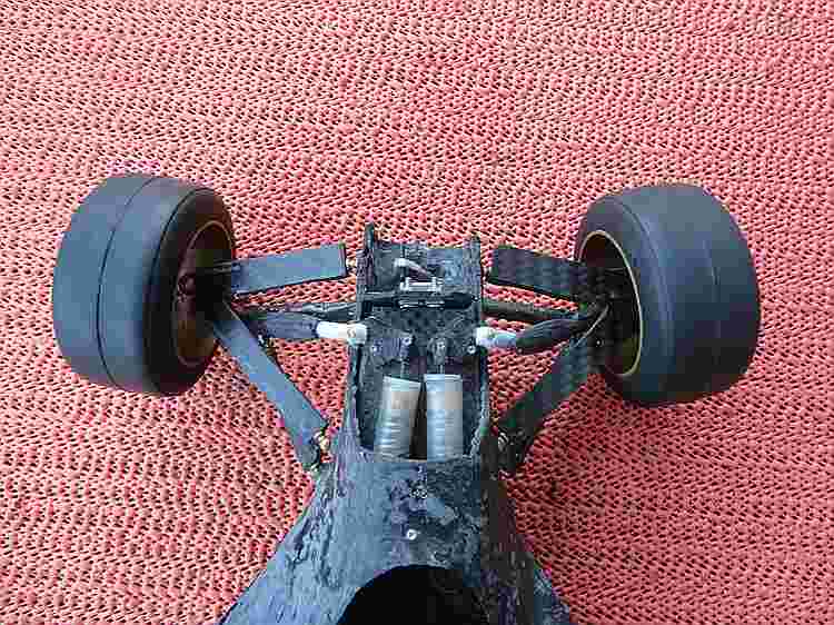

schönes Stück Arbeit. Die Einstellung der spur wäre aber doch auch durch Ein bzw Ausdrehen des Gewindes der Spurstange möglich, oder nicht ? :whistling:
190
Montag, 2. Juli 2018, 22:07
Hallo Hans Jürgen :wink:
Mit der Einstelltung der Spur hast Du natürlich recht - das wird auch über das Verdrehen der Spurstange geregelt - Diese hier gezeigte Konstruktion allerdings dient der Sturzverstellung. ;)
Spur:
Wie auf dem Bild zu sehen geht´s bei der Spureinstellung um die Position der Räder zueinander in Fahrtrichtung - das wird in der Tat mittels Spurstange verstellt. :)
Die Spur sollte in einem leichten Winkel nach innen laufen, um einen besseren Geradauslauf zu gewährleisten.
Sturz:
Bei der Sturzeinstellung geht´s auch um die Postion der Räder zueinander -allerdings von Vorne gesehen - um dies einzustellen der ganze zuletzt gezeigte Aufwand. :D
Der Sturz sollte wiederum leicht nach innen geneigt eingestellt werden, um die Auflagefläche der Reifen bei Kurvenfahrten zu maßimieren - in erster Linie des Kurvenäußeren Rades.
Und deshalb der ganze Aufwand. ;)
P.S. Ich habe extra für die Bilder die Räder lose ans Auto gehalten - um zu verdeutlichen was ich meine.
LG Martin
