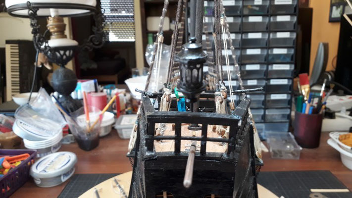

Hi Franz! :wink:

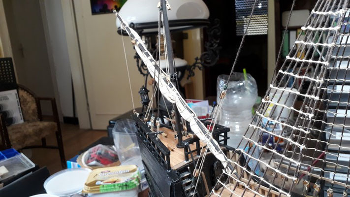

Ich sehe gerade: Die Fockmastpardune auf Steuerbord ist im Bereich des Taljeläufers leicht verdreht. Könntest Du das noch ändern? Ansonsten sehr schön! :ok:
p.s.: Wobei ich mir doch sehr die Frage stelle, ob das Wasserstag, das der Bausatz vorsieht und das sich auch an der Replika finden lässt, historich wirklich korrekt ist. Meines Wissens kamen sie erst sehr viel später auf.... :idee:

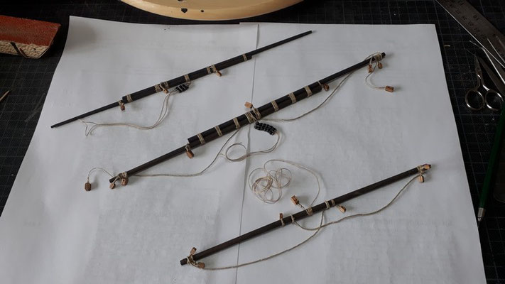

667
Freitag, 6. Juli 2018, 11:09

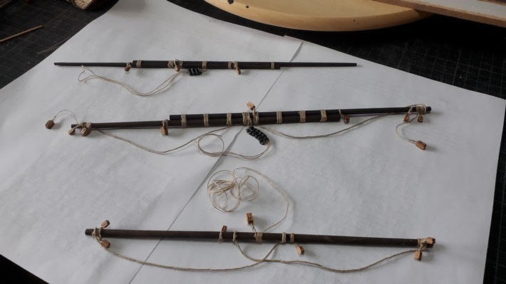

Guten Morgen liebe Kollegen,
Danke für den Tip Chris,

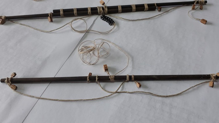

Besanrute, Großrah und Fockrah gefertigt...
der Franz :abhau:
im Bau: Nao Victoria 1:50

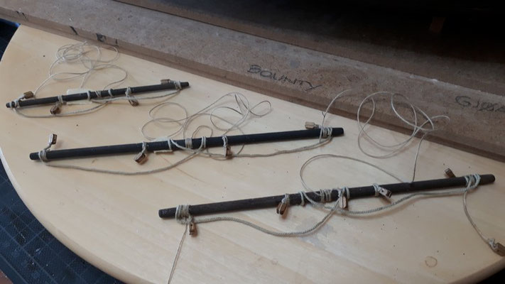

677
Sonntag, 8. Juli 2018, 11:17

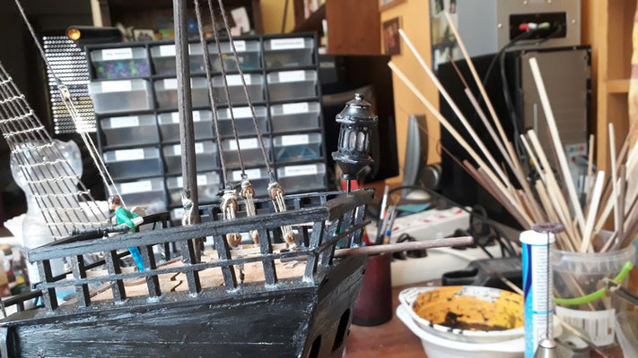

Guten Morgen und vielen Dank für das rege Interesse liebe Kolleginnen und Kollegen,
Restl. Rahen gefertigt, Blinderah, Vormarsrah und Großmarsrah, Drehbassen montiert, Hecklaterne und Anker gesetzt.
der Franz :abhau:

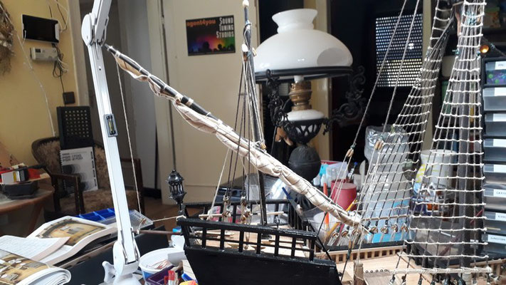

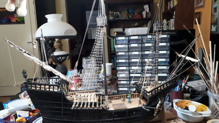

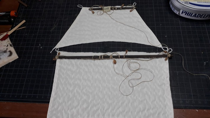

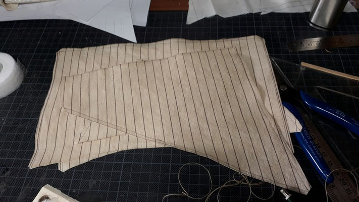

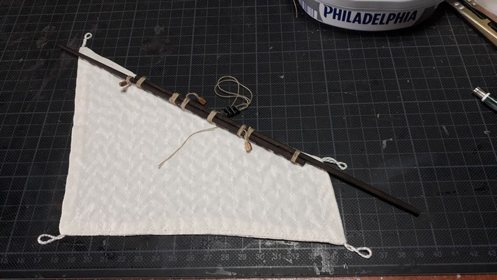

Mittwoch, 18. Juli 2018, 13:08
Nachdem die vorh. Segel nicht passten, habe ich Papierschablonen für die neuen Segel erstellt.
Stoff bekam ich von einem netten Modellbaukollegen.
Erstmal die Appretur rausgewaschen, dann den Stoff mit schwarzem Tee gefärbt und nach den
Schablonen zugeschnitten.
Die Kanten mit Prym Fray Check eingetrichen, damit sie nicht ausfransen.
Die Säume geklebt und an die Rahen genäht, anschließend gerefft.
Alle Segel und Rahen sind fertig, Blinde und Besansegel sind angeschlagen...
der Franz :abhau:

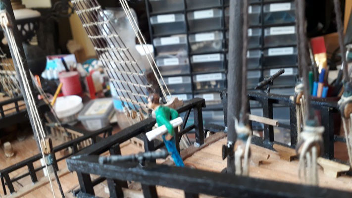

Mittwoch, 18. Juli 2018, 13:20

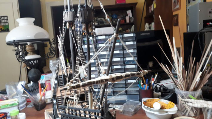

Hi Franz! :wink:
Das sieht doch schon richtig gut aus! :ok:
Eine Nachfrage zu dem Tau am Besansegel, das durch den Block auf der Schotstütze/ Papegojanstock an die achterliche Reling läuft: Ist das die Schot des Besansegels? Falls ja, müsste sie nicht oben an der Besanrute ansetzen sondern ziemlich mittig, da sich dort beim geborgenen Segel das schothorn befände.
Wenn es eine achterliche Abspannung der Rute sein soll (Geere), dann müsste sie zum Belegen an die Seitenreling führen.
(Sind nur Details, ich weiß... :thumbsup: )
Beiträge: 858

689
Mittwoch, 18. Juli 2018, 13:35
Danke Chris,
Das Tau sollte Abspannung und für die spätere Flagge dienen.
Die Schot läuft ca zur Mitte hoch zum Block, zurück zum Block am
Achterdeck...
Ich habe leider keinerlei Belegungsplan o. ähnliches, ich tüftel mir das
anhand von Fotos und dem bisher gelernten heraus, da wird sicher
sehr vieles nicht richtig sein.
der Franz :abhau:
