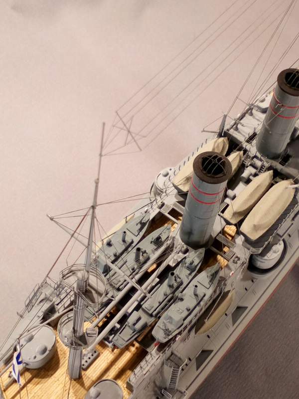

Mahlzeit allerseits!
Bald ist der Endspurt zuende!
Zweite Mast aufgestellt und getakelt. Es fällt auf, daß er zum Bug hin keine Stützseile hat, die wären ja auch dem Bootskran im Weg gewesen. Also war die ganze Takelage eher eine Sicherheitsreserve, die Masten standen auch ohne. Bei einem Kriegsschiff muss man ja auch damit rechnen, daß mal was kaputt geht..

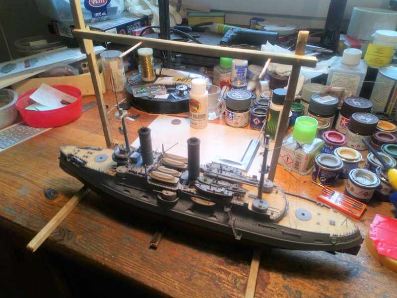

Es fehlt noch das, was die Masten direkt miteinander verbindet, nämlich die zu Recht gefürchtete Reusenantenne:
Zuerst die Abstandhalter mit Teppichklebeband auf leicht modifizierte Zahnstocher geklebt und diese dann in Löcher in einem Sylvesterraketenleitstab (für sowas horte ich die Dinger) gesteckt. Dann mit 0,02 mm Elastikfaden verspannt, schön sachte gleichmäßig gespannt. An beiden Enden ein paar Zentimeter über lassen.
Auch aus Feuerwerksresten ein passendes Gestell gezimmert..
..mit dem die Abstandhalter an ihrer Position fixiert sind. Ganz so ordentlich hing das Teil in Wirklichkeit auch nicht, gut so, Perfektion ist mit diesem Schlabberfaden nämlich kaum zu erreichen, man kriegt nicht 6 Fäden in je 3 Abschnitten absolut gleich gespannt. Ich jedenfalls nicht.
Dann die Enden an die Maststengen geklebt, die Vorrichtung entfernt und die Überstände gekappt. Ein Faden hätte etwas mehr Spannung gebraucht..egal, ich wollte die Masten nicht krumm ziehen, bei der vorderen Rah ist mir nämlich genau das passiert.
Takelage fertig! Gut, daß es diesen Elastikfaden gibt, nach alter Väter Sitte mit gezogenem Gußast wäre das so nicht möglich gewesen.

Dank Euch!
Auf diese Antenne bin ich auch ein bischen stolz, war mir ja bis zuletzt nicht sicher, ob das alles so funktioniert.

Deine Hilfskonstruktion zum Bau und Montage der Reusenantenne ist gut durchdacht :five:

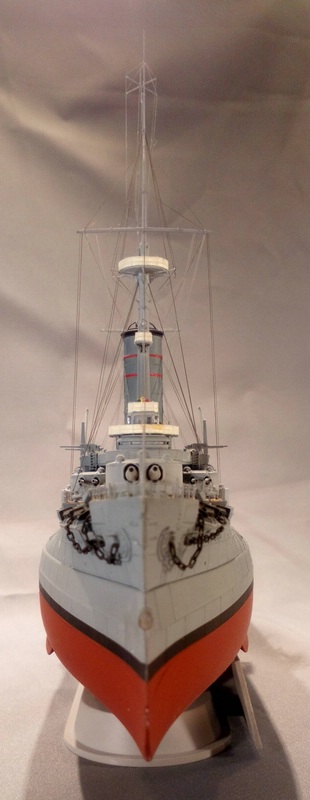

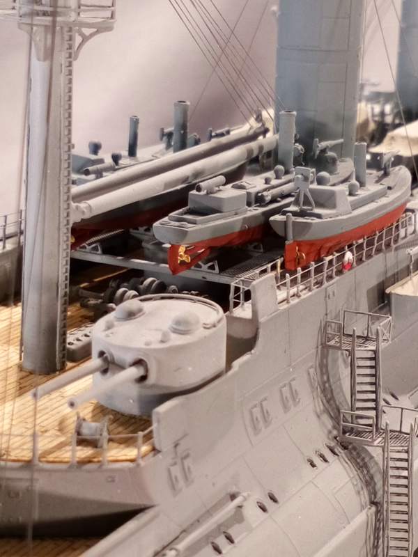

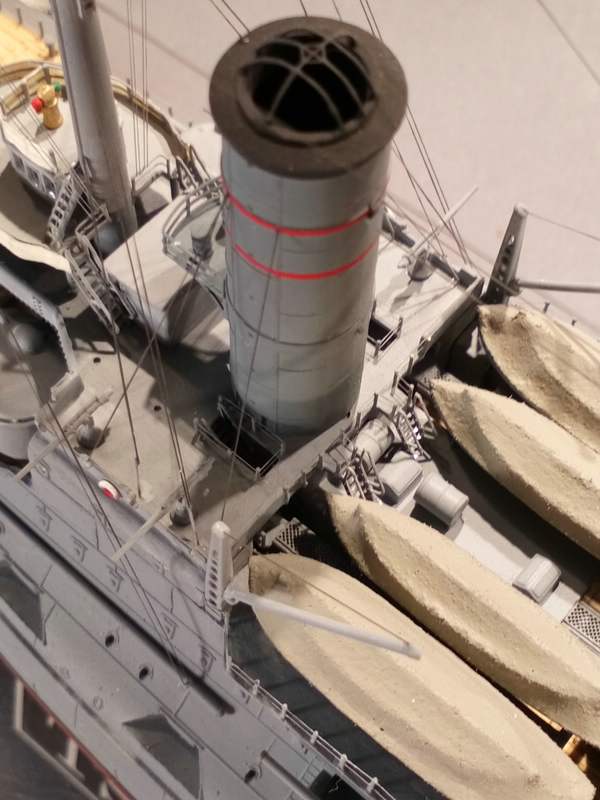

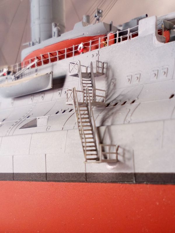

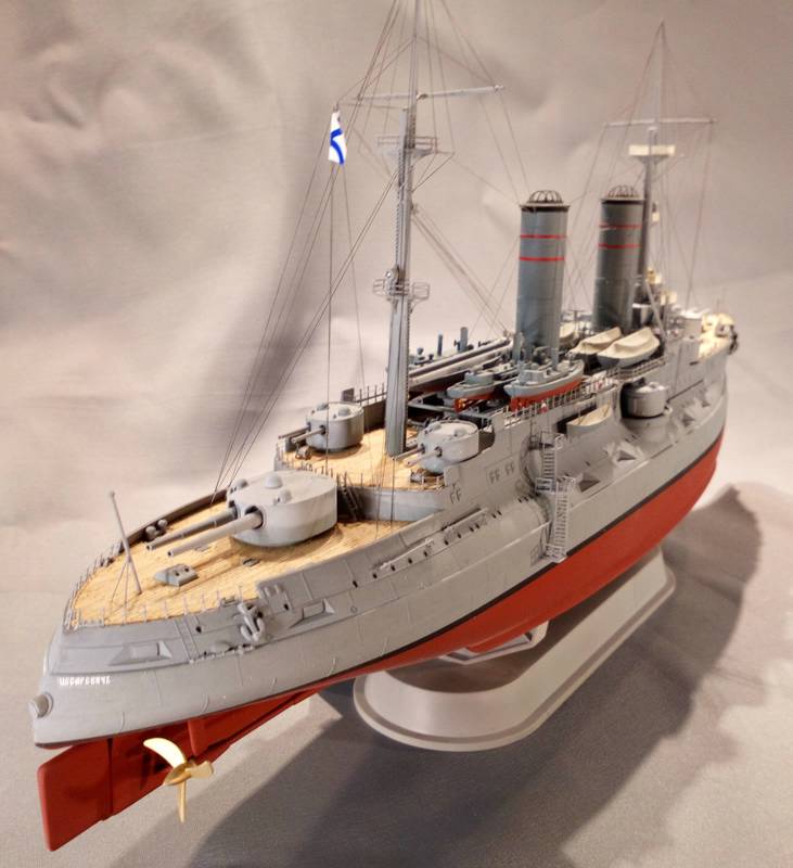

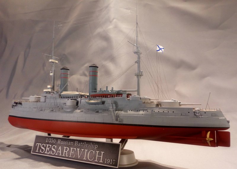

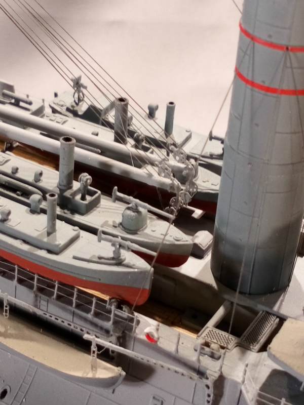

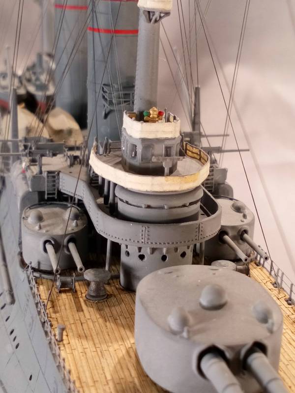

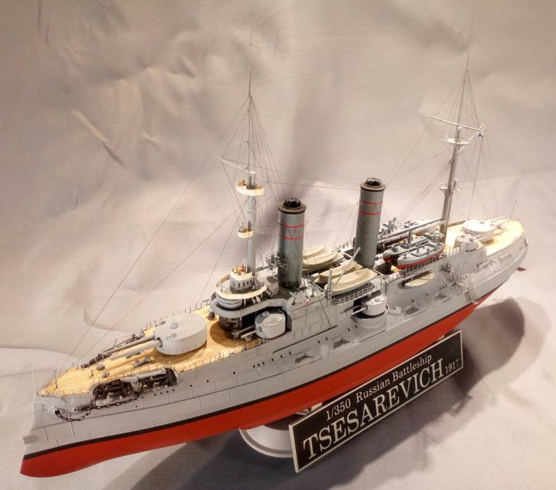

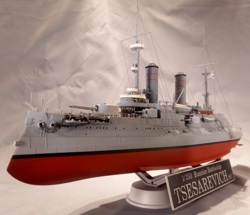

Tsesarevich - Endstand
Es ist vollbracht...

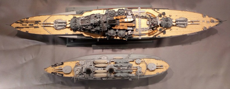

Und zuletzt die inzwischen traditionellen Vergleichsbilder, diesesmal mit der Warspite:
Dazwischen lagen nur 12 Jahre, was für eine Entwicklung!
Fazit:
Viel Licht, aber auch viel Schatten. Der Bausatz ist an sich schön gemacht, teils wundervolle Details und gute Passgenauigkeit und Gußqualität sowie, mit Ausnahme der unbrauchbaren Reling, gute Ätzteile. Wären da nicht die völlig unverständlichen groben Fehler, vor allem Brückendeck und Schanzkleid, sowie die unvollständigen Masten.
Jedenfalls hat der Bau Spass gemacht, auch wenn er durch meinen Detailwahn zeitweise zur Nervenprobe wurde.
Dank schulde ich allen Lesern, Kommentatoren, Anregern, Fragern und Motivatoren.
Bleibt mir gewogen!

Es ist vollbracht...in aller Pracht!!
Glückwunsch zu diesem außergewöhnlichen
Modell.

:respekt: :respekt: :respekt:
Ein wirklich tolles Modell, ich bin wirklich begeistert...

Der gezeigte Vergleich mit der Warspite unterstreicht nicht nur die 12 Jahre Altersunterschied, wohl auch die neue Ära von schnellen Kampfschiffen, wo Rusland schon den Einstieg verpasste...

Ein tolles Modell! Und ein sehr eindrucksvoller Vergleich mit der Warspite.

Die Tsesarevich ist ein wundervolles Modell geworden.
Absolut museumsreif. :love:
[Hoffentlich rennt da nie ein Hund oder Katze oder Baby dagegen.]
