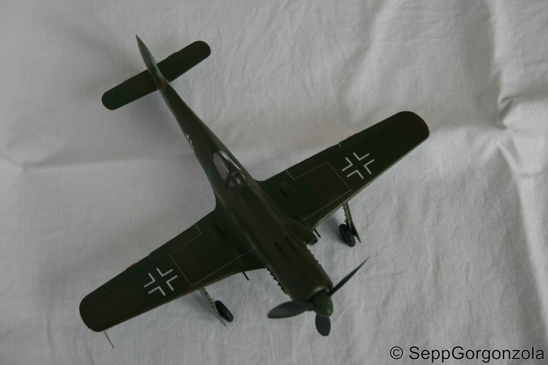

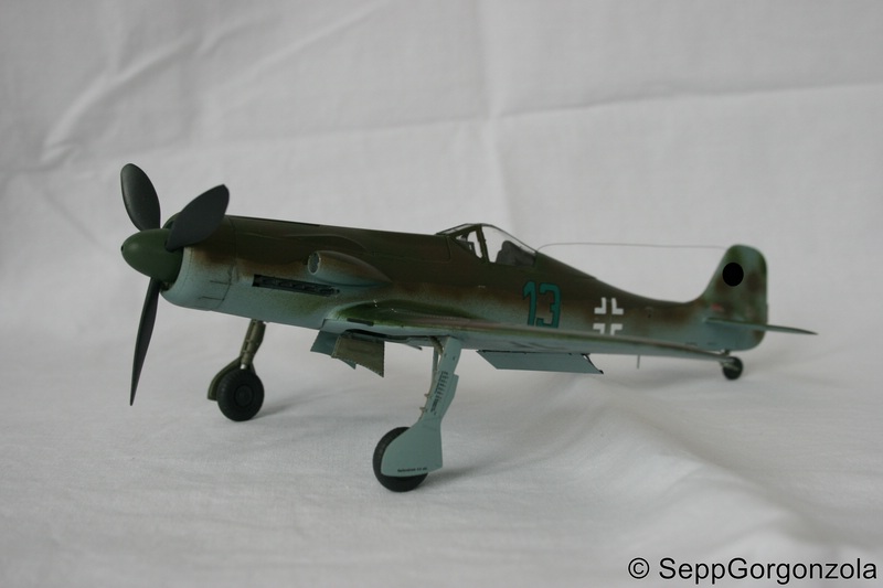

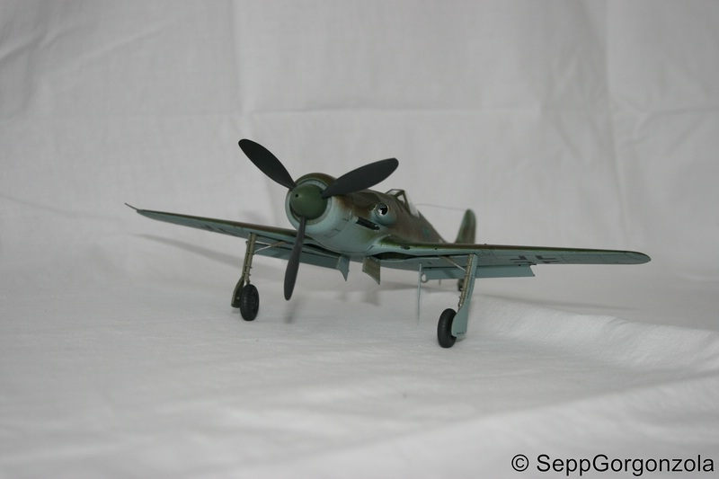

mal wieder was fertig bekommen.
Es handelt sich um die Ta 152 von Hobby Boss in 1:48. Der Bausatz war mehr ein Übungsobjekt für die Übergänge am Rumpf..., naja so gut ist es jetzt zwar nicht geworden aber ich bin einigermaßen zufrieden.
Den Bausatz kann ich ganz gut empfehlen, so gut wie keine Spachtelei nötig. Lackiert mit Farben von Vallejo. Gurte aus der Restekiste.
Flo

Moin Flo,
Also ich finde sie Hammer. Auch die Übergänge sind von dir schlechter beschrieben als sie sind. Finde sie gut. Nicht perfekt aber gut. Hast du frei Hand gemacht? Kannst ja mal dein vorgehen erläutern. Sobald der neue Kompressor bei mir da ist will ich auch bischen spielen mit Druck, Da ich ihn dann richtig und mit manometer einstellen kann. :ok:
Wie gesagt, Top Modell. Ich persönlich hätte sie mehr gealtert. Aber das ist ja immer noch eher eine Geschmackssache und sollte in meinen Augen nicht in die Bewertung ein fliessen.

saubere Bauausführung , dafür schon mal :ok:
Da du " Übungsobjekt" geschrieben hast jetzt eine kritische Betrachtung : auf den ersten Blick sehen die Übergänge passabel aus, auf den zweiten Blick fällt auf, daß du das Grün scharf abgegrenzt hast um dann Braun darüber zu nebeln. Das wirkt nicht so gut. Warum hast du nicht Grün und Braun ineinander weich übergehen lassen? Welche Düse hast Du verwendet ? 0.2 mm Öffnung oder 0.4? Mit 0.2 nah dran und mit sehr wenig Druck bekommst Du schärfere Abgrenzungen und weniger Farbnebel. Ich hoffe Du nimmst mir das jetzt nicht krumm . ^^

Ich habe als erstes das RLM 65 aufgetragen, danach mit Patafix-Würstchen versucht einen weichen Übergang zu brushen.
Verwendet habe ich eine 0,2er Düse, ans freihand-brushen trau ich mich noch nicht so ran... :roll:
Was haltet Ihr von so einem Hilfsmittel für die Gun?
https://www.airbrush-city.de/quick-fix-1…renzung/a-3105/
Wollte mir so was schon für eine Mäander-Tarnung zulegen um einen gleichbleibenden Farbfluß zu haben.

Hallo Flo
Sauber gebaut, die Farbübergänge finde ich gelungen. Vom Farbbegrenzer halte ich nicht viel, bei meiner Evolution ist dies Standard. Meine Erfahrungen mit Vallejo usw. waren nicht die Besten.
Die Farbe trocknete aufgrund des reduzierten Farbflusses vorzu ein. Für ein feineres Spritzbild würde ich auf eine 1.5 Düse ohne diese Vorrichtung umrüsten. Oder wie mein Vorschreiber, weniger Druck und näher ran.
