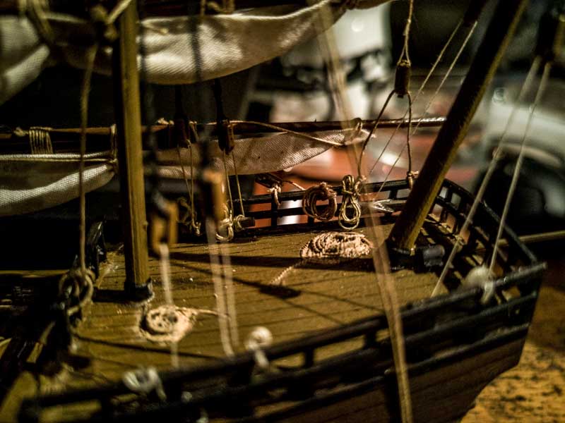

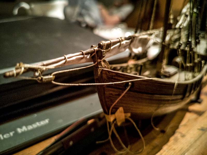

Da bin ich wieder. Das Großsegel ist gerefft, die Rah abgefiert (heißt das so?).
Den Großfall habe ich mit einer Talje an zwei Knechte gebunden, die laut Mondfeld sicherlich da waren. Wie gefällt es Euch?
Auf dem ersten Bild ist der Kolderstock auch gut zu sehen. Im Ausbau befindet sich hier drüber das Spierendach.
Und das Marssegel ist ebenfalls fertig:

Mittwoch, 2. Mai 2018, 21:08
Sehr schöne bildliche Impressionen :ok:

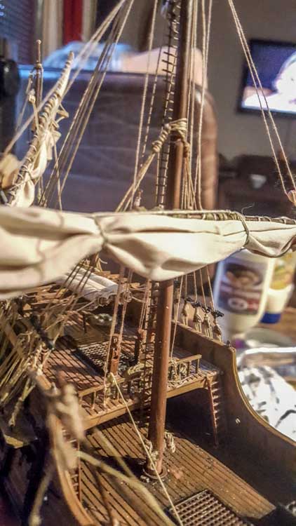

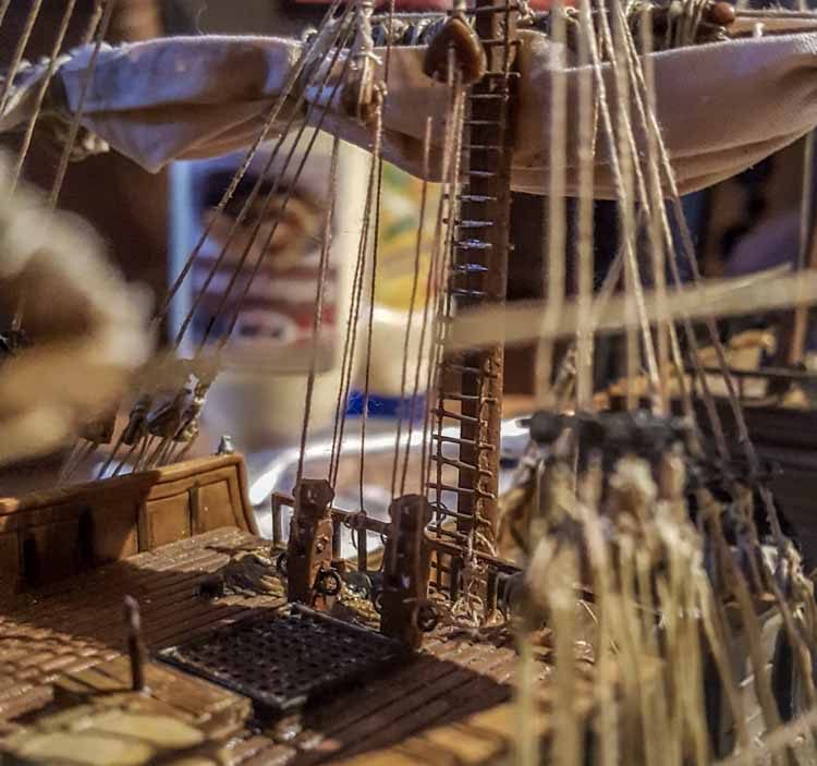

Es ist Zeit vergangen,die ich aber nicht untätig war. Ich habe mit der Nina begonnen und auch dort die Rahen abgelassen. Dazu einfach mal ein paar Bilder.
So ist die Rah korrekt aufgelegt, oder?
Was haltet Ihr davon?

Freitag, 25. Mai 2018, 08:24
Es könnte sein, dass Spezialisten für nautische Geschichte gegen einige deiner Details Einspruch anmelden könnten; aber lass dich davon nicht irritieren. Du hast bereits einen eigenen "Stil" entwickelt, und der führt zu in sich stimmigen Ergebnissen.
Einzig die Halterung der Wanten bei der Santa Maria solltest du nach Maßgabe der Hinweise aus dem Forum überarbeiten. Das sieht ansonsten doch etwas dysfunktional aus.

Freitag, 25. Mai 2018, 12:05
Mit kritischen Bemerkungen habe ich keine Probleme, im Gegenteil, habe bisher daraus viel gelernt. Die meisten Details habe ich aus dem Buch von Mondfeld über die Schiffe Columbus‘.
Trotzdem würden mich kritische Details auf jeden Fall interessieren. Die Geschichte mit den Wanten bei der Santa Maria sehe ich ein. Auch wenn Mondfeld mehrmals betont, dass bei Karavellen und Naos die Wanten mitunter mit Blöcken befestigt waren. Trotzdem fehlt mir am Brett jeweils ein Block.
Auch die Verwendung von Knechten habe es, sagt Mondfeld, nur bei Naos, nicht bei den Karavellen gegeben, daher die Fall-Befestigung an einer Mastklampe.
Ein bisschen stolz bin ich auf mein Vorderkastell, danke für die vielen Hinweise dazu.
