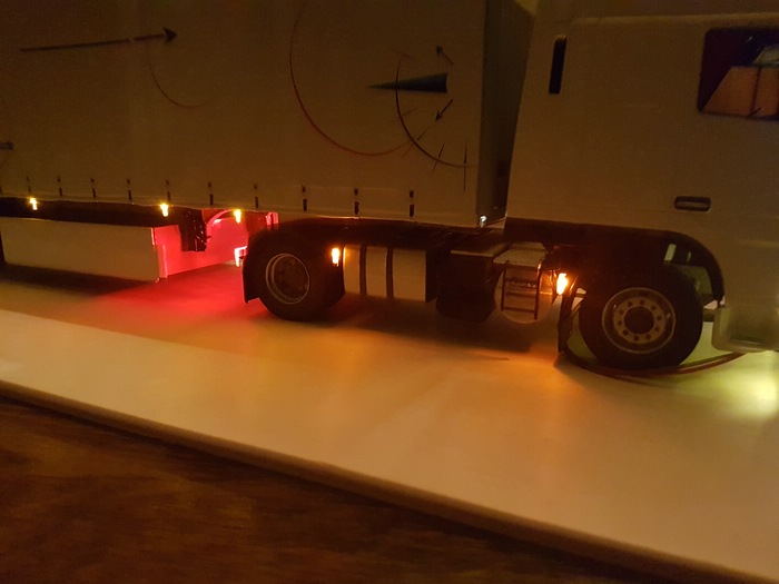

Mahlzeit Markus,
ich finde die Beleuchtung sehr klasse eine Sachen an die im mich leider überhaupt nicht rantraue. Find ich klasse gemacht :ok:
auch die weitere Detail Arbeit an deinem Auflieger finde ich klasse
Mfg Berni
Sonntag, 14. Januar 2018, 12:04
Hey, ich finde die Beleuchtung auch spitze. Zumal sie echt sehr umfangreich ist. Das macht sich später im Regal oder Vitrine auf jeden Fall super!

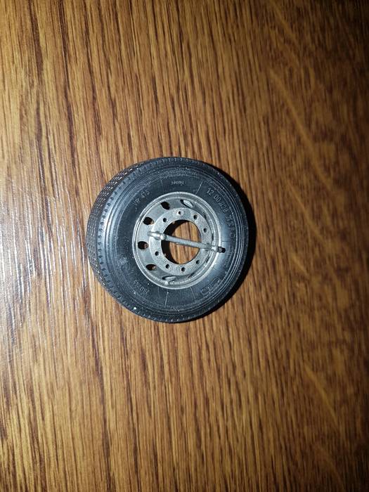

weiter ging es mit dem Reserverad Halter. Der erste war einfach zu Nieder, also sprich der Abstand zum Rahmen war zu gering.
So war es unmöglich das Reserverad rein zu bekommen :(
Also hab ich mir aus Gießastresten einen neuen gebogen...
da ich mit großer Wahrscheinlichkeit nochmal so einen Planen Auflieger bauen werde, habe ich mir gleich einen zweiten Halter gemacht... :rolleyes:

Interessante Geschichte, mit den Reserveradhaltern, aber eine gute Idee, wie ich finde. :ok:
Wie hast du sie eigentlich gebogen, Kerze?

@Bernd: ja die hab ich über einem Teelicht erwärmt und gebogen. Auserdem hab ich bei der Klebestelle ein kleines 1mm Loch gebohrt und ein kurzes Stück Draht für bessere Stabilität eingesetzt. :whistling:

Danke für die Info, dachte ich mir schon, das du es mit wärme biegst und gute Idee die Klebestelle mit einem Stück Draht zu verstärken, ist schon mal notiert. :)

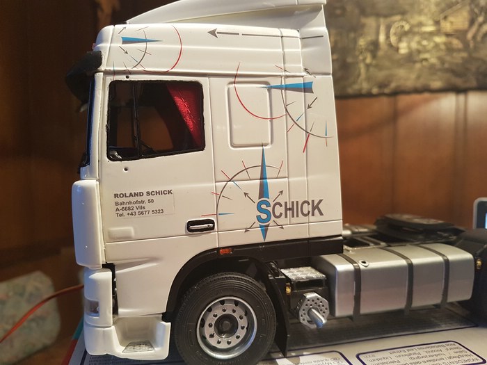

Nachdem aber in zwischen meine Lieferung von Decal Print gekommen ist, konnte ich heute mal den DAF beschriften
Dann hab ich einen kleinen Dieseltank für die Fahrerhausrückwand, für die Standheizung gebaut und verkabelt :whistling:

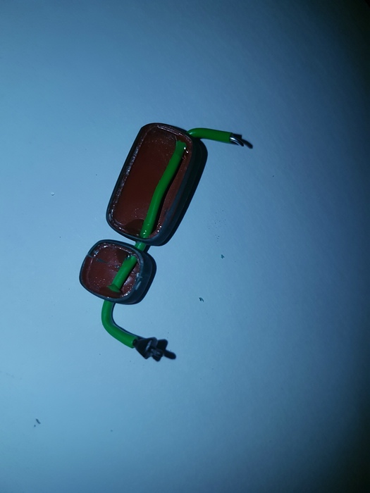

Nachdem die Frontstoßstange auf die neuere Optik umgebaut wurde, konnten die alten rechteckigen Spiegel auf gar keinem Fall so bleiben :(
tja, aber nur wie umbauen?? Heute hab ich mal ein bisschen meine Restekiste durchwühlt, da fiel mir ein Volvo Spiegel in die Hand...
:idee: Formmäßig passte der linke Rückspiegel super und der rechte wurde Umgebaut.
Die Halterungen machte ich mir aus 0,75mm² Kabel Isolierung und 0,8mm² Blumendraht selbst.
nur die untere Spiegelhalterung wurde übernommen

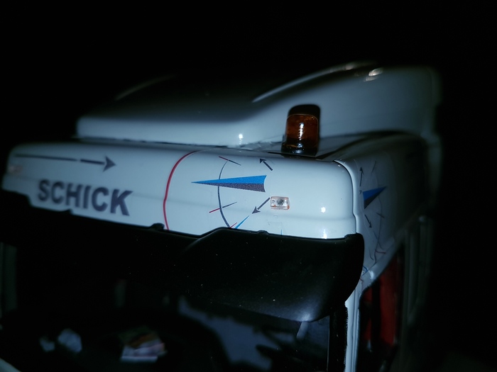

zu guter Letzt hab ich noch die Rundumleuchte montiert und die ADR Tafel am Frontgrill angebracht :cracy:

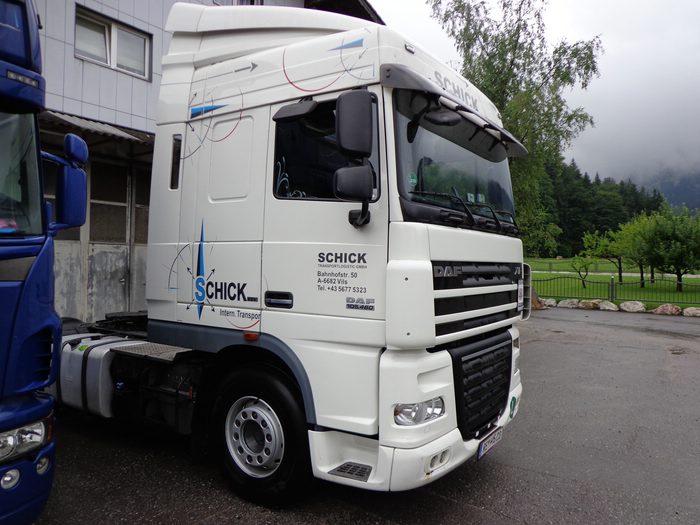

Hier mal ein Bild vom Vorbild Fahrzeug...

Sonntag, 11. Februar 2018, 08:19
Moin Markus,
Schön das trotz der vielen Arbeit, Zeit gefunden hast zum weiter machen, die Decals sehen wirklich gut aus und den Um- / Neubau der Spiegel hast du sehr gut gelöst, gefällt mir sehr gut. :ok:

Ich hab die Rückspiegel mal schwarz matt lackiert und dann die verchromten Spiegelgläser vom Zubehörsatz angepasst und montiert.
Die Rückspegel sind somit nun fertig...

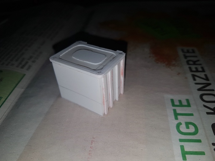

dann hab ich mich am Sonntag mit dem Staukasten beschäftigt...
so sollte das ganze dann aussehen :whistling:
ich hab mal versucht aus einer 1mm Styrol Platte Teile auszuschneiden und dann erstmal einen Kasten zusammenzufügen.
Das schneiden selbst klappte sehr gut, nur musste ich einen zweiten anfertigen, da beim ersten die Proportionen nicht stimmten.
Dieser wirkte trotz unterschiedlicher Länge und Höhe, eher wie ein Quadrat und nicht wie ein Rechteck :nixweis: :roll:
beim zweiten Versuch passte es dann
anschließend ging es an den Deckel, wieder aus 1mm dicker Styrolplatte. Dann aus 0,5mm dicker Platte die Erhöhungen und den Rand gefertigt
zum Schluss machte ich dünne Streifen für die Rippen an der Seite, so wie beim Original
Hier mal zur Probe, an den Rahmen gelegt
Als nächstes geht es an die Aufhängung des Staukastens...
Und hier zum Schluss noch ein direkter Vergleich zum Staukasten aus dem Italerie Zubehör Kit
So, nun wünsch ich euch noch einen schönen Abend, bis dann :wink:
Mittwoch, 14. Februar 2018, 08:26
Moin Markus,
Die Spiegel sind wirklich klasse geworden, die gefallen mir sehr gut, auch die Idee den Staukasten neu und nach Vorbild zu bauen finde ich top. Nur das erhöhte Mittelteil im Deckel ist nix, da hast du einfach unsauber gearbeitet, hier hätte ich mir einfach ein Rechteck ausgeschnitten und die Ecken mit einer Feile abgerundet. Also bitte nicht böse sein, wenn ich da so direkt bin, aber gut sieht es nicht aus.

Das mit den Staukasten werde ich in der Tat das erhöhte Mittelteil noch ein wenig überarbeiten, mit Styrol wieder eckig machen und alles, wie Bernd gesagt hat, mit einen halbrunde Feile die ecken abgerundet machen.
