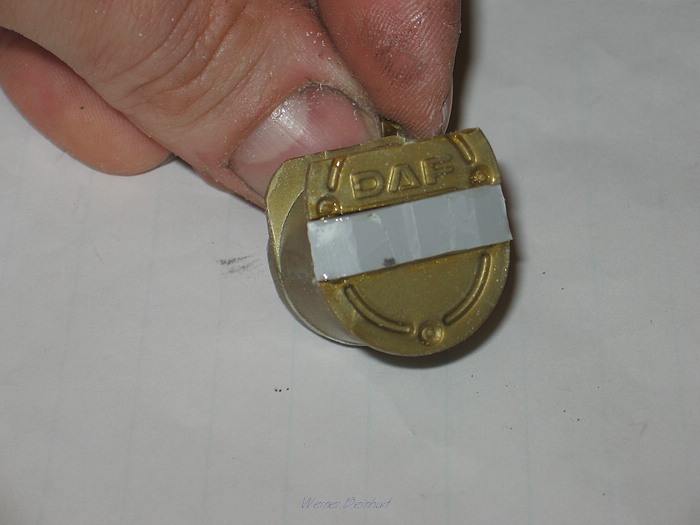

Nachdem der Scania fertig ist habe ich mir ein Übergangsprojekt gesucht, geworden ist es der Italerie DAF XF 105 Smokey Jr. Nach suche im I- Net. bin ich fündig geworden den gibt es wirklich in Italien.
Wer den BS kennt weis das es sich um einen New Concept Bs handelt, also viel ist sehr einfach gehalten als erstes habe ich den Tank vom Rahmen getrennt, hat 2 Gründe der erste ist das ich den Tank so besser verschleifen kann und 2, auch lackieren.

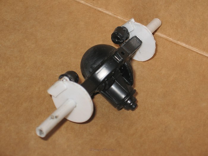

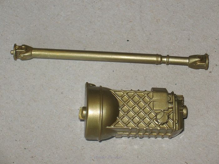

Für meinen Geschmack ist die HA etwas Filigran ausgeführt also die Achsen abgetrennt und durch einen Metallverstärken Gießast ersetzt bei der ganzen Aktion auch gleich auf Scheibenbremsen umgerüstet.
Das Getriebe habe ich auch gleich mal verklebt und verschliffen dann die Kardanwelle abgetrennt Löcher gebohrt wo später mal ein kleiner Metallstift reinkommt somit kann man das ganze nach dem Lackieren des Rahmens leichter wieder einbauen und spart sich das abgeklebe.
So das ist es erst mal auch wenn es sich um einen New Concept BS handelt hoffe ich doch das es den ein oder anderen Interessiert und dabei ist.

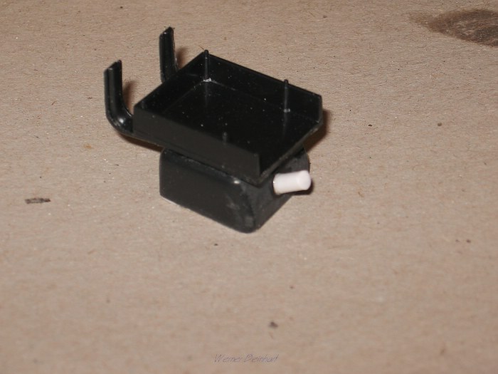

So die letzten Tage ging auch bei mir ein wenig als erstes mal den Auspufftopf geändert da es sich ja um ein Euro 5 Auto handelt passte der alte Topf schon so mal gar nicht mehr also den Topf hergenommen und die Blende zerschnitten damit ich den DAF Schriftzug habe dann mit einen Stück Sheet wieder in anderer Reihenfolge zusammengeklebt, außen rum noch das Hitzeschutzblech aus einen Streifen Joghurtbecher geschnitten und auch verklebt dann alles noch ein wenig gespachtelt und fertig ist der Euro 5 Topf.
Das nächste was ich gemacht habe ist da ich den Haupttank auf der anderen Seite brauche und die ganzen Anbauteile wie Batteriekasten auch vom Rahmen getrennt habe sind im Rahmen Schwachstellen entstanden die habe ich mit Reste aufgefüllt und auf der Innenseite mit einen Streifen von Joghurtbecher verklebt somit ist der Rahmen wieder Steif und nichts biegt sich mehr durch.

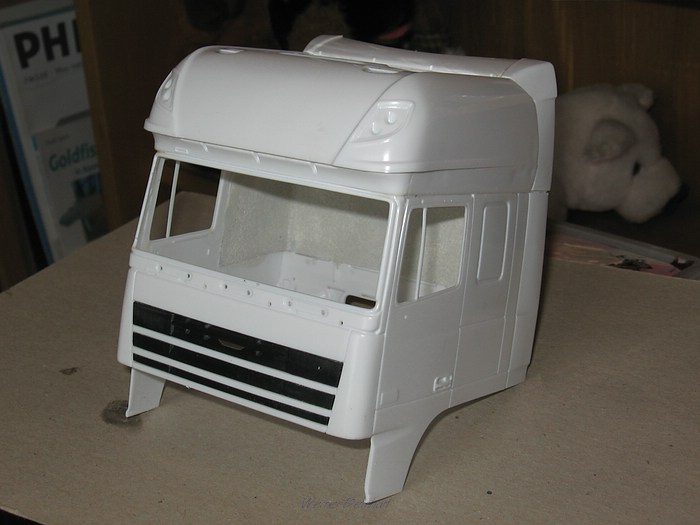

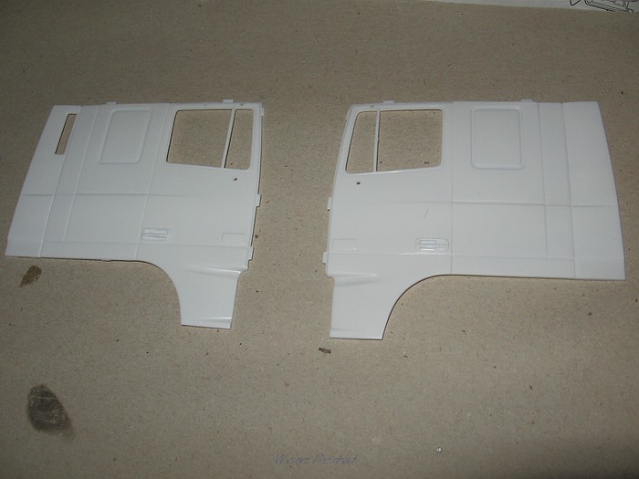

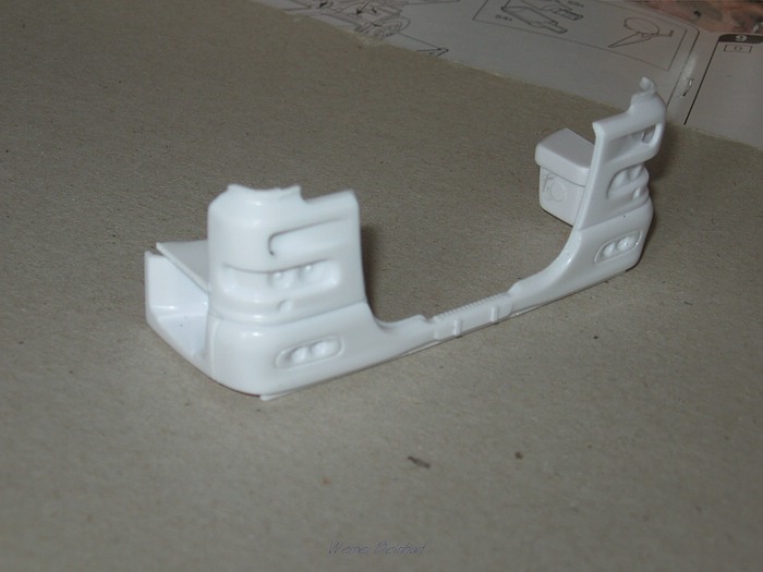

Jetzt kommen wir mal ans Fahrerhaus es sollte ja laut Bauplan alles rund um das Innenleben herum verklebt werden, nun ja ist alles recht schön und gut aber zum Lackieren eher Kontraproduktiv also mal gekuckt wo ich die Teile trennen kann damit ich dann später alles von unten reinschieben kann sollte gehen wenn man an der Bodenplatte noch ein paar Kleinigkeiten ändert, aber dazu dann später mehr als erstes habe ich mit einem Cutter die Einstiege von den Seitenteilen vorsichtig eingeritzt und abgetrennt, das geht ab besten von der Hinterseite, dann an dem Vorderteil wo die Stoßstange angespritzt ist auch alles schön vorsichtig von einander getrennt mittels mehrmaligen einritzten geht relativ gut. Die Einstiege an die Stoßstange geklebt somit ist die komplett eigeneständig und kann so auch dann verbaut werden.
Die Stoßstange alles verklebt
Die Seitenteile nach der Scheidung.
Das selbige wurde auch bei den anderen Teilen so gemacht hier mal die Bilder wobei ich beim unteren Teil noch den angedeuteten Kühler weggeschnitten haben da kommt ja am Rahmen noch was hin.
So das war es wieder mal für heute mal sehen wie ich weiter mache, derzeit baue ich eher nach dem Prinzip mal probiere ich mal und dann sehe ich eh ob es so geht.

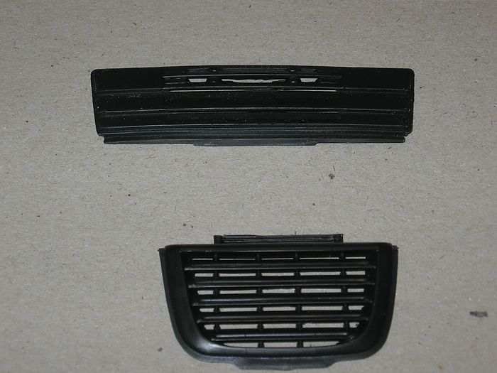

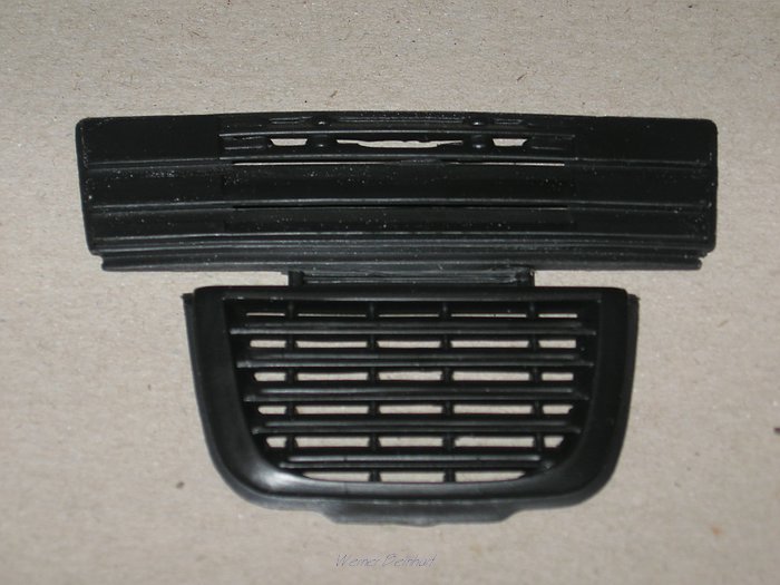

Als nächstes habe ich den Grill voneinander getrennt und wieder eingeklebt wobei ich das Stück was den Kühler darstellen soll entfernt da kommst später eine Kühlerattrappe am Rahmen hin.
Zum Schluss noch einen AD Bluetank gezimmert denn in der Seitenverleidung ist der Einfüllstutzen nur angedeutet den habe ich schon entfernt

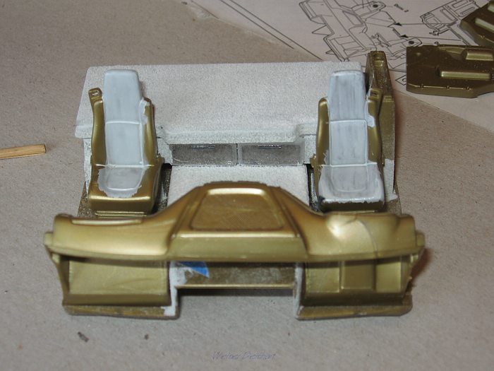

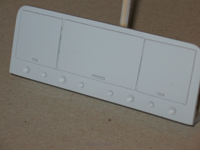

Auch bei mir ging es wieder weiter wobei eher nur langsam, für die Kabinenrückwand habe ich mir einen Schrank angefertigt und somit das Obere Bett weggelassen
Die Sitze mal mit etwas Grundierung grob vorbehandelt da kommt noch was die werden 2 Farbig also nicht Gold wie in der Bauanleitung ich habe mich für Rot und weis entschieden.

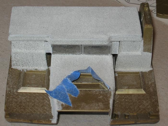

Beim Himmel wurden als erste mal alle Leuchten abgeklebt dann komplett mit Mehl bearbeitet so auch die Rückwand und Seitenteile.
also ich habe mal alles was später als Stoff ist mit der Mehlmethode überzogen wird dann noch lackiert aber dazu etwas später.
Unter dem Unteren wo sonst das Staufach bzw, Kühlschrank ist wurde auch ein Eigenbau unterbau gestaltet ist ja ein Showtruck also geht ja sowas. Und auch hier wieder das Bett mit Mehl bearbeitet
Als nächstes habe ich die Frontpartie eingesetzt und verklebt, somit die die Außenhülle soweit fertig, ich habe bemerkt das es so einige Senkstellen an den Außenteilen gibt da heißt es jetzt noch Spachteln und Schleifen. Da bei diesem Bs nur einen Angedeuteten Kühler gibt habe ich den entfernt und aus einem Rest von einem Anderen Kühler mir einen gebaut der kommt anstatt der Andeutung hin. Die Blenden vom Auspuff wurden Aufgebohrt und entchromt das erleichtert mir das verkleben bzw es lässt sich dann alles besser verschleifen das gleiche habe ich mit den Rohren gemacht die werden dann später wieder verchromt mit Alclad.

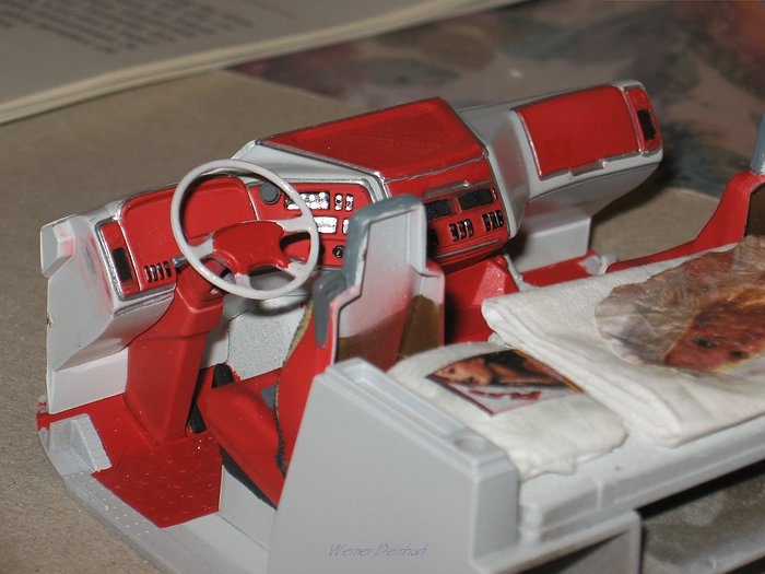

Danke Bernd ja es kommen noch so eine Art blenden darüber, so Leute zu meiner Schande muss ich gestehen das ich derzeit doch eher etwas Faul war nicht mit dem Bauen eher mit dem Schreiben " Sommerloch"

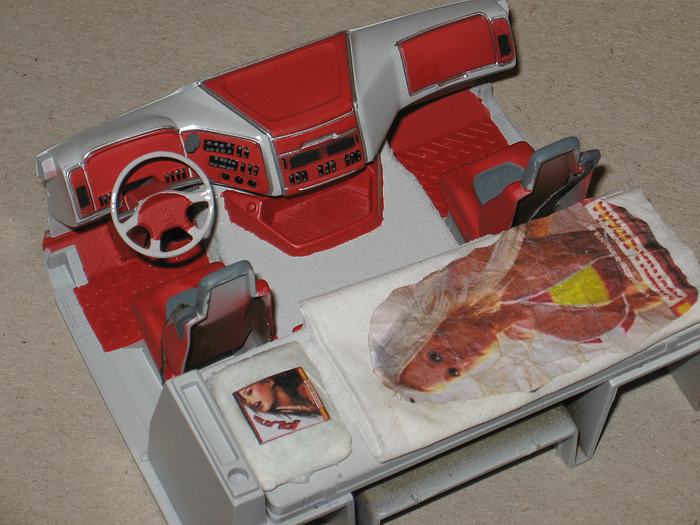

Mittlerweile habe ich mich dem Innenraum gewidmet also Sitze, Armaturenbrett usw. Von der Farbgestelltung her ist jetzt alles mal soweit fertig fehlen nur noch die Decals. Ich lasse mal die Bilder sprechen.
Ich habe mich für Lichtgrau und Rot entschieden, das Gold wie es das Original hat hat mir so gar nicht zugesagt.

Freitag, 4. August 2017, 16:06
Moinmoin,
schaut ja schon klasse aus. Kannst Du kurz mal Deine"Mehlmethode" beschreiben? Hier kann man was lernen :wink: !
Danke!
Rainer
  • »Werner Beinhart« ist der Autor dieses Themas
Beiträge: 902
Realname: Werner
Wohnort: Oberösterreich
Freitag, 4. August 2017, 21:11
Hallo Reiner
Danke, die Mehlmethode ist ganz einfach du brauchst dazu nur, Farbe ich nehme die die später auch dran kommt vom Farbton her, Mehl ( von der Frau aus der Küche) Teesieb. Zur Vorgehensweise du streichst dein Teil was du damit bearbeiten willst mit Farbe ein das Mehl in das Teesieb geben und in die Feuchte Farbe streuen kannst gut richtig was darüber streuen, danach einfach gut abklopfen und Trocken lassen. Ich klopfe es aber immer in eine Eisschachtel ab damit kannst es wiederverwenden. Wenn es dann trocken ist einfach mit Spraydose oder Airbrush über lackieren in den Farbton denn du später haben willst.
Was sich aber anbietet vorher die Stellen abkleben wo du es nicht benötigst.
Hoffe konnte dir damit weiter helfen.
Schönen Abend lg Werner
Montag, 7. August 2017, 21:53
Hi Werner,
der Innenraum sieht super aus, coole Farbkombi.
Wie hast du die Bettdecke und des Kissen gemacht? Die sehen ja richtig gut aus (und das nicht nur wegen der Mädels :D )

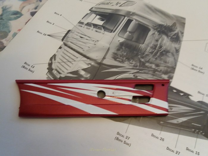

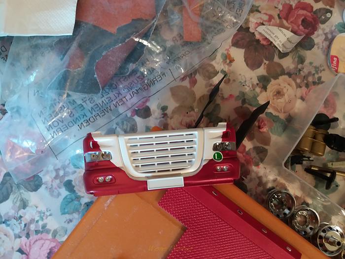

Sorry nach langer abwesenheit und mehr oder weniger Schreibblockade habe ich jetzt wieder mal was neues für euch, in der Zeit ging es langsam aber doch immer stetig voran am DAF mein derzeitiger Stand ist soweit das ich am Zusammenstetzen und fertig machen bin.
Hier mal Bilder davon wie weit es am DAF schon fortgeschritten ist.

kann mich nur anschließen an Berni. Das Rot an der Front ist lackiert und das Weiß auch oder sind das auch Decals wie bei der Seitenverkleidung? Ansonsten schick schick bis jetzt.
Donnerstag, 12. Oktober 2017, 16:42
Nah Werner, das sieht wirklich gut aus!
Mit die Decalbogen bist du auch sehr gut hinbekommen, sieht sehr gut und sauber aus.

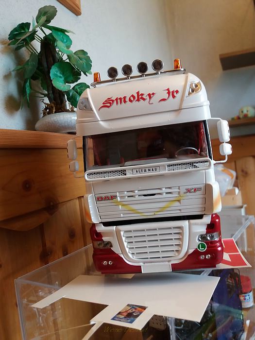

Samstag, 30. Dezember 2017, 21:13
Hallo allerseits,
So jetzt mal den BB im Alten Jahr noch abschließen Sorry das ich diesmal so Faul beim schreiben war es hatte seinen Grund Privat. Der Smokey ist Fertig soviel vornweg und einiges möchte ich noch loswerden zu diesem BS also für Anfänger würde ich sagen lasst die Finger davon der ist auf gar keinen Fall für einen Anfänger geeignet allein der Bau ist schon sehr komplex wenn man nachher ein halbwegs Ansehliches Model haben will. Und nein es ist nicht mein erstes Model das ich gebaut haben aber der hätte mir fast die Lust aufs bauen verhagelt.
So hier mal die Bilder.
So viel spass beim gucken, bin gerade am Actros mp4 zu bauen wenn Interesse besteht gibt es vielleicht auch einen BB.
Schönen Abend noch und einen guten Rutsch ins neue Jahr lg Werner

Na dann hast du es ja dieses Jahr auch noch geschafft, deinen Daf fertig zu bekommen und er ist sehr schön geworden. Die Lackierung ist wirklich klasse geworden und die Decals hast du sehr sauber aufgebracht, die sehen super aus.
Aber am schönsten finde ich wieder die vielen kleinen liebevoll gemachten Details, im Innenraum.
