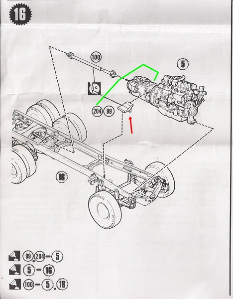

Gut, wie schon angesprochen, kommen nun ein paar kleine Fortschritte, am Motor, da geht es leider nur langsam voran, weil wirklich alle Teile versäubert werden müssen. Das heißt viel Schleifarbeit an kleinen Teilen.
Als erstes habe ich mir die Einspritzpumpe vorgenommen, nach dem versäubern, habe ich noch sechs 0,4mm Löcher gebohrt. Da rein kamen dann 6 Drähte, das sind die Verschlussdinger, von Gefrierbeuteln, an denen ich die Ummantelung entfernt habe, verklebt wurde von hinten mit Sekundenkleber.
Nach dem aushärten, wurde die Pumpe an den Motor angeklebt und auch das habe ich in ruhe fest werden lassen.
Heute Morgen wurden die Drähte, so gut es eben ging, zurecht gebogen und auf die andere Seite geführt, wo sie in den Zylindern, in 0,4mm Löcher, verklebt wurden. Viel wird man wohl später nicht mehr sehen, da das vom Krümmer, dem Turbo, und der Ansaugbrücke verdeckt werden wird.
Nun wurden, rechts noch alle Teile angebracht, die in der Motorfarbe mit lackiert werden sollen und auch die eine Hälfte des Turbos , wurde an den Krümmer geklebt, das wird aber separat lackiert.
Das hier sind die Teile, die noch versäubert werden müssen, wahrscheinlich mache ich das erst Morgen.
Dann wollte ich die vordere Motorhalterung anbringen, was sich aber als nicht ganz so einfach erwies. Um das kleine untere Teil geht es hier bei, was man auf dem nächsten Bild sieht, laut Bauanleitung soll es zunächst an die Riemenscheiben geklebt werden. Es ist zwar eine seitliche Führung für die Halterung da, aber nach oben ist da nichts weiter, außer halt der Riemenscheibe.
Diese Vorgehensweise, halte ich aber für kontraproduktiv, denn hier müsste nach dem Lackiere von Motor und Riemenscheibe mit Halterung, erst mal wieder Farbe abgekratzt werden, damit das dann auch alles am Motor, richtig festhält.
Also habe ich mir eine andere Vorgehensweise einfallen lassen, zuerst habe ich die Riemenscheibe in den Motor gesteckt und mit einem schmalen Streifen Tape gesichert. Nun habe ich die Halterung in die Führung, bis an die Riemenscheibe geführt und vorsichtig mit einem Tropen Ethylazetat gesichert, die Riemenscheiben sollen ja nicht mit verkleben.
Dann die Riemenscheiben wieder ab machen und die Halterung komplett verkleben, somit habe ich gesichert, das der Motor später passt und die Halterung auch wirklich fest ist und ich die Riemenscheiben später einzeln lackieren kann.
Wie schon gesagt, das sind nur kleine Fortschritte, ich denke aber das sich das später alles rentieren wird. Wie es dann am Motor weiter gehen wird, das dann beim nächsten mal,

Mit dem Motor geht es jetzt auch weiter, ich habe dann erst mal ein paar Teile versäubert, Formtrennkanten und was der Dinge da noch mehr sind. Als ich dann die Luftansaugbrücke, rund herum sauber hatte, habe ich mir meine Motorbilder noch mal angeschaut und dabei gesehen, das sie und auch der Turbolader, eine deutliche Kante haben.
Gut, das was ich weg geschliffen hatte, wäre dafür so wieso nicht zu gebrauche gewesen, aber ich wollte es dennoch einmal versuchen, das darzustellen.
Zuerst habe ich mir einen dünnen Gießast gezogen, davon ein Stück abschneiden, das wurde dann mit zwei schmalen Tapestreifen, an der Ansaugbrücke angeheftet und mit Ethylacetat verklebt.
Nachdem das fest war, kamen die Tapestreifen runter und der Rest wurde verklebt und das überstehende Material abgeschnitten.
Da ich gerade so schön dabei war, wurden auch noch die beiden Turbolader Teile damit versehen. :D
Somit wäre dann der Motor eigentlich, mit Baustufe 5, fertig gewesen zum lackieren, aber irgendwas stimmte da noch nicht, es fehlte was, denn der Motor sah anders aus als gewohnt. Irgendwann ist dann „der Groschen“ gefallen und es war klar was fehlt und zwar die hinteren Motoraufhängungen, die waren nicht wie sonst immer, am Motor oder dem Getriebe, angespritzt. Also mal die Bauanleitung durch gegangen und in Baustufe 16! bin ich dann fündig geworden, das hier noch zwei Teile angeklebt werden sollen.
Aber gut das ich das vorher noch gemerkt hatte, später ankleben, nach dem Lackieren, wäre wieder schwieriger gewesen, war ja ok. Verwechseln kann man die beiden Teile nicht, da sie unterschiedlich sind, in der Art ihrer Anbringung.
Nun konnte gewaschen, gelegt und geföhnt werden... dann erfolgte die erste Lackierung, diesmal mit einer Mischung aus Alu, Eisen und Silber, warum? Das war einfach nur Resteverwertung.
Bei der eigentlichen Motorfarbe musste ich erst noch etwas überlegen und auch mal einen Freund befragen was er dazu meint. Ich hatte da Varianten in Gelb, Rot Grau und sogar in Gold gefunden, wobei dieser Motor ein Ausstellungsstück war. Mein Freund meinte nur: „nur keinen gelben Motor in CAT Farbe, bitte.“
Entschieden habe ich mich dann für einen graublauen Farbton, Dark Sea Blue von Modell Master, dem ich noch ein paar Tropfen glänzend Weiß hinzu gefügt habe, damit es nicht zu dunkel wird.
Das ist nun der Stand der Dinge, wenn das alles gut getrocknet ist, bekommt der Motor schon mal sein Finish und danach wird es dann mit dem Fahrgestell weiter gehen. Ihr seht also das es mal wieder länger dauert, bis man sehen kann was es wird, bis zum nächsten mal dann wieder,

Aber gut, nun geht es mit dem Motorfinish weiter, als erstes waren da zwei Teile, die zusammen gefügt, laut Bauplan, ein Rohrgestänge ergeben, für das ich aber an meinen Vorbildfotos, vom Motor absolut kein Äquivalent gefunden habe. Ich hatte das zwar schon zusammen geklebt und lackiert, habe es aber dann doch einfach weggelassen.
Was ich aber leider nicht weglassen kann, ist der Fan, dieser sieht eher wie ein Teil eines Tagebaubaggers aus.
Also Feile marsch und das ganze dann mal abgefeilt, das dauert für eine Schaufel so gute 10min und das dann mal 6, aber egal ich denke mal das es sich gelohnt hat. Denn die Alternative wäre ein kompletter Neubau gewesen.
Nun wurden alle noch fehlenden Teile angeklebt und ein paar Decals aus meinem Fundus, kamen auch noch dazu.
Aber ich wollte nun keinen komplett blank geputzten Motor haben, auch wenn das Äußere ja tipptopp aussieht, ist es ein gebrauchter Laster, der soll nun unter seiner Haube auch einen gebrauchten, aber dafür auch ehrlich aussehenden Motor haben.
Als erstes wurde ein Hauch Rostfarbe darüber genebelt, gleich danach das gleich mit meiner Staubfarbe und zum Schluss noch etwas stark verdünntes Schwarz. Das ganze ist zwar kaum zu sehen, auf den folgenden Bildern, aber ich denke mal das es mir ganz passabel gelungen ist.

Der Motor ist dir sehr gut gelungen :ok:
Super find ich die Decals auf den Filtern, die sind klasse :ok:
Aber auch die Nähte am Krümmer und Turbo nach zu bilden, einfach super...
Die 2 Leitungen die du hier weg gelassen hast, würde ich mal auf eine offene Kurbelgehäuse Entlüftung tippen.
Laut Bauplan geht das vom Ventildeckel seitlich am Motor entlang ins Freie.
Würde bei deinem alten Motor auch Sinn ergeben.
Schönen Abend noch, Markus

Nun ja, Ray, weit? Nein bestimmt noch nicht, nur da ich den Motor, demnächst ja brauche und ich mit ihm angefangen hatte, war meine Idee, ihn dann auch gleich fertig zu machen. Also hast du auf gar keinen Fall den Anschluss verpasst. :grins:
Das es zum Entlüften sein könnte, leuchtet ein, Markus, nur wie ich schon sagte habe ich da an den original Motoren, nichts zu gesehen, auch auf dem Deckblatt, einer Wartungsanweisung, ist da nichts von diesem Teil zu sehen, wie du auf dem Bild siehst.
Quelle: unbekannt
Also dürfte es kein Fehler sein, wenn ich das weglasse.
