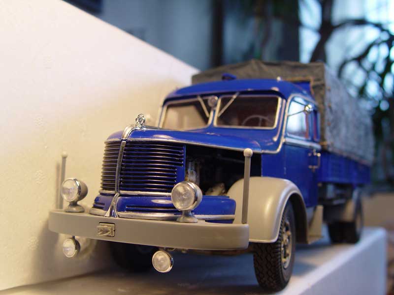

Krupp Titan SW80 von Revell
Hallo zusammen, :wink:
dieses Mal ist es kein Segelschiff. Ich habe mich mal an einem LKW versucht.
Nachfolgend das Ergebnis in Bildern.
Also, mir ist er einigermaßen gelungen und auf Euer Urteil bin ich gespannt.
Gruß Joachim

Hallo Joachim,
ein sehr schönes Modell hast du da auf die Räder gestellt. :ok:
Sehr sauber gebaut. :respekt:
Einzige Kritikpunkte:
Die verwitterte und im oberen Bereich schon geflickte Plane und der hohe Abnutzungsgrad der Maschine sehen sehr gut aus, beissen sich aber ein wenig mit dem fast neuwertigen Äußeren des Motorwagens.
Ein paar Verwitterungsspuren, z.B. an den Ladebordwänden oder den Kotflügeln, würden das Ergebnis ein wenig stimmiger aussehen lassen.
Auch Kennzeichen und vielleicht ein Firmenlogo an den Türen wären nicht von Nachteil.
Aber das ist schon Kritik auf hohem Niveau. ;)

Moin Joachim,
Einen schönen LKW hast du dir da gebaut, da schließe ich mich im einfach mal der Aussage von Willi an, das ein paar Decals ihn noch aufwerten würden. :)
Einziegster weiterer Kritikpunkt, ist die fehlende Farbe auf den vorderen Kotflügeln und der Stoßstange, das sieht einfach nur nach Kunststoff aus. Schade eigentlich, da alles andere wirklich gut aussieht, vor allem die Plane hast du gut hin bekommen. :ok:

Hallo Willie,
vielen Dank für Deine für mich erfreuliche Meinung. Die Maschine ist mittlerweile angemeldet und hat auch ihre Fernverkehrs- Konzession. Das hat ein bisschen gedauert, weil ich erst überlegen musste, wo lasse ich zu.
Dein nächster Kritikpunkt: Dieser Zustand ist von mir so gewollt. Führerhaus und Bracken der Pritsche sind sauber, alles andere ist leicht verschmutzt, weil man mit der Waschbürste nicht in die Ecken kommt. In der Nachkriegszeit waren Waschbürste und kaltes Wasser angesagt, auch im Winter. Die Plane soll eine Segeltuchplane darstellen und die habe ich aus Papier gemacht und ging beim Fertigen auch schon mal kaputt.
@ Bernd,
auch Dir ein Danke schön. Was die Farbe an Stoßstange und Kotflügeln anbelangt, die sind lackiert! Rahmen, hintere und vordere Kotflügel sowie Stoßstange und Lampengehäuse sind in der Revell- Farbe SM374 (RAL 7001 Grau) lackiert, Führerhaus und Bracken der Pritsche sind in Revell- Farbe 51 (RAL5002 Ultramarinblau) lackiert.
Ich hoffe, alle Unklarheiten sind hiermit beseitigt.

Hallo Joachim,
wenn der Zustand bewußt so gewählt ist, ist das völlig i.O..

Hallo Joachim,
nach längerer Abstinenz, hier im Forum muß ich mich hier mal zu Wort melden.
Glückwunsch zu Deinem schönen Krupp !! :respekt: Man merkt das Du mal auf dem Bock warst.
Die Plane find ich richtig Klasse auch die Standortschilder und die Kennzeichen sehen super aus !!
Es sind die kleinen Details die Dein Modell auszeichnen. Die erhöhte Plane steht dem Titan auch gut.
Sauber gearbeitet hast Du bei der Stirnwand und dem Spriegelgestell, SUPER !!
Am Heck hängt ein Klotz? ander Kette, ist das ein Unterlegklotz ? Leider ist das Bild ein wenig unscharf.
Und der Büssing sieht auch sehr gut aus !!

Hallo Martin, :wink:
danke für Deinen Glückwunsch. Freut, das er Dir gefällt.
Ja, was da hängt, ist ein Unterlegkeil. Selbst gebaut, an die Kette gelegt, damit ihn keiner klaut. :abhau:
