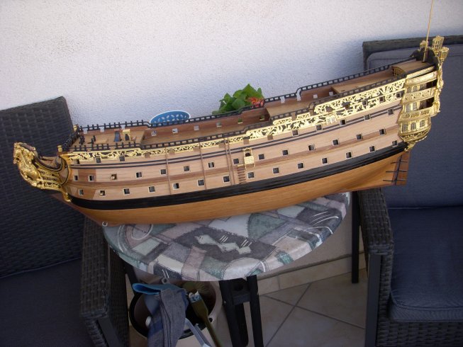

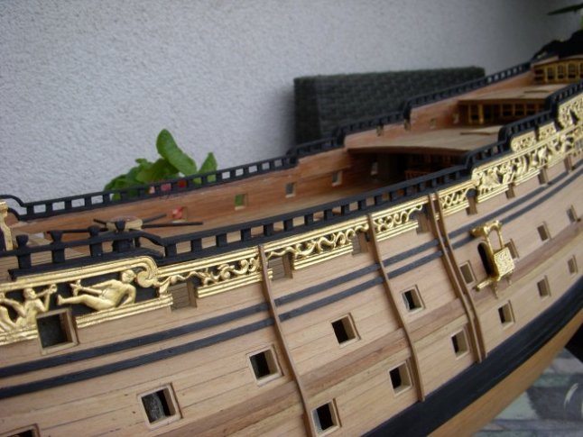

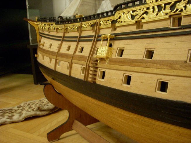

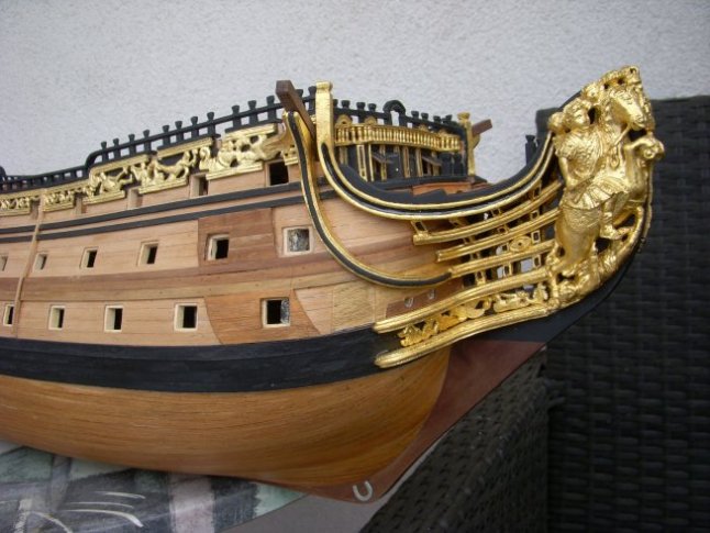

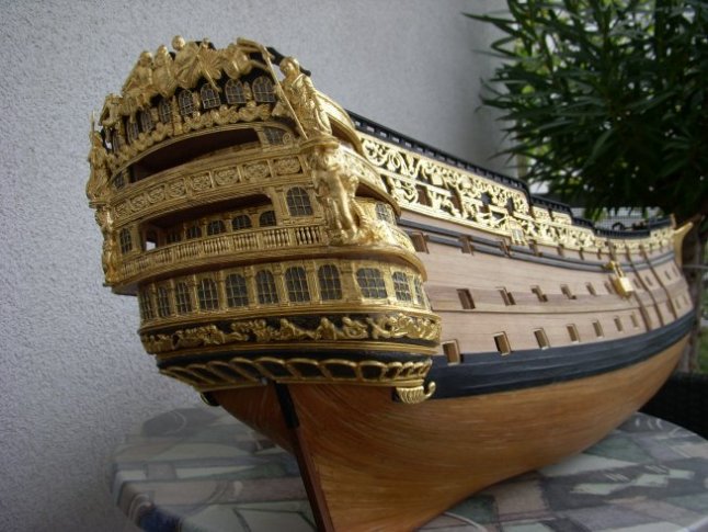

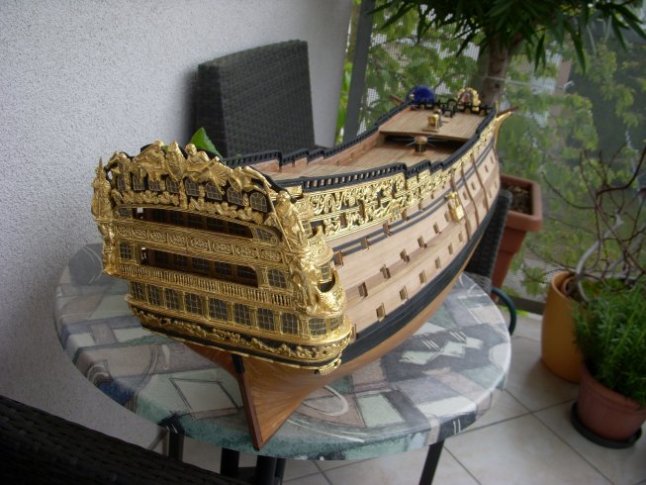

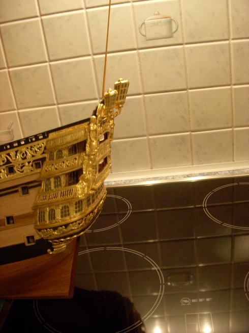

viel ist gestern nicht passiert, ich hab am Nachmittag mal die ganze Werkstattecke und den Werkzeugtrolli aufgeräumt und sauber gemacht, das Werkzeug sortiert und die Maschinen abgeschmiert. Jetzt kann ich wieder damit leben, jetzt ist es wieder ordentlich :) . Am Abend ging es dann weiter an die Reling, soweit bin ich damit fertig, bei einer Stückpforte weiss ich noch nicht ob ich die untere Relingleiste doch einsetzen werde. Leider ist mir ein Baufehler unterlaufen, die Geländerstützen im hinteren Bereich sind nicht senkrecht sondern der Leim hat sie mir beim Trocknen wieder verzogen, so dass sie leicht nach vorne gehen. Da sie aber nur 4mm hoch sind und 3mm breit sind fällt es von der Geometrie und Optik nicht so sehr auf, ein Fehler ist es aber. Und da es mir trotzdem nicht so schlecht gefällt lass ich es jetzt so.

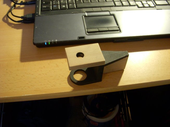

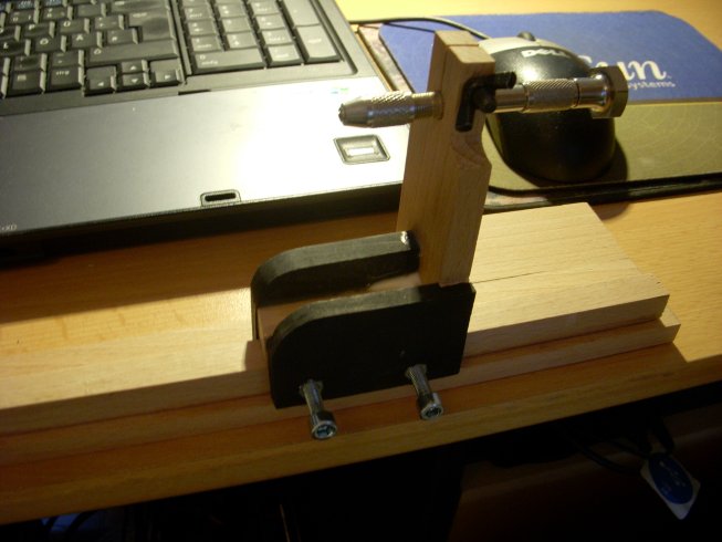

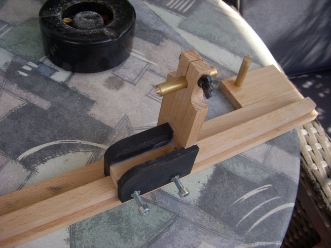

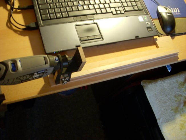

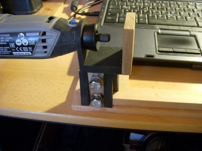

freut mich wie immer das Euch der Rumpf der RW gefällt :lol: . Heute hatte ich aber keine Lust was daran zu machen, trotzdem hat mich meine krative Ader gejukt und so hab ich mal ein neues Werkzeug gemacht: Ich habe mir ja mal so einen Schleifaufsatz für den Dremel gemacht wo man zylindrische Schleifsteine einsetzen kann und gleich eine Auflage hat (Bild 1 und 2), wenn man das Ding horizontal hält hat man quasi schon mal eine Hauptspindel für eine Drechselbank für Rahen und Masten, also wurde eine Klemmvorrichtung für den Schleifaufsatz gemacht, eine Platte mit Führungsschiene und einen Reitstock dazu. damit kann ich jetzt bis 27cm lange Rundhölzer bearbeiten. Ich hab zwar die Drehe aber das steht in der Anleitung das man kein Holz damit bearbeiten soll, ich denke wegen der Führungen und der Gewinde. So hab ich jetzt eine Mini-Drechselbank welche nach rechts beliebig erweitert werden kann. Materialkosten ca. 5 EUR, Bastelspass: enorm :D . Das ganze Ding ist aus Buche gemacht, also recht stabil, ich denke für Rundschleifarbeiten reicht es. Was noch fehlt ist eine Mitnehmerscheibe die in den Dremel eingespannt wird und paar kleine Drehherzen und dann noch die Spitze für den Reitstock.
Hier das Ergebnis .....
Oliver

Klasse Idee, Du kannst also auch Nicht-Schiff...
der Franz :abhau:

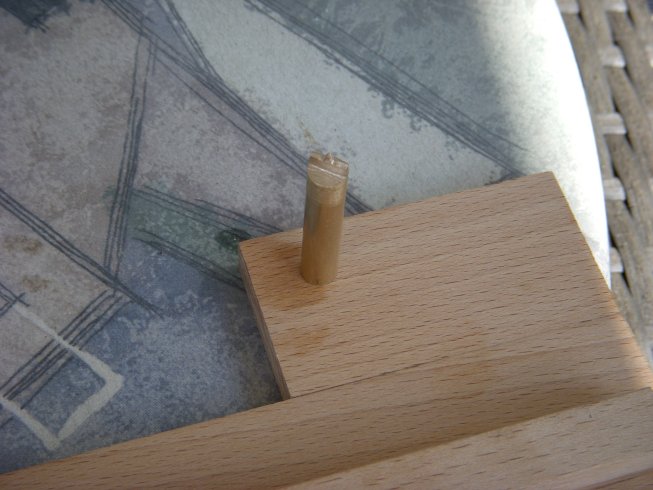

heute wurde noch die Zentrierspitze für den "Reitstock" gedreht und ein kleiner Mitnehmer für dünne Werkstücke...diverse andere Werstückmitnehmer kann man dann bei Bedarf machen. Leider habe ich kein kleines Kugellager hier zu Hause, dann hätte ich eine mitlaufende Körnerspitze gemacht, durch die stehende Spitze wird es da hinten doch recht heiss ohne Fett :bang: , mal sehen ob ich so ein kleines Lager irgend wo find...wenn jemand eines übrig hat und es nicht braucht dann kaufe ich das gerne ab, sollte so max. 8mm Aussendurchmesser haben...

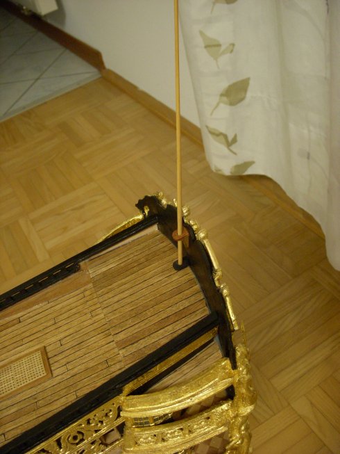

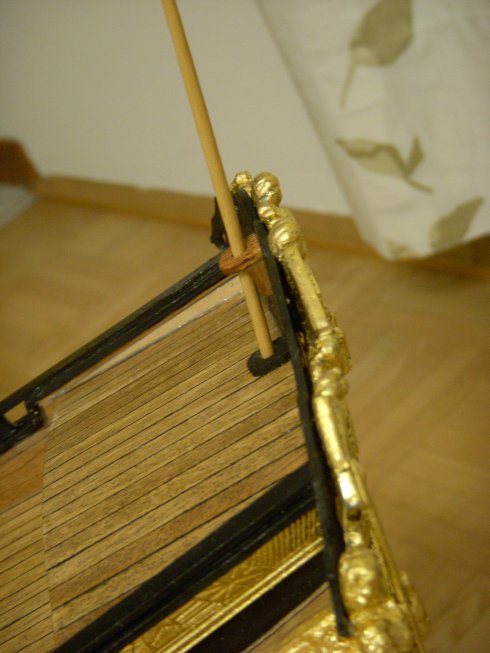

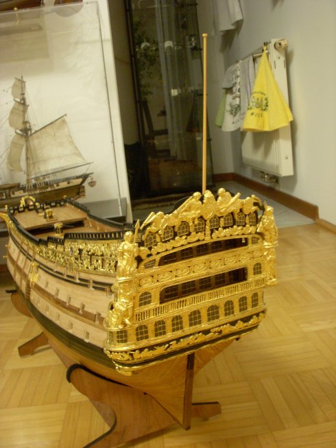

nach der Drechselbank-Aktion war wieder die RW dran, die Befestigungen für die Flaggenstenge wurde gemacht und die Trittbretter für den Aufgang zur Admiralitätslucke wurden hergestellt und montiert, die Flaggenstenge wirkt extrem hoch, laut Originalmodell war sie das aber auch und der Plan und die Flagge von Euromodell passen auch überein...morgen möchte ich mich dann an die Hecklaternen machen, das wird wieder was, die Gussteile müssen ziehmlich überarbeitet werden :!! ...

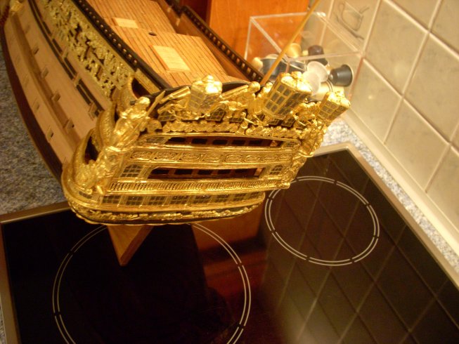

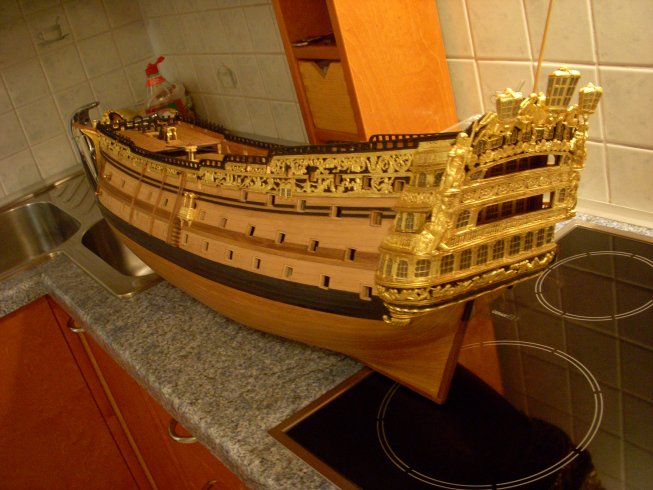

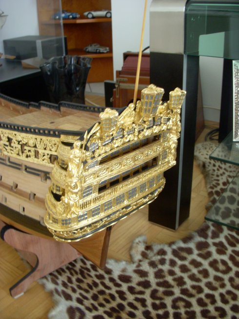

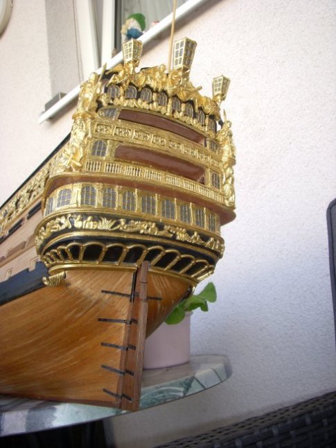

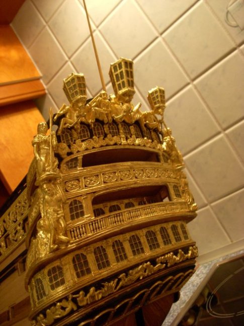

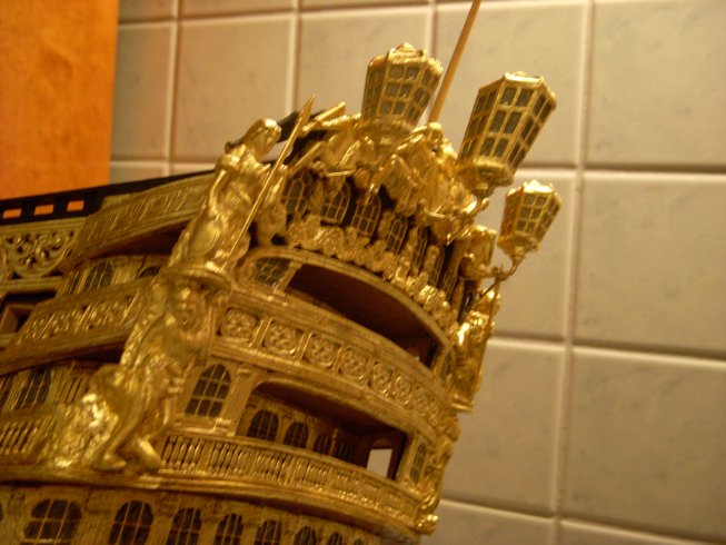

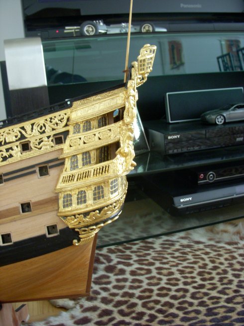

Heute ging es weiter mit den Hecklaternen, die Dinger bestanden aus 24 Einzelteilen, also wurde alls zusammen gepappt, vergoldet, die Gläser mit Klarlack geflutet und dann montiert. Ich hab mich für Diagonalstreben zur Versteifung entschieden, die komischen "Grillroste" so wie sie beim Originalmodell sind kann ich noch immer dran machen....hier mal das Ergebnis, mir gefällt es recht gut...
Oliver

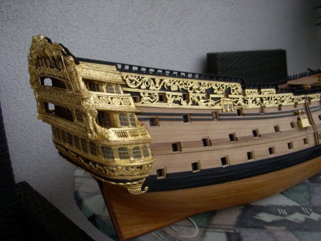

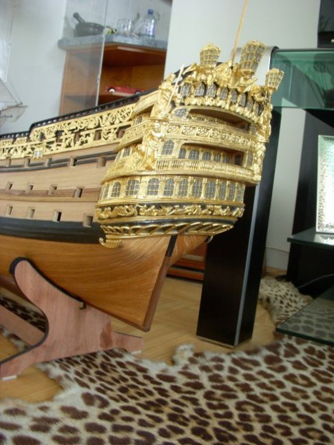

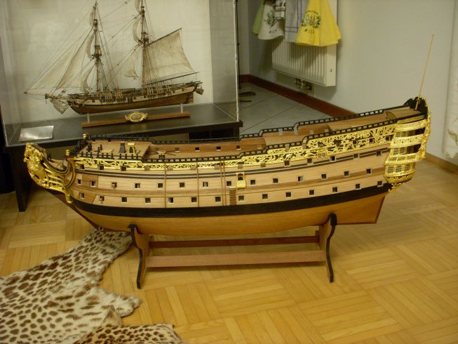

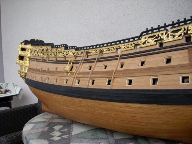

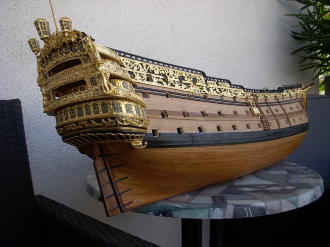

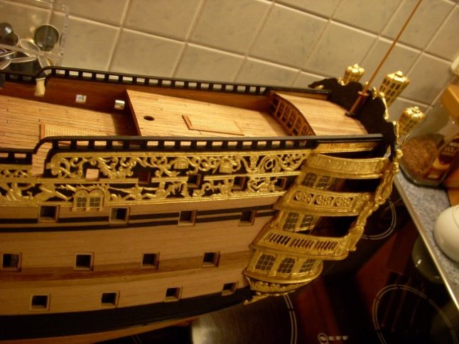

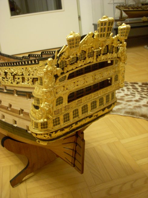

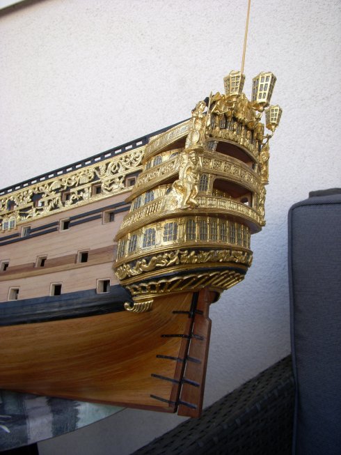

hier noch paar Bilder bei Tageslicht, die Bilder von gestern Abend geben ja nicht viel her...ich bin sehr froh das die Laternen genau der Linie des Heckspiegels und der Flaggenstenge folgen, das gelingt mir sonst eher selten. Und auch die Befestigung der Laternen sieht diesmal richtig massiv und fest aus...

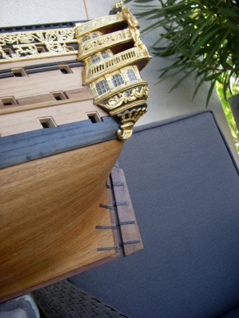

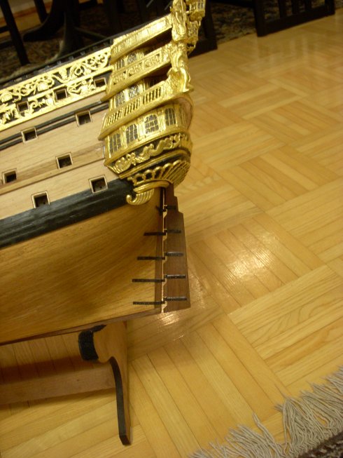

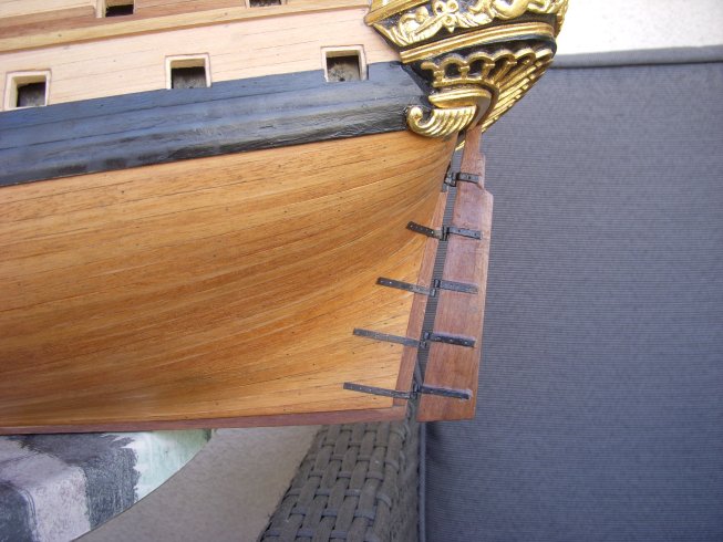

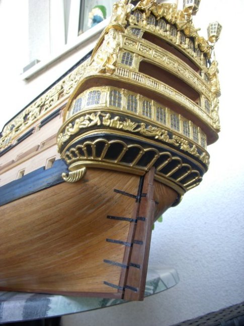

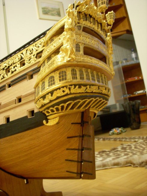

gestern Abend wurde das Ruder angefangen, das Ruder wurde in Form geschliffen, die Scharniere aus Messingblecht (die aus dem Baukasten waren aus Zinnguss und mir zu wuchtig) hergestellt, Scharnierbolzen eingelötet, schwarz lackiert und mit Graphitpulver einen Schmiedeeisener Look verpasst. Danach wurden die Scharniere mit Superkleber auf Runpf und Ruder geklebt. Soweit passt alles und es schaut ganz gut aus. Heute Abend werden noch zwischen den Scharnieren ruderseitig stirnseitig Leistenstücke angebracht damit der Spalt zwischen Achtersteven und Ruder geringer wird (so dass diese schräg nach unten offenen Aussparungen für die Scharniere entstehen).
Oliver

Donnerstag, 4. Mai 2017, 11:03
Bravo!
Ich bin mittlerweile recht froh, dass ich mich von dem Bausatz getrennt habe. So gut hätte ich das nicht hinbekommen.
1 197
Donnerstag, 4. Mai 2017, 11:06
Hallo Schmidt,
ich bin mir sicher das Du das ganz sicher noch besser hin bekommen hättest, wenn ich mir Deine Bilder von Deinen Modellen ansehe :ok: :ok: :ok: :ok:
Oliver
1 198
Donnerstag, 4. Mai 2017, 22:28
nach zwei langen Abenden ist das Ruder nun fertig. Heute wurden noch die Leisten zwischen Achtersteven und Ruder angefertigt und montiert damit der Spalt nicht so gross ist. Als nächstes erfolgt nun der Innenausbau des Decks, also Treppen, Davis, Geländer und Kanonen, im Moment graut mir etwas vor der Arbeit, das wird Wochen wenn nicht Monate in Anspruch nehmen, aber ich lass mir Zeit, wenn ich keine Lust habe dann passiert halt nix....
Oliver
