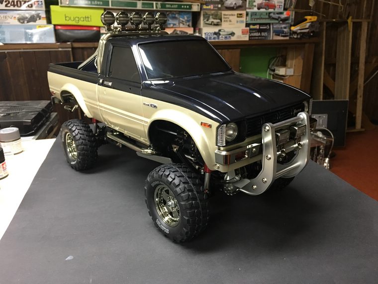

Hallo liebe Modelbaukollegen,
im Sommer hat mich der Teufel geritten und ich habe mir den Toyota Hilux von Tamiya incl. Sonderfunktionsmodul und Fernsteuerung zugelegt.
Ich habe immer mal wieder bei YouTube die genialen Videos gesehen wenn diese Modelle durch Matsch und Schnee gefahren werden. Das hat mich irgendwie fasziniert.....
Naja..
Ein Baubericht wird das leider nicht, da das Modell mittlerweile fertiggestellt ist und ich vergessen habe vom Bau Bilder zu machen. Ist ja auch irgendwie unspektakulär da das Modell überwiegend zusammen geschraubt wird.
Anspruchsvoll und hochwertig von den Materialien ist der Bausatz in jedem Fall.
Der Zusammenbau hat recht viel Spaß gemacht und war in ca. 3 Wochen in abendlicher Heimarbeit vollendet. Die Lackierung habe ich mit den vorgegebenen Sprühdosen von Tamiya recht gut hinbekommen.

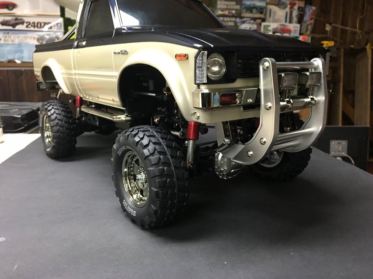

Hier nun ein paar Bilder von dem Bauzustand kurz vor Fertigstellung. Ich werde Euch aber noch einige weitere die Tage reinstellen und so nach und nach ein paar im Einsatz. Ebenso vielleicht noch ein paar Infos zum Modell selbst.
Ein paar Fahrten durch ca. 3cm tiefen Schnee hat er schon hinter sich und das mit Bravur gemeistert.
Wie gesagt, da war er noch nicht ganz fertig. Kabel sind noch nicht alle verlegt, Rückspiegel fehlen noch ....
Bis die Tage..
